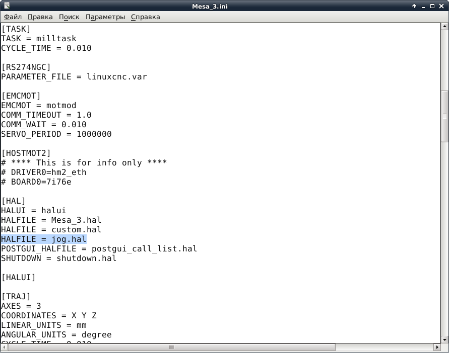

И добавил его в файл ini
mpg taraskin.png (5795 просмотров) <a class='original' href='./download/file.php?id=153258&mode=view' target=_blank>Загрузить оригинал (71.77 КБ)</a>
