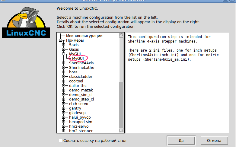

Создаем папку для новой конфигурации с названием MyGUI, в нее кидаем стандартные файлы (ну например из Sherline3Axis)
Переименуем наш ini файл в MyGUI.ini
Проверяем роботоспособность нашей конфигурации запуском: если ок - идем дальше...

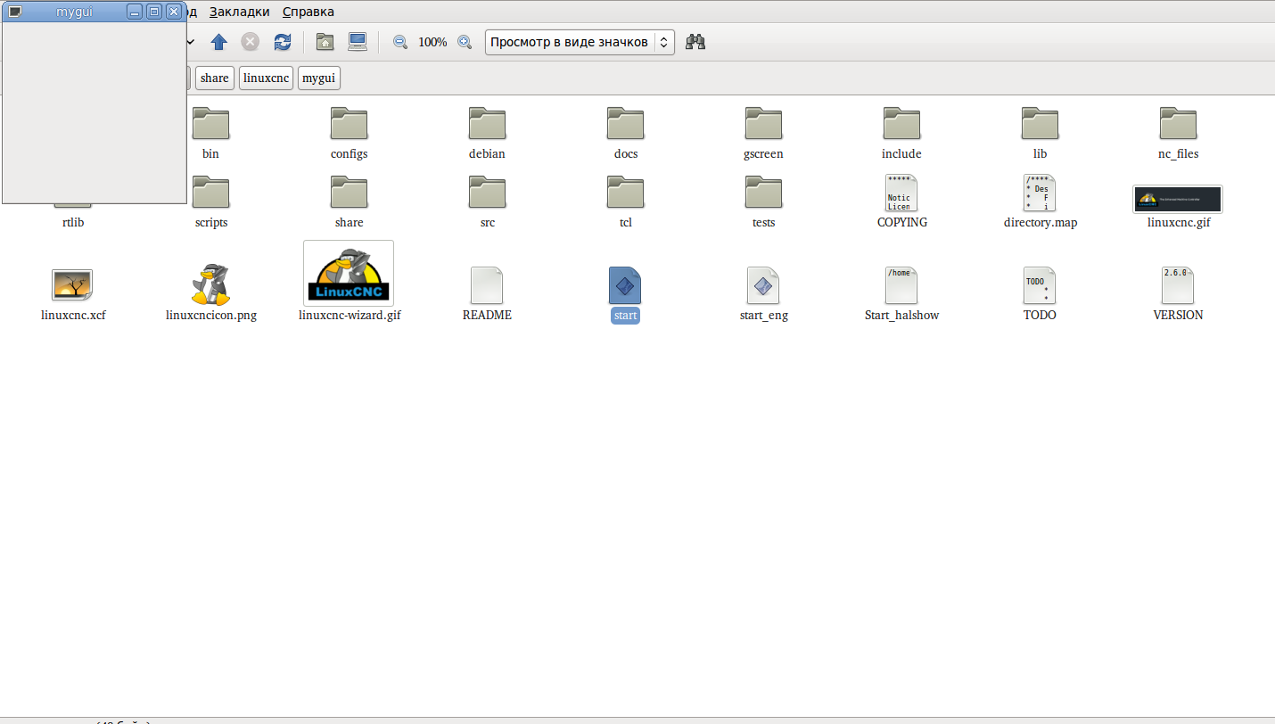

Запускаем Linuxcnc и наслаждаемся свежесозданным интерфейсом: Ура!!! Вышепоставленная задача выполнена,и в лимит времени уложились ;)
(предваряя чьи-то мысли скажу-а никто и не говорил что это будет красиво)

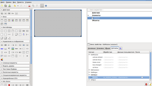

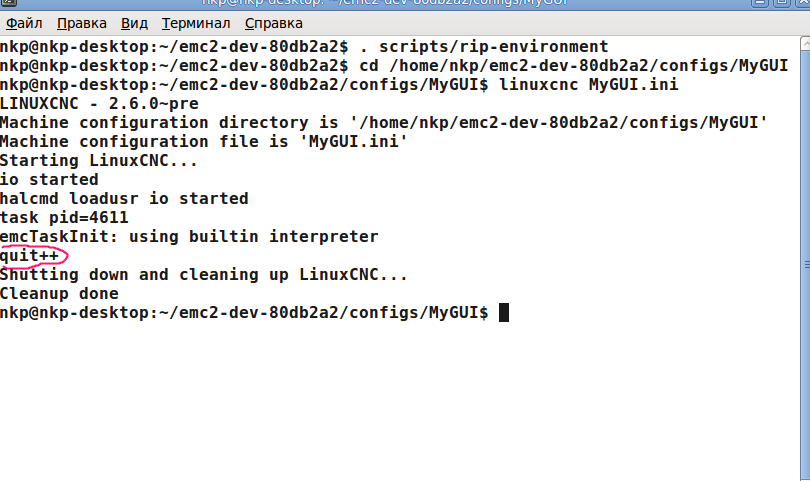

если мы захотим "обрадоваться" второй раз(второй раз запустить емс) - то наткнемся на ошибку.
добавим к нашему окну сигнал " on_window1_destroy " : а в код добавим функцию для корректного выхода:
  def on_window1_destroy(self, widget, data=None):
    print "quit++"
    gtk.main_quit()
проверяем запуском из консоли: мы видим- наша функция отработала

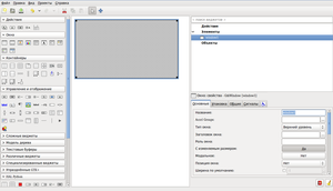

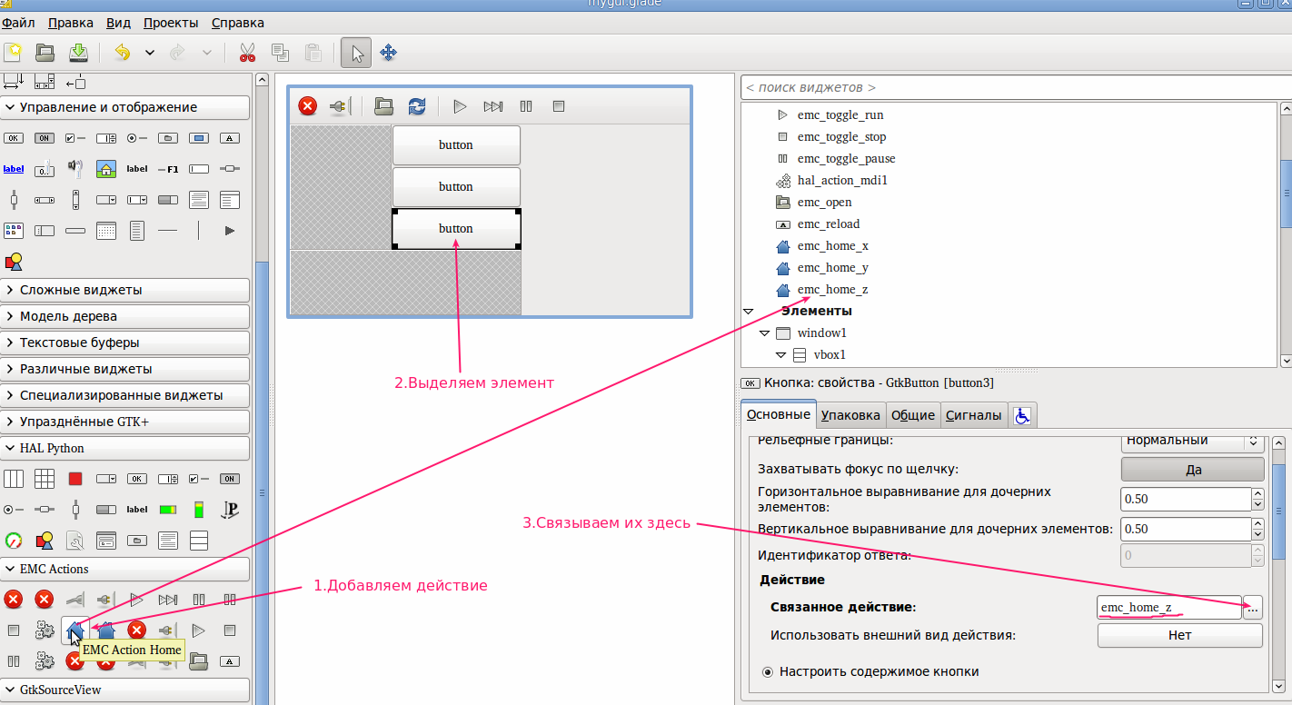

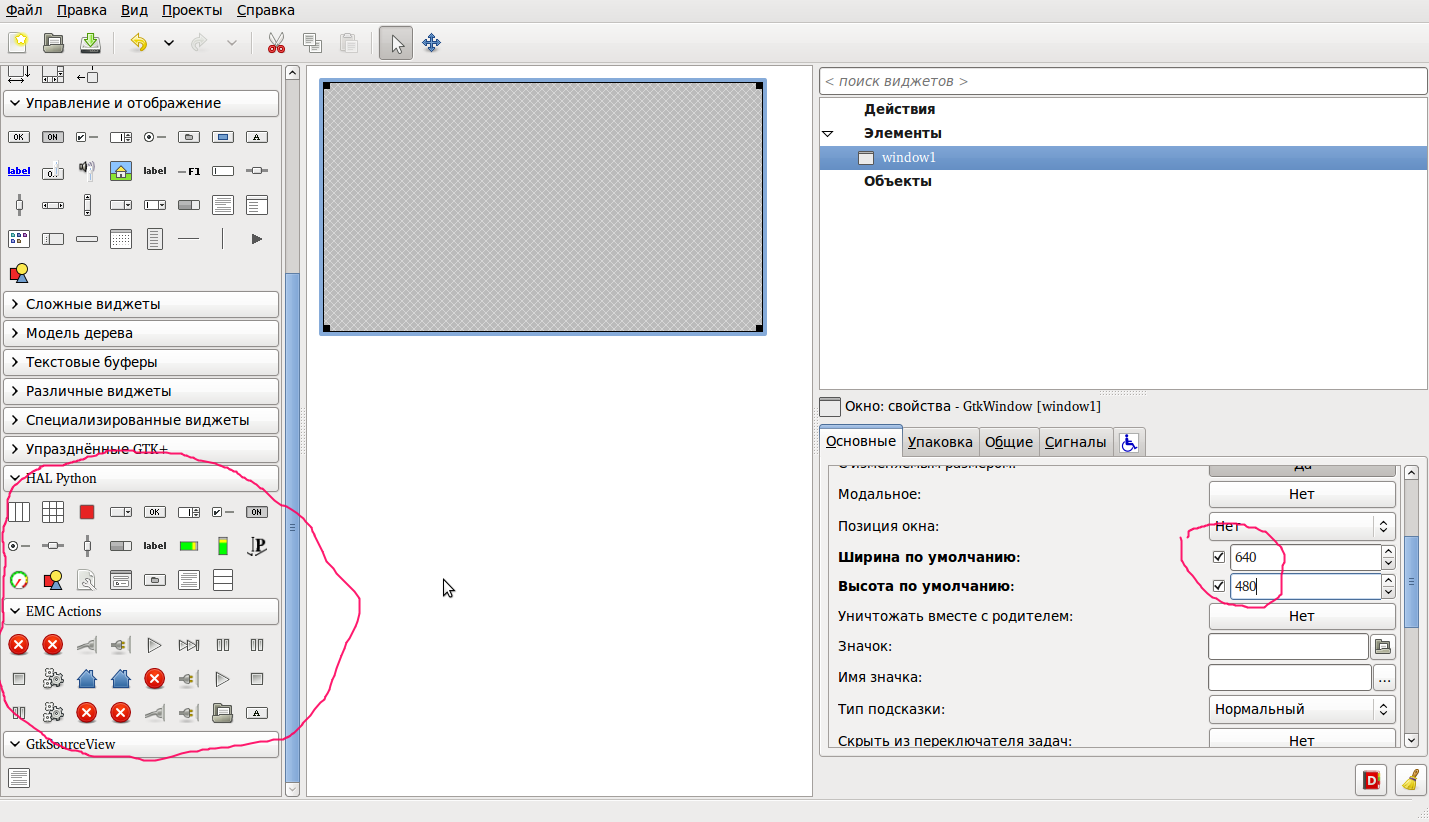

Теперь в Glade будем наполнять наше окно:
поставим размеры при загрузке 640*480 : и будем активно пользовать инструменты из выделенной области

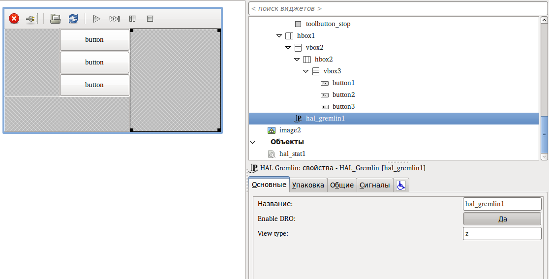

разделим окно:
сверху - меню,слева три кнопки, справа- gremlin: привязку действий к кнопкам делаем тут же:
рассмотрим на промере оси z: сам файл :

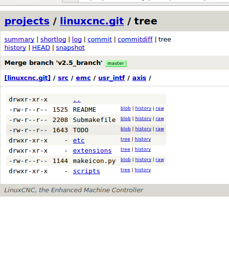

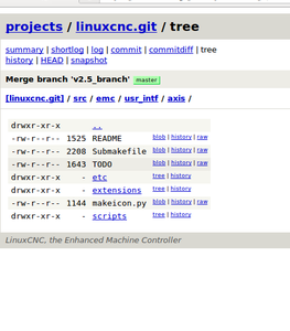

у меня вопрос (вроде и не в тему-но все ж)
где увидеть исходник модуля linuxcnc.cc в ( котором poll() )
вот вроде бы здесь он должон быть: а нету ;)

Сообщение psha »
src/emc/usr_intf/axis/extensions/emcmodule.cc

Сообщение nkp »
psha писал(а):src/emc/usr_intf/axis/extensions/emcmodule.cc
спасибо!

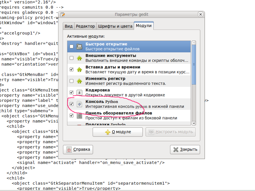

маленькое отступление
имхо удобно пользовать в gedit дополнительный модуль ,который позволяет запускать скрипты питона прямо не отходя от кассы: вызывается он по Ctrl+F9 : загружаем EMC2 (не linuxcnc)
(все дальнейшие действия - в консоли Python)
