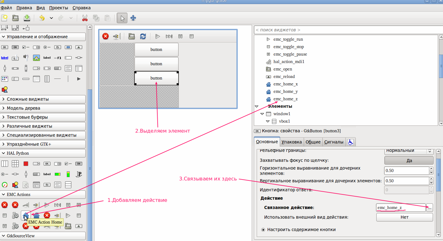

Теперь в Glade будем наполнять наше окно:
поставим размеры при загрузке 640*480 : и будем активно пользовать инструменты из выделенной области
разделим окно:
сверху - меню,слева три кнопки, справа- gremlin: привязку действий к кнопкам делаем тут же:
рассмотрим на промере оси z: сам файл :
mygui.glade.rar
(1.42 КБ) 859 скачиваний

на сейчас интересует вот это:
    class stat(__builtin__.object)
     |  Methods defined here:
     |  __init__(...)
     |      x.__init__(...) initializes x; see x.__class__.__doc__ for signature
     |  poll(...)
     |      Update current machine state
пишем:
s = emc.stat()
теперь функция обновления параметров:
s.poll()
теперь мы можем посмотреть (или использовать для требуемых целей) нужную нам информацию
выведем все атрибуты:
for x in dir(s):
	print x, getattr(s,x)
будет выведен довольно объемный список отображающий состояние машины:
import emc
s = emc.stat()
s.poll()
for x in dir(s):

пару слов о модуле linuxcnс
если linuxcnс установлена в систему - проблем наверно быть не должно (не могу проверить)
а если установлены версии из исходников - то укажем путь к нашему модулю:
смотрим сущуствующие пути:
import sys
sys.path
добавляем путь к своему модулю:
import sys
sys.path.insert(0,'папка_уст_linuxcnc/lib/python')
проверяем:
import sys
sys.path
наш путь должен быть добавлен в начало
посмотрим отдельный параметр - например текущую позицию одной оси:
import emc
s = emc.stat()
s.poll()
print  s.axis[0]['input']
