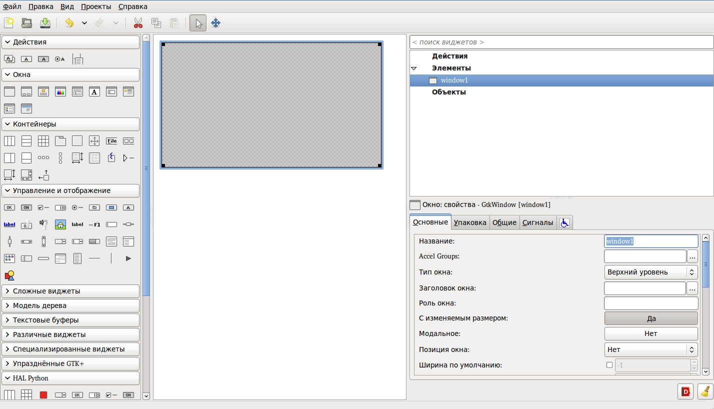

В Glade "рисуем наше окно: сохраняем наш труд в файл mygui.glade в папку /share/linuxcnc (я буду указывать пути относительно папки установки Linuxcnc)

Теперь в Glade будем наполнять наше окно:
поставим размеры при загрузке 640*480 : и будем активно пользовать инструменты из выделенной области
разделим окно:
сверху - меню,слева три кнопки, справа- gremlin: привязку действий к кнопкам делаем тут же:

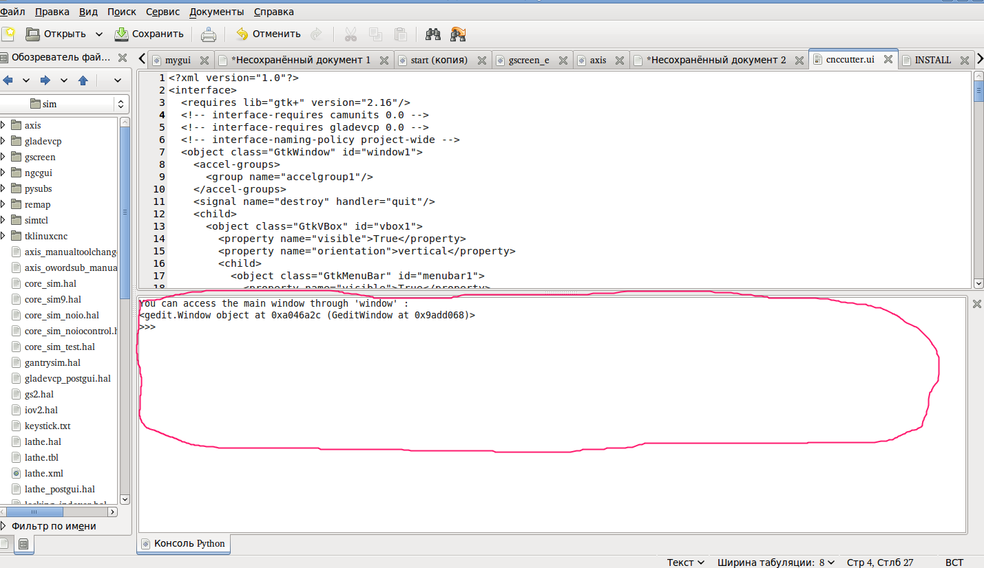

далее расмотрим вопрос- как мы можем в gui получать нужную информацию из емс .
используем модуль емс (в случае загрузки емс) или linuxcnc (соответственно -если у нас linuxcnc)
маленькое отступление
имхо удобно пользовать в gedit дополнительный модуль ,который позволяет запускать скрипты питона прямо не отходя от кассы: вызывается он по Ctrl+F9 : загружаем EMC2 (не linuxcnc)
(все дальнейшие действия - в консоли Python)
подгружаем модуль емс :
import emc
посмотрим - что он нам может предложить:
help(emc)
>>> help(emc)
