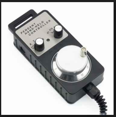

Ребята всем привет!

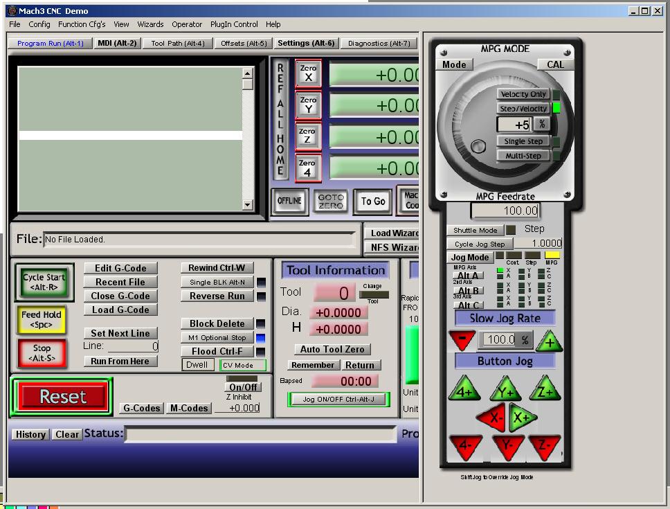

Решил заняться изготовлением пульта для своего станка. Не уверен что эта вещь нужна мне как воздух, поэтому решил начать с самодельного варианта.
Пересмотрев кучу вариантов понял что мне нужен простой пульт с возможностью переключения осей и шага, на подобии этого:
178.png (4106 просмотров) <a class='original' href='./download/file.php?id=143395&mode=view' target=_blank>Загрузить оригинал (119.23 КБ)</a>

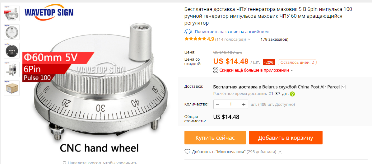

Маховичек можно было заказать с Китая:
123.png (4106 просмотров) <a class='original' href='./download/file.php?id=143393&mode=view' target=_blank>Загрузить оригинал (324.67 КБ)</a>
Но опять таки 14у.е. тратить на игрушки не особо горю желанием. Лучше ZTT фрезу купить и сломать ее в поисках оптимальных режимов фрезеровки)

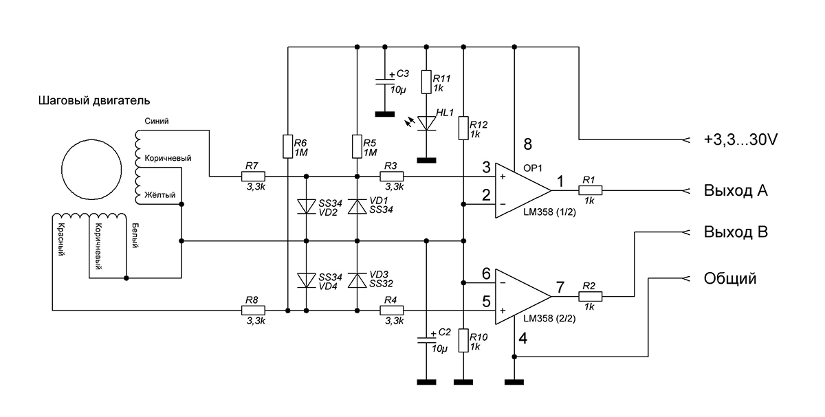

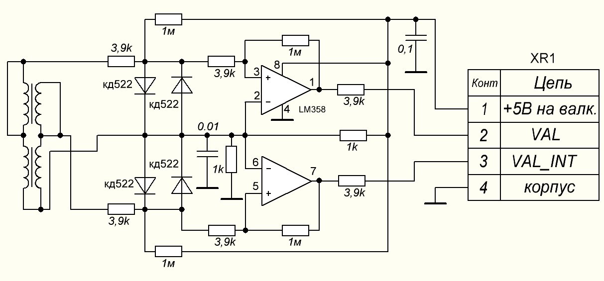

Поэтому решил сделать валкодер из ШД. Схема достаточно простая и проверенная:
1448556841_principialnaya-shema.png (4106 просмотров) <a class='original' href='./download/file.php?id=143396&mode=view' target=_blank>Загрузить оригинал (92.43 КБ)</a>
Собрал. Все работает. Но есть нюанс, если провернуть ШД на один "щелчек", то на осциллографе появляется высокий уровень сигнала (а не импульс). Т.е. Для корректной работы мне нужно два "щелчка" на один правильный сигнал, или 200шагов/2=100имп/об. как это пишут в заводском исполнении.
Может быть уже кто-то занимался этим вопросом, как это можно сделать? Обязательно ли добавлять контроллер? Или можно обойтись программной частью mach 3?

Одновибратор добавить. Будет импульс.

smart4on писал(а):Собрал. Все работает.
Не должна она работать как надо. Постоянное вращение будет отрабатывать. А вот в неподвижном состоянии хрень какая-то. На ОУ нет положительной обратной связи, значит стабильных состояний не будет. А должны быть.
Вот схема более рабочая.
Сообщения: 9116
Re: Валкодер для ЧПУ пульта
Зачем половины обмоток закорочены?

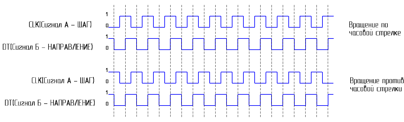

А это правильные диаграммы, которые должны быть на выходе валкодера.
e91c889e42579ecad340d1a61958b6051d9fc7ca.png (4065 просмотров) <a class='original' href='./download/file.php?id=143399&mode=view' target=_blank>Загрузить оригинал (29.32 КБ)</a>
И мач, и энцеха их съедят.

Сергей Саныч писал(а):Зачем половины обмоток закорочены?
Я вот тоже так сразу понять не могу.

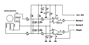

Вот с ПОС и тоже обмотки закорочены.
Работает или нет не найти.

А катушки ведь вроде не на одном магнитопроводе сидят. Значит закороченные обмотки на соседние влиять не будут. Но дадут эффект динамического торможения.

Мужики, схема выложенная мною действительно не очень стабильно работает. Резисторы 1МОм в цепи обратной связи исправляет ситуацию.

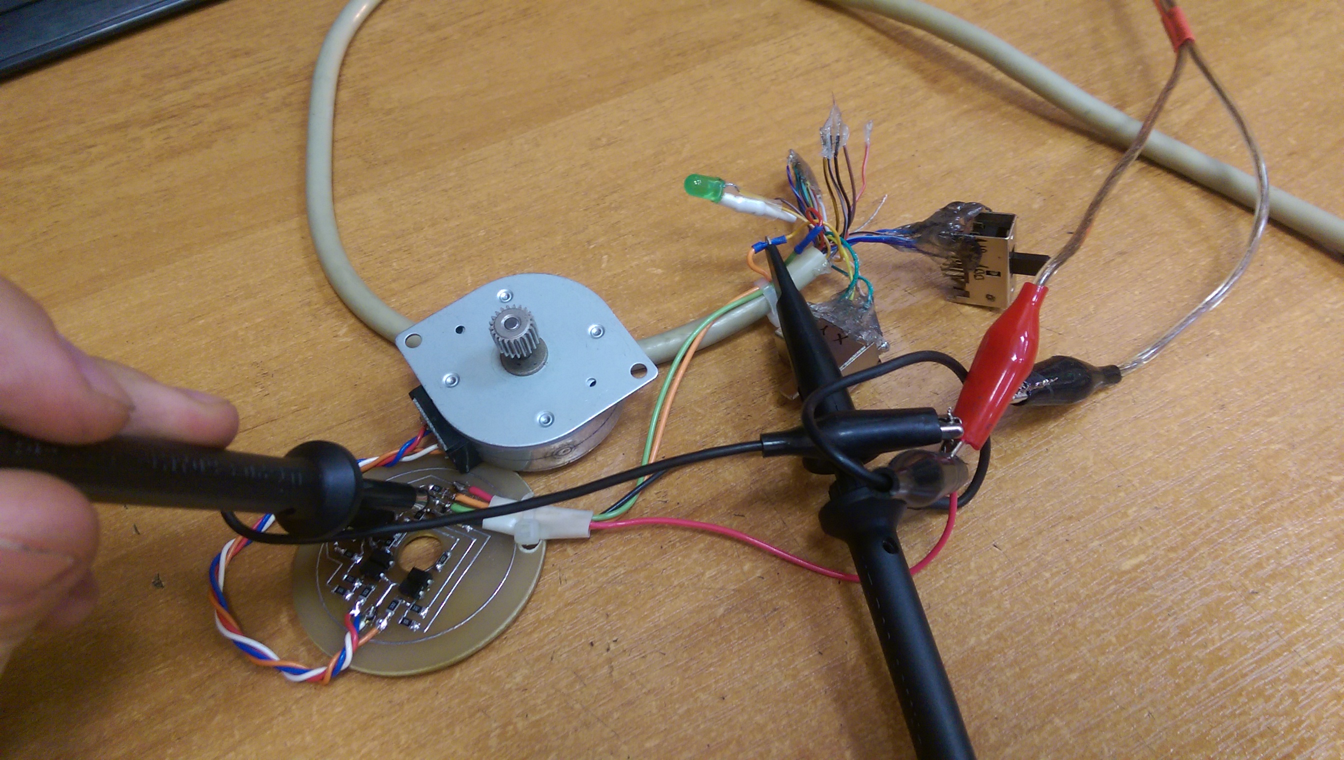

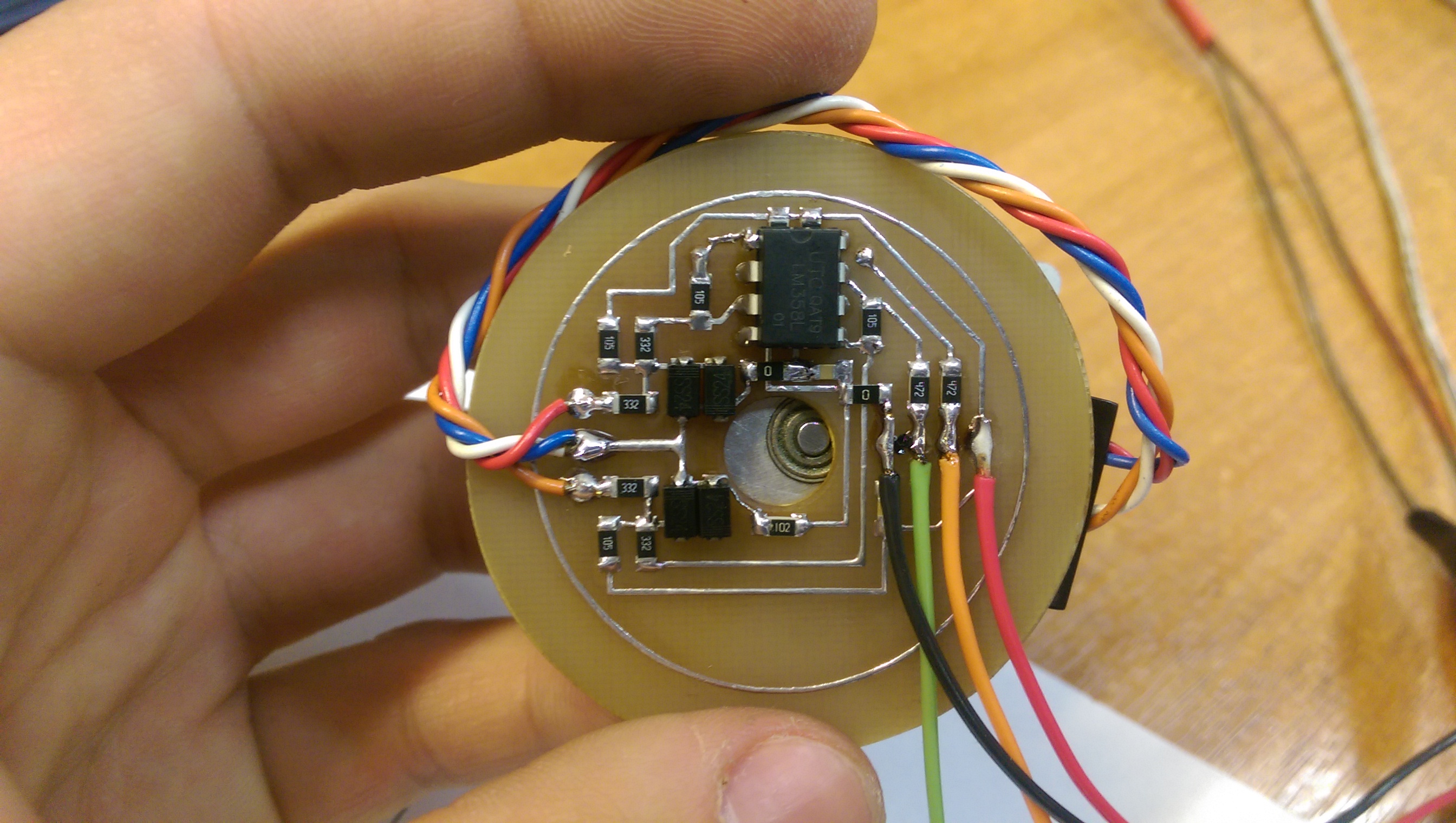

Фото готовой платки:
IMAG3523[1].jpg (4050 просмотров) <a class='original' href='./download/file.php?id=143400&mode=view' target=_blank>Загрузить оригинал (1.02 МБ)</a>
По поводу закороченных полу обмоток, они нужны для более четкого и жесткого вращения (шага) мотора. На практике я подключал обычный шд (4 провода) все работает стабильно.
MX_Master, По поводу окупаемости, ШД взят от принтера, поэтому на него я не тратился. LM358 была выпаяна мною. Расыпуха практически ничего не стоит.
Самая дорогая вещь - это плата расширения PCI-LPT (5у.е.). Но без нее и готовый пульт не подключишь.
По времени, соглашусь, но другого ответа на вопрос: "нужно ли мне все это" мне не получить за бюджетно. Буду колупаться.
lkbyysq, осциллограмма очень похожа на то что вы показали.

Не нужен одновибратор в этой схеме. Она самодостаточна. Это квадратурный энкодер, который подходит для мача и энцехи.
Он нужен для других протоколов. Это CLK+/CLK- и STEP/DIR. Мач их может и понимает, но энцеха через задницу только.

lkbyysq писал(а):катушки ведь вроде не на одном магнитопроводе сидят
Конкретно эти полуобмотки - на одном. У двигателей, что я разбирал, они вообще в два провода намотаны. Во всяком случае, индуктивность полной обмотки больше индуктивности половины в 4 раза, а не в два.
То есть имеем магнитную связь около 100%. Соответственно, ЭДС с оставшейся полуобмотки будет значительно уменьшена.
А для ощущения фиксации имеет смысл пропустить через одну из полуобмоток небольшой ток. Например, через резистор в несколько десятков ом от 5В.

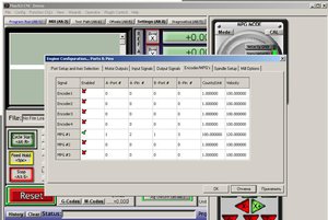

Подключил к ПК по LPT кабелю. Не работает.
Вопрос можно ли как-то инвертировать сигнал от валкодера? До подключения осциллограмму снимал относительно 5В питания, я так понимаю что такой сигнал мач3 нормально не воспринимает.

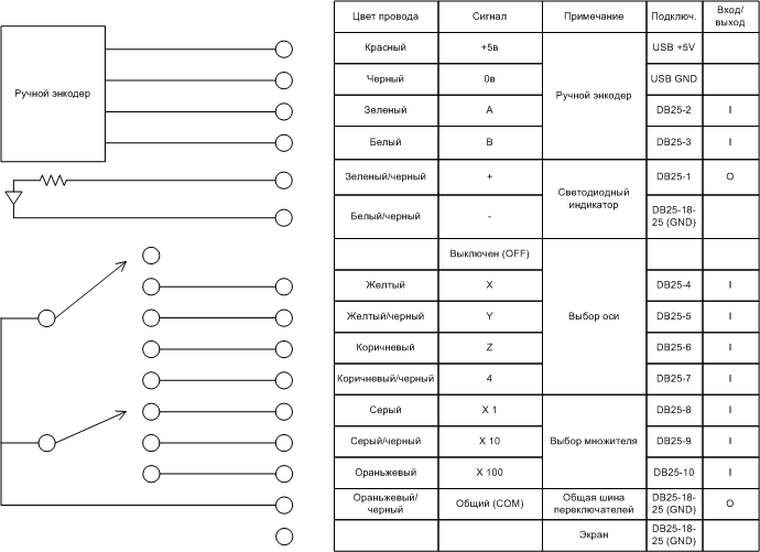

smart4on
Сообщения: 160
Зарегистрирован: 27 июн 2016, 18:54
Репутация: 34
Откуда: Беларусь, Минск
Сообщение smart4on »

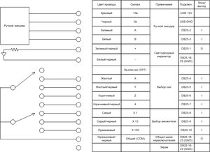

А- DB25-2
B- DB25-3
VDD (5V) и GND подаются отдельно от БП.
Все остальное подключение пока что не имеет никакой значимости (Точнее не зависит на работу валкодера)
IMAG3537.jpg (3836 просмотров) <a class='original' href='./download/file.php?id=143526&mode=view' target=_blank>Загрузить оригинал (1.58 МБ)</a>
Основу брал на основании схемы китайского пульта:
At3-2.jpg (3836 просмотров) <a class='original' href='./download/file.php?id=143527&mode=view' target=_blank>Загрузить оригинал (112.89 КБ)</a>
lkbyysq
Сообщения: 2284
Репутация: 346
Сообщение lkbyysq »
Детский сад.
GND объедините.

Сообщения: 9116
Контакты 2 и 3 LPT в стандартном режиме - это выходы.
