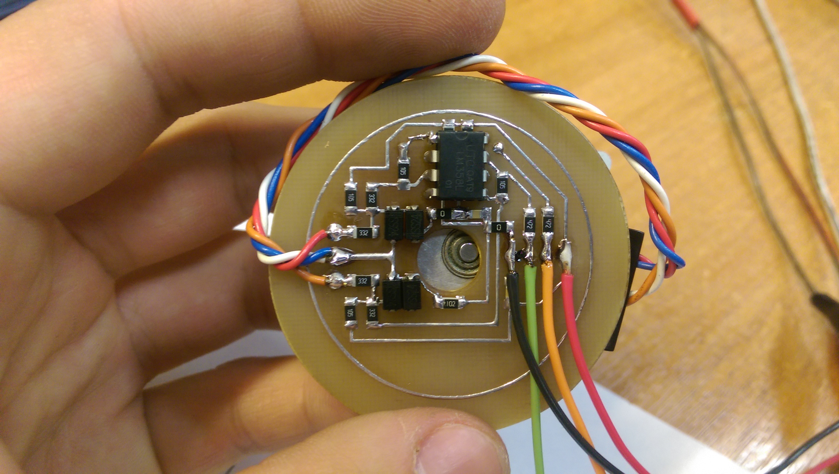

Мужики, схема выложенная мною действительно не очень стабильно работает. Резисторы 1МОм в цепи обратной связи исправляет ситуацию.
Фото готовой платки:
IMAG3523[1].jpg (4052 просмотра) <a class='original' href='./download/file.php?id=143400&mode=view' target=_blank>Загрузить оригинал (1.02 МБ)</a>
По поводу закороченных полу обмоток, они нужны для более четкого и жесткого вращения (шага) мотора. На практике я подключал обычный шд (4 провода) все работает стабильно.

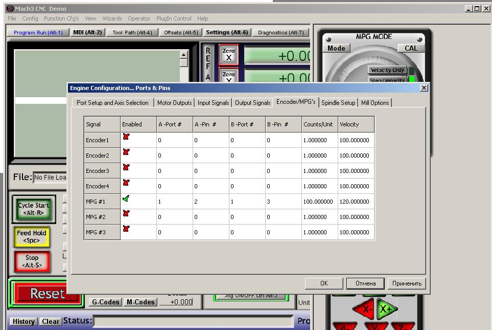

Подключил к ПК по LPT кабелю. Не работает.
Вопрос можно ли как-то инвертировать сигнал от валкодера? До подключения осциллограмму снимал относительно 5В питания, я так понимаю что такой сигнал мач3 нормально не воспринимает.
Безымянный 2.JPG (3897 просмотров) <a class='original' href='./download/file.php?id=143510&mode=view' target=_blank>Загрузить оригинал (102.76 КБ)</a>
Безымянный.JPG (3897 просмотров) <a class='original' href='./download/file.php?id=143511&mode=view' target=_blank>Загрузить оригинал (136.45 КБ)</a>
