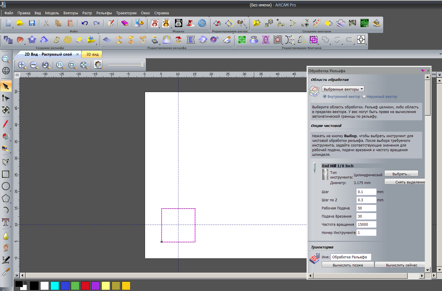

Создаю в ArtCAM квадрат 10х10 с центром X=10 Y=10
Выбираю обработка рельефа/выбранные векторы/внутренний вектор/фреза дюймовая 1/8
ну и в общем далее всё как обычно.
Без имени-1.jpg (10080 просмотров) <a class='original' href='./download/file.php?id=129193&mode=view' target=_blank>Загрузить оригинал (356.1 КБ)</a>

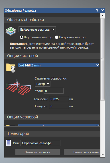

micgelly писал(а):Граница определена вектором и насколько я понимаю фреза ни при каких условиях не должна вектор пересекать.
Это если Вы делаете выборку внутри вектора. А Вы обрабатываете рельеф, то есть до самого вектора рельеф должен соответствовать заданному, а это значит, что фреза должна дойти центром до вектора.
Если Вам нужно сделать выборку, то зачем задаете обработку рельефа? Это же совсем другая задача, делайте 2D-выборку. Для таких задач вообще проще и удобнее использовать легкий Vectric, а не тяжеловесный Арткам.
Кстати, Арткам честно предупреждает о таком поведении :)
Screenshot_22.png (10023 просмотра) <a class='original' href='./download/file.php?id=129242&mode=view' target=_blank>Загрузить оригинал (39.22 КБ)</a>

Хм... Это он вас предупреждает. У меня как видите ничего подобного нет. ArtCAM 2011

Re: Медленно схожу с ума...
Показал бы хоть траекторию в окне 3d просмотра в Арткаме? Так чтобы начало координат тоже было видно.
Без этого проблемно понять, о чем речь.

Да там и показывать то особо нечего. Просто в ранних (по крайней мере до 2017) версиях Арткама данная особенность не была четко описана. В новых версиях это исправили:
Screenshot_22.jpg (9969 просмотров) <a class='original' href='./download/file.php?id=129280&mode=view' target=_blank>Загрузить оригинал (96.74 КБ)</a>
Но сутки из своей жизни мне пришлось вычеркнуть пока пытался отловить этот баг всеми способами. :(
Огромное спасибо AndyBig за скриншот! Не знаю сколько бы ещё мучился без него...

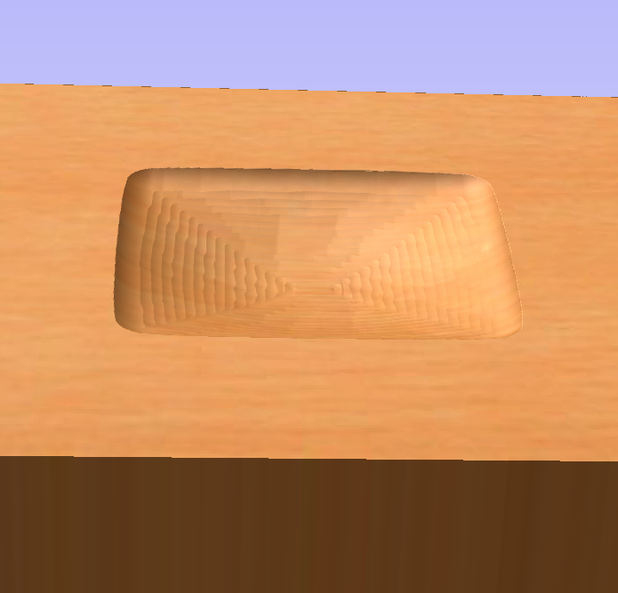

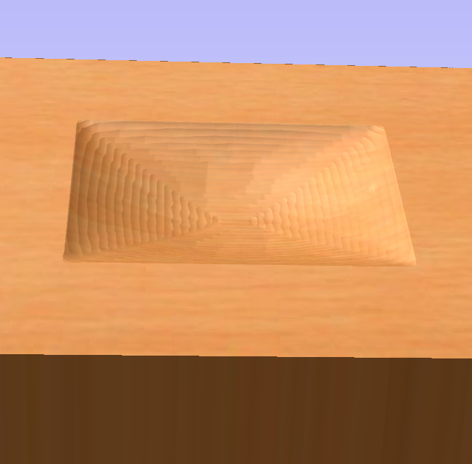

Если говорите "хочу обработанный рельеф в пределах этого вектора", то CAM будет обрабатывать область центром инструмента вплоть до этого самого вектора, чтобы внутри него рельеф был гарантированно обработан. Я сталкивался с этим и в других программах и на мой взгляд это вполне логично. Если запретить фрезе доходить центром до вектора, то рельеф будет недоработан по краям. Например, по вот такой модели:
Screenshot_25.png (9950 просмотров) <a class='original' href='./download/file.php?id=129283&mode=view' target=_blank>Загрузить оригинал (182.24 КБ)</a>
вместо вот такого (правильного) результата:
Screenshot_26.png (9950 просмотров) <a class='original' href='./download/file.php?id=129284&mode=view' target=_blank>Загрузить оригинал (220.48 КБ)</a>
получим вот такой, в котором края рельефа остались недообработаны:
Screenshot_27.png (9950 просмотров) <a class='original' href='./download/file.php?id=129285&mode=view' target=_blank>Загрузить оригинал (219.6 КБ)</a>
Где-то, по-моему, я видел специальную опцию "не вылазить инструментом за пределы вектора", но вот в Арткаме такой опции нет, он всегда работает по дефолтной логике :)

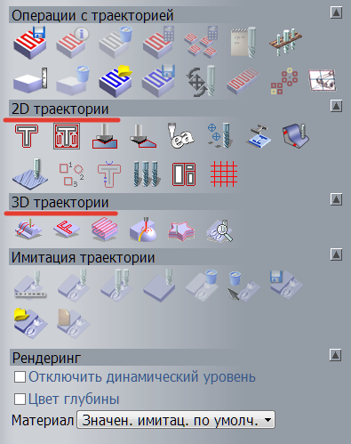

Re: Нюансы траектории обработки рельефа
Не правда!
Арткам прекрасно работает со стратегиями 2.5D обработки по векторам (карманы, выборка по контуру, вдоль кривой, гравировка элементов по вектору и т.п.). И скорость расчета высокая и точность, и минимум действий мышкой.
Я только для таких задач его и использую. А обработку рельефов совсем не использую. Если что-то нужно делать с 3d - предпочту PowerMill.
И ты совершенно напрасно "зону обработки" поставил в один ряд с операциями 2.5 D обработки по векторам. "Зона обработки" - это параметр из стратегии обработки рельефов. к 2D и 2.5D обработке вообще никак не относится.
Если нужно выбрать карман по вектору - так и нужно выбирать карман по вектору, а не рельеф в этой области обрабатывать, которого нет.
2018-01-17_13-24-00.png (9868 просмотров) <a class='original' href='./download/file.php?id=129555&mode=view' target=_blank>Загрузить оригинал (73.11 КБ)</a>
