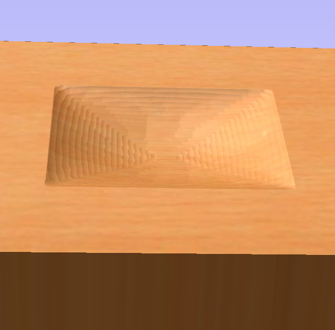

Создаю в ArtCAM квадрат 10х10 с центром X=10 Y=10
Выбираю обработка рельефа/выбранные векторы/внутренний вектор/фреза дюймовая 1/8
ну и в общем далее всё как обычно.
Без имени-1.jpg (10076 просмотров) <a class='original' href='./download/file.php?id=129193&mode=view' target=_blank>Загрузить оригинал (356.1 КБ)</a>
Обрабатываю/сохраняю/смотрю G-код/ и ОХРЕНЕВАЮ!!!

Какого хрена фреза делает на Х5.000 ?!!!
В итоге естественно вместо квадрата 10х10 получаем около 13...
Настройки ArtCAM не трогал. В постпроцессор не залезал. Единственное что было так это завис Mach3, но восстановив вчерашний бекапный конфиг ничего не добился.
Или я страшно туплю или не знаю что... Спасайте!!!

Рельеф же должен до своих границ обработаться, значит фреза начнет работать с его границы - X5.000

Граница определена вектором и насколько я понимаю фреза ни при каких условиях не должна вектор пересекать. То есть она не должна до неё доходить на радиус собственно фрезы. Если конечно не выбран режим прохода по средней линии. Или я что-то перестал понимать?...

micgelly писал(а):Граница определена вектором и насколько я понимаю фреза ни при каких условиях не должна вектор пересекать.
Это если Вы делаете выборку внутри вектора. А Вы обрабатываете рельеф, то есть до самого вектора рельеф должен соответствовать заданному, а это значит, что фреза должна дойти центром до вектора.
Если Вам нужно сделать выборку, то зачем задаете обработку рельефа? Это же совсем другая задача, делайте 2D-выборку. Для таких задач вообще проще и удобнее использовать легкий Vectric, а не тяжеловесный Арткам.
Кстати, Арткам честно предупреждает о таком поведении :)

Хм... Это он вас предупреждает. У меня как видите ничего подобного нет. ArtCAM 2011
Сейчас попробую сделать через 2D
UPD. Сделал. Всё отлично получилось через 2D.
Информация для всех: Обработка рельефа не работает как надо с концевыми фрезами и векторами. Однако готовую модель с такими же отверстиями обработает запросто. Вот такой вот слабодокументированный казус...
Всем большущее СПАСИБО!

Да скриншот тут ни при чем, все дело в логике обработки рельефа :)
Если говорите "хочу обработанный рельеф в пределах этого вектора", то CAM будет обрабатывать область центром инструмента вплоть до этого самого вектора, чтобы внутри него рельеф был гарантированно обработан. Я сталкивался с этим и в других программах и на мой взгляд это вполне логично. Если запретить фрезе доходить центром до вектора, то рельеф будет недоработан по краям. Например, по вот такой модели:
Screenshot_25.png (9946 просмотров) <a class='original' href='./download/file.php?id=129283&mode=view' target=_blank>Загрузить оригинал (182.24 КБ)</a>
вместо вот такого (правильного) результата:
Screenshot_26.png (9946 просмотров) <a class='original' href='./download/file.php?id=129284&mode=view' target=_blank>Загрузить оригинал (220.48 КБ)</a>
получим вот такой, в котором края рельефа остались недообработаны:
Screenshot_27.png (9946 просмотров) <a class='original' href='./download/file.php?id=129285&mode=view' target=_blank>Загрузить оригинал (219.6 КБ)</a>
Где-то, по-моему, я видел специальную опцию "не вылазить инструментом за пределы вектора", но вот в Арткаме такой опции нет, он всегда работает по дефолтной логике :)
Программа же не настолько умна, чтобы оценить какой там рельеф и можно ли его обработать как обычную 2D-выборку, в вопросах стратегии она доверяет пользователю :)
