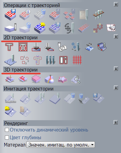

Re: Нюансы траектории обработки рельефа
Не правда!
Арткам прекрасно работает со стратегиями 2.5D обработки по векторам (карманы, выборка по контуру, вдоль кривой, гравировка элементов по вектору и т.п.). И скорость расчета высокая и точность, и минимум действий мышкой.
Я только для таких задач его и использую. А обработку рельефов совсем не использую. Если что-то нужно делать с 3d - предпочту PowerMill.
И ты совершенно напрасно "зону обработки" поставил в один ряд с операциями 2.5 D обработки по векторам. "Зона обработки" - это параметр из стратегии обработки рельефов. к 2D и 2.5D обработке вообще никак не относится.
Если нужно выбрать карман по вектору - так и нужно выбирать карман по вектору, а не рельеф в этой области обрабатывать, которого нет.
