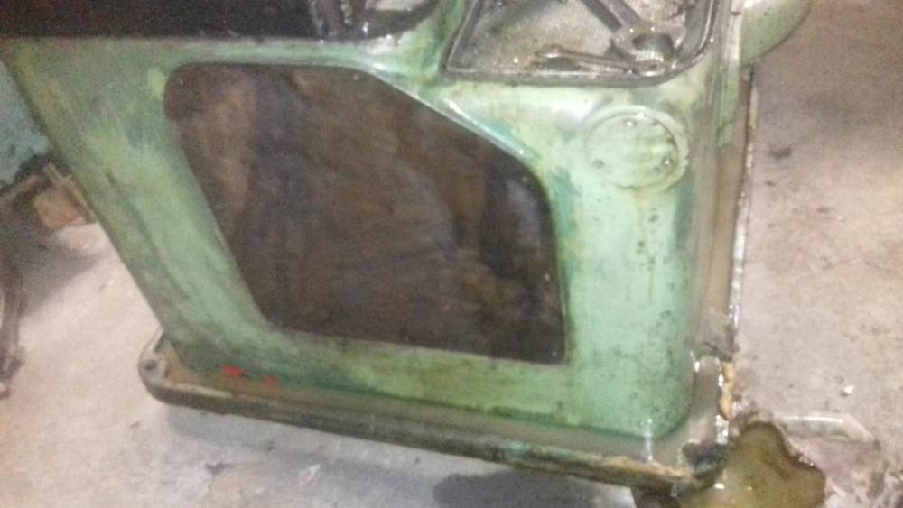

Случайно с неба свалился засранный в смерть 5М14. Неделя адского труда ушла на чтоб очистить его в первом приближении.
Выяснилось, что под гОвнами присутствует таки станок и причём в неплохом состоянии. Но поскольку в него мало влезает по высоте - решили подрастить на 270мм. Стандартным способом.
20170405_140517.jpg (14781 просмотр) <a class='original' href='./download/file.php?id=116235&mode=view' target=_blank>Загрузить оригинал (376.15 КБ)</a>

Т.е. подняли на проставки из толстостенных труб, которые позже связали снаружи листами жести 5мм.
20170405_140620.jpg (14770 просмотров) <a class='original' href='./download/file.php?id=116246&mode=view' target=_blank>Загрузить оригинал (628.87 КБ)</a>

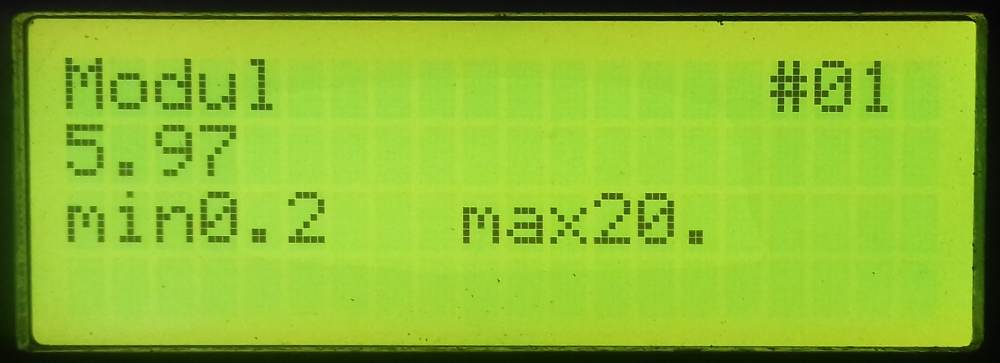

Ввод параметров с пульта, напр. так:
количества зубьев долбяка .
Зубьев долбяка.jpg (13700 просмотров) <a class='original' href='./download/file.php?id=153169&mode=view' target=_blank>Загрузить оригинал (26.09 КБ)</a>
модуль, позволяет любой:
модуль.jpg (13692 просмотра) <a class='original' href='./download/file.php?id=153170&mode=view' target=_blank>Загрузить оригинал (27.59 КБ)</a>

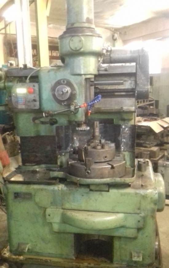

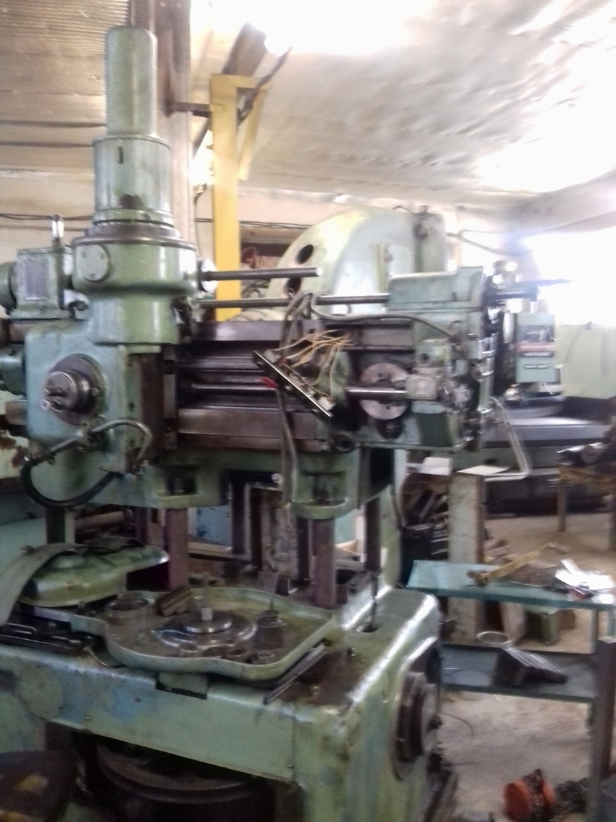

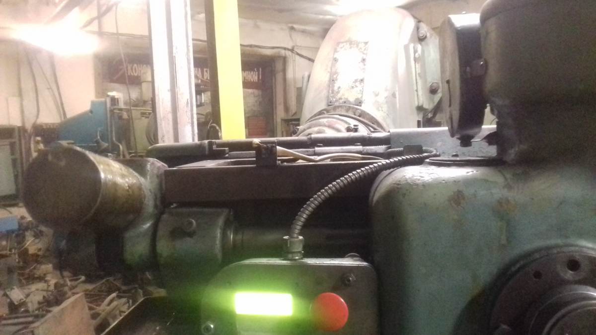

Станок такой:
общ.jpg (13608 просмотров) <a class='original' href='./download/file.php?id=153240&mode=view' target=_blank>Загрузить оригинал (44.82 КБ)</a>
Общий вид.

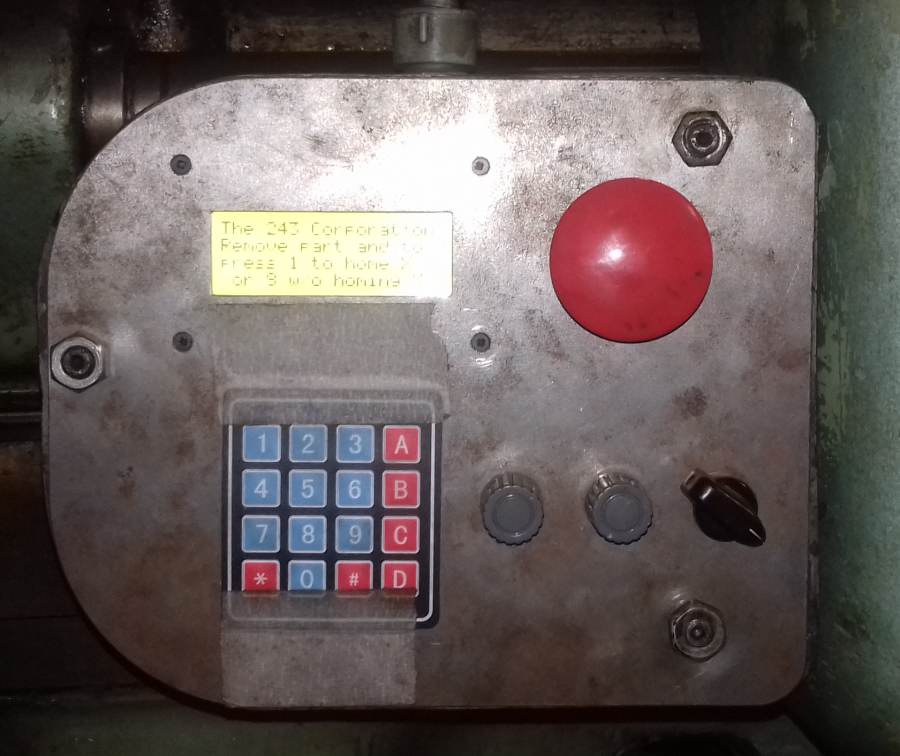

пульт.jpg (13608 просмотров) <a class='original' href='./download/file.php?id=153244&mode=view' target=_blank>Загрузить оригинал (65.64 КБ)</a>
Пульт. Больша красная кнопка рубит силу, экран LCD2004, клавиатура 4х4, два энкодера и потенциометр скорости ходов долбяка (стоит частотник).
В следующей версии на каждый проход будут задаваться ещё скорости ходов долбяка, пока только крутилка и штатная коробка передач.

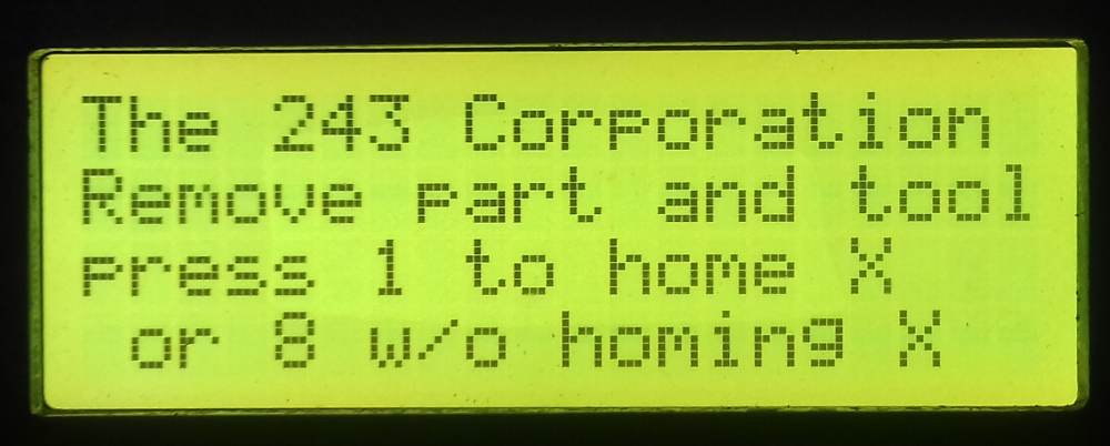

Приветственный экран (13608 просмотров) <a class='original' href='./download/file.php?id=153227&mode=view' target=_blank>Загрузить оригинал (41.52 КБ)</a>

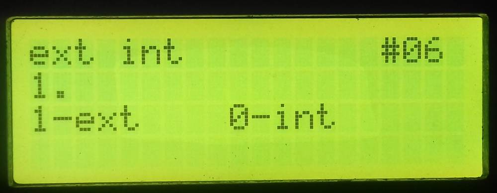

Хоумим по Х, начинаем вводить параметры:
внешн-внутр.jpg (13608 просмотров) <a class='original' href='./download/file.php?id=153233&mode=view' target=_blank>Загрузить оригинал (27.85 КБ)</a>
выбор внешний или внутрешний зуб

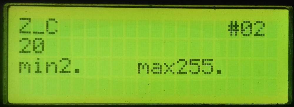

Зубьев долбяка.jpg (13608 просмотров) <a class='original' href='./download/file.php?id=153235&mode=view' target=_blank>Загрузить оригинал (26.09 КБ)</a>
Число зубьев долбяка

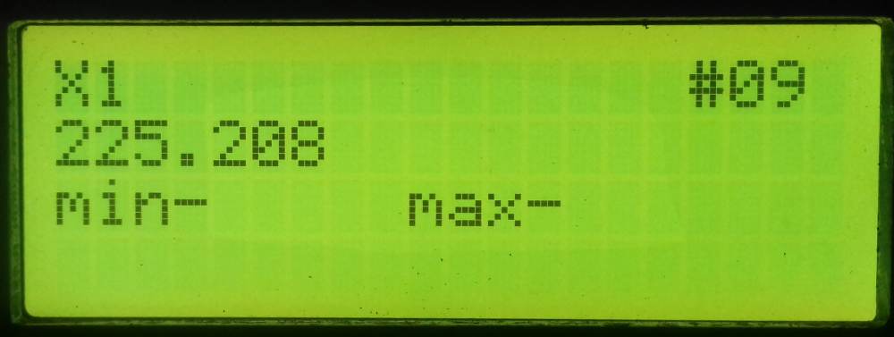

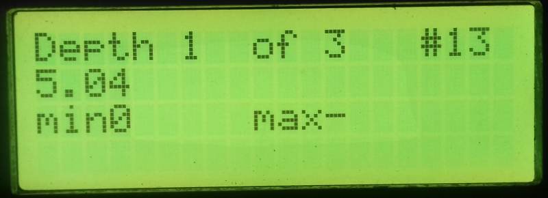

глубина1.jpg (13608 просмотров) <a class='original' href='./download/file.php?id=153234&mode=view' target=_blank>Загрузить оригинал (18.61 КБ)</a>
Глубина первого прохода.

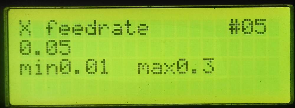

подача врезания.jpg (13608 просмотров) <a class='original' href='./download/file.php?id=153241&mode=view' target=_blank>Загрузить оригинал (30.17 КБ)</a>
Подача по Х при врезании в мм/ход долбяка.
точка отвода.jpg (13608 просмотров) <a class='original' href='./download/file.php?id=153248&mode=view' target=_blank>Загрузить оригинал (26.06 КБ)</a>
Точка отвода инструмента после завершения долбёжки.
точка врезки.jpg (13608 просмотров) <a class='original' href='./download/file.php?id=153249&mode=view' target=_blank>Загрузить оригинал (25.96 КБ)</a>
Точка касания долбяка заготовки (точка врезки).

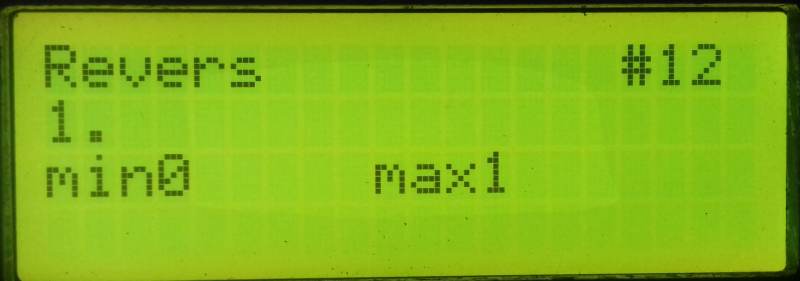

реверсировать.jpg (13608 просмотров) <a class='original' href='./download/file.php?id=153245&mode=view' target=_blank>Загрузить оригинал (16.15 КБ)</a>
Это если поставить "1", то будет попеременно долбить то по часовой, то против часовой стрелки каждую следующую шестерёнку.
Это режим экономного рахода ресурса долбяка, т.е. чтобы обе стороны его изнашивались одинаково.

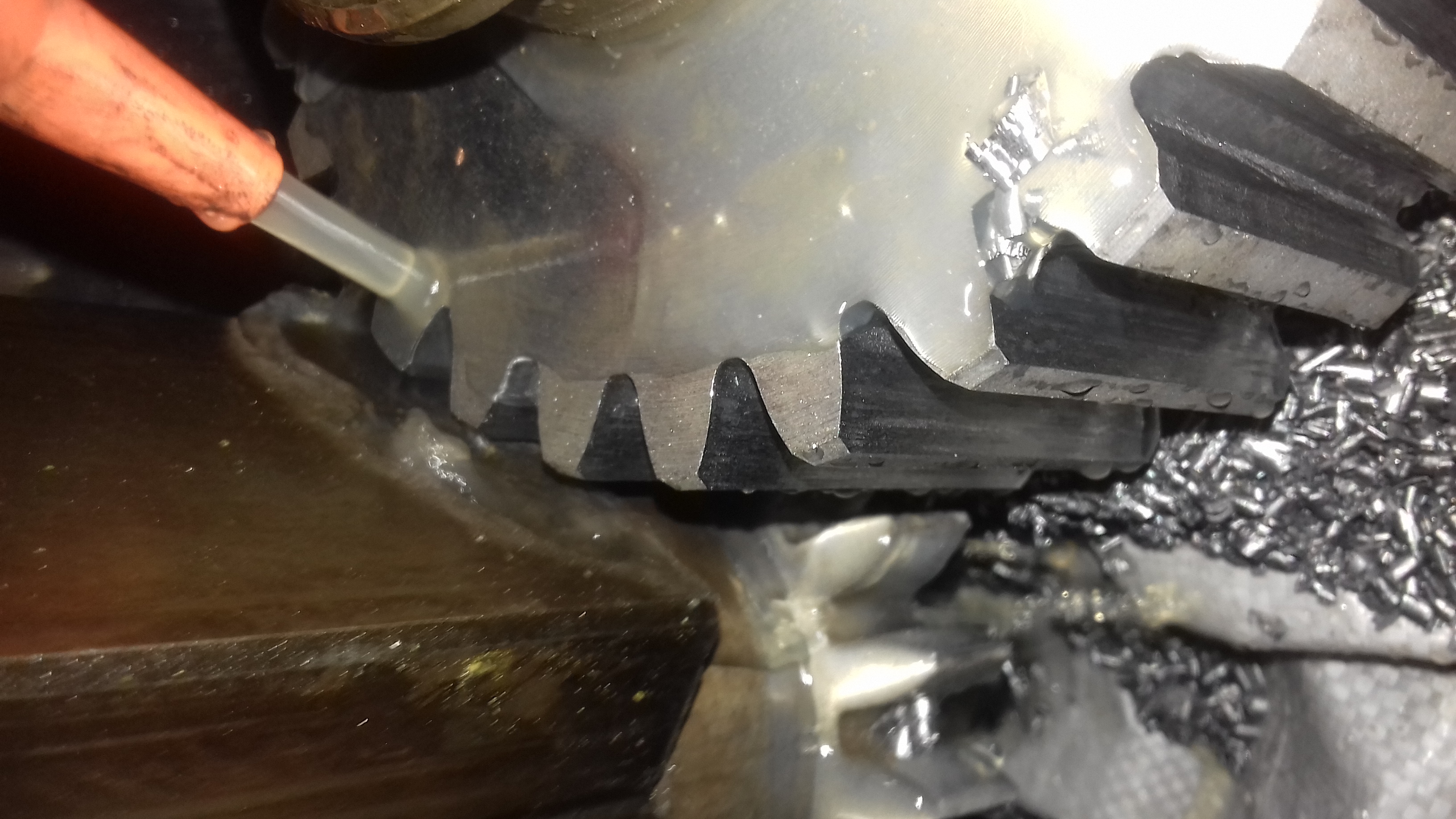

Есть ещё параметр - подача круговая при врезании, т.е. одновременно врезается радиально, т.е. по Х и поворачивает согласованно долбяк и деталь.
Мы пока этим не пользовались - ставим "0", но, возможно, что стоит пользоваться, есть подозрение, что на крупных модулях будет помягче врезаться.

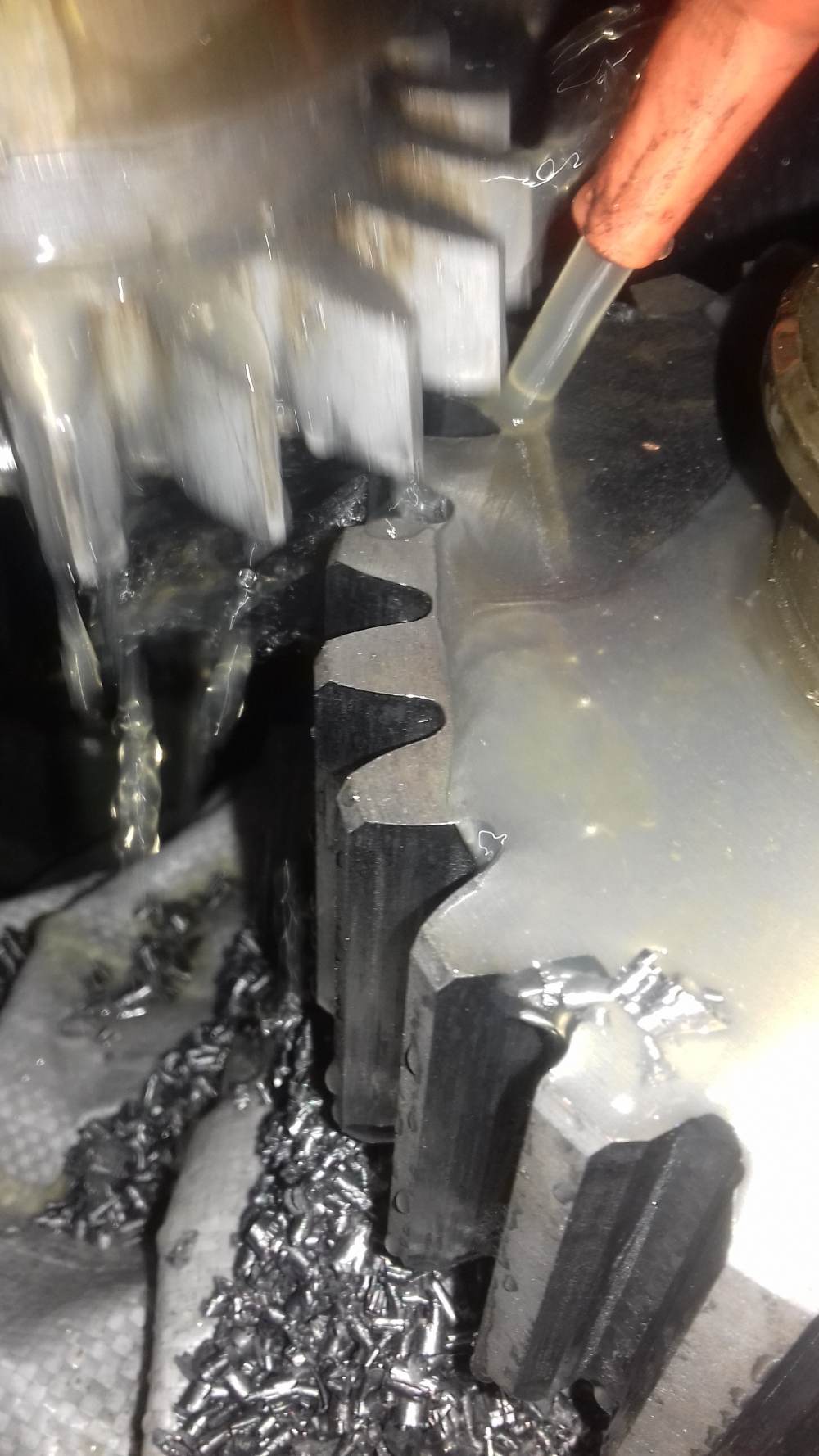

Ну и так далее вводишь последовательно все параметры на пульте, и включаешь работу в автомате, он сам подводит, включает СОЖ, главный ход, и пошёл долбить столько проходов, сколько задано, в конце - отводит до заданной координаты Х1 и останавливается.
режет.jpg (13608 просмотров) <a class='original' href='./download/file.php?id=153246&mode=view' target=_blank>Загрузить оригинал (132.58 КБ)</a>
20181213_191023.jpg (13608 просмотров) <a class='original' href='./download/file.php?id=153229&mode=view' target=_blank>Загрузить оригинал (2.16 МБ)</a>
20181213_191030.jpg (13608 просмотров) <a class='original' href='./download/file.php?id=153230&mode=view' target=_blank>Загрузить оригинал (2.19 МБ)</a>
20181213_191317.jpg (13608 просмотров) <a class='original' href='./download/file.php?id=153231&mode=view' target=_blank>Загрузить оригинал (2.21 МБ)</a>

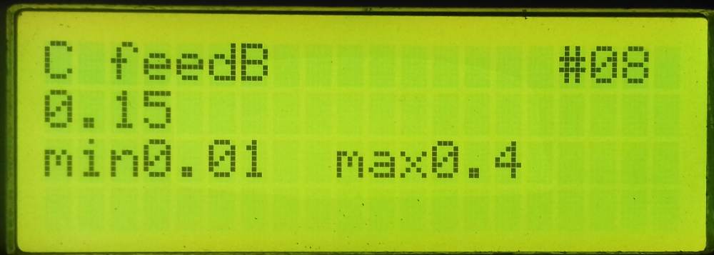

круг подача.jpg (13608 просмотров) <a class='original' href='./download/file.php?id=153236&mode=view' target=_blank>Загрузить оригинал (25.4 КБ)</a>
напрямок.jpg (13608 просмотров) <a class='original' href='./download/file.php?id=153238&mode=view' target=_blank>Загрузить оригинал (17.02 КБ)</a>

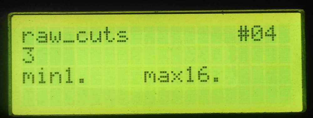

подача круговая.jpg (13608 просмотров) <a class='original' href='./download/file.php?id=153242&mode=view' target=_blank>Загрузить оригинал (28.6 КБ)</a>
проходов.jpg (13608 просмотров) <a class='original' href='./download/file.php?id=153243&mode=view' target=_blank>Загрузить оригинал (26.65 КБ)</a>

Опыт работы подтвердил правильность пути по разработке и установке своего контроллера, позволяющего все параметры, кроме хода и высоты долбяка, вводить оперативно с пульта. Некотрые решения в операторском интерфейсе следует доработать.
Механическая часть станка показала себя не с лучшей стороны в плане жёсткости, что особенно проявляется при врезке на крупных модулях (>4mm), особенно при долблении внутреннего зуба. Стало понятно, почему впоследствии конструкторы долбёжных станков отказались от такой компоновочной схемы.
Однако, такой станок безценен, особенно в ремонтном и мелкосерийном производстве.
