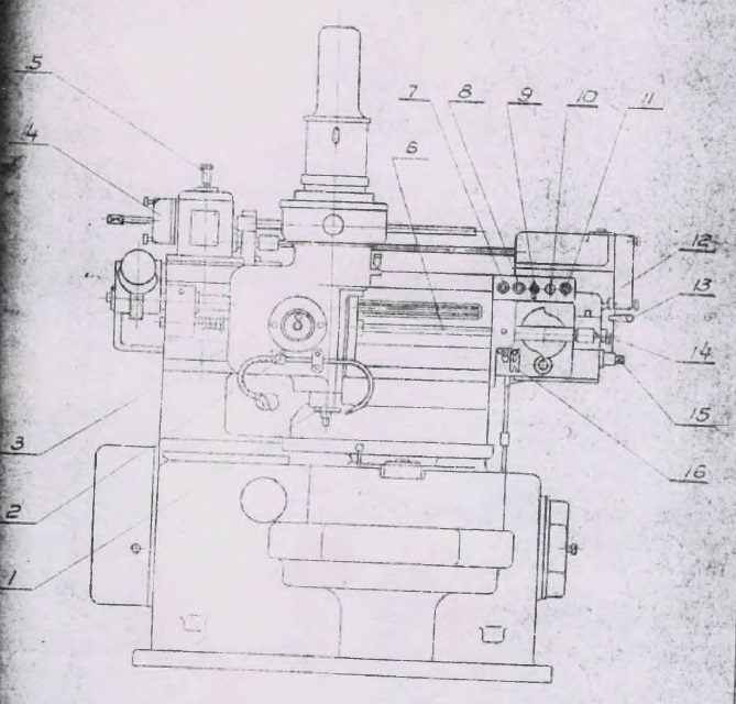

Станок такой:
общ.jpg (13619 просмотров) <a class='original' href='./download/file.php?id=153240&mode=view' target=_blank>Загрузить оригинал (44.82 КБ)</a>
Общий вид.
20181213_182242.jpg (13619 просмотров) <a class='original' href='./download/file.php?id=153228&mode=view' target=_blank>Загрузить оригинал (68.37 КБ)</a>
Здесь была коробка подач, виден датчик хоума по Х.
не гитара.jpg (13619 просмотров) <a class='original' href='./download/file.php?id=153239&mode=view' target=_blank>Загрузить оригинал (47.82 КБ)</a>
Здесь была гитара деления, шестерни благополучно мной забарыжены.
Stanok-5M14.jpg (13619 просмотров) <a class='original' href='./download/file.php?id=153232&mode=view' target=_blank>Загрузить оригинал (110.63 КБ)</a>
Общий вид оригинального станка, видны утраченные в результате модернизации органы, автомат не смог забарыжить - сдал в лом.
