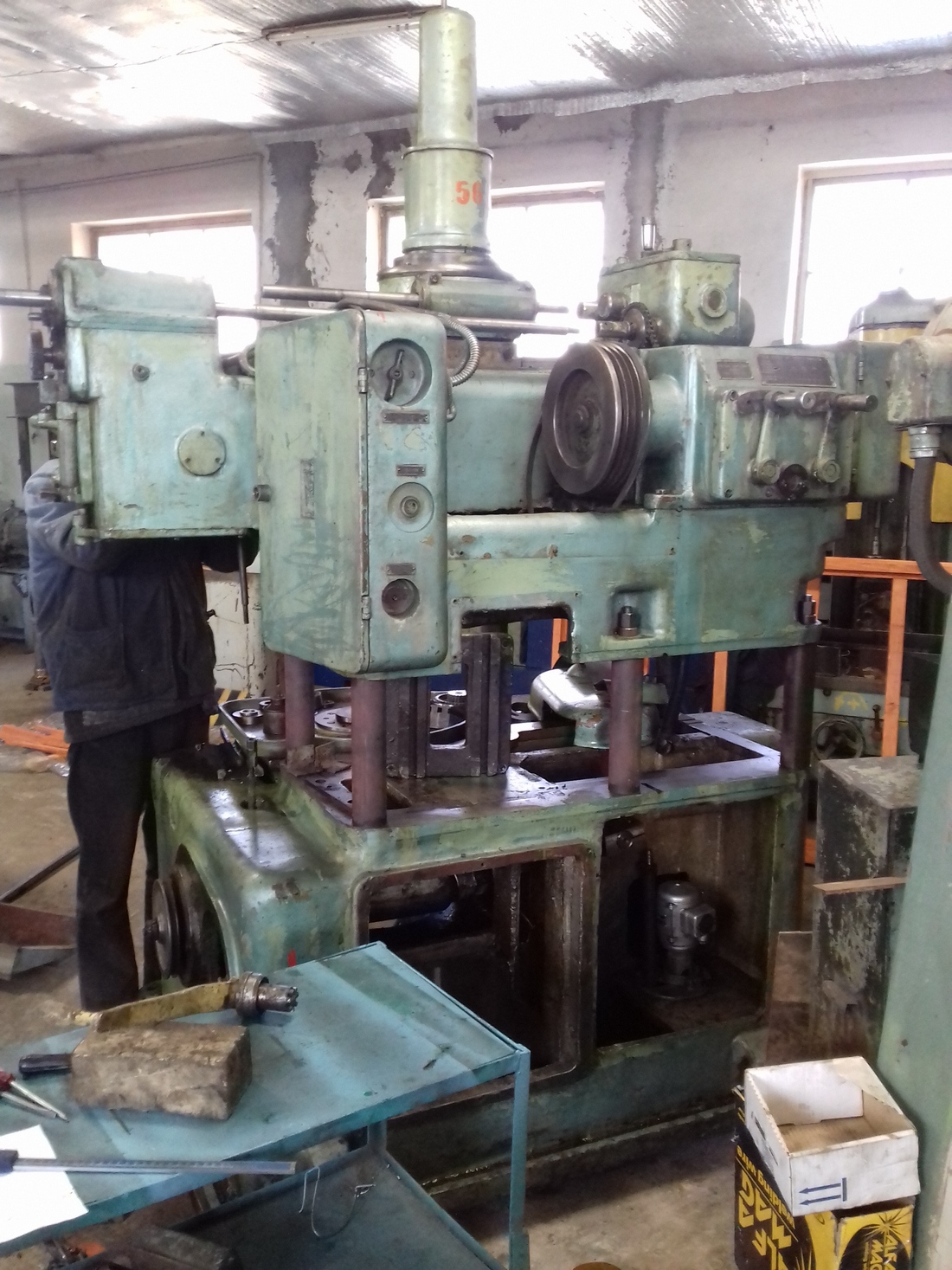

Случайно с неба свалился засранный в смерть 5М14. Неделя адского труда ушла на чтоб очистить его в первом приближении.
Выяснилось, что под гОвнами присутствует таки станок и причём в неплохом состоянии. Но поскольку в него мало влезает по высоте - решили подрастить на 270мм. Стандартным способом.
20170405_140517.jpg (14457 просмотров) <a class='original' href='./download/file.php?id=116235&sid=b31b38e68291d2146bb9f7d9490ee412&mode=view' target=_blank>Загрузить оригинал (376.15 КБ)</a>

Т.е. подняли на проставки из толстостенных труб, которые позже связали снаружи листами жести 5мм.
20170405_140620.jpg (14446 просмотров) <a class='original' href='./download/file.php?id=116246&sid=b31b38e68291d2146bb9f7d9490ee412&mode=view' target=_blank>Загрузить оригинал (628.87 КБ)</a>

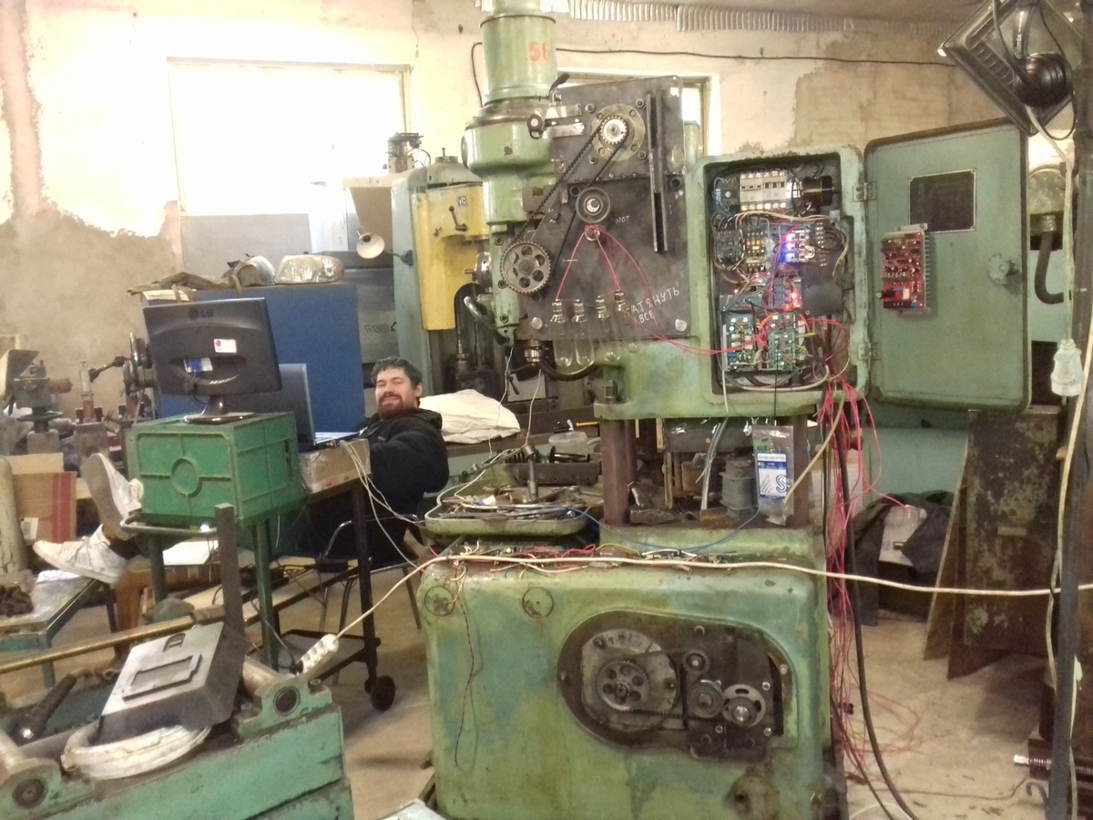

К сожалению, я повёлся на предложение запихнуть электрическую часть в штатную нишу.
В результате много что:
2 силовых транса и 2 выпрямительных моста пришлось разместить между верхней и нижней станинами (уже не покажу, ибо глубоко спрятано)
Частотник главного привода вообще через жопу закрепить в воздухе рядом с главным мотором (покажу позже)
Удалили автомат врезаниия (сервопривод вместо него)
Удалили гитару деления как класс (сервопривод, а на самом деле мотор от накопителя на магнитной ленте от древней английской ЭВМ)
Разовали цепь круговых подач и поставили на вход коробки круговых подач в качестве сервы электродрель, что не есть гут. Сначала пробовал втулить туда шаговик, но это совсем плохая идея была.
Предстоит ещё удалить окончательно коробку круговых подач и поставить какой-то более человеческий сервопривод прям на долбёжную головку и энкодер оси "С" туда же, в результате избавимся от вала со шпоночным пазом, который создавал проблемы.
Программист морозится...
20170614_135222.jpg (14446 просмотров) <a class='original' href='./download/file.php?id=116248&sid=b31b38e68291d2146bb9f7d9490ee412&mode=view' target=_blank>Загрузить оригинал (470.97 КБ)</a>
Тут уже видно сервопривод оси Х и оси Р (поворот изделия)
20170614_135254.jpg (14446 просмотров) <a class='original' href='./download/file.php?id=116249&sid=b31b38e68291d2146bb9f7d9490ee412&mode=view' target=_blank>Загрузить оригинал (700.19 КБ)</a>
Применил шкивы и ремни от ГРМ какого-то Тазика, небось от 2108.
На оси Р некуда было девать лишнюю длину ремня...
В электрошкафу трэшшшш!

aftaev писал(а):Лампы зачетные
Дополнительная защита по току оси Х на время наладки.
Re: Зубодолбёжный 5М14 с ЧПУ (специализированным контроллер
Индеец писал(а):Дополнительная защита по току оси Х на время наладки.
Когда старые привода настраиваем, то же лампы вешаем :)

Станок такой:
общ.jpg (13284 просмотра) <a class='original' href='./download/file.php?id=153240&sid=b31b38e68291d2146bb9f7d9490ee412&mode=view' target=_blank>Загрузить оригинал (44.82 КБ)</a>
Общий вид.
20181213_182242.jpg (13284 просмотра) <a class='original' href='./download/file.php?id=153228&sid=b31b38e68291d2146bb9f7d9490ee412&mode=view' target=_blank>Загрузить оригинал (68.37 КБ)</a>
Здесь была коробка подач, виден датчик хоума по Х.
не гитара.jpg (13284 просмотра) <a class='original' href='./download/file.php?id=153239&sid=b31b38e68291d2146bb9f7d9490ee412&mode=view' target=_blank>Загрузить оригинал (47.82 КБ)</a>
Здесь была гитара деления, шестерни благополучно мной забарыжены.
Stanok-5M14.jpg (13284 просмотра) <a class='original' href='./download/file.php?id=153232&sid=b31b38e68291d2146bb9f7d9490ee412&mode=view' target=_blank>Загрузить оригинал (110.63 КБ)</a>
Общий вид оригинального станка, видны утраченные в результате модернизации органы, автомат не смог забарыжить - сдал в лом.
пульт.jpg (13284 просмотра) <a class='original' href='./download/file.php?id=153244&sid=b31b38e68291d2146bb9f7d9490ee412&mode=view' target=_blank>Загрузить оригинал (65.64 КБ)</a>
Пульт. Больша красная кнопка рубит силу, экран LCD2004, клавиатура 4х4, два энкодера и потенциометр скорости ходов долбяка (стоит частотник).
