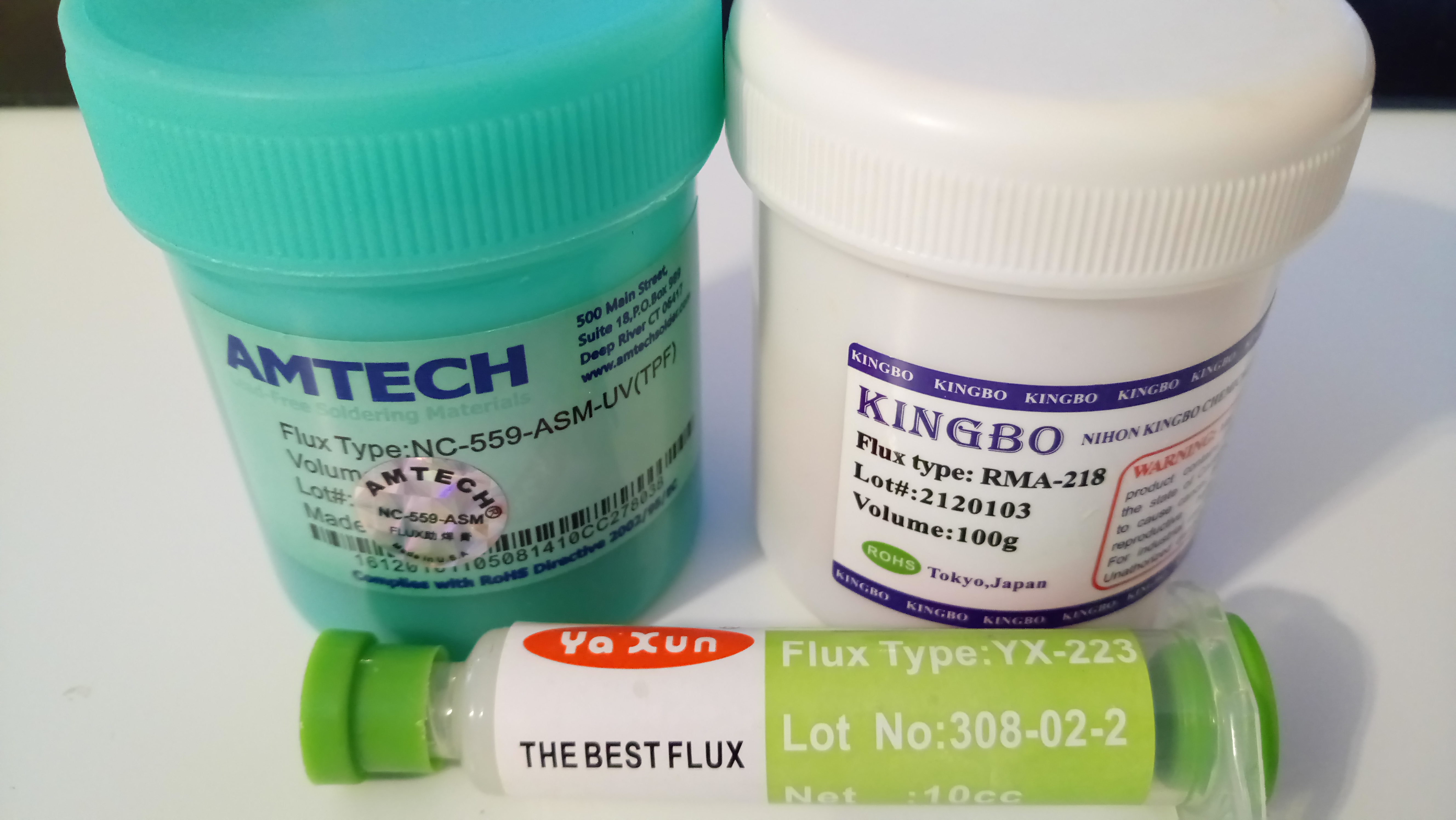

В больших банках разницы в свойствах флюса я не заметил (вероятно, разливалось из одной бочки), хотя цена отличалась в 4 раза у одного и того же продавца.
Так что желательно - одна банка в одни руки. Его там по 100 г - паять не перепаять.
2017-05-15 19-24-53.JPG (3779 просмотров) <a class='original' href='./download/file.php?id=111478&mode=view' target=_blank>Загрузить оригинал (2.67 МБ)</a>
P.S. Есть еще парочка маленьких баночек китайской бессвинцовой (высокотемпературной) паяльной пасты. Тоже не нужны.

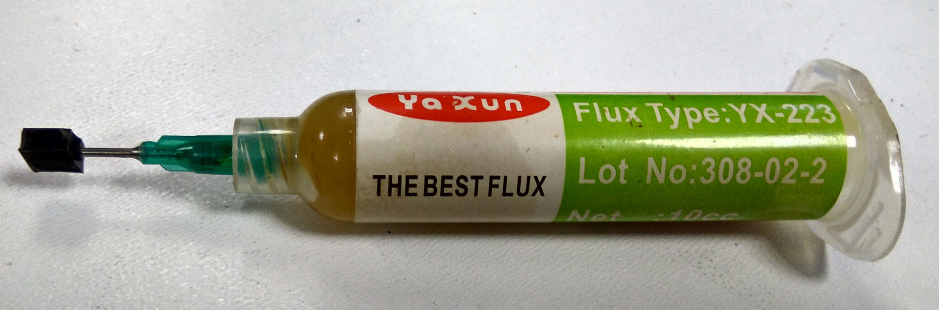

Я потому и написал, что, возможно, мне попалась подделка подделки.
2017-05-15 20-42-28.JPG (3748 просмотров) <a class='original' href='./download/file.php?id=111479&mode=view' target=_blank>Загрузить оригинал (447.01 КБ)</a>
Флюс в шприце от того же продавца с тем же названием и такой же наклейкой паял китайские разъемы очень даже хорошо, а в банке - совсем слабый.

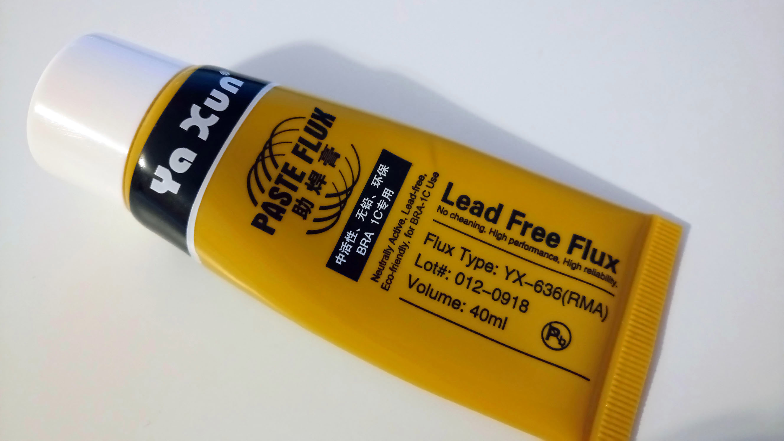

AndyBig писал(а):YaXun - не знаю, такие же подделки или нет, но по результатам он от китайских Амтеков мало чем отличается и тоже сильно гуляет по качеству от "партии" к "партии".
2017-05-15 20-42-45.JPG (3745 просмотров) <a class='original' href='./download/file.php?id=111482&mode=view' target=_blank>Загрузить оригинал (293.01 КБ)</a>
Вот этот YaXun - очень даже ничего (похож на гелеобразную канифоль). Использую его редко, но вполне доволен.
А тот в зеленом шприце - вазелин вазелином.

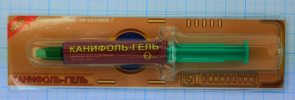

Кстати, еще очень неплохо работает канифоль-гель:
p8797.jpg (3709 просмотров) <a class='original' href='./download/file.php?id=111489&mode=view' target=_blank>Загрузить оригинал (89.91 КБ)</a>
Я именно контакты для разъемов ею пропаиваю (провода, обжатые в контактах, если быть точным), лудит отлично. Есть еще такая же, но с приставкой "АКТИВ", ее не пробовал. Но этот флюс с плат надо смывать, хоть и написано, что не требует смывки. Через несколько месяцев остатки этой канифоли становятся слегка проводящими (дают около 10 кОм между двумя площадками, расположенными на расстоянии 1 мм друг от друга), поэтому для плат я его не использую, только для контактов.
