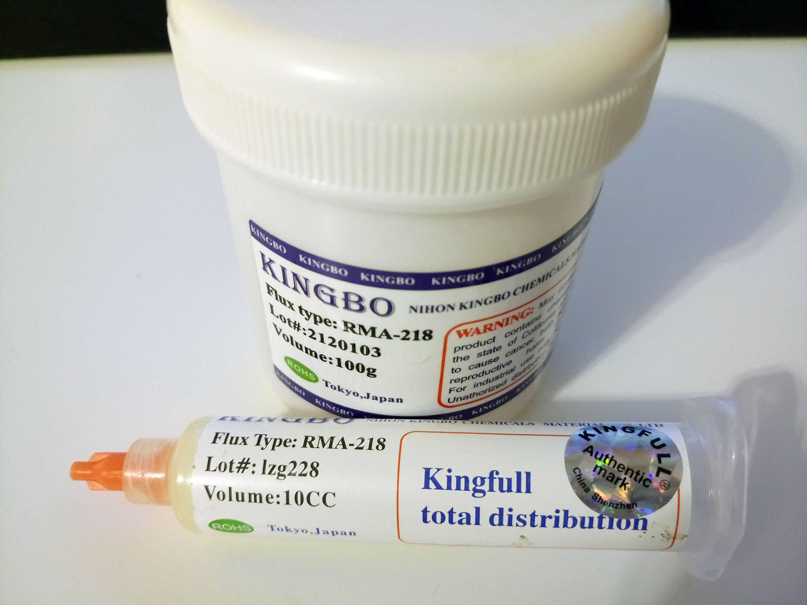

У меня такая дрянь уже год в холодильнике стоит.
И выбросить жалко (достаточно дорого покупл). И паять я этой фигней не собираюсь.
Если кому нужно - могу подарить. Отправка за ваш счет.
В больших банках разницы в свойствах флюса я не заметил (вероятно, разливалось из одной бочки), хотя цена отличалась в 4 раза у одного и того же продавца.
Так что желательно - одна банка в одни руки. Его там по 100 г - паять не перепаять.

xvovanx писал(а):А чем "эта фигня" вас не устраивает?
Да толка от нее не много.
Оно, конечно, намного лучше, чем ничего. Но мне для пайки разъемов на СтепМастерах флюс нужен, а этот "не берет" китайские разъемы.
Мне нужно что-то более едкое.
Возможно, мне попалась подделка китайской подделки (хотя тот, что в шприце - покупал в ПромЭлектронике, а в банках - в Китае).
Но по поведению при пайке этот флюс мало отличается от банки с вазелином.

Практически весь Amtech из Китая - подделка, причем каждый подделывает его по своему рецепту :) У кого-то рецепты более удачные, у кого-то менее, но в целом это все подделки. Так что ждать от них какой-то стабильности или качества совершенно бессмысленно. Они даже пахнут при пайке по разному от разных продавцов :)

2017-05-15 20-42-28.JPG (3154 просмотра) <a class='original' href='./download/file.php?id=111479&sid=b0a252aae7b8e43338acbbe32dc0a415&mode=view' target=_blank>Загрузить оригинал (447.01 КБ)</a>
Флюс в шприце от того же продавца с тем же названием и такой же наклейкой паял китайские разъемы очень даже хорошо, а в банке - совсем слабый.
AndyBig писал(а):YaXun - не знаю, такие же подделки или нет, но по результатам он от китайских Амтеков мало чем отличается и тоже сильно гуляет по качеству от "партии" к "партии".
2017-05-15 20-42-45.JPG (3151 просмотр) <a class='original' href='./download/file.php?id=111482&sid=b0a252aae7b8e43338acbbe32dc0a415&mode=view' target=_blank>Загрузить оригинал (293.01 КБ)</a>
Вот этот YaXun - очень даже ничего (похож на гелеобразную канифоль). Использую его редко, но вполне доволен.
А тот в зеленом шприце - вазелин вазелином.
