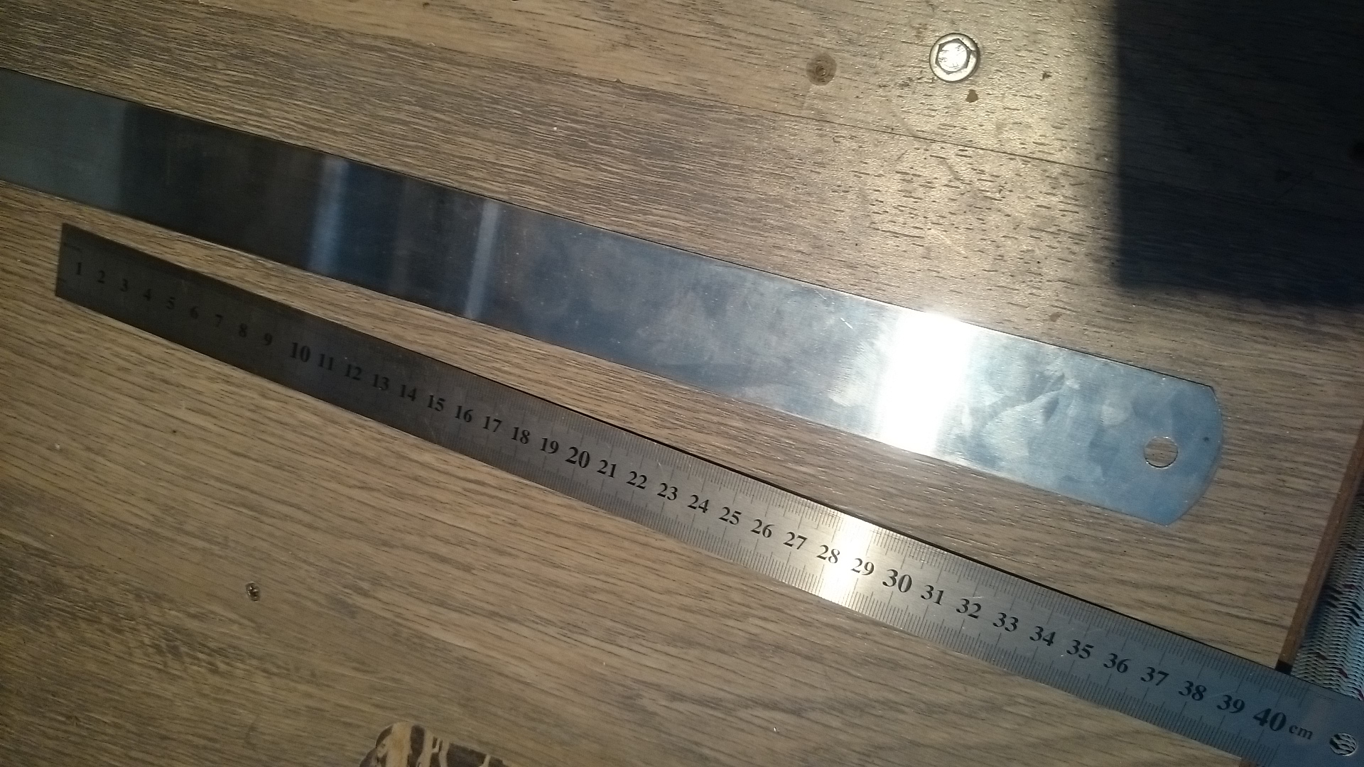

finaltable писал(а):о возможно кто подскажет каким образом продливать срок службы таких "рельс".
Помню, где-то видел, но не помню где: параллелно
finaltable писал(а): Рельса - обычная полоса чермета 50х4мм
закреплена линейка, типа
с одной стороны или с обеих, но суть в том, что получается простое решение этого варианта
finaltable писал(а): поставить полосу из нержавейки
и ролики катаются опираясь на эти линейки.

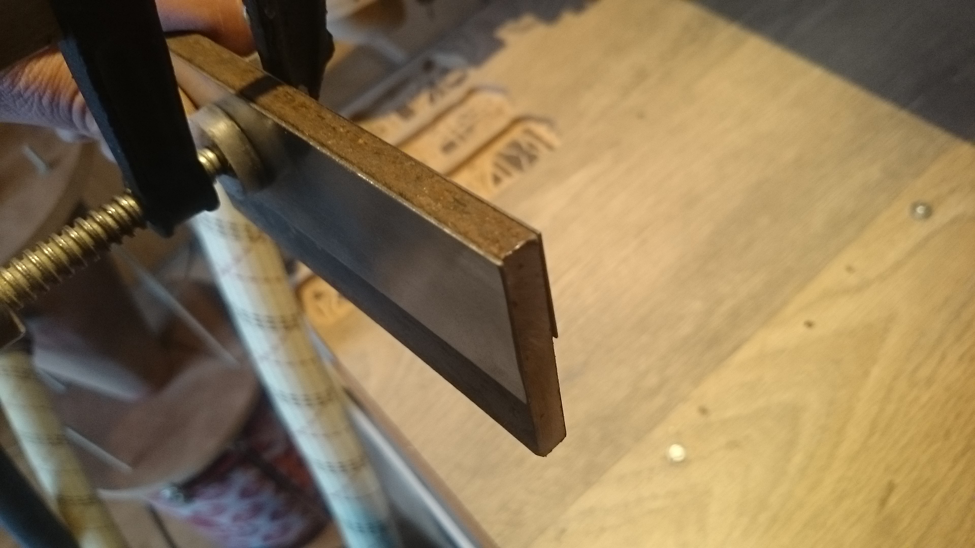

Извините, я не понял, в чем заключается экономика или долговечность или плюсы написанного Вами?? При чем тут линейка и как Вы предлагает её закрепить?
Ход моих мыслей по поводу написанного Вами:
1) Линейка стоит дороже полосы чермета.
2) Линейка имеет насечки с обеих сторон.
3) Толщина полосы, по которой катаются W-образные колёса = 4мм, можно и по 5мм запустить, а толщина линейки = 1мм, ролики никак не поедут по одной линейке, они будут скользить по центральной линии W-выреза, не цепляясь за наклонные стенки этого выреза..
4) Я неправильно Вас понял?
1. Полоса чермета, судя по описанию, уже себя показала.
2. Не все линейки имеют насечки с обеих сторон.
3. По фото будет лучше понятно, что имелось ввиду.
4. Наверное. Вы просили совета, если не подходит, ну что поделать.

Во, нашёл где видел линейку на профиле. Подшипники другие, но смысл тот же, точка контакта идёт на линейку.
http://www.cnc-club.ru/forum/viewtopic. ... ка#p323757
finaltable
Сообщения: 14
Зарегистрирован: 20 фев 2017, 00:47
Настоящее имя: Andrey Gordeev
Re: Фрезерный станок с 2мя шпинделями. Бюджетник
Сообщение finaltable »
Спасибо, фото прояснило всё.
Я Вас неправильно понял, Вы имели в виду: "армировать" полосу потоньше имеющейся, линейками с двух сторон и таким образом получить рельсу. Это очень крутой вариант, учитывая что действительно точки контакта легко перенести на линейки, я предложу его владельцу станка.
Полоса чермета то себя показала, я уверен, что она еще протянет месяцок без сильных люфтов. И полосы этой много накуплено, проблема в том, что при сборке станка и изготовлении кареток учитывалась возможность бесплатного и очень точного стачивания граней полосы с 50мм до 45мм, ещё и под нужным углом к плоскости. Замена полосы была бы делом одного дня, но к сожалению халява закончилась, и подобная заточка полосы уже стоит копеечку. Вариант бюджетной подгонки полосы или увеличения срока службы был бы более приемлем.
Далее, если взять линейки, у меня три метровых, разных, стальных... самая широкая = 40мм, средняя = дюйм, самая узкая = 20мм. Выходит на обе рельсы понадобится 8 узких линеек без существенных изменений, или 4 широкие линейки с пересверливанием отверстий в портале. Не комильфо.
Но совет очень путевый, спасибо! Я послушаю что скажет товарищ, что по деньгам, и от этого уже будем отталкиваться. На данный момент мне нравится идея занизить колесики до расстояния 40мм и использовать 4 линейки, в будущем он самостоятельно сможет их менять, не напрягая более меня.
