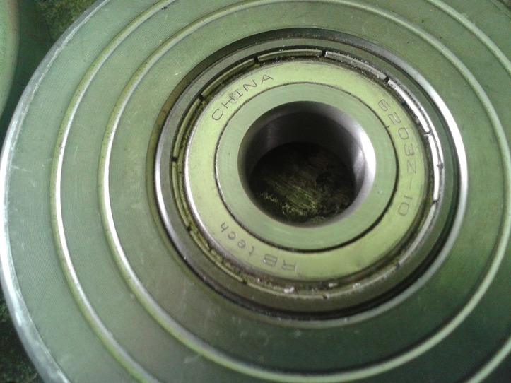

Токарная работа ролик 6шт

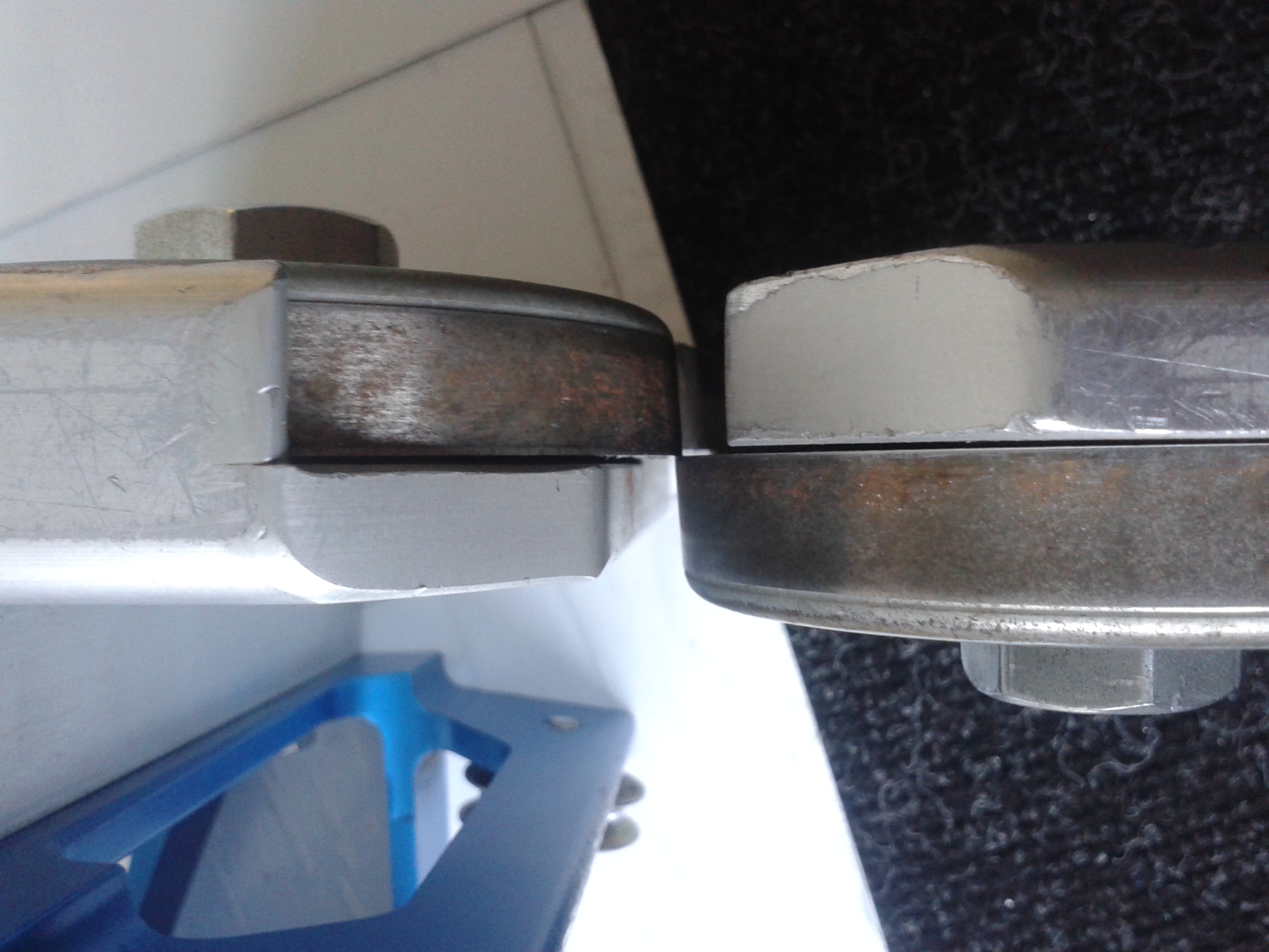

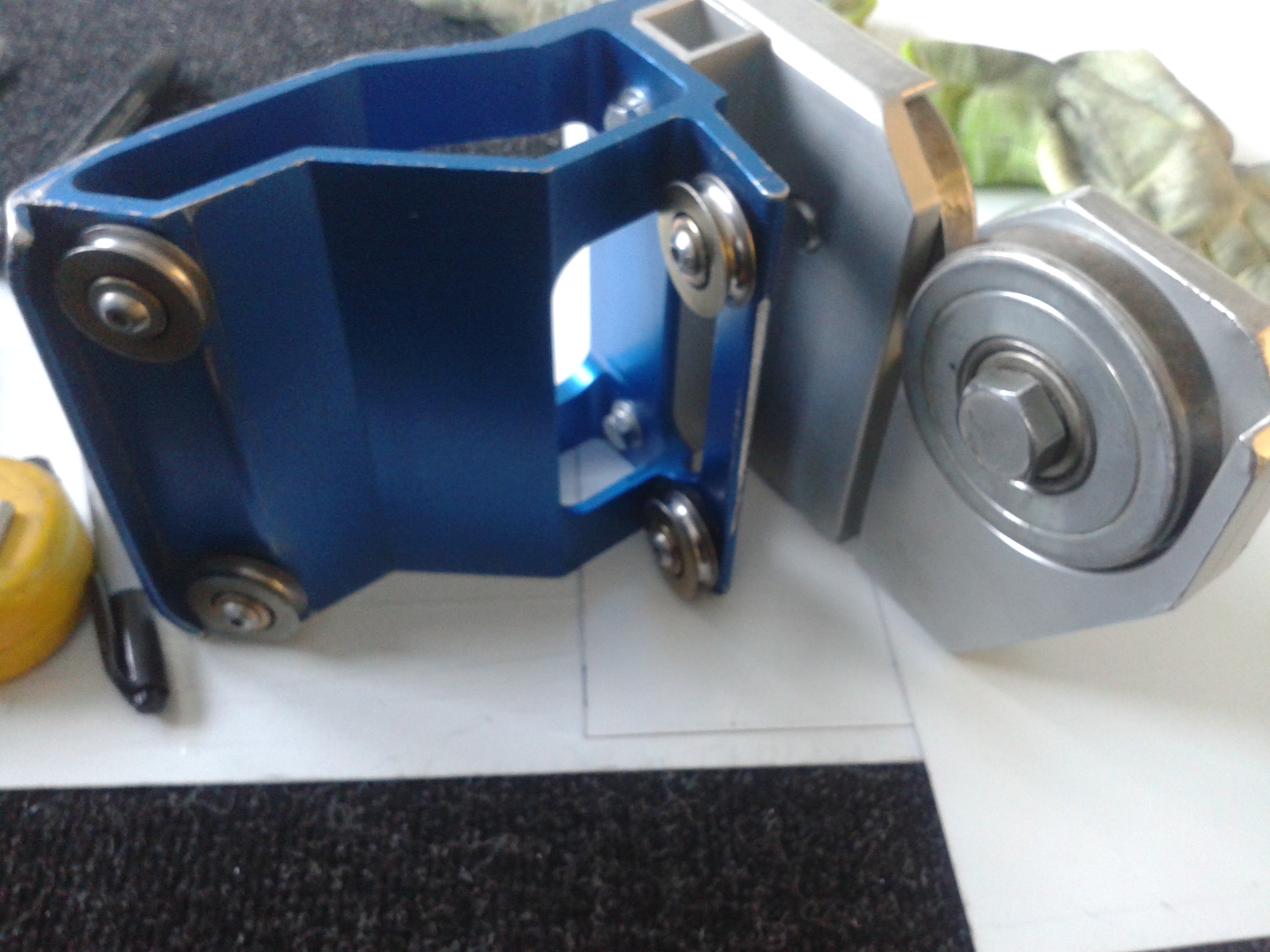

Приветствую ребята!
Нужно изготовить ролики 6 может 8штук.
По материалу не подскажу, не разбираюсь, мне видится любая сталь с твердостью 55 может 60 ед. - этот выбор оставлю профессионалам.
Знаю что должны быть твердые, т.к. это лезвия для резки листового металла ,подоконники на окнах.
Модель солид воркс и фото https://yadi.sk/d/h1VWScem35epzQ

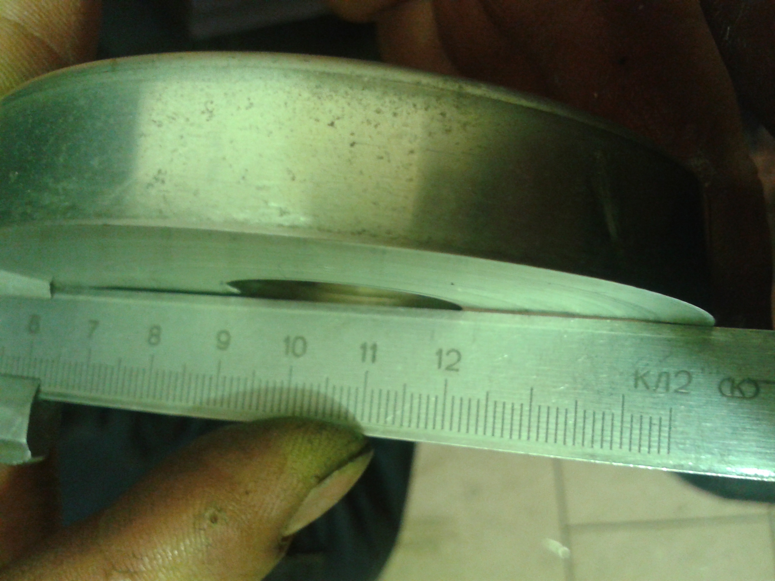

Деталь вроде простая и в то же время не совсем. С внутренней стороны выборка под конус еле заметная, правда где край там нет выборки, 6 миллиметров ровная поверхность.

Да, задачку вы задали не из простых! Тут сталь 40Х не хуже понадобится. С последующей закалкой и шлифовкой режущей грани. А где ее 40Х взять то нормальную? Все жалуются что "теперешняя" 40Х калится в воду только до 40-45 ед. Видимо качество придется заменить количеством.. .Делайте пар 10 роликов сразу.

Нахрена? У8 для таких дел.Jek-66 писал(а):Тут сталь 40Х не хуже понадобится.

Я гляжу вы водоотливы режете? Мы в свое время такие диски периодически подтачивали снаружи на пару десяток. Зажимали на болт подшипник и в точило. На какое то время хватало. Очень сильно помогает продлить жизнь дискам нанесение силиконовой смазки в пятно контакта дисков. Пару пшиков - десяток резов...

Мы сейчас с другого сняли, со старого, на точиле не выход.Rom327 писал(а):den_sibirskiy!

Здесь дело не в токарке, это тебе любой токарь выточит. Нужно купить сталюку углеродистую чтоб калилось, вырезать, закалить(найти режимы закалкиотпуска под эту сталь), отпустить, шлифануть.den_sibirskiy писал(а):Ребятки, я думал у нас токарной обработки больше на сайте, не на авито же заказывать, лучше своим, своим доверяю.

проблема я думаю еще и в отсутстии ТЗ в целом, нужен какой то ролик с какой то твердостью какой то формы. чертеж и характеристики нужны для начала.

Хорошо, отступим от темы, как их заточить? Мне видится что только на плоскошлифе, выход ли это, разве так же ровно получится что и на токарнике новый? Сомневаюсь.

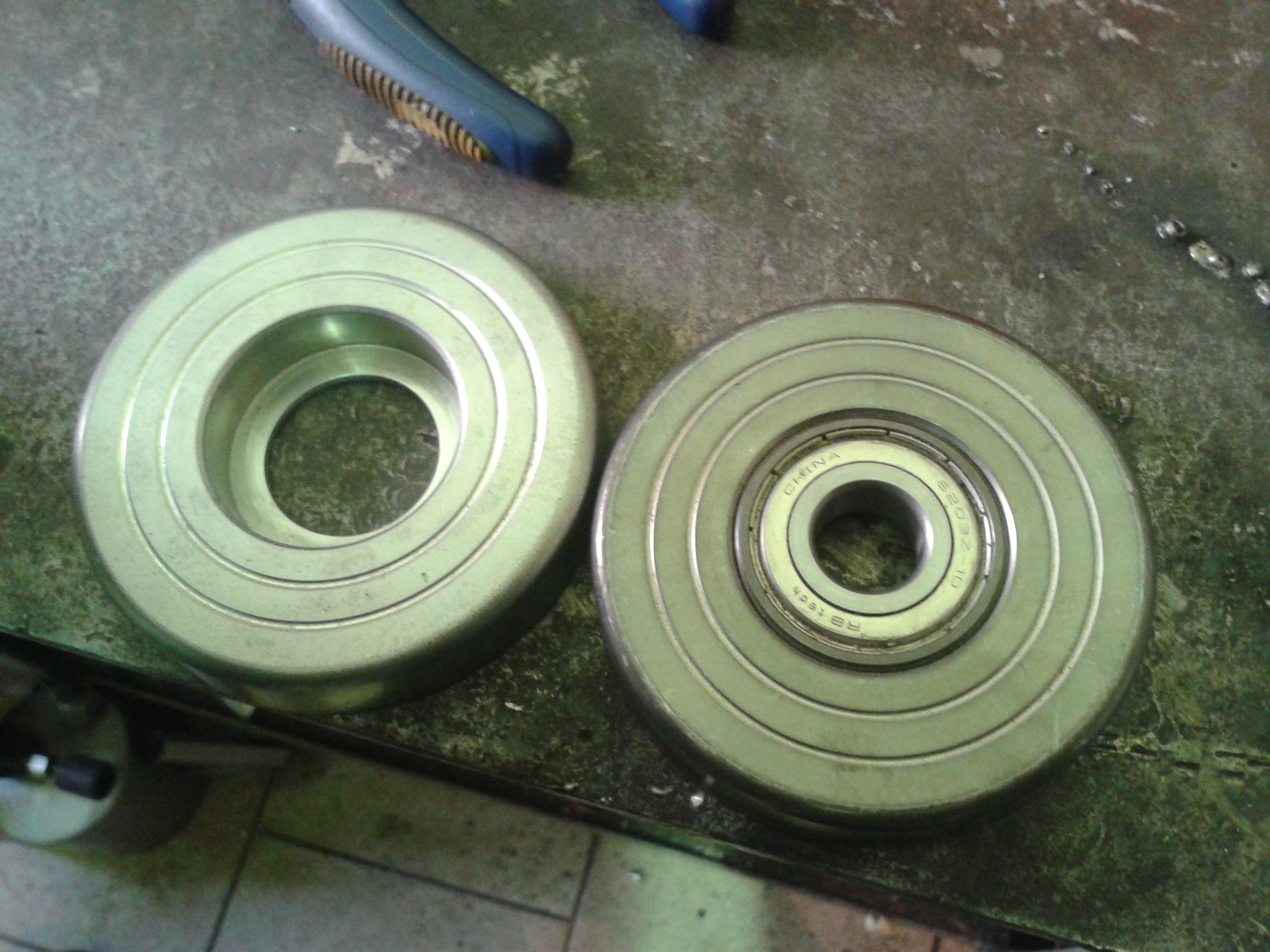

Подшип как должен садиться?
- den_sibirskiy
- Мастер
- Сообщения: 1627
- Зарегистрирован: 12 апр 2014, 17:04
- Репутация: 349
- Настоящее имя: Ден
- Откуда: Иркутск
- Контактная информация:
Re: Токарная работа ролик 6шт
Ну он немного запресован, без фанатизма, спокойно выколачивается, в допусках не ориентируюсь.

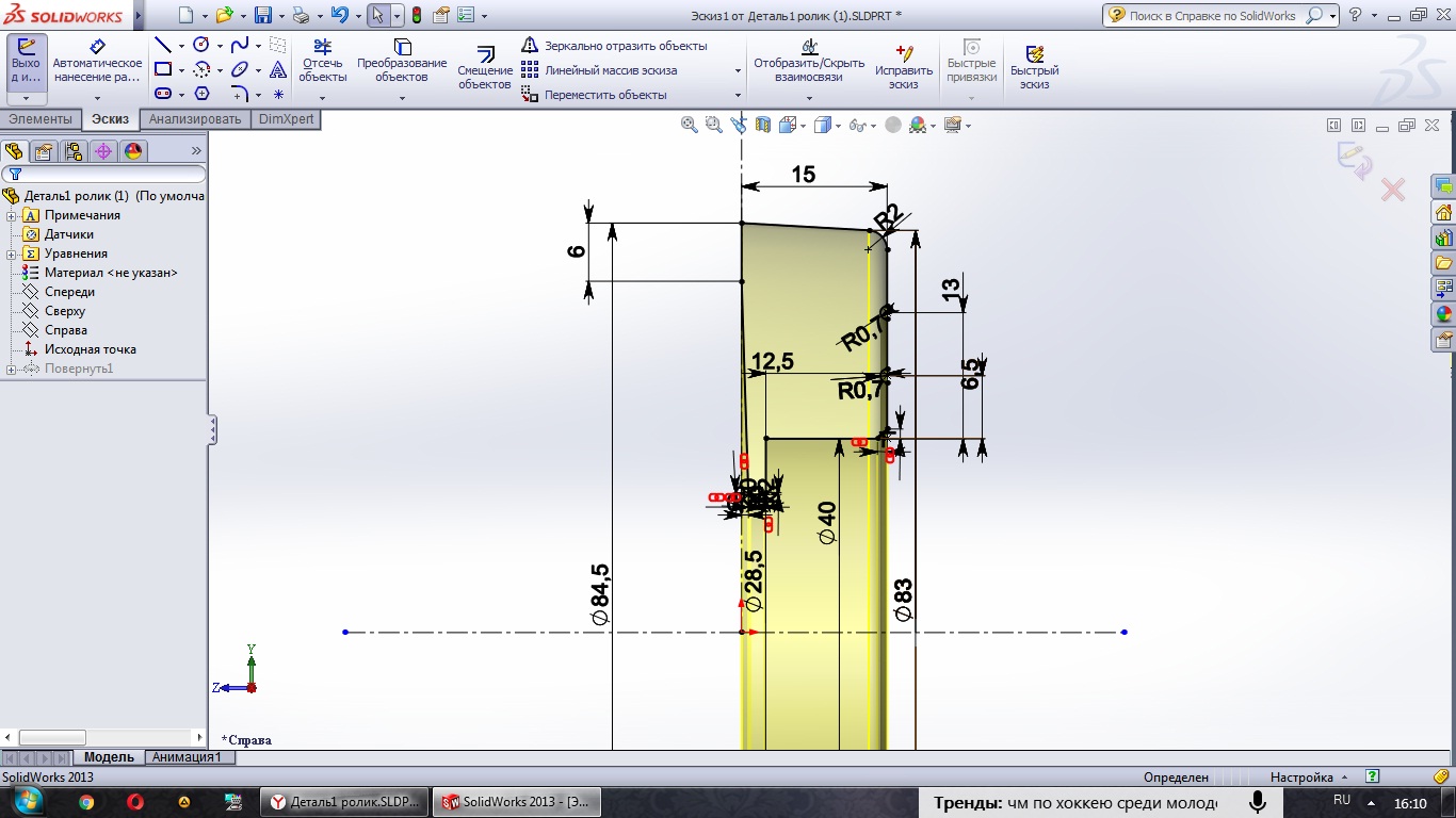

В dxf сохрани. Солид 2012 не открывает твой файл
И номер подшипа напиши.

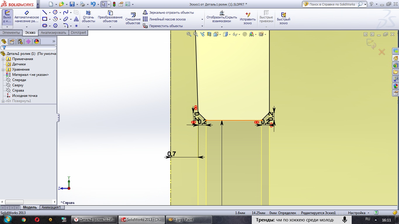

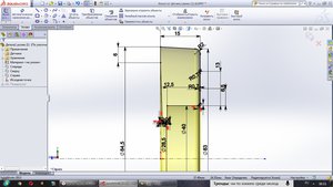

Попробовал создать чертеж детали, он мне сначала билеберду писал всякую, вроде разобрался, но из-за фасок он мне некоторые размеры не правильно отчитывал, в общем размеры фасок смотрите на скринах, в дхф размеры не все.
