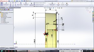

Приветствую ребята!
Нужно изготовить ролики 6 может 8штук.
По материалу не подскажу, не разбираюсь, мне видится любая сталь с твердостью 55 может 60 ед. - этот выбор оставлю профессионалам.
Знаю что должны быть твердые, т.к. это лезвия для резки листового металла ,подоконники на окнах.
Модель солид воркс и фото https://yadi.sk/d/h1VWScem35epzQ
Деталь вроде простая и в то же время не совсем. С внутренней стороны выборка под конус еле заметная, правда где край там нет выборки, 6 миллиметров ровная поверхность.

Да, задачку вы задали не из простых! Тут сталь 40Х не хуже понадобится. С последующей закалкой и шлифовкой режущей грани. А где ее 40Х взять то нормальную? Все жалуются что "теперешняя" 40Х калится в воду только до 40-45 ед. Видимо качество придется заменить количеством.. .Делайте пар 10 роликов сразу. :-)

Jek-66 писал(а):Тут сталь 40Х не хуже понадобится.
Нахрена? У8 для таких дел.

Здесь дело не в токарке, это тебе любой токарь выточит. Нужно купить сталюку углеродистую чтоб калилось, вырезать, закалить(найти режимы закалкиотпуска под эту сталь), отпустить, шлифануть.

9ХС.

проблема я думаю еще и в отсутстии ТЗ в целом, нужен какой то ролик с какой то твердостью какой то формы. чертеж и характеристики нужны для начала.

Подшип как должен садиться?

Ну он немного запресован, без фанатизма, спокойно выколачивается, в допусках не ориентируюсь.
Re: Токарная работа ролик 6шт
В dxf сохрани. Солид 2012 не открывает твой файл :) И номер подшипа напиши.

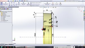

Попробовал создать чертеж детали, он мне сначала билеберду писал всякую, вроде разобрался, но из-за фасок он мне некоторые размеры не правильно отчитывал, в общем размеры фасок смотрите на скринах, в дхф размеры не все.
