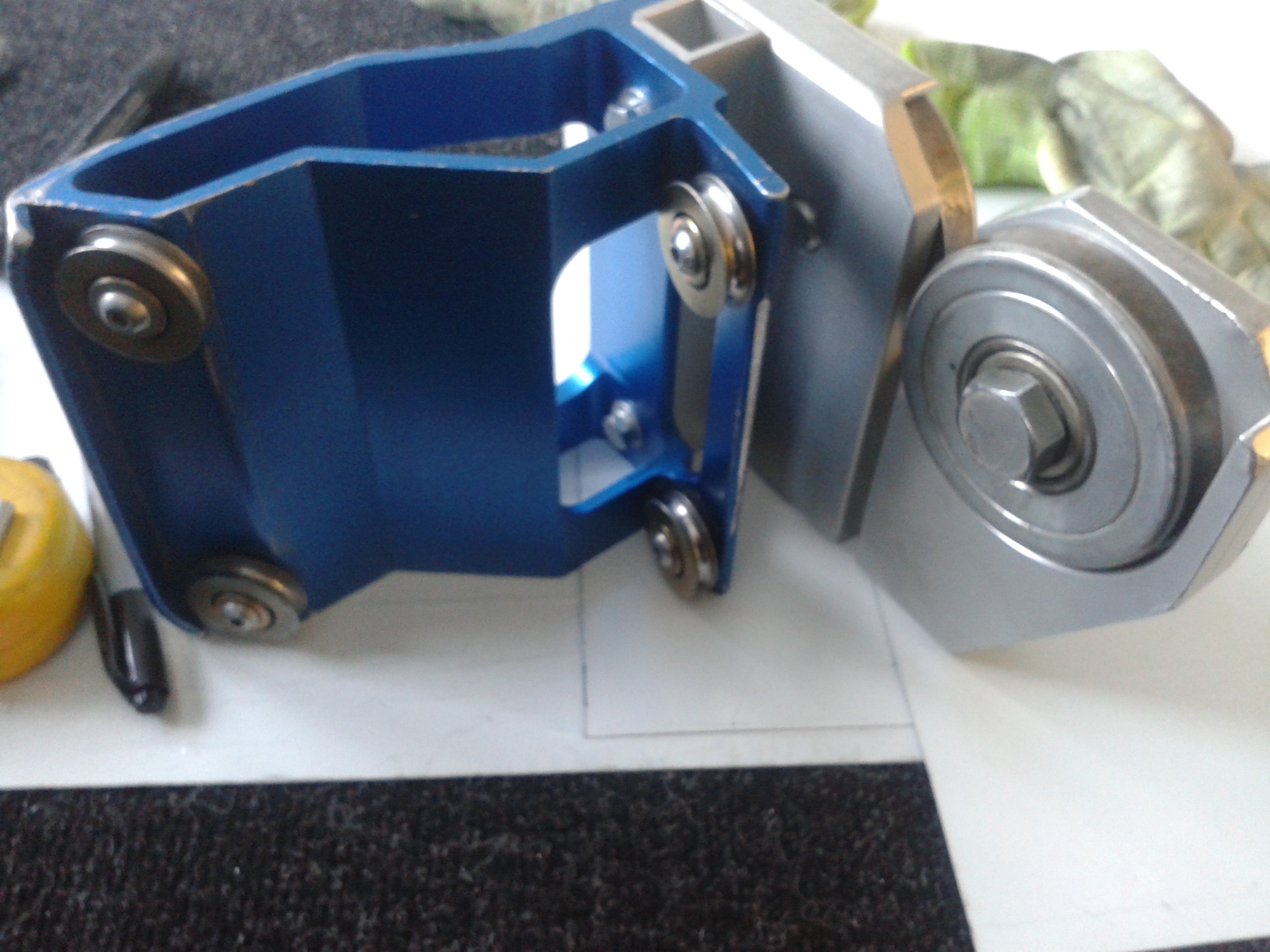

Приветствую ребята!
Нужно изготовить ролики 6 может 8штук.
По материалу не подскажу, не разбираюсь, мне видится любая сталь с твердостью 55 может 60 ед. - этот выбор оставлю профессионалам.
Знаю что должны быть твердые, т.к. это лезвия для резки листового металла ,подоконники на окнах.
Модель солид воркс и фото https://yadi.sk/d/h1VWScem35epzQ
Деталь вроде простая и в то же время не совсем. С внутренней стороны выборка под конус еле заметная, правда где край там нет выборки, 6 миллиметров ровная поверхность.

Да, задачку вы задали не из простых! Тут сталь 40Х не хуже понадобится. С последующей закалкой и шлифовкой режущей грани. А где ее 40Х взять то нормальную? Все жалуются что "теперешняя" 40Х калится в воду только до 40-45 ед. Видимо качество придется заменить количеством.. .Делайте пар 10 роликов сразу. :-)

Нахрена? У8 для таких дел.

Я гляжу вы водоотливы режете? Мы в свое время такие диски периодически подтачивали снаружи на пару десяток. Зажимали на болт подшипник и в точило. На какое то время хватало. Очень сильно помогает продлить жизнь дискам нанесение силиконовой смазки в пятно контакта дисков. Пару пшиков - десяток резов...

Здесь дело не в токарке, это тебе любой токарь выточит. Нужно купить сталюку углеродистую чтоб калилось, вырезать, закалить(найти режимы закалкиотпуска под эту сталь), отпустить, шлифануть.

9ХС.

проблема я думаю еще и в отсутстии ТЗ в целом, нужен какой то ролик с какой то твердостью какой то формы. чертеж и характеристики нужны для начала.

Новый нож в сборе стоит 50тыр. 2 режика к нему 33тыр. Направляющие ролики 6 тыр. Самое дешевое заточка. ИМХО

Не верю что выточить новые хоть рядом столько же стоит. Хорошо, предположим хотя бы в пять раз дешевле, это уже 3300 за ролик, что не реально за эту сумму по ролику делать? Ну за пять? За сколько?
За место чертежа я модель в солидворксе вылаживал, можно еще раз она в папке с фото просто https://yadi.sk/d/5OxuKg76362Gtm
На ебей за 20 - 25 можно в сборе купить кстати.
Хорошо, отступим от темы, как их заточить? Мне видится что только на плоскошлифе, выход ли это, разве так же ровно получится что и на токарнике новый? Сомневаюсь.

Подшип как должен садиться?

Ну он немного запресован, без фанатизма, спокойно выколачивается, в допусках не ориентируюсь.
