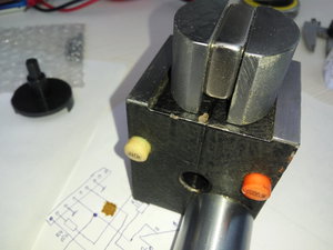

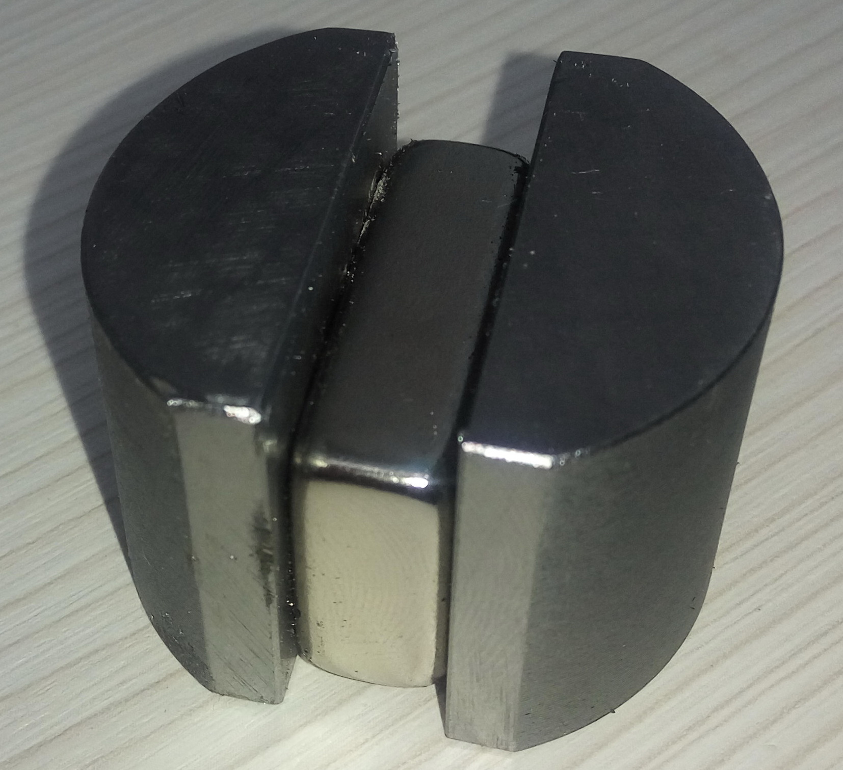

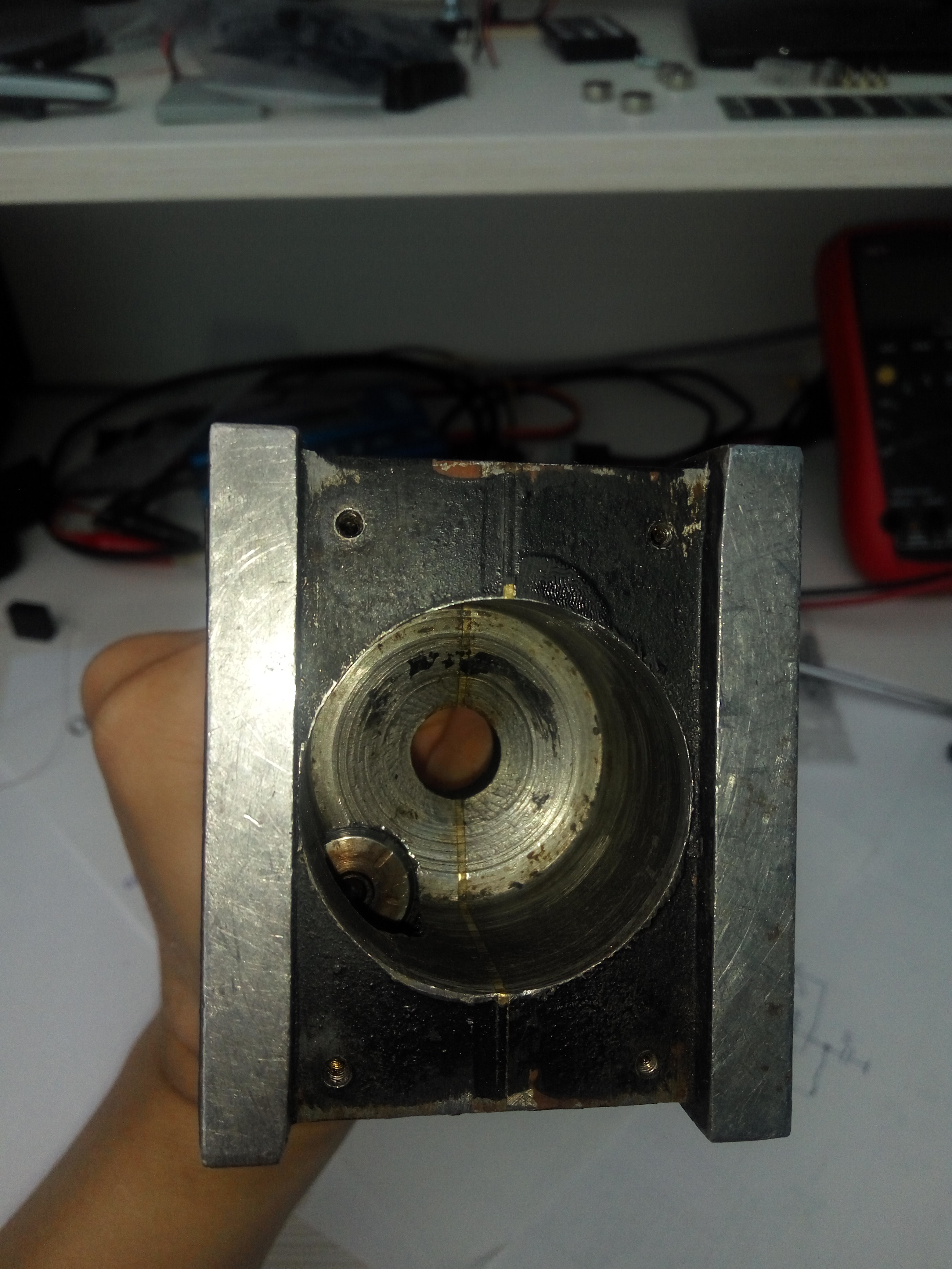

В общем очередная "тухлая" стойка, кто имел с ними дело, тот понимает.

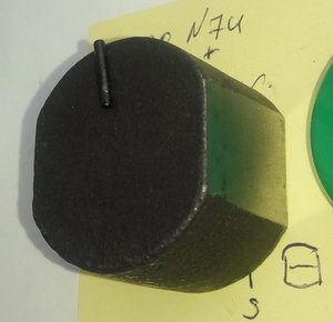

Думал сначала собрать батарею конденсаторов и магнитить родной магнит, потом решил переделать на NeFeB... Заказал подходящий кирпичик на али (10х20х30), сделали полюсные наконечники к нему. Намагничен правильно, когда леплю к чему-нибудь фиг оторвешь, винтики через столешницу 18мм ориентируются поперек полюсов, когда подносишь.
А в стойке не работает. Молоток килограммовый держит, но рукой отрывается легко...
2016-06-18 09.31.27.jpg (10011 просмотров) <a class='original' href='./download/file.php?id=82830&mode=view' target=_blank>Загрузить оригинал (1.77 МБ)</a>
2016-06-18 09.32.26.jpg (10011 просмотров) <a class='original' href='./download/file.php?id=82831&mode=view' target=_blank>Загрузить оригинал (385.15 КБ)</a>
2016-06-18 09.33.26.jpg (10011 просмотров) <a class='original' href='./download/file.php?id=82832&mode=view' target=_blank>Загрузить оригинал (494.59 КБ)</a>
Народ на том же чипе пишет что магнит от винчестера прилепленный меж половинок основания делает его весьма крепко магнитящимся. У меня же - нифига. Такое ощущение, что поток замыкается между половинками основания несмотря на немагнитный зазор... Но если это так, то получается что родной стальной магнит мощнее неодимового? Объем у него конечно значительно больше, но у некоторых же работает такая конструкция...
Может у кого есть мысли? Пока ничего разумнее, чем намагнитить родной магнит в голову не приходит, но для этого нужно собирать установку...

Я так понимаю что магнит при повороте должен как бы замыкать две стальные пластины,судя по фото он этого не делает.Попробуйте для эксперемента подклеить металлические пластинки к торцам магнита чтобы при повороте он надежно замыкал две стальные пластины.На фото с двух сторон магнита стоят как кажется магнито проводящие обкладки,можно попробовать установить пластик.
Re: Восстановление основания магнитной стойки
Замыкает он как раз все нормально, оттого и непонятка...
Короче почитал я эти интернеты и пришел к выводу, что родной магнит - это либо AlNiCo, либо FeCrCo. Остаточная индукция у них сопоставима с NeFeB, а для железохромкобальта может быть и больше. А т.к. родной магнит по объему в разы больше - соответственно и дури в нем больше, когда нормально намагничен...Коэрцитивная сила не к черту, поэтому при размыкании магнитной системы сразу размагничиваются, поэтому и разбирать нельзя.
Почему у кого-то работает с мелким магнитом, даже от винчестера -черт знает, может разные основания отливаются чем-нибудь, хоть визуально и одинаковы... Думаю был бы больше зазор - было бы лучше...
Воздушные зазоры между "ротором" и "статором" какие получились? Какой материал полюсных наконечников?
Материал - сталь, зазор как в оригинале: миллиметр где-то, только я пробовал магнит снаружи лепить (зазор получается в слой краски) - от основания его фиг оторвешь, а само основание липнет вяло...

Миллиметр, по мне, "многовато будет". А сталь для полюсных наконечников не всякая подойдет, нужна магнитомягкая, то есть с малой коэрцитивной силой (обычно с низким содержанием углерода, отожженная).
PS: всё вышесказанное - теоретические измышления :)
Ну по зазору я пробовал вот так:
2016-06-19 12.01.04.jpg (9840 просмотров) <a class='original' href='./download/file.php?id=82888&mode=view' target=_blank>Загрузить оригинал (1.82 МБ)</a>
Соответственно зазор определяется слоем краски (с грунтом намерял 0,32. Не мало, но сильно меньше миллиметры), лучше не стало - основание замагничивается, но слабо. Опять же в инете писали что дохленький магнит из винчестера у некоторых замагничивал его весьма сильно. (я пробовал магнит от винчестера - липнет к основанию хорошо, а вот оно ничего не магнитит) Вот это мне непонятно...
По поводу материала наконечников - что-то малоуглеродистое, коэрцитивная сила низкая, т.к. сами наконечники не намагничиваются - после снятия с магнита малкие винтики никак не липнут к ним, отвертку намагнитить проще... При этом магнит с этими наконечниками отодрать от толстого металла я могу только сдвигом...
Я таки склоняюсь к тому, что родной магнит мощнее и "продавливает" полем наконечники в стойке не смотря на потери в зазоре... В общем попробую скоро восстановить родной...

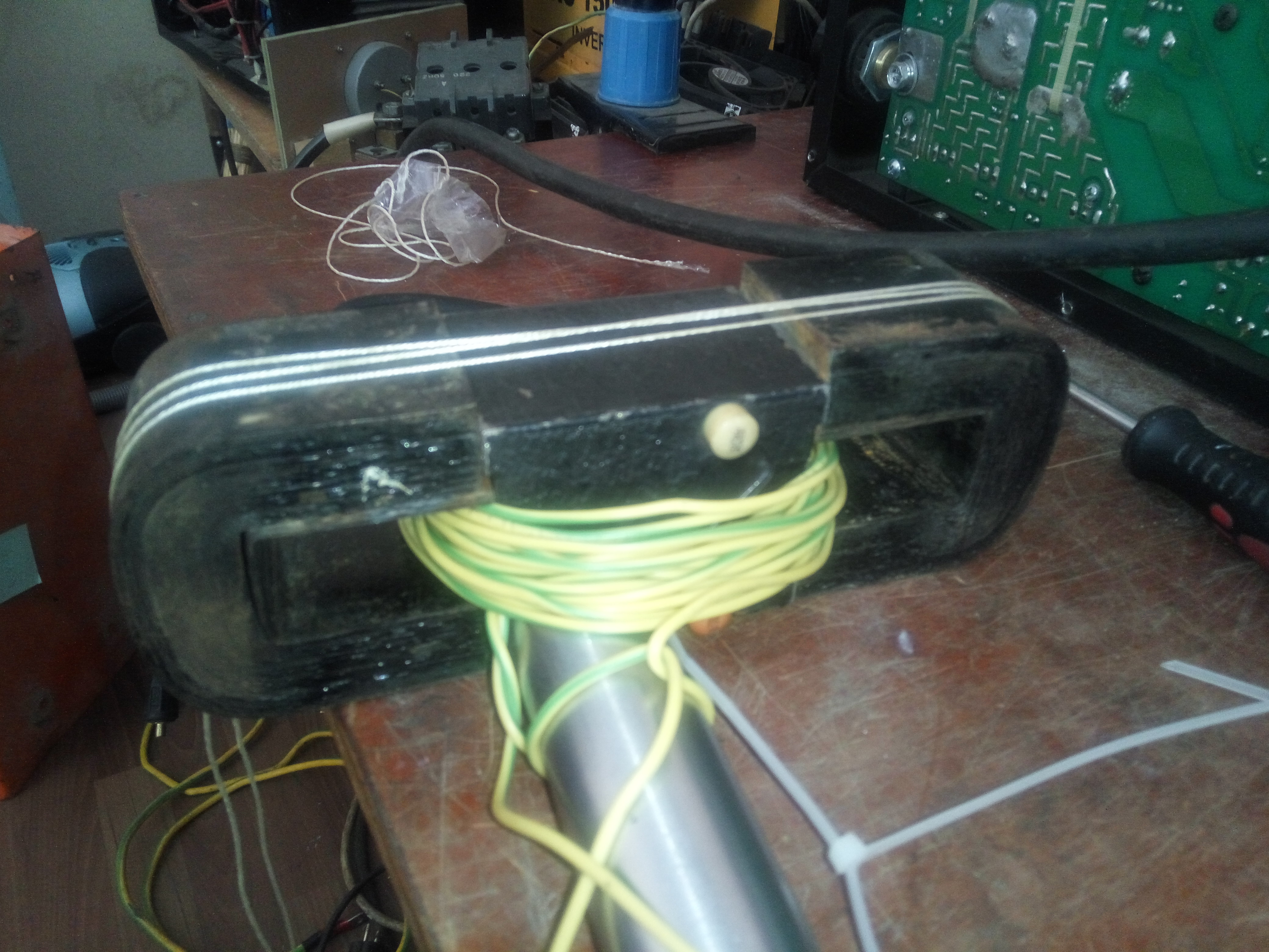

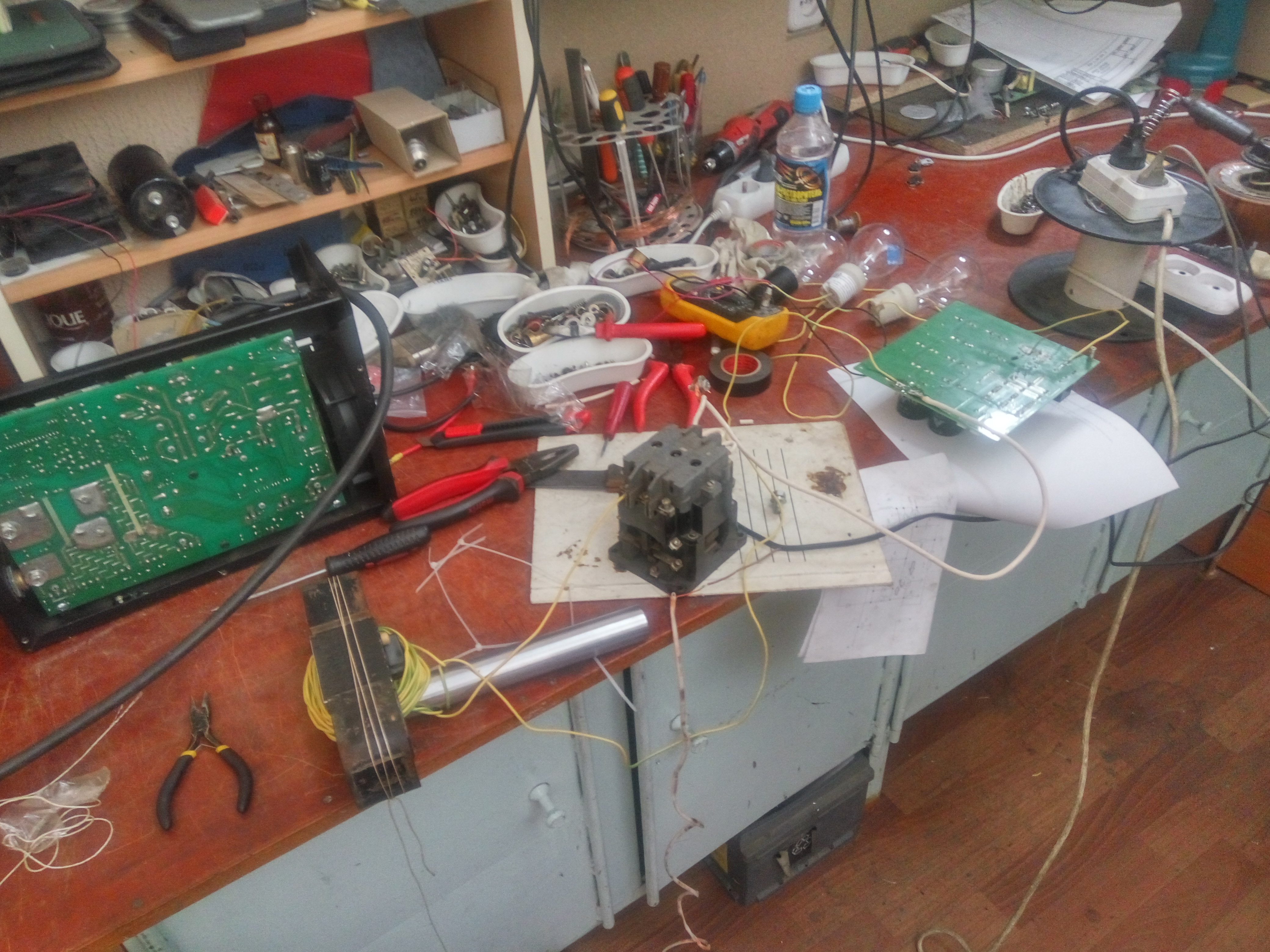

В общем батарея конденсаторов готовая, плата от 3х-фазного Jasic'a... 4 последовательных пары параллельно конденсаторов 400В 470мкФ. Итого 940 мкФ. Мало, но что есть то есть...
Заряжал до 580 вольт.
Вначале сделал индуктор из провода квадратов так 25. 7 витков. Включил через тиристор Т160-3-232. Тиристор на 300 вольт. На 560 с небольшим от открылся в неуправляемом режиме и все дырки с электронами из него разбежались. Пробило накоротко. В стойке при этом был щелчок, магнититься она стала получше, но все равно слабовато. Подозреваю что несколько кА в импульсе тиристору все же не понравились... Другого тиристора не было, индуктор с горя размотал, а потом сел, подумал, решил еще поэксперементировать.
Намотал индуктор проводом то ли 1, то ли 1,5 кв.мм, в качестве ключа взял пускатель, конденсаторы те же.
2016-06-20 13.53.04.jpg (9756 просмотров) <a class='original' href='./download/file.php?id=82958&mode=view' target=_blank>Загрузить оригинал (2 МБ)</a>
2016-06-20 13.53.20.jpg (9756 просмотров) <a class='original' href='./download/file.php?id=82959&mode=view' target=_blank>Загрузить оригинал (2.13 МБ)</a>
После первого импульса стойка стала магнититься хуже, т.к. полярность сменил при пересборке. Зато выяснил, что намагниченность увеличивается при повторении импульса. За н-ное количество разрядов стойка стала магнитить значительно лучше. Хотя все равно слабовато.
2016-06-20 20.08.25.jpg (9756 просмотров) <a class='original' href='./download/file.php?id=82960&mode=view' target=_blank>Загрузить оригинал (2.03 МБ)</a>
В общем думаю попробую сделать витков 5-6 толстого провода и повторить с этими конденсаторами. Посмотрю станет ли лучше. Ну и возможно если будет мало попробую как выйду из отпуска на работе использовать блок конденсаторов от привода "Размер 2М". Хотя мы и от заводской сети неплохо магнитили без конденсаторов. 2 фазы через тиристор на индуктор, тиристор открывается на один полупериод сети... В общем как достигну просветления (если конечно доведу все до конца) обобщу материал :)

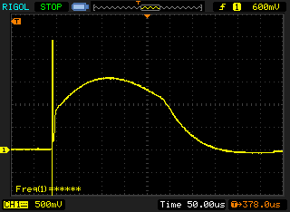

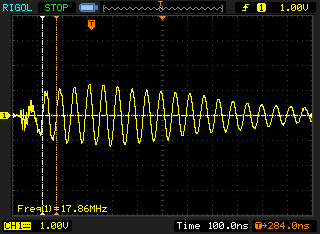

Итак, очередной эксперимент.
Батарея на этот раз попроще: 5 банок 400В 470мкФ. Итого 2350мкФ. Заряжались до +320В.
В цепи шунт 75ШСМ150. Получается на 1 Вольт. - 2кА.
Первая часть осциллограм с обмоткой 5 витков провода в районе 16 кв. мм, и добавочным дросселем 30 мкГн (т.к. установка собиралась под тиристор ТЧ40, это чтобы ему не поплохело от di/dt).
Первая осциллограмма с пускателем (напряжение было понижено, около сотни вроде):
С одной стороны - чудес не бывает, звенит. С другой - звенит на мегагерцах, во-первых, во-вторых если бы это был весь импульс - это была бы в чистом виде установка размагничивания, а на деле же я в прошлый раз как-то слегка намагнитил стойку... Думаю может это первый импульс из серии, т.к. контакт дрожит при замыкании, но картина не понравилась и пускатель я сразу отставил.

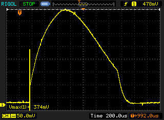

Далее через тиристор ТЧ40, остальное то же:
Итого как видно 3кА в импульсе, без переменной составляющей.
Стойка размагнитилась и намагничиваться отказалась. Не хватает индукции. Выкинул 5 витков, намотал 25 витков 1,5 кв.мм. и убрал дроссель, получилось так:
748А в пике, после этого стойка начала магнититься. Лучше чем раньше, но все еще мало. В планах добавить еще одну плату емкостей (6 штук х 470мкФ) и сделать обмотку 2,5 кв.мм и добавить витков. Т.к. текущая после серии разрядов теплая, много энергии в тепло уходит.
