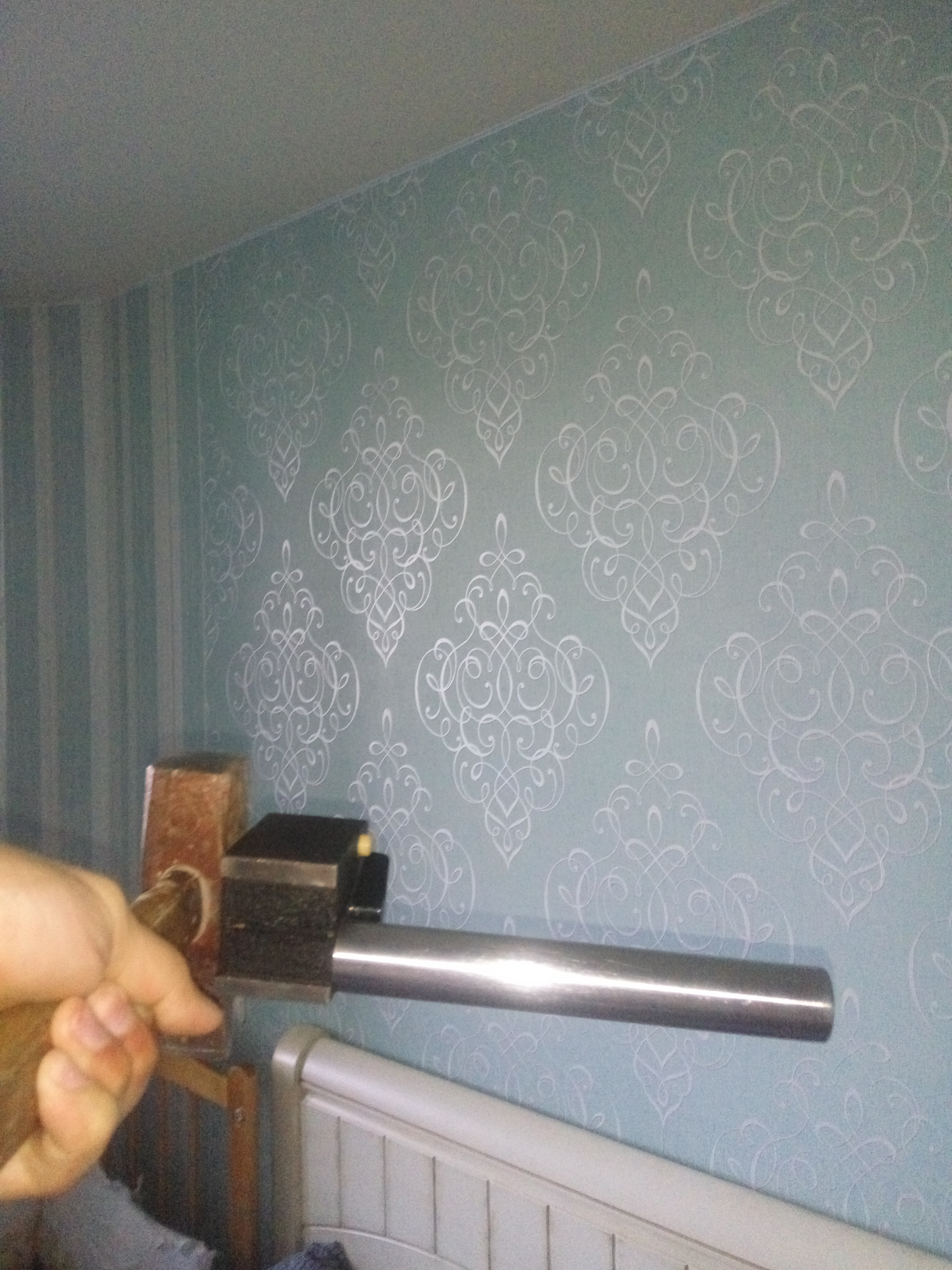

Думал сначала собрать батарею конденсаторов и магнитить родной магнит, потом решил переделать на NeFeB... Заказал подходящий кирпичик на али (10х20х30), сделали полюсные наконечники к нему. Намагничен правильно, когда леплю к чему-нибудь фиг оторвешь, винтики через столешницу 18мм ориентируются поперек полюсов, когда подносишь.
А в стойке не работает. Молоток килограммовый держит, но рукой отрывается легко...

Народ на том же чипе пишет что магнит от винчестера прилепленный меж половинок основания делает его весьма крепко магнитящимся. У меня же - нифига. Такое ощущение, что поток замыкается между половинками основания несмотря на немагнитный зазор... Но если это так, то получается что родной стальной магнит мощнее неодимового? Объем у него конечно значительно больше, но у некоторых же работает такая конструкция...
Может у кого есть мысли? Пока ничего разумнее, чем намагнитить родной магнит в голову не приходит, но для этого нужно собирать установку...

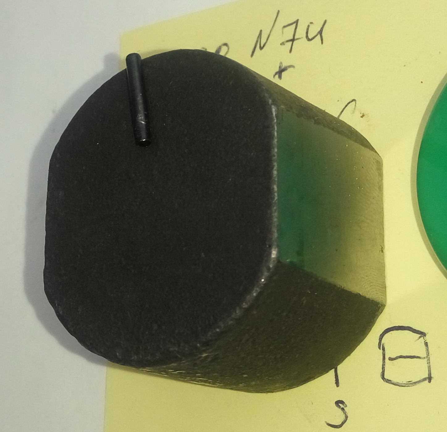

Ну по зазору я пробовал вот так:
2016-06-19 12.01.04.jpg (9866 просмотров) <a class='original' href='./download/file.php?id=82888&sid=01dc9592ecb44d375dd568491cfa27be&mode=view' target=_blank>Загрузить оригинал (1.82 МБ)</a>
Соответственно зазор определяется слоем краски (с грунтом намерял 0,32. Не мало, но сильно меньше миллиметры), лучше не стало - основание замагничивается, но слабо. Опять же в инете писали что дохленький магнит из винчестера у некоторых замагничивал его весьма сильно. (я пробовал магнит от винчестера - липнет к основанию хорошо, а вот оно ничего не магнитит) Вот это мне непонятно...
По поводу материала наконечников - что-то малоуглеродистое, коэрцитивная сила низкая, т.к. сами наконечники не намагничиваются - после снятия с магнита малкие винтики никак не липнут к ним, отвертку намагнитить проще... При этом магнит с этими наконечниками отодрать от толстого металла я могу только сдвигом...
Я таки склоняюсь к тому, что родной магнит мощнее и "продавливает" полем наконечники в стойке не смотря на потери в зазоре... В общем попробую скоро восстановить родной...
