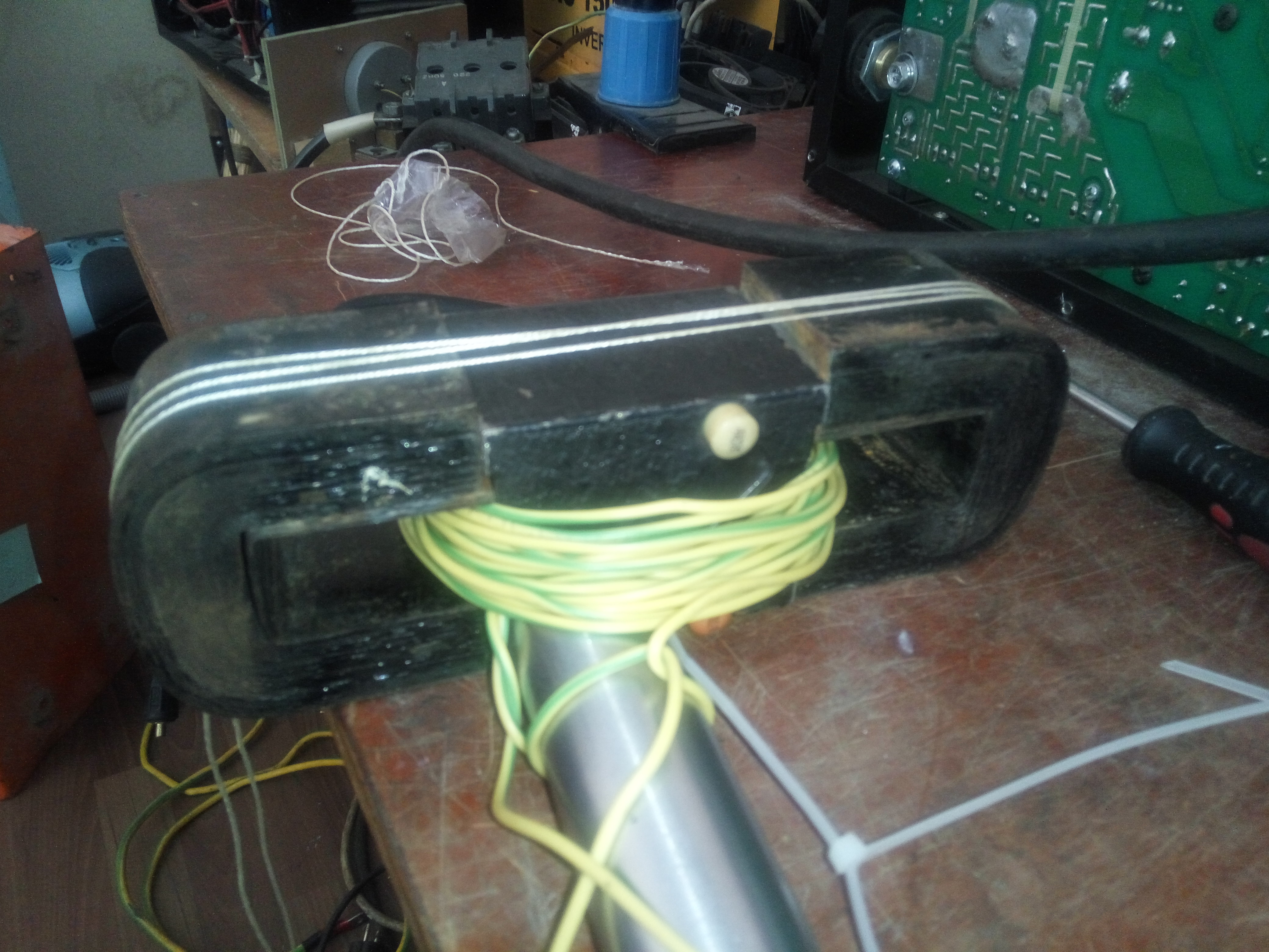

Намотал индуктор проводом то ли 1, то ли 1,5 кв.мм, в качестве ключа взял пускатель, конденсаторы те же.
2016-06-20 13.53.04.jpg (9575 просмотров) <a class='original' href='./download/file.php?id=82958&sid=b765a41849239facf96f0f3f990d83de&mode=view' target=_blank>Загрузить оригинал (2 МБ)</a>
2016-06-20 13.53.20.jpg (9575 просмотров) <a class='original' href='./download/file.php?id=82959&sid=b765a41849239facf96f0f3f990d83de&mode=view' target=_blank>Загрузить оригинал (2.13 МБ)</a>
После первого импульса стойка стала магнититься хуже, т.к. полярность сменил при пересборке. Зато выяснил, что намагниченность увеличивается при повторении импульса. За н-ное количество разрядов стойка стала магнитить значительно лучше. Хотя все равно слабовато.
2016-06-20 20.08.25.jpg (9575 просмотров) <a class='original' href='./download/file.php?id=82960&sid=b765a41849239facf96f0f3f990d83de&mode=view' target=_blank>Загрузить оригинал (2.03 МБ)</a>
В общем думаю попробую сделать витков 5-6 толстого провода и повторить с этими конденсаторами. Посмотрю станет ли лучше. Ну и возможно если будет мало попробую как выйду из отпуска на работе использовать блок конденсаторов от привода "Размер 2М". Хотя мы и от заводской сети неплохо магнитили без конденсаторов. 2 фазы через тиристор на индуктор, тиристор открывается на один полупериод сети... В общем как достигну просветления (если конечно доведу все до конца) обобщу материал :)

Итак, очередной эксперимент.
Батарея на этот раз попроще: 5 банок 400В 470мкФ. Итого 2350мкФ. Заряжались до +320В.
В цепи шунт 75ШСМ150. Получается на 1 Вольт. - 2кА.
Первая часть осциллограм с обмоткой 5 витков провода в районе 16 кв. мм, и добавочным дросселем 30 мкГн (т.к. установка собиралась под тиристор ТЧ40, это чтобы ему не поплохело от di/dt).
Первая осциллограмма с пускателем (напряжение было понижено, около сотни вроде):
С одной стороны - чудес не бывает, звенит. С другой - звенит на мегагерцах, во-первых, во-вторых если бы это был весь импульс - это была бы в чистом виде установка размагничивания, а на деле же я в прошлый раз как-то слегка намагнитил стойку... Думаю может это первый импульс из серии, т.к. контакт дрожит при замыкании, но картина не понравилась и пускатель я сразу отставил.
Далее через тиристор ТЧ40, остальное то же:
Итого как видно 3кА в импульсе, без переменной составляющей.
Стойка размагнитилась и намагничиваться отказалась. Не хватает индукции. Выкинул 5 витков, намотал 25 витков 1,5 кв.мм. и убрал дроссель, получилось так:
748А в пике, после этого стойка начала магнититься. Лучше чем раньше, но все еще мало. В планах добавить еще одну плату емкостей (6 штук х 470мкФ) и сделать обмотку 2,5 кв.мм и добавить витков. Т.к. текущая после серии разрядов теплая, много энергии в тепло уходит.
В любом случае индукцию проще поднимать увеличением количества витков, нежели током, в общем это не особо удивляет.
