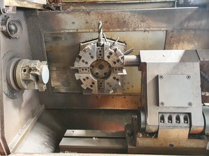

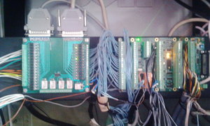

СТ161 замена ЧПУ ЗИТ 500 на Linuxcnc ,6i25+7i77+моя плата I/O
Рабочее поле:X-230 mm Z-470mm
Обрабатываемые материалы:сталь
Чертежи, фото, видео станка:

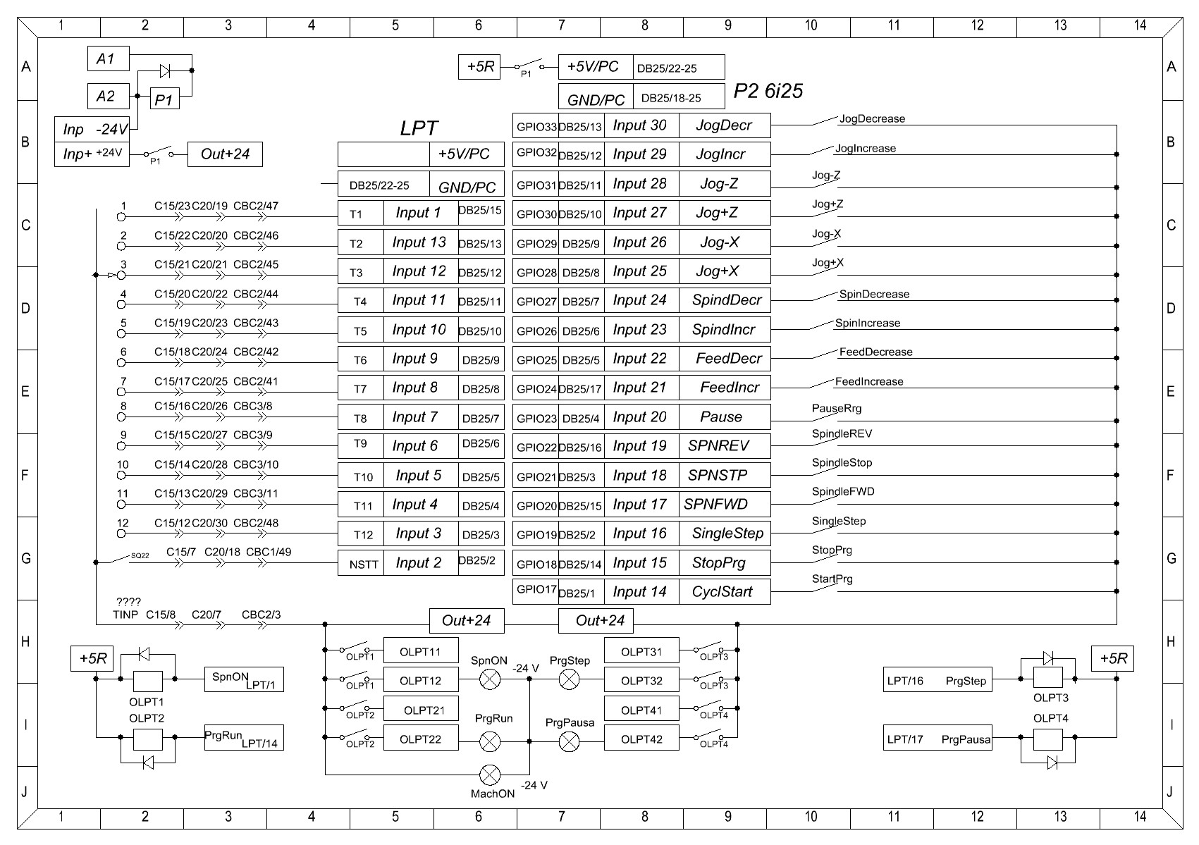

dinkata писал(а):моя плата I/O
Можно поинтересоваться что за плата? сколько входов и выходов?
dinkata
Сообщения: 1018
Репутация: 391
Настоящее имя: Диньо
Откуда: Болгария
Re: замена ЧПУ ЗИТ500 на Linuxcnc
Сообщение dinkata »
mikehv писал(а):Можно поинтересоваться что за плата?
обсуждали здес ;
http://www.cnc-club.ru/forum/viewtopic. ... 90#p253590
в пдф схема и проект плат ,пользую порт LPT и P2 на 7i77

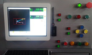

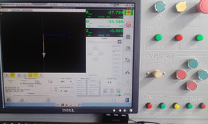

Переделали пульт оператора ,монитор 12"тачскрийн с gmoccapy_lcd7.
Eст WiFi связь с САМ компютера,
по моему лучше так ,получилос много цветное :hehehe: :

вот схема моя плата :
LPT_P2.JPG (12688 просмотров) <a class='original' href='./download/file.php?id=79302&mode=view' target=_blank>Загрузить оригинал (412.99 КБ)</a>

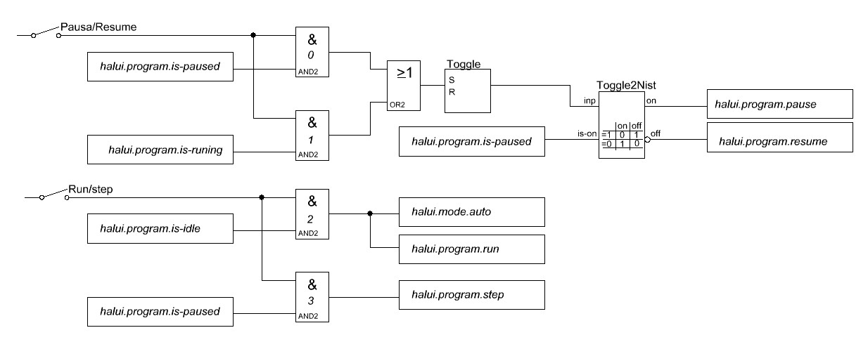

внешние кнопки вот так в хал :
Pausa!Resume!Run!Step.JPG (12688 просмотров) <a class='original' href='./download/file.php?id=79303&mode=view' target=_blank>Загрузить оригинал (63.79 КБ)</a>

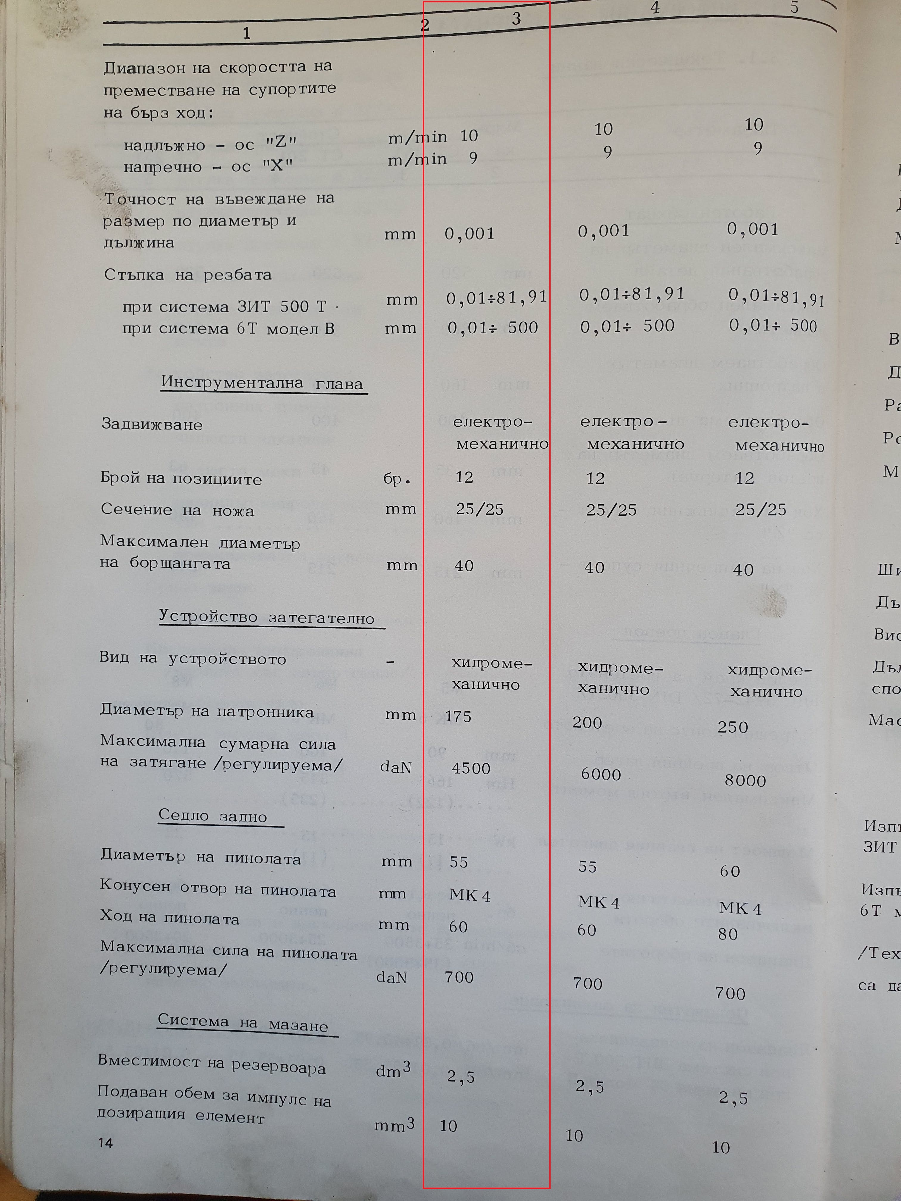

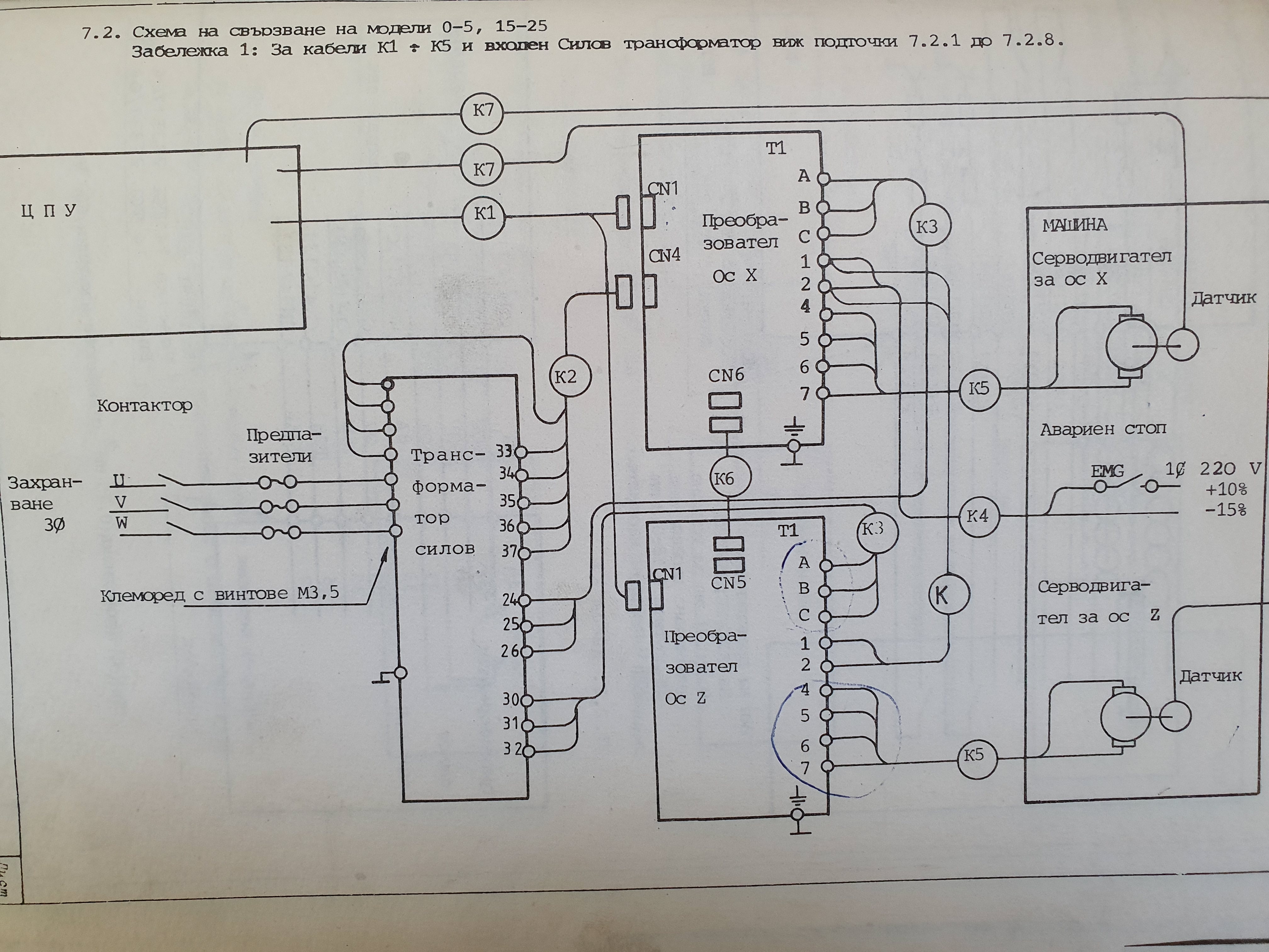

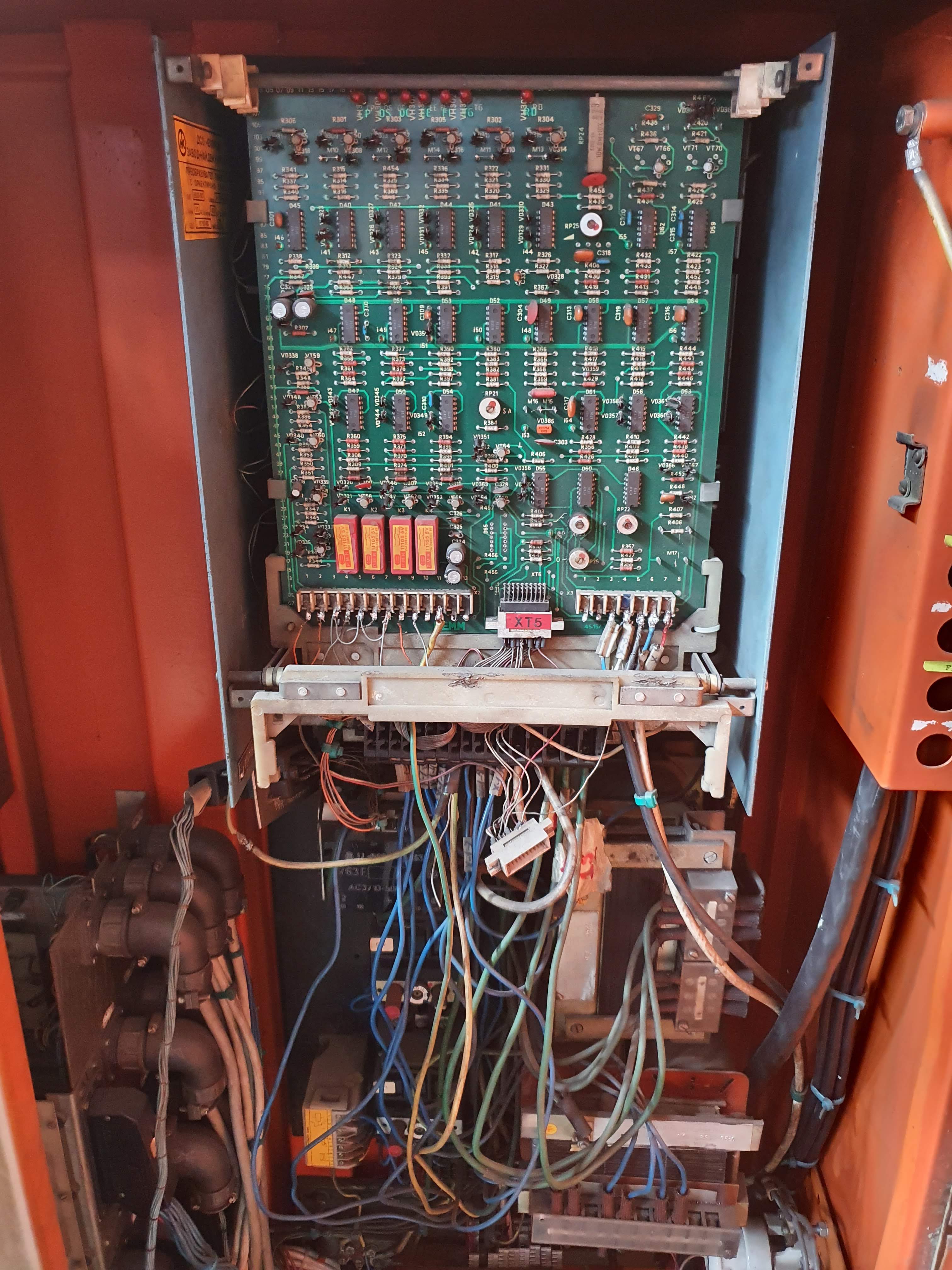

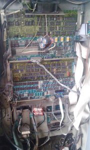

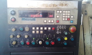

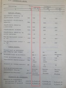

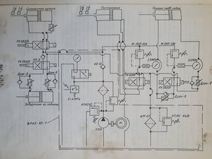

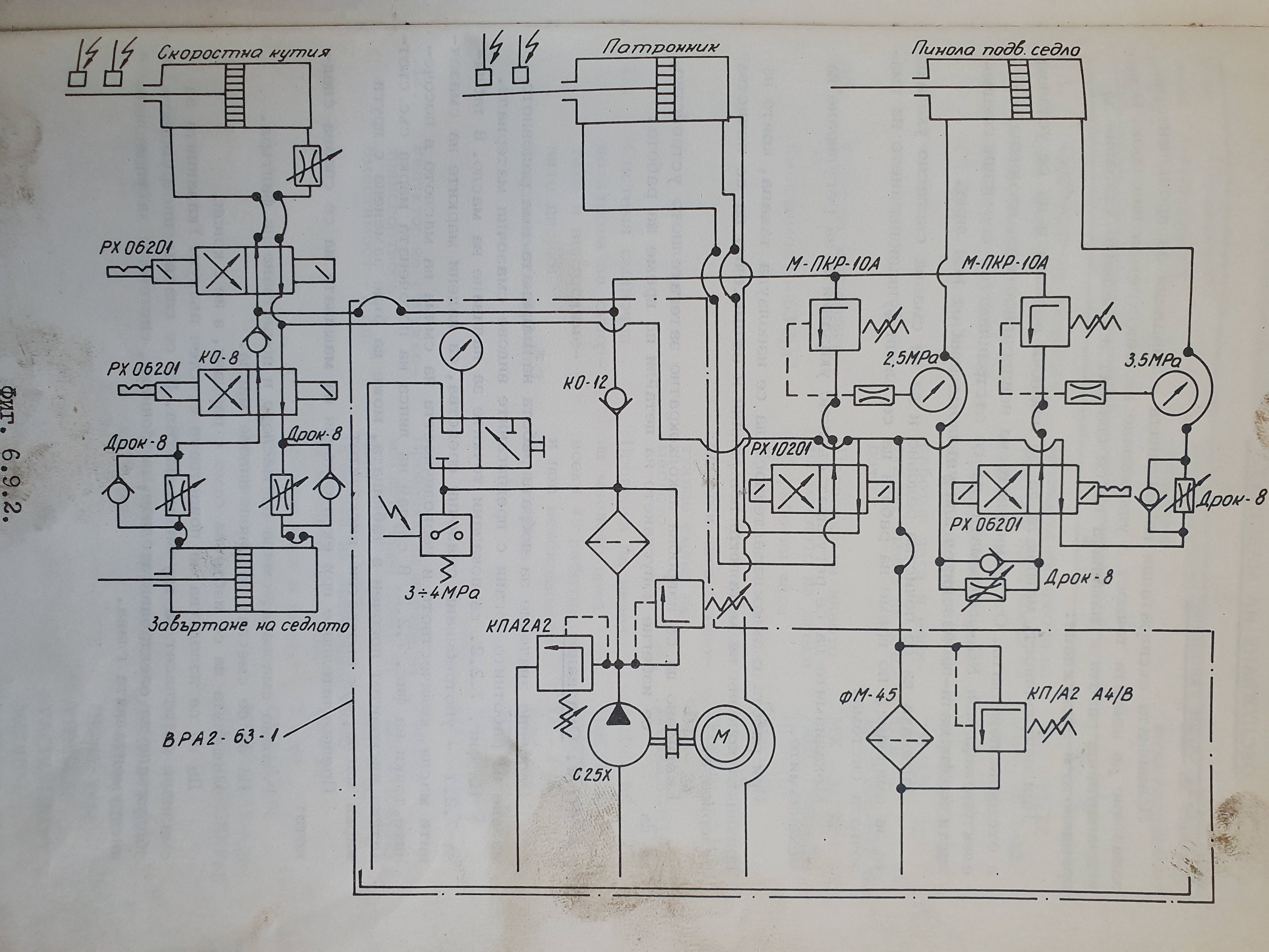

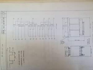

вьйполняю просьба нашего колега с форума ...вьйложъ некоторьйе данни для СТ161

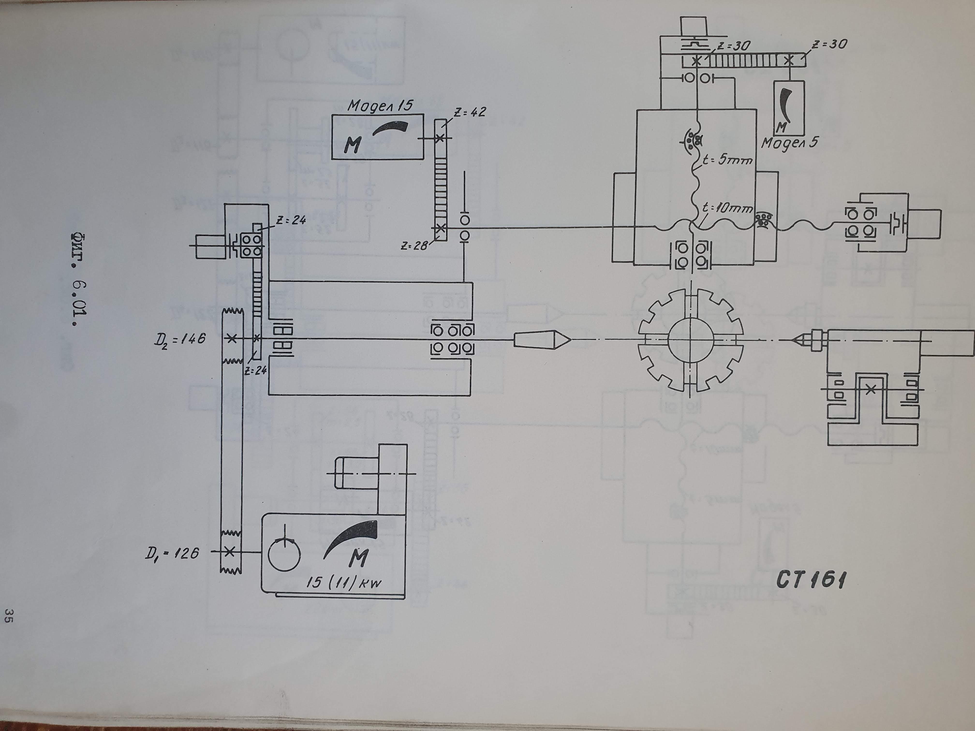

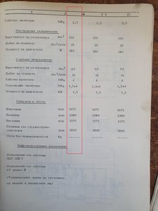

l1.jpg (10584 просмотра) <a class='original' href='./download/file.php?id=178401&mode=view' target=_blank>Загрузить оригинал (902.01 КБ)</a>
l2.jpg (10584 просмотра) <a class='original' href='./download/file.php?id=178402&mode=view' target=_blank>Загрузить оригинал (1.61 МБ)</a>
l3.jpg (10584 просмотра) <a class='original' href='./download/file.php?id=178403&mode=view' target=_blank>Загрузить оригинал (1.33 МБ)</a>
l4.jpg (10584 просмотра) <a class='original' href='./download/file.php?id=178404&mode=view' target=_blank>Загрузить оригинал (458.96 КБ)</a>
l5.jpg (10584 просмотра) <a class='original' href='./download/file.php?id=178405&mode=view' target=_blank>Загрузить оригинал (1.24 МБ)</a>

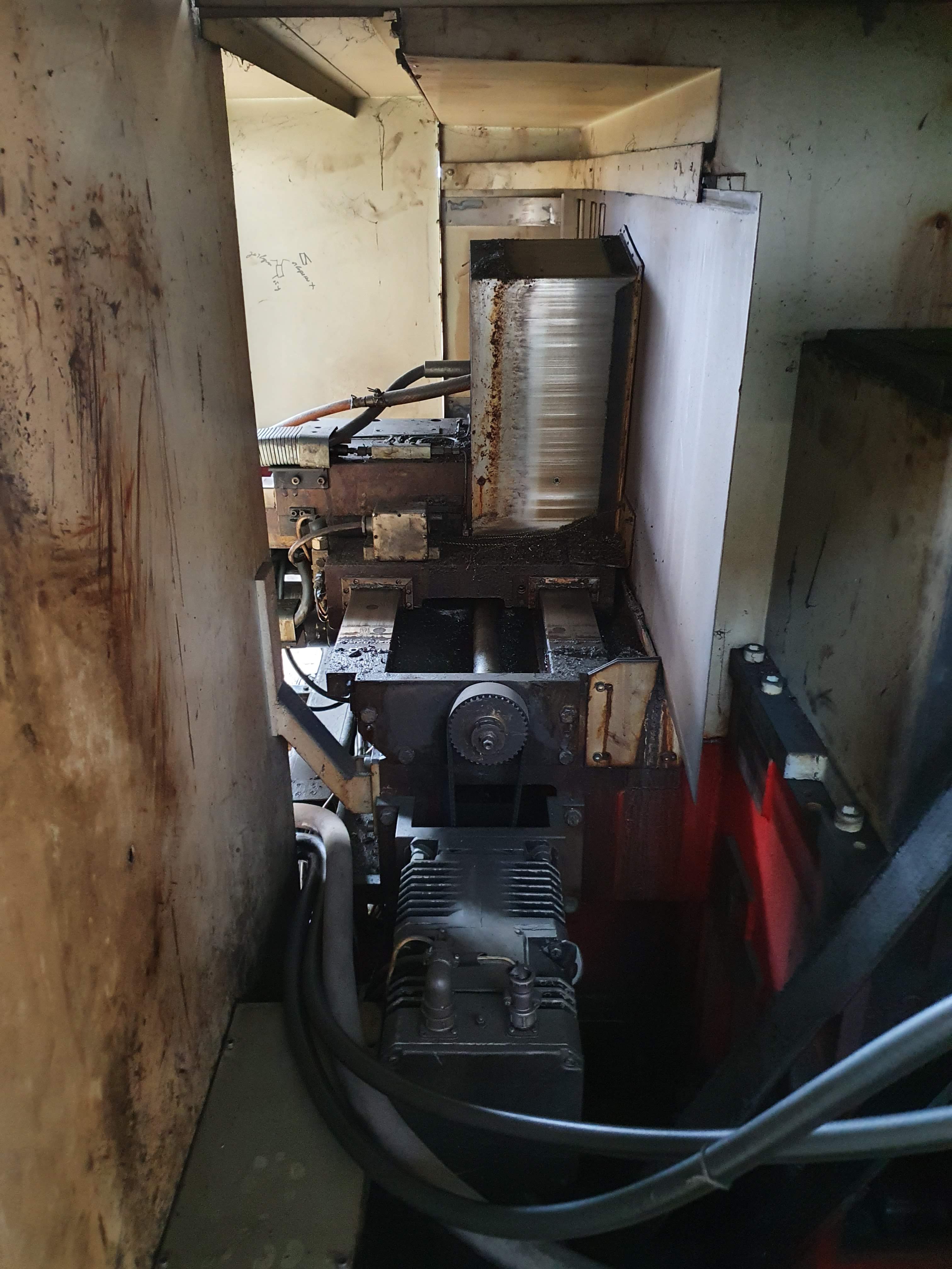

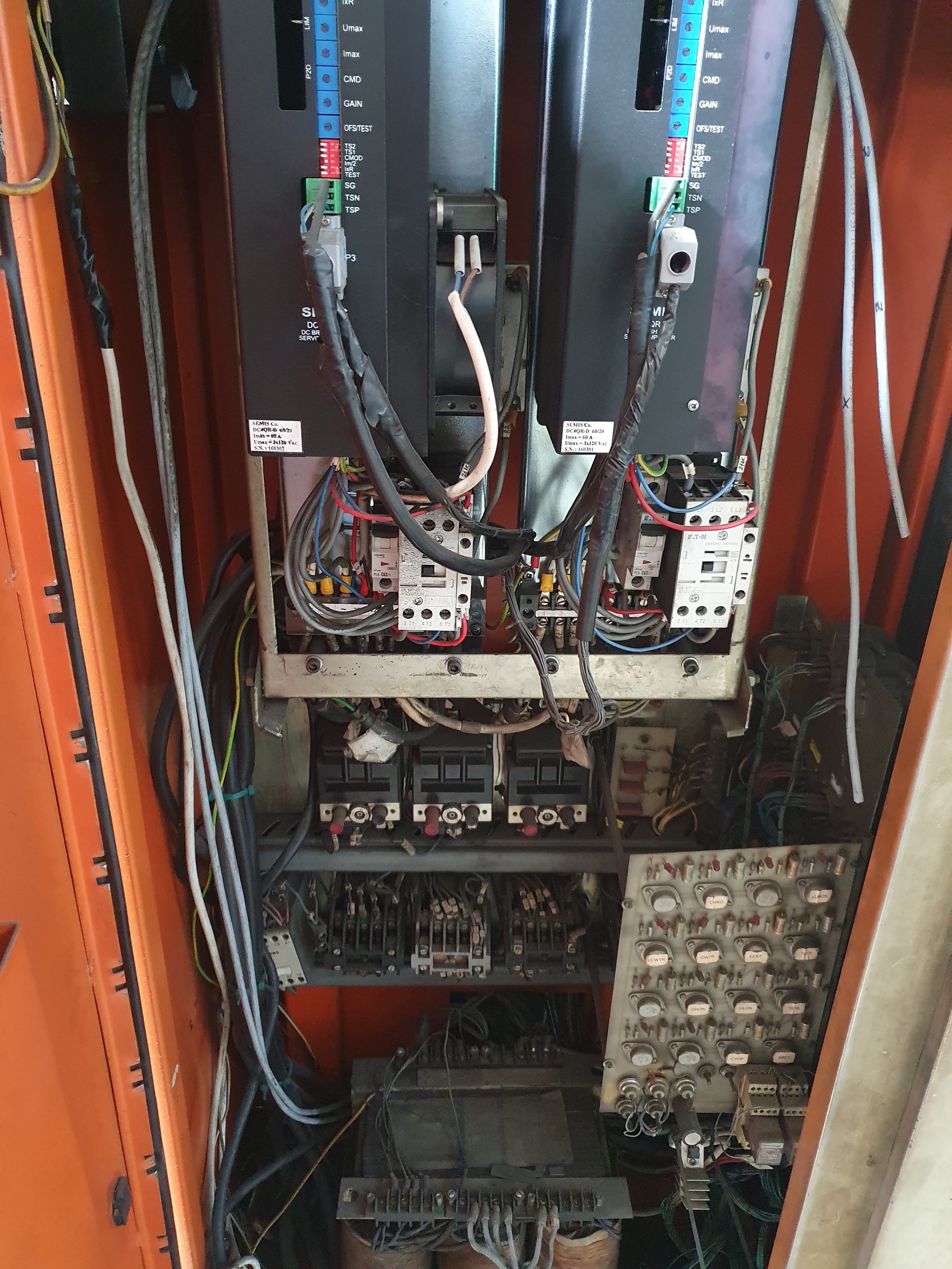

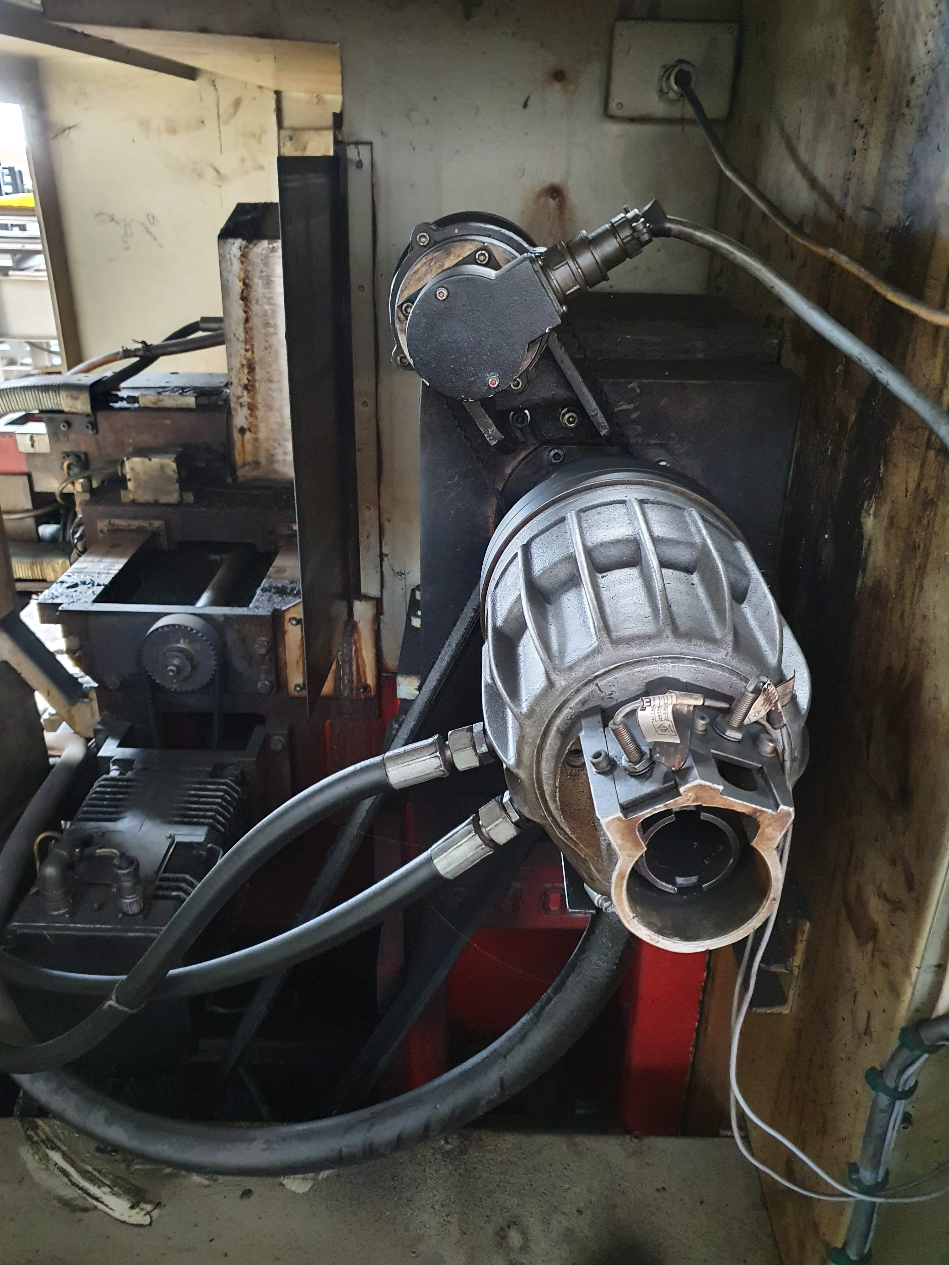

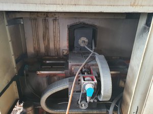

несколько фото :
spindle.jpg (10552 просмотра) <a class='original' href='./download/file.php?id=178428&mode=view' target=_blank>Загрузить оригинал (818.66 КБ)</a>
servo.jpg (10552 просмотра) <a class='original' href='./download/file.php?id=178427&mode=view' target=_blank>Загрузить оригинал (1.14 МБ)</a>
osX.jpg (10552 просмотра) <a class='original' href='./download/file.php?id=178425&mode=view' target=_blank>Загрузить оригинал (929.19 КБ)</a>
osZ.jpg (10552 просмотра) <a class='original' href='./download/file.php?id=178426&mode=view' target=_blank>Загрузить оригинал (1.01 МБ)</a>
Kemtor.jpg (10552 просмотра) <a class='original' href='./download/file.php?id=178424&mode=view' target=_blank>Загрузить оригинал (1.09 МБ)</a>
Gamet.jpg (10552 просмотра) <a class='original' href='./download/file.php?id=178423&mode=view' target=_blank>Загрузить оригинал (1.07 МБ)</a>

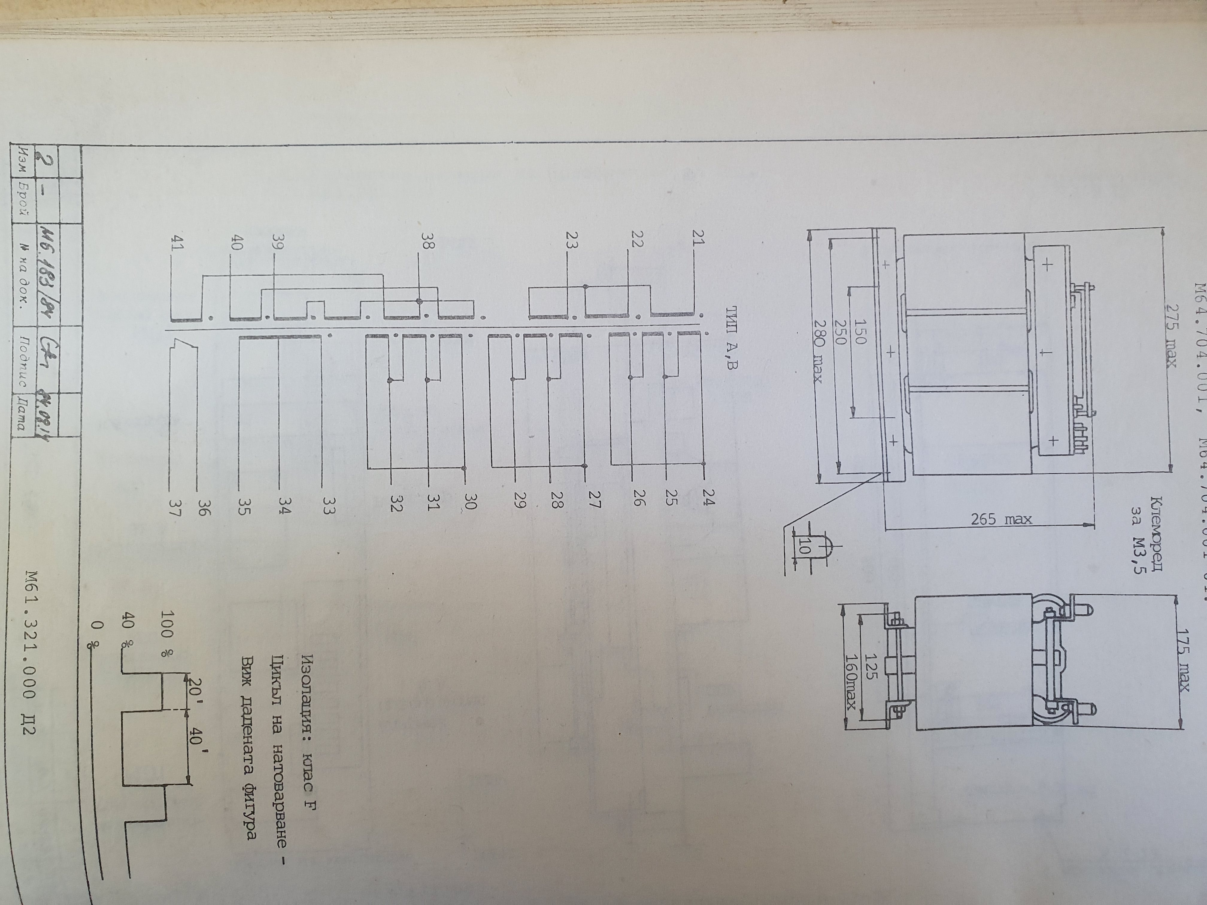

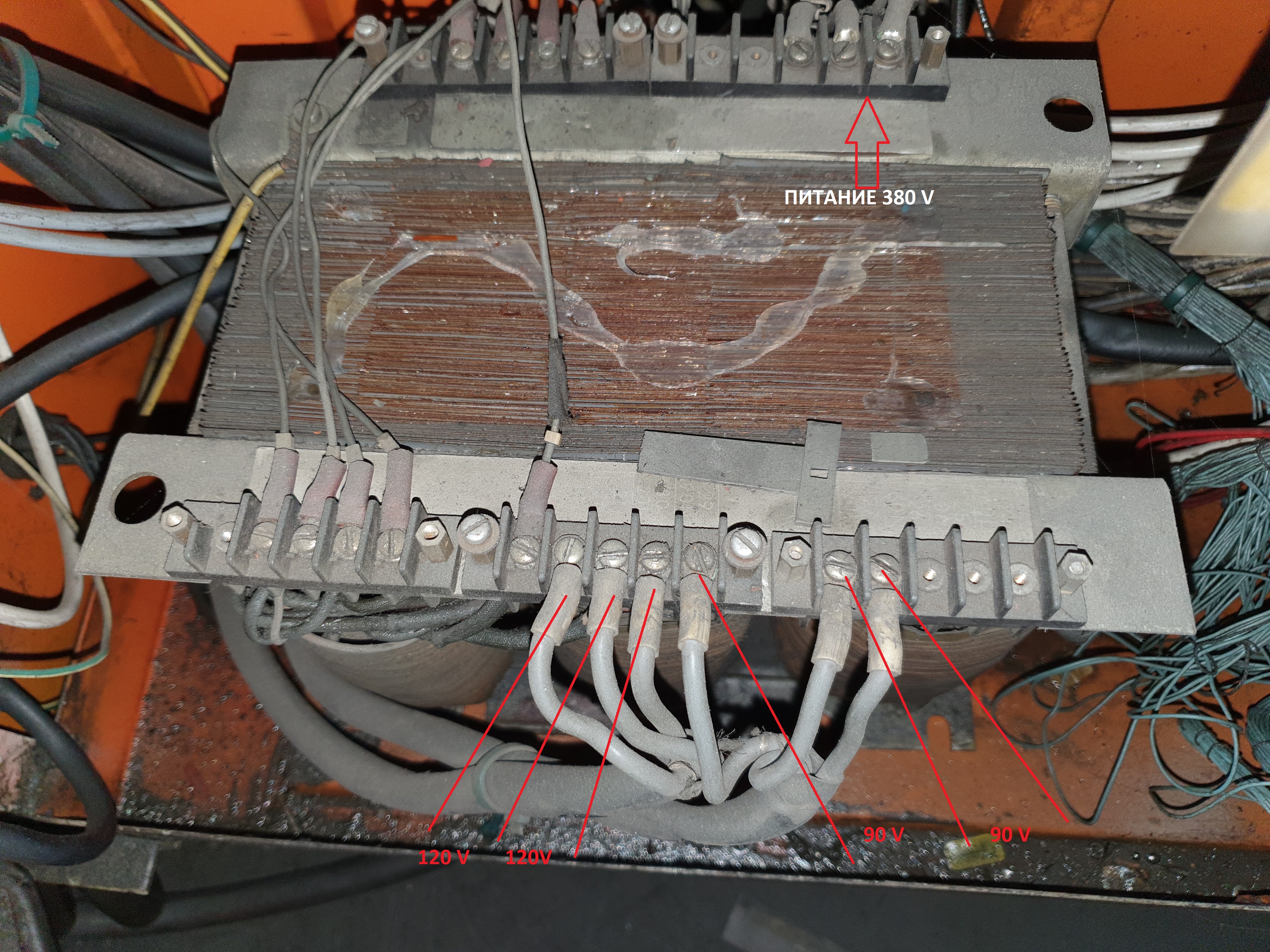

по просьба колега с форума - трансформатор серва
trafServo.jpg (7500 просмотров) <a class='original' href='./download/file.php?id=180687&mode=view' target=_blank>Загрузить оригинал (4.42 МБ)</a>
trafServo2.jpg (7500 просмотров) <a class='original' href='./download/file.php?id=180688&mode=view' target=_blank>Загрузить оригинал (2.84 МБ)</a>
trafServo3.jpg (7500 просмотров) <a class='original' href='./download/file.php?id=180689&mode=view' target=_blank>Загрузить оригинал (2.57 МБ)</a>
