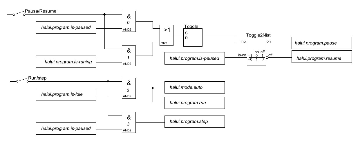

внешние кнопки вот так в хал :
Pausa!Resume!Run!Step.JPG (12696 просмотров) <a class='original' href='./download/file.php?id=79303&mode=view' target=_blank>Загрузить оригинал (63.79 КБ)</a>

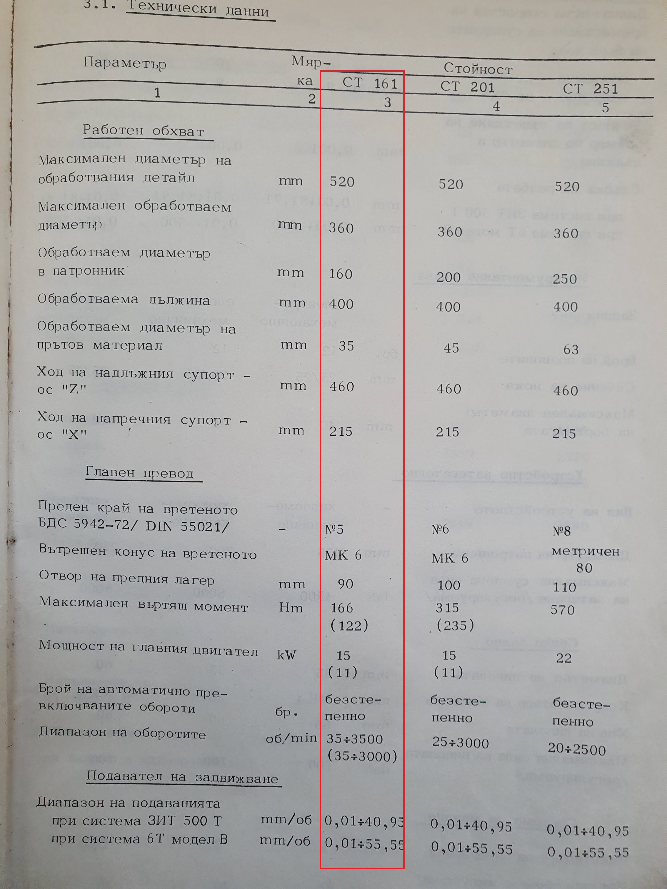

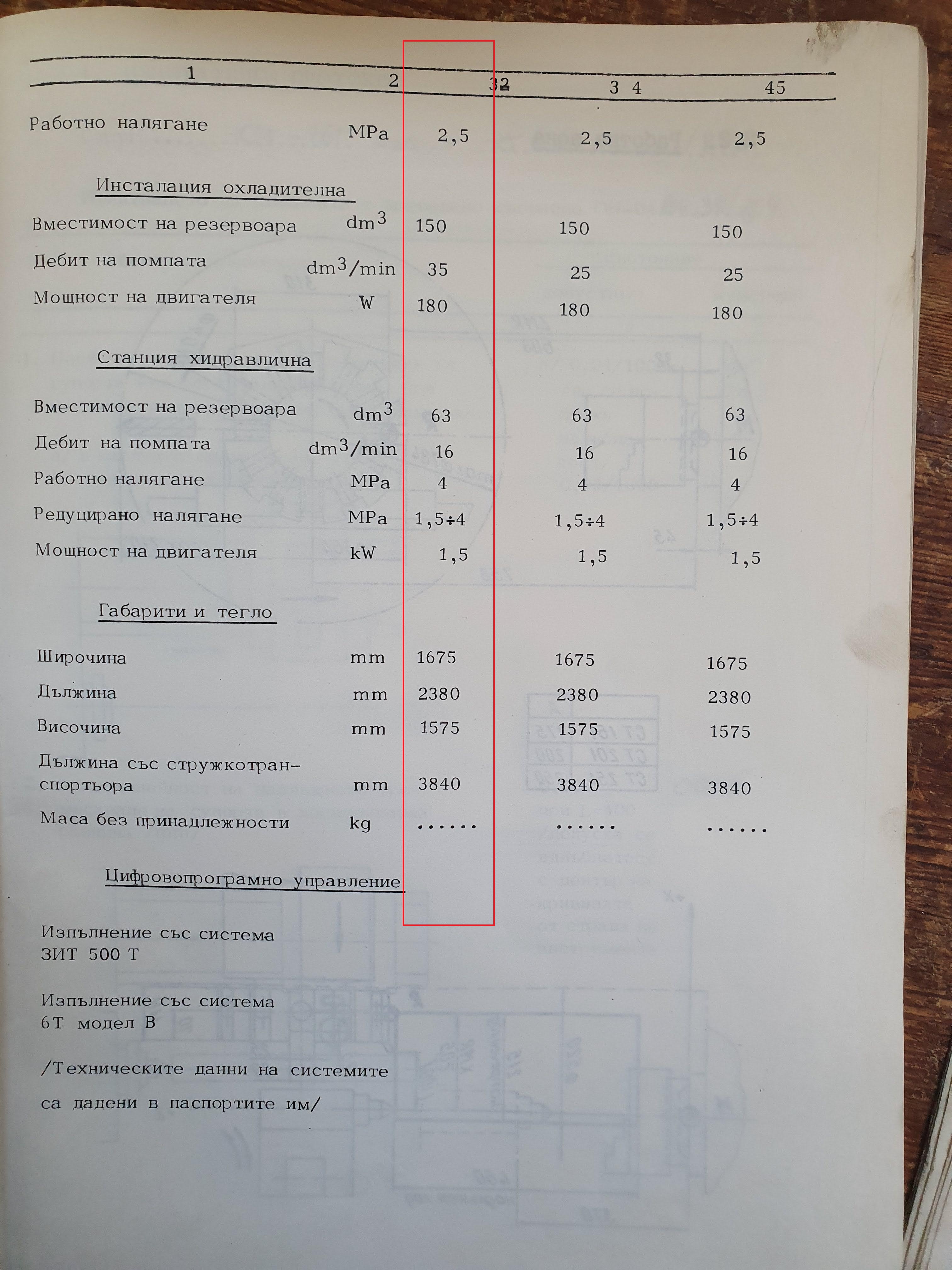

вьйполняю просьба нашего колега с форума ...вьйложъ некоторьйе данни для СТ161

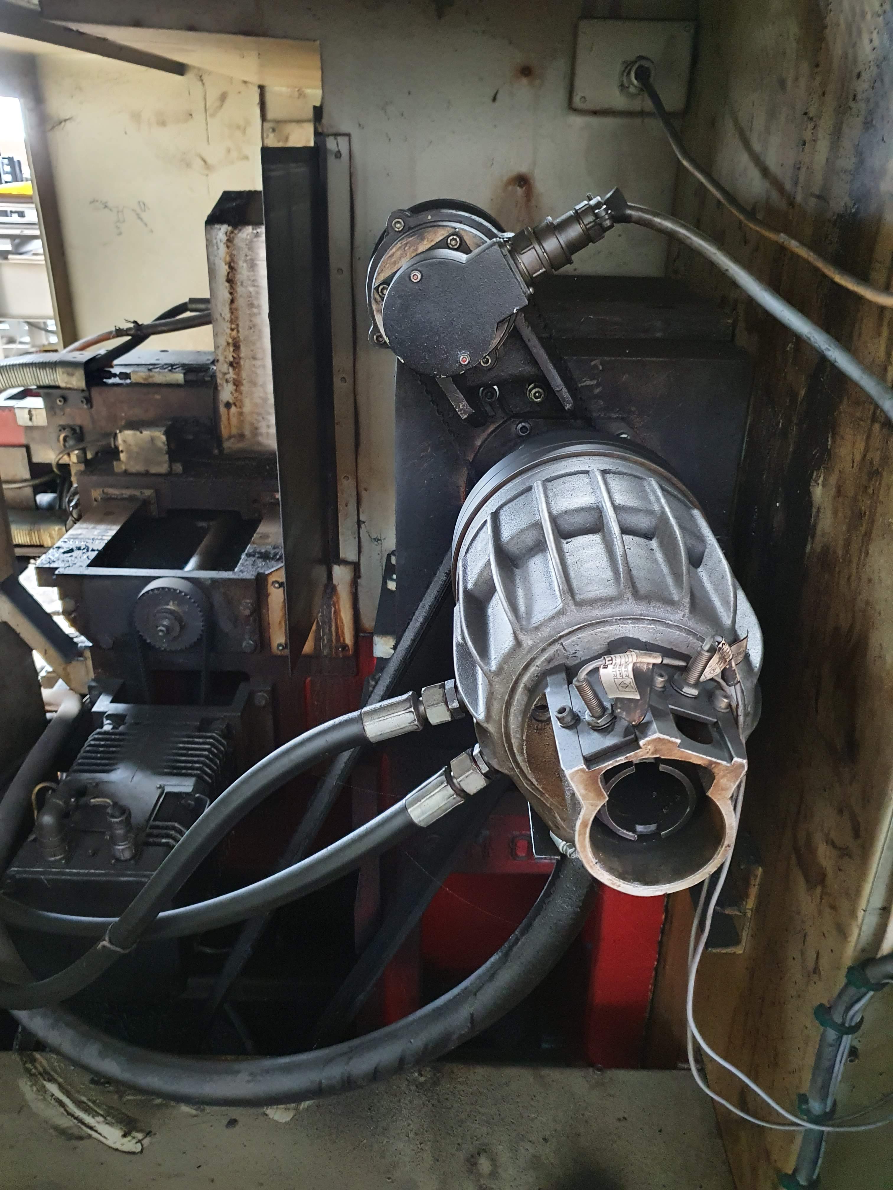

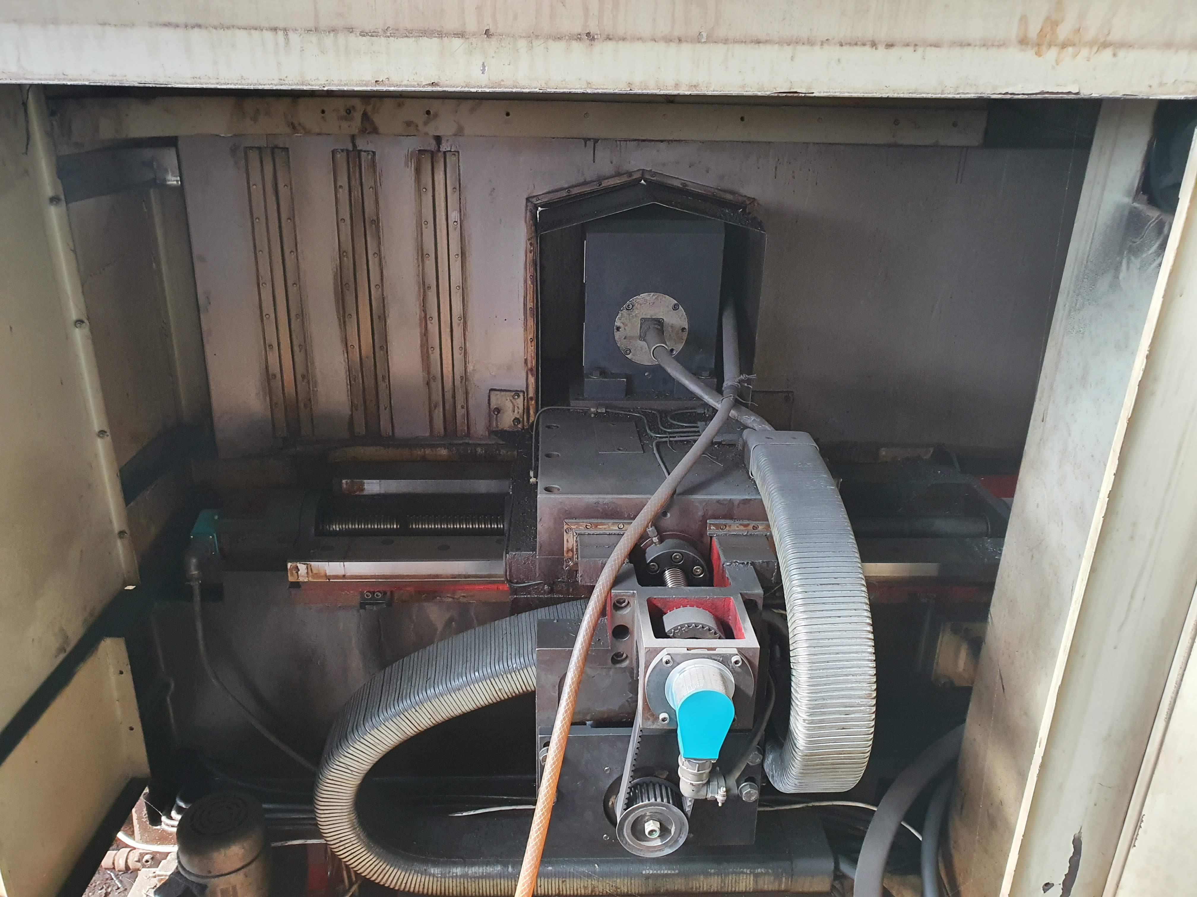

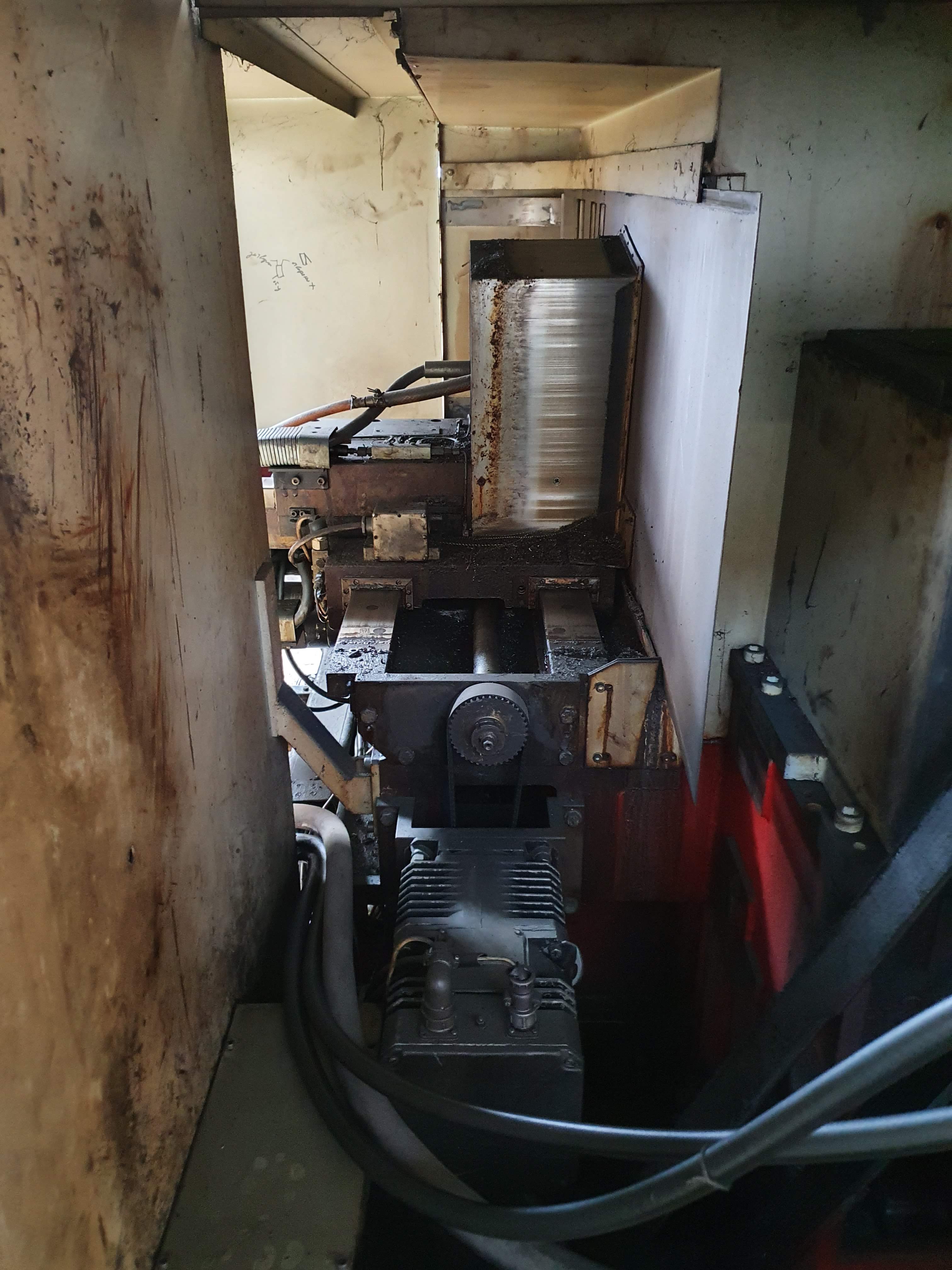

несколько фото :
