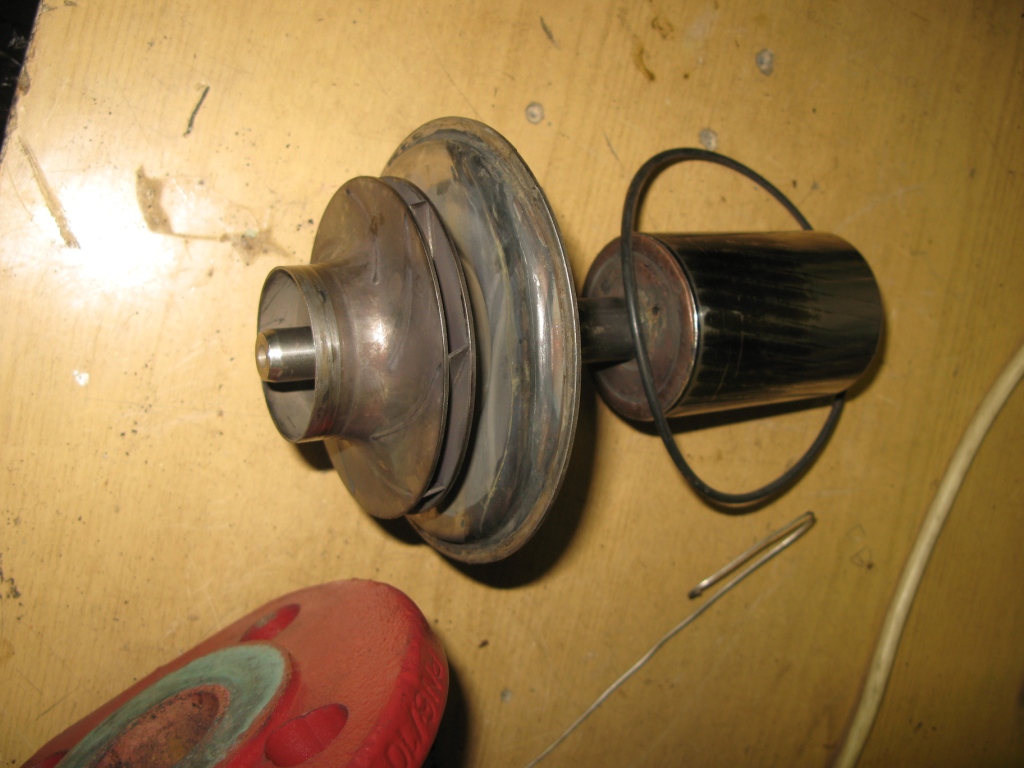

но вот сегодня разбирал мотор-насос грюндфос.
там прям видно что аргоном с торца обварено.
ротор из нержи. может поэтому не заливали. что бы антикор. свойств не нарушить.

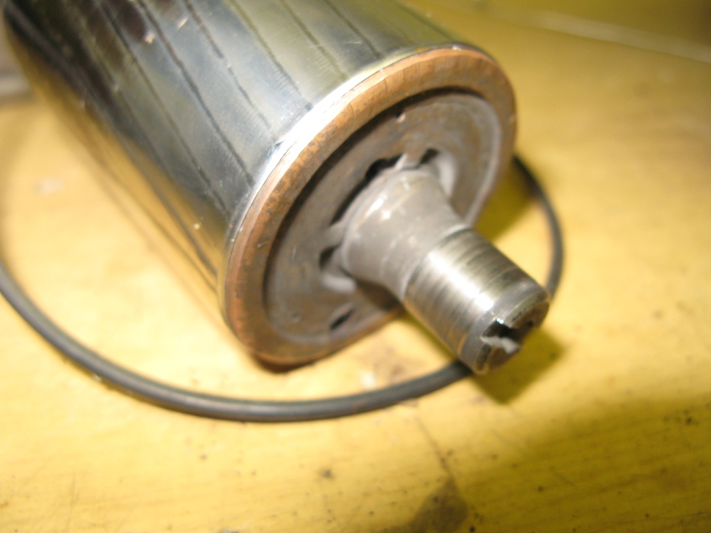

я немогу ответить на эти вопросы. могу просто сфоткать в среду как есть. дуговая сварка меди на нерж. роторе.
нерж вал в керамическом подшипнике скольжения с нерж сварной крыльчаткой в нерж стакане перед статором. и все это купается в воде.
нашел. точь точь наш!

только наш трехфазник
Re: Ремонт китайских шпинделей
Ничего похожего на "аргон" - либо обычная "пайка" медью, либо вообще "заливка". Судя по конструкции ротора скорее последнее, не удивлюсь, если там разновидность латуни.
raddd
Сообщения: 1521
Репутация: 540
Откуда: Беларусь Минский р-н
Сообщение raddd »
в среду сфоткаю "свой" отчетливо видны чешуйки и конец сварки.

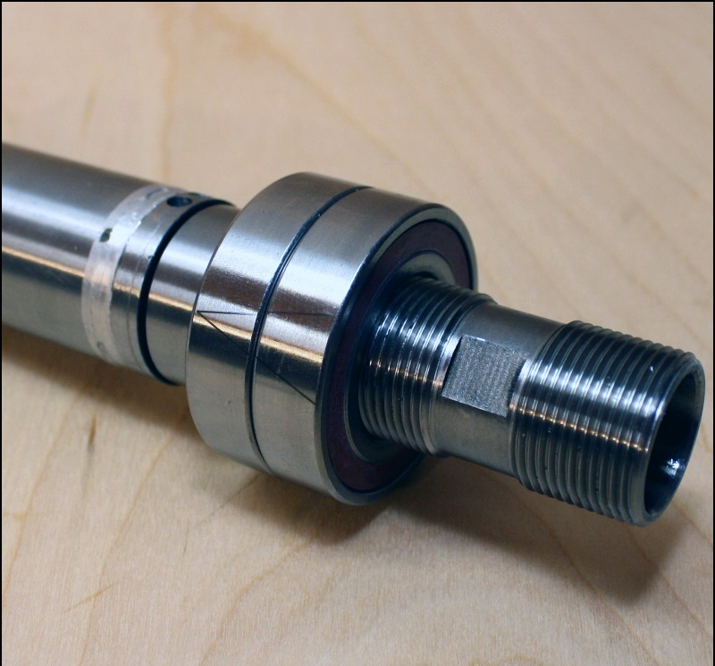

Нужен совет помогите кто сталкивался с такой проблемой!
У меня новый обычный китайский шпиндель с жидкостным охлаждением. Не проработав и дня, пришлось разобрать его по причине утечки жидкости. Теперь вопрос:
Нижние подшипники серии 7004С DT (схема тандем).При вскрытии обнаружил,что китайцы поставили их туда не по направлению стрелок согласно схеме тандем,а подшипники были перепутаны или намеренно вставлены не по схеме, я не знаю. Каково ваше мнение после очистки и смазки как мне их туда ставить также как было или по схеме? Спасибо

Откуда утечка то была? Подшипники пострадали? Меняете на новые или промыли и набили смазкой старые?
Схема установки подшипников зависит от цели использования шпинделя, смотря какая нагрузка будет преобладающей. Так же не рекомендуется менять схему установки задуманную заводом изготовителем, но это не гарантирует того, что китайцы при изготовлении не налажали с установкой. Тут у каждого свои нюансы....кому то не тот тип подшипников поставили, кому то не по той схему и т.д...
Причиной утечки были уплотнители. Жидкость протекла по всему шпинделю. В статор а также в подшипники попала жидкость. Подшипники не менял хочу промыть и смазать, ведь шпиндель новый даже и часу не проработал.Станок предназначен исключительно для обработки 2D и 3D рельефов по мягкой древесине. Станок самодельный. Теперь насчет подшипников, что вы советуете как бы вы поступили? Оставить как было или ставить по направлению стрелок. Напомню схема тандем.

elikZ писал(а):Откуда утечка то была? Подшипники пострадали? Меняете на новые или промыли и набили смазкой старые?
Я бы поставил как установлено в большинстве шпинделей (как на картинке) схема DT. Кстати сейчас перебираю свой шпиндель, жду подшипники для замены.
