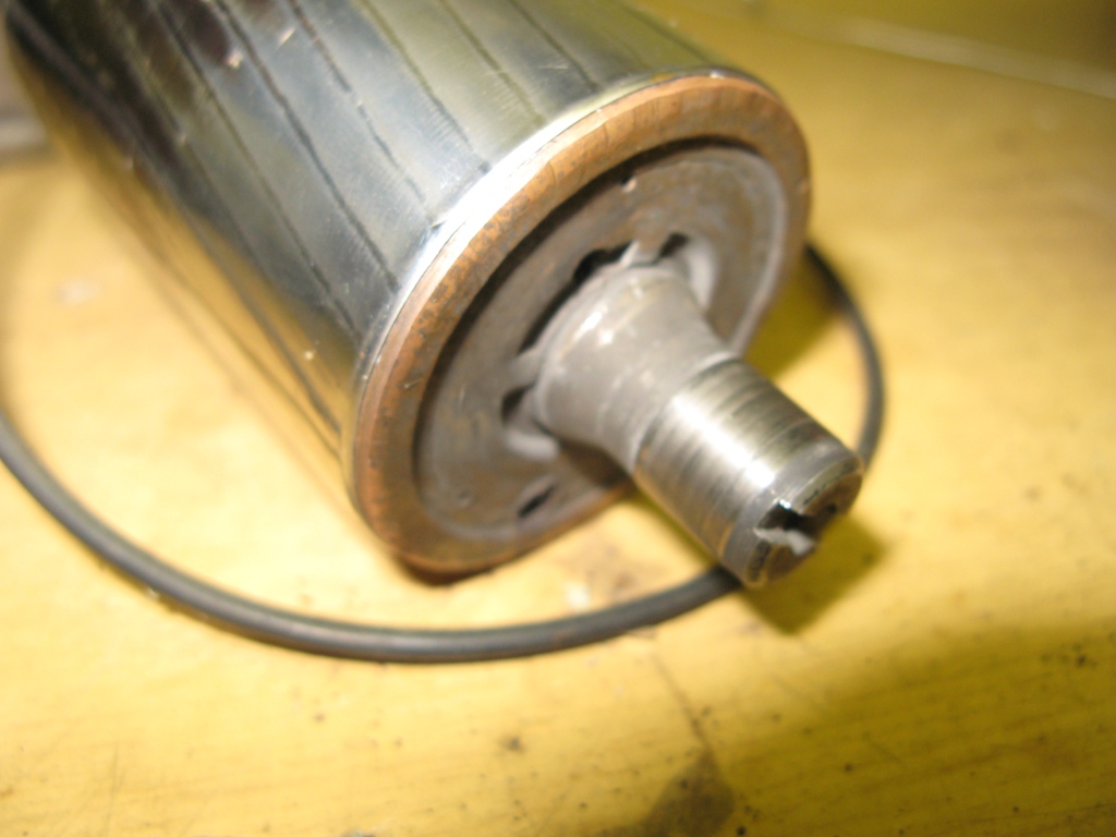

но вот сегодня разбирал мотор-насос грюндфос.
там прям видно что аргоном с торца обварено.
ротор из нержи. может поэтому не заливали. что бы антикор. свойств не нарушить.

raddd писал(а):там прям видно что аргоном с торца обварено.
А как понял, что именно аргоном? В электротехнике не применяют аргонодуговую, да и просто дуговую сварку меди. В основном пайку и газовую сварку - пористость соединения меньше, а следовательно и сопротивление.
raddd писал(а):ротор из нержи. может поэтому не заливали. что бы антикор. свойств не нарушить.
Так-же сомнительно применение нержы в качестве сердечника - магнитные свойства хуже железа. Да и какой смысл в антикор. свойствах ротора рядом с совсем неантикорозионностойкой медью обмоток?..

я немогу ответить на эти вопросы. могу просто сфоткать в среду как есть. дуговая сварка меди на нерж. роторе.
нерж вал в керамическом подшипнике скольжения с нерж сварной крыльчаткой в нерж стакане перед статором. и все это купается в воде.
нашел. точь точь наш!

только наш трехфазник
Сообщения: 21923
Re: Ремонт китайских шпинделей
Ничего похожего на "аргон" - либо обычная "пайка" медью, либо вообще "заливка". Судя по конструкции ротора скорее последнее, не удивлюсь, если там разновидность латуни.

в среду сфоткаю "свой" отчетливо видны чешуйки и конец сварки.
