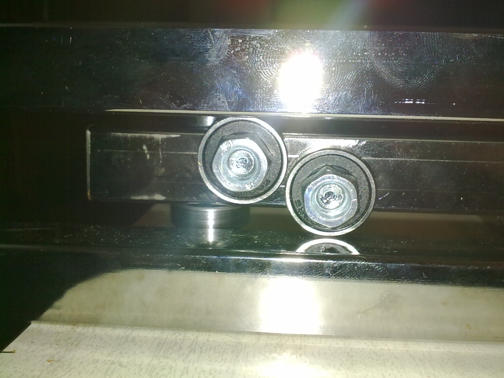

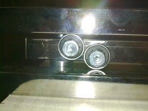

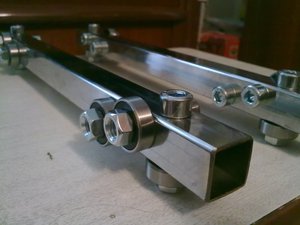

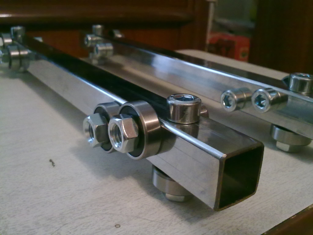

Отпилил на выходных две направляющих на 620мм и две штуки по 300мм на каретки. Дома обрабатывать было невозможно, поэтому на работе обработал только те, которые на 300: обточил в размер и насверлил отверстий диаметром 8.
Представляю прототип крепления подшипников на каретке. Почему прототип? Потому что болты короткие и подшипники, если их как надо установить, задевают друг друга (болты принес с работы, чтобы посмотреть, как это будет выглядеть). При нормальных болтах там будут стоять промежуточные гайки и шайбы, нижние подшипники будут стоять по краям, а верхние ближе к середине, т.е. будет все наоборот :) . Ну вот так я захотел.
k1.jpg (3836 просмотров) <a class='original' href='./download/file.php?id=1729&mode=view' target=_blank>Загрузить оригинал (366.31 КБ)</a>
А вот как будет действовать система:
k2.jpg (3836 просмотров) <a class='original' href='./download/file.php?id=1730&mode=view' target=_blank>Загрузить оригинал (448.89 КБ)</a>
Нижние подшипники будут опираться на нижнюю направляющую, боковые будут удерживать стол от перемещений влево-вправо, а верхние подшипники будут упираться в верхнюю направляющую, тем самым не давая столу подпрыгивать вверх. Сами направляющие будут своими внешними боками упираться в бока станка из ДСП 22мм и крепится болтами: нижняя будет крепиться болтами снизу, а верхняя болтами сбоку. Системка получается очень компактной. Правда уйдет много трубы, ну да ладно, мне не жалко :)

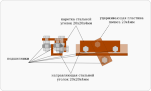

4 подшипника это не очень хорошо. Работать скорее всего будет только 3, а четвертый будет спокойно болтаться. Как минимум 2 из 4-х (или 1 из трех) подшипников было бы хорошо посадить на эксцентриковые болты, чтобы можно было выбирать люфт.
ЗЫ не уверен, что такая схема направляющей будет сильно компактнее чем показанная выше. Плюс основной ее недостаток заключается в том, что жесткость направляющей будет обеспечиваться доковой стенкой ДСП, вместо металлической трубы. Т.е. вместо того, чтобы сжимать металлическую трубу подшипниками, ты будешь разжимать две трубы сдерживаемые куском ДСП. И еще понадобится очень точно выставить параллельность двух направляющих труб. Иначе может появиться люфт. А сделать это учитывая крепление на болтах будет не просто. Но будем надеяться на лучшее :).
Я как-то делал такой вариант каретки, но станок на ней так и не собрал. Хотя ездило вроде хорошо, и получилось компактнее нынешнего варианта:

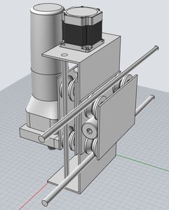

Вот примерно так будет, быстренько набросал в редакторе:
yz1.JPG (3814 просмотров) <a class='original' href='./download/file.php?id=1748&mode=view' target=_blank>Загрузить оригинал (114.66 КБ)</a>
yz2.JPG (3814 просмотров) <a class='original' href='./download/file.php?id=1749&mode=view' target=_blank>Загрузить оригинал (104.7 КБ)</a>
На ось Z поставлю круглые направляющие. Не факт, что сделаю в центре стоек упоры от прогиба, но это смотря что за материал найду. На оси Y даже не знаю что ставить, длина будет примерно 350мм, может квадрат будет, может еще что.
Ролики уже готовы, но есть маленький нюанс. Токарь не смог добиться угла в 90 градусов, есть маленькое расхождение. Посему не знаю, может ролики придется посильнее между собой притянуть, чтобы люфт убрать.
А вобще уже голову сломал, в какой последовательности все это собирать и из чего :( . Были бы средства приобрел бы наборы, а так уже голова болит...

Направляющие, по крайней мере на рисунке, очень тонкие. А почему тебя так волнуют 90 градусов? Для круглой направляющей это должно быть по барабану. А из чего у тебя ролики?
Зачем тебе ось Z 350 мм? В таком положении, в котором сейчас все нарисовано, фреза не будет доставать до материала. Чем меньше длина оси, тем ее проще сделать. По факту большая ось z не нужна. Она нужна только для 4D и 5D фрезеровки.
ЗЫ в чем рисуешь?

pokery писал(а):Не, ты не так прочитал. Я про ось Y. Почему 350? Ну учитывая ширину всей каретки Z в 100мм (+ неизвестно сколько) получается 350.
Нарисуй фрезу и увидишь какой размер действительно необходим. Если конец фрезы будет выше основания оси Z, то в таком положении ничего толком не обработаешь. Да, еще учти, что на столе буду зажимы, которые крепят материал, поэтому основа оси должна быть выше материала на 2-4 см.
Либо сделай крепление шпинделя таким образом, чтобы он оказался ниже нижнего ролика, либо сделай подвижные направляющие, а ролики закрепи на портале.

Про крепления и про другое уже просчитал. Но учитывая то, что сам вылет патрона в шпинделе примерно 30 с чем то мм, и плюс еще сама фреза, то должно остаться с запасом.
Насчет подвижных направляющих - интересная идея, надо продумать будет!
Еще ты спрашивал про маленький диаметр у направляющих оси зет и игрек. Ну таковы ролики, большой диаметр направляющих будет работать только по краям роликов, а это не есть хорошо. Большой износ в этом случае будет. Скорее всего вкручу шпильку на всю длину трубы для ее усиления, главное подобрать все верно. Заодно будет идеально крепится по бокам.

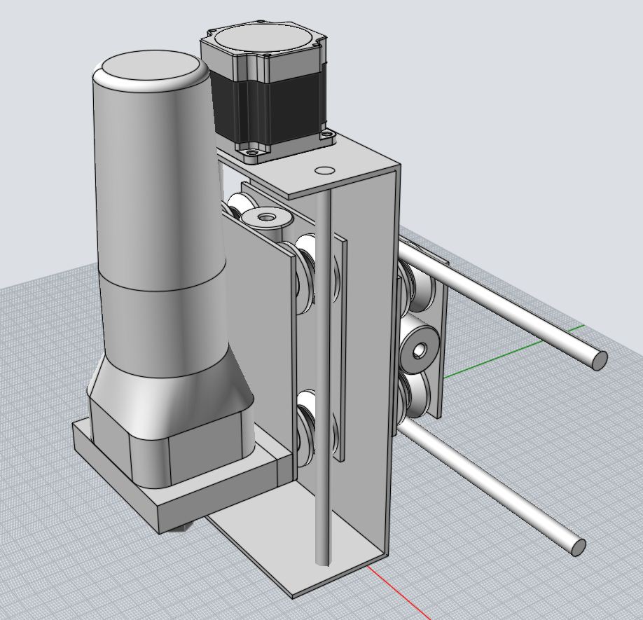

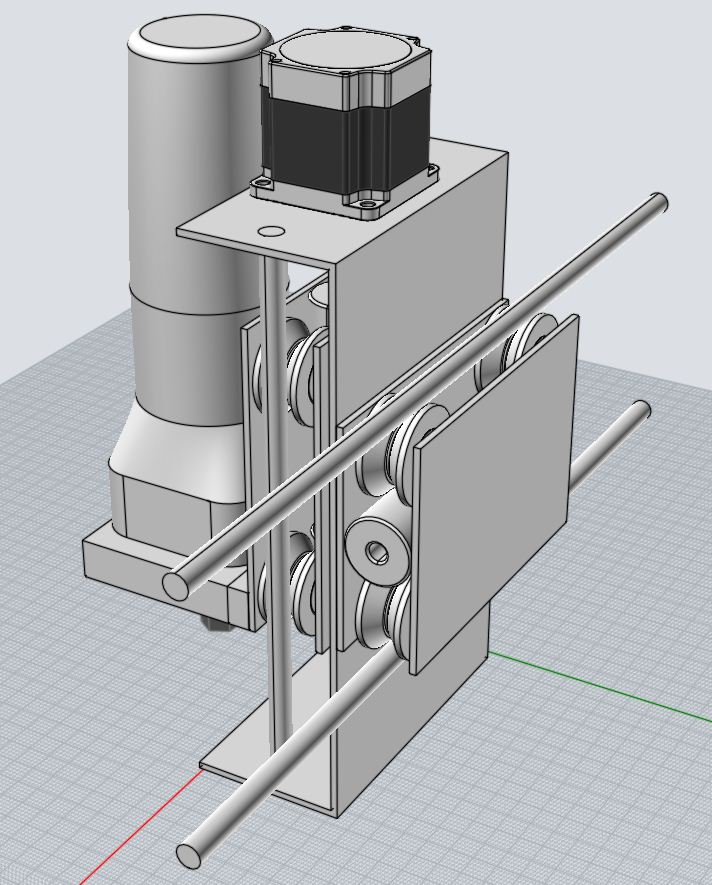

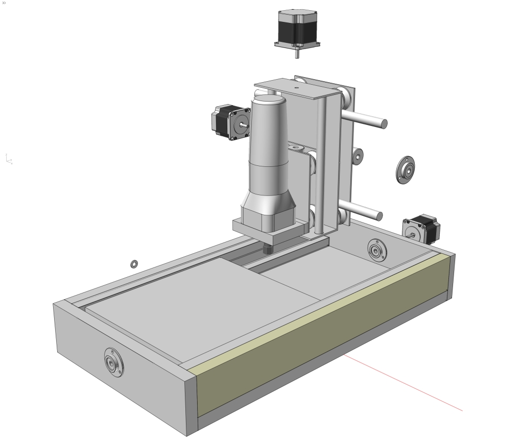

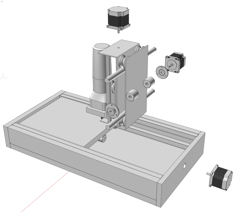

Вот примерно-окончательный вариант:
st1.jpg (3763 просмотра) <a class='original' href='./download/file.php?id=1757&mode=view' target=_blank>Загрузить оригинал (129.62 КБ)</a>
st2.jpg (3763 просмотра) <a class='original' href='./download/file.php?id=1758&mode=view' target=_blank>Загрузить оригинал (117.45 КБ)</a>
На каждую ось будет по две гайки, для надежности и от перекоса (на всяк случай). ШД будут установлены на 70мм длиной болты, на рисунке их нет. Увеличил диаметр направляющих до 16мм. Если будет труба, то на оси Y и Z поставлю распорки в середине. На оси Z распорка будет между роликами, чтобы не менять данный чертеж и сохранить расстояние по оси Y в 200мм (рабочее пространство). У оси Y и Z будет единая пластина для крепления роликов и так далее. Расстояние по Z между столом и основанием шпинделя - 80мм. Может поменяю. Вертикальное расстояние между роликами оси Y специально сделаю большое, прочитал, что так меньше нагрузка как на ролики, так и на саму направляющую.
На втором рисунке боковина, которая подсвечена желтым, будет единым ребром как для оси X, так и для оси Y (ну и слева то же самое).
Пока вот так.
