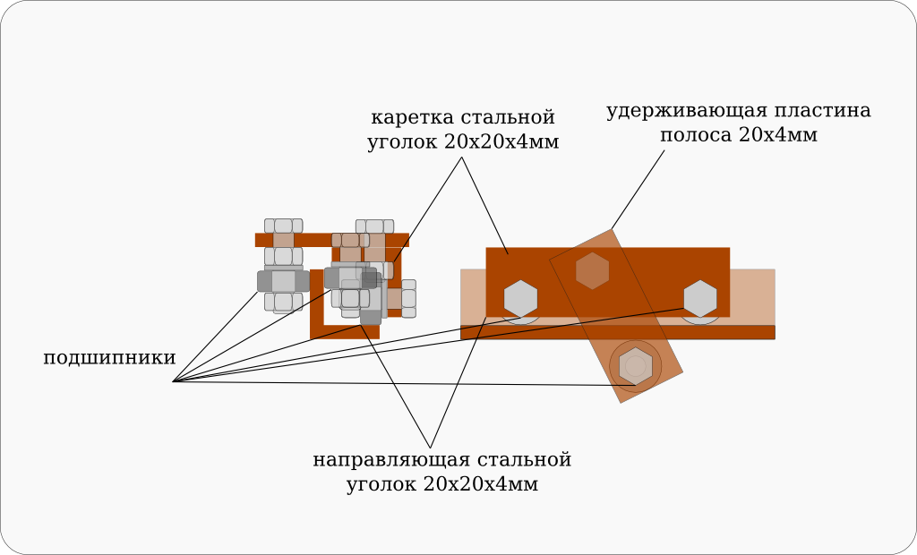

Отпилил на выходных две направляющих на 620мм и две штуки по 300мм на каретки. Дома обрабатывать было невозможно, поэтому на работе обработал только те, которые на 300: обточил в размер и насверлил отверстий диаметром 8.
Представляю прототип крепления подшипников на каретке. Почему прототип? Потому что болты короткие и подшипники, если их как надо установить, задевают друг друга (болты принес с работы, чтобы посмотреть, как это будет выглядеть). При нормальных болтах там будут стоять промежуточные гайки и шайбы, нижние подшипники будут стоять по краям, а верхние ближе к середине, т.е. будет все наоборот :) . Ну вот так я захотел.
k1.jpg (3511 просмотров) <a class='original' href='./download/file.php?id=1729&mode=view' target=_blank>Загрузить оригинал (366.31 КБ)</a>
А вот как будет действовать система:
k2.jpg (3511 просмотров) <a class='original' href='./download/file.php?id=1730&mode=view' target=_blank>Загрузить оригинал (448.89 КБ)</a>
Нижние подшипники будут опираться на нижнюю направляющую, боковые будут удерживать стол от перемещений влево-вправо, а верхние подшипники будут упираться в верхнюю направляющую, тем самым не давая столу подпрыгивать вверх. Сами направляющие будут своими внешними боками упираться в бока станка из ДСП 22мм и крепится болтами: нижняя будет крепиться болтами снизу, а верхняя болтами сбоку. Системка получается очень компактной. Правда уйдет много трубы, ну да ладно, мне не жалко :)

4 подшипника это не очень хорошо. Работать скорее всего будет только 3, а четвертый будет спокойно болтаться. Как минимум 2 из 4-х (или 1 из трех) подшипников было бы хорошо посадить на эксцентриковые болты, чтобы можно было выбирать люфт.
ЗЫ не уверен, что такая схема направляющей будет сильно компактнее чем показанная выше. Плюс основной ее недостаток заключается в том, что жесткость направляющей будет обеспечиваться доковой стенкой ДСП, вместо металлической трубы. Т.е. вместо того, чтобы сжимать металлическую трубу подшипниками, ты будешь разжимать две трубы сдерживаемые куском ДСП. И еще понадобится очень точно выставить параллельность двух направляющих труб. Иначе может появиться люфт. А сделать это учитывая крепление на болтах будет не просто. Но будем надеяться на лучшее :).
Я как-то делал такой вариант каретки, но станок на ней так и не собрал. Хотя ездило вроде хорошо, и получилось компактнее нынешнего варианта:
каретка.png (3510 просмотров) <a class='original' href='./download/file.php?id=1731&mode=view' target=_blank>Загрузить оригинал (78.51 КБ)</a>

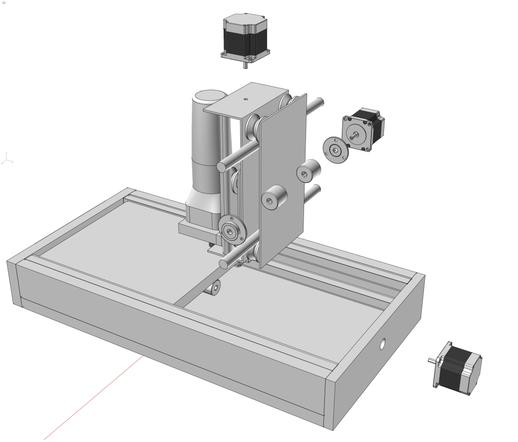

Вот примерно-окончательный вариант:
st1.jpg (3438 просмотров) <a class='original' href='./download/file.php?id=1757&mode=view' target=_blank>Загрузить оригинал (129.62 КБ)</a>
st2.jpg (3438 просмотров) <a class='original' href='./download/file.php?id=1758&mode=view' target=_blank>Загрузить оригинал (117.45 КБ)</a>
На каждую ось будет по две гайки, для надежности и от перекоса (на всяк случай). ШД будут установлены на 70мм длиной болты, на рисунке их нет. Увеличил диаметр направляющих до 16мм. Если будет труба, то на оси Y и Z поставлю распорки в середине. На оси Z распорка будет между роликами, чтобы не менять данный чертеж и сохранить расстояние по оси Y в 200мм (рабочее пространство). У оси Y и Z будет единая пластина для крепления роликов и так далее. Расстояние по Z между столом и основанием шпинделя - 80мм. Может поменяю. Вертикальное расстояние между роликами оси Y специально сделаю большое, прочитал, что так меньше нагрузка как на ролики, так и на саму направляющую.
На втором рисунке боковина, которая подсвечена желтым, будет единым ребром как для оси X, так и для оси Y (ну и слева то же самое).
Пока вот так.
