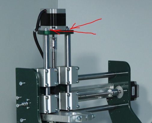

Станок задумываю с подвижным столом, т.е. осью X, в связи с чем хочу сделать опорные ролики на одном конце оси для подстраховки от провисания направляющих.
Хотелось бы услышать ваше мнение.

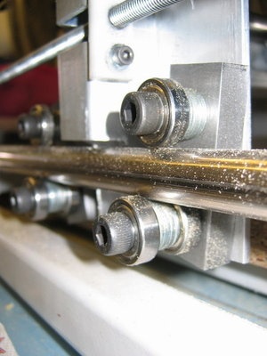

Видишь, с мебельными направляющими проблема не столько в том весе которые они могут выдержать - проблема в люфте и общей не жесткости. Попробуй выдвини ящик и подергай его в стороны, если есть люфт хотя бы в 1 мм, это испортит все. Т.к. при обработке фрезой требуется усилие, то фреза на станке с такими направляющими будет сильно гулять, что приведет к непредсказуемым результатам. На мебельных направляющих можно собрать станок не требующий жесткости, например, рисовательный, выжигательный, раскроечный горячей струной по пеноплатсу, и как максимум сверлильный.
Советую обратить внимание на направляющие с каретками из обычных подшипников качения.
Вот простой вариант каретки, только направляющую лучше взять другую - круглый стальной прокат, или, что лучше, круглую направляющую для линейных подшипников. И каретку лучше сделать из квадратного стального, а не алюминиевого, профиля. http://cnc-club.ru/forum/viewtopic.php?f=3&t=149#p1983
Или можно сделать вот такую каретку для направляющей:

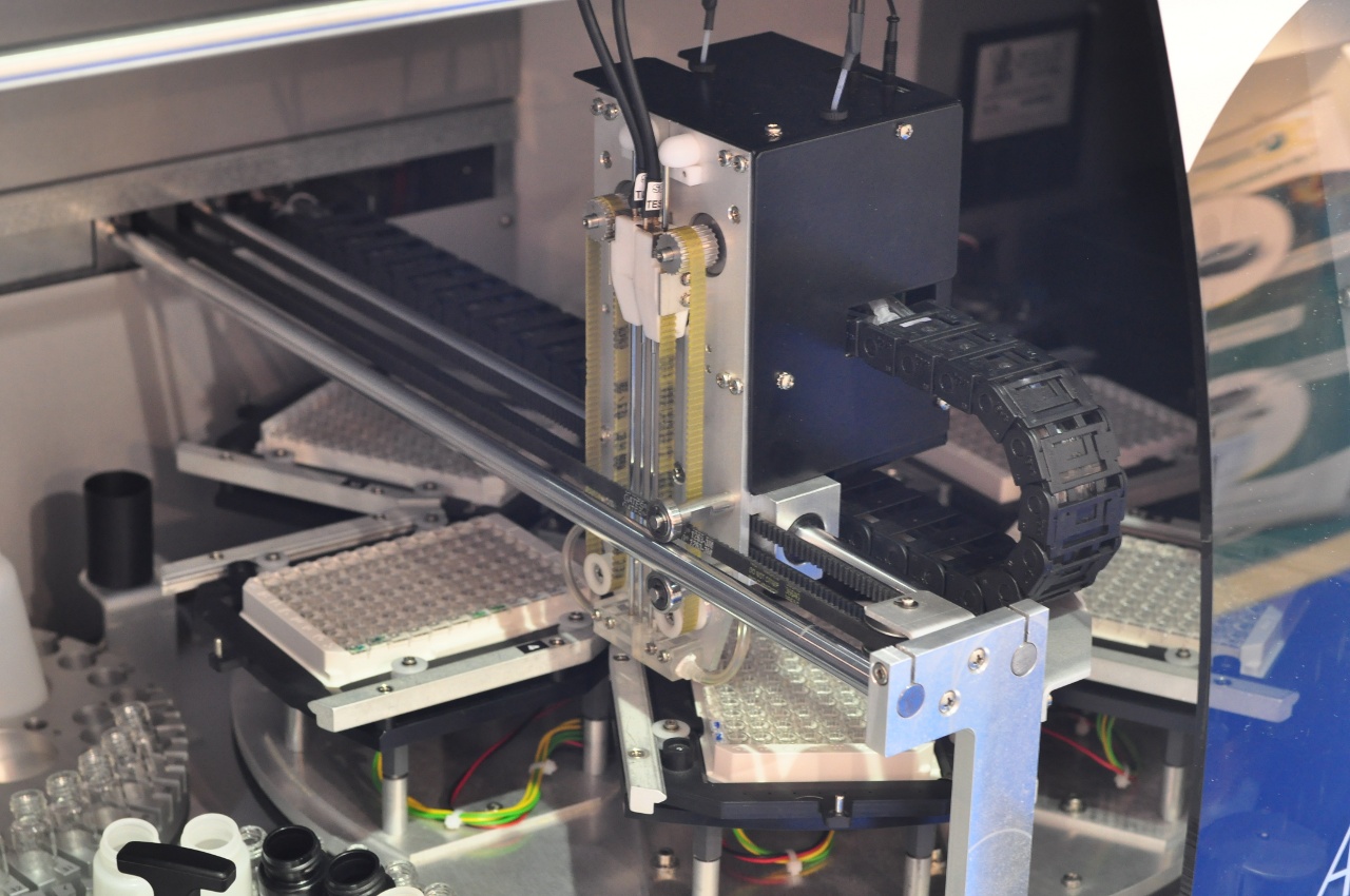

Вот тут человек сделал фрезерный гравер из деталей принтеров и мебельных направляющих, в результате очень сильные отклонения от траектории: http://cnc-club.ru/forum/viewtopic.php?f=33&t=518#p4787

pokery писал(а):Печально, но придется отказаться от мебельных направляющих.
Попадались толстые качественые направлящие, но цена больше 500р за шт. Всеравно они не рассчитаны на большое колличество движений. Каретки на подшипниках понадежней будут. Подшипники каленые и если приличные направляющие подобрать, все будет ОК.
Кстати. Выше на фотке подшипники немного некорректно работают. Верхний правильно, а нижние нет. Они быстро набьют канавку на направляющей и будет люфт.
Re: Задумал свой станок...
Да, по идее подшипники каленые и это может вызвать износ направляющих. Причем главная проблема состоит в неравномерности износа - на одних частях будет люфт, а в других будет клинить.
Можно обойти проблему с канавками - при их возникновении поворачивать направляющую вдоль оси. Также эти направляющие обычно тоже закаляются, для уменьшения износа... Основным плюсом нижней конструкции является простота изготовления.
ЗЫ слышал отзывы людей, у которых подшипники бегали по алюминиевому профилю, так они говорили, что даже в алюминии канавки очень долго прокатываются, точнее они говорили, что у низ за пол года канавки так и не появились :).

Nick писал(а):Можно обойти проблему с канавками - при их возникновении поворачивать направляющую вдоль оси. Также эти направляющие обычно тоже закаляются, для уменьшения износа... Основным плюсом нижней конструкции является простота изготовления.
Гы-гы. Здесь на станке стоят круглые направляющие и так вот одна попала некаленая, вторая каленая. И уже пару раз пришлось подтягивать винт чтобы убрать люфт. В принципе люфт не чувствовался, но при движении было видно что подшипник не крутится, т.е. висит. Болт натяжки чуть крутнул и подшипник начал доставать до направляющей и начал вращаться.
Следующий раз буду снимать стол, сфоткаю каретку и какая выработка на направляющей покажу.
Ну про алюминиевые направляющие разговор неуместный. Если только для экспериментов, а для работы никак не пойдут. Это к тому, опять повторюсь, поставь резать чистовую обработку на шесть или восемь часов и все недостатки сразу вылезут.
