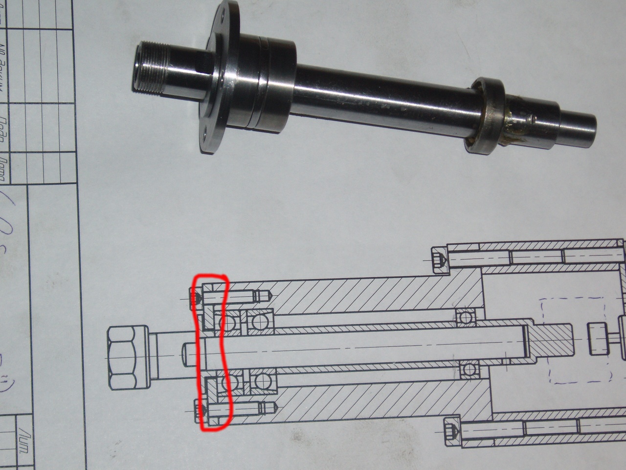

Натяг между радиально-упорными подшипниками регулируется поджимом верхней переходной втулкой (с винтом которая). Все диаметры втулок (не считая внутренние кольца подшипников) выполнены по переходной посадке и свободно перемещается в осевом направлении. Натяг регулируется, например, легким постукиванием по макушке собранного шпинделя. "Растянуть" же между собой радиально-упорные подшипники можно, например, немного сдвинув проставочное кольцо (в радиальном направлении), затем провернуть отверткой между подшипниками. Подшипники не перетянул, кольцо это можно переместить (опять же, в радиальном направлении) ногтем с небольшим усилием. Среднюю самую длинную втулку я вообще убрал, надеясь на посадку подшипников с натягом. А убрал потому что диаметр отверстия в корпусе шпинделя под радиальный подшипник находится за пределами указанного допуска и соответственно шпиндель собирается через ж-у в прямом смысле этого слова)
Re: Шпиндель с RC-модельным двигателем
kernel писал(а):Натяг между радиально-упорными подшипниками регулируется поджимом верхней переходной втулкой (с винтом которая).
Вот эта?
Она же вроде давит на внешние части подшипников, а они в таком положении не будут натягиваться, или у тебя подшипники на самом деле зеркально стоят?
Сообщение kernel »
Неа. То что выделено - это пылесъемник с крышкой. А я имею ввиду втулку с другой стороны:
P4173127.JPG (4866 просмотров) <a class='original' href='./download/file.php?id=5195&mode=view' target=_blank>Загрузить оригинал (531.42 КБ)</a>
Подшипники установлены ровно так, как накидано на чертеже :)
Поясню на всякий случай чуть подробнее. Первым на вал ER11 одевается пылесъемник - он ставится до упора. Затем в моем случае крышка передней опоры, после этого ставится первый радиально-упорный подшипник, после него проставочное кольцо и второй радиально-упорный подшипник. Затем длинная втулка, после которой ставится радиальный подшипник. После всего этого вал "закрывается" переходной втулкой и затягивается винтом после регулировки натяга. Вся эта конструкция в моем случае должна свободно вставляться в корпус шпинделя, если бы были выдержаны соответствующие допуски.

Кстати, вот эта втулка с винтом - очень сомнительное решение. Как регулировать натяг?
И зачем все так хитро? Нельзя просто поменять местами упорные подшипники и зажать их пыльником? Или так будет худе соблюдаться ось натяга подшипников?
И опять же винт, где гарантия, что ты его затянешь так, что он не поедет потом? Резьба у него не такая уж и большая... и от него дисбаланса лишнего не появится...

PKM, мне тоже не нравится такое решение. Но шпиндель нужен был срочно и чтобы максимально упростить жизнь токарю, было придумано то, что есть. Изначально вообще вместо этой втулки предполагался шкив, которым можно было бы регулировать нормально натяг (винтом вовнутрь вала). А пока что и киянкой можно натяг регулировать :hammer:
Nick да, подшипники перекосить может, по крайней мере в моем случае. И еще были причины на это, но сейчас у меня уже почти 4 ночи, голова не варит )
А по поводу винта -- винт был у меня специально для этих целей снят с другого движка, где так же сбоку поджимался вал. Чтобы он сам не открутился, можно краски капнуть чуть-чуть (именно так и было сделано на предыдущем месте жительства этого винта).
На всякий случай повторюсь, конструкцию шпинделя потом изменю, т.к. в этом варианте несмотря на попытки добиться минимального биения есть много других нехороших мест :)
