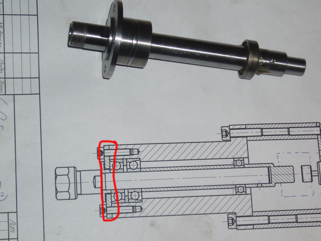

Понадобился срочно хоть какой-то шпиндель, собрал на скорую руку вот такой:
Токарь постарался, правда в допуск на отверстие под радиальный подшипник похоже не уложился, из-за этого с трудом удалось собрать шпиндель (весь день ушел на это).
Пока поставил коллекторный движок от шуруповерта, но посадочное место движка подходит и под авиамодельные (500-х коптеров).
Сначала были проблемы со смазкой подшипников (пара радиально-упорных грелись), смазывал циатимом 201-м, а он, зараза, похоже оказался подделкой. Пересмазал литолом (24 что-ли...), стало получше. Но на станке мало гонял его, поэтому пока еще есть сомнения в полной работоспособности собранного бутерброда. Вполне возможно, что вместо пары радиально-упорных подшипников поставлю потом просто закрытые радиальные, чтобы со смазкой не париться (посоветовал Baha с cncmasterkit). "Муфту" потом тоже обязательно заменю, а то первая шланг-муфта разлетелась ошметками мне в лицо -)) После этого временно поставил такую же и еще термоклея налил внутрь, но все равно это ненадолго.
Кстати, зажимать шпиндель как у меня на последней фотке никому не советую, я это сделал лишь от безысходности -)

PKM, эти патроны (ER11 и подобные) по-разному попадаются. Кто-то свободно подшипники цепляет, а у меня с натягом они ставятся, как мне и надо. Для установки радиально-упорных подшипников нагревал их внутренние кольца, "на горячую" одевал их, затем после остывания ставил сепаратор с шариками и внешнюю обойму. После этого смазывал. Радиальный подшипник полностью грел. Перед нагревом во всех подшипниках смывал смазку (исп. WD-40), после промывки и сушки грел, одевал, затем смазывал после остывания.
Вообще по-хорошему вал надо охлаждать, подшипники лучше не греть. Но у меня почему-то после морозилки (на целый день оставлял) никакого намека на "сужение" вала не было. Поэтому пришлось греть подши-ки. Причем нужно следить, чтобы не перегреть. А то еще отпуск получится -)

А как ты внутренние обоймы упорных подшипников сажал? Точнее как расстояние между ними выставлял? Может на них натяг слишком сильный получился, вот и греются...

Натяг между радиально-упорными подшипниками регулируется поджимом верхней переходной втулкой (с винтом которая). Все диаметры втулок (не считая внутренние кольца подшипников) выполнены по переходной посадке и свободно перемещается в осевом направлении. Натяг регулируется, например, легким постукиванием по макушке собранного шпинделя. "Растянуть" же между собой радиально-упорные подшипники можно, например, немного сдвинув проставочное кольцо (в радиальном направлении), затем провернуть отверткой между подшипниками. Подшипники не перетянул, кольцо это можно переместить (опять же, в радиальном направлении) ногтем с небольшим усилием. Среднюю самую длинную втулку я вообще убрал, надеясь на посадку подшипников с натягом. А убрал потому что диаметр отверстия в корпусе шпинделя под радиальный подшипник находится за пределами указанного допуска и соответственно шпиндель собирается через ж-у в прямом смысле этого слова)
Re: Шпиндель с RC-модельным двигателем
kernel писал(а):Натяг между радиально-упорными подшипниками регулируется поджимом верхней переходной втулкой (с винтом которая).
Вот эта?
Она же вроде давит на внешние части подшипников, а они в таком положении не будут натягиваться, или у тебя подшипники на самом деле зеркально стоят?

Неа. То что выделено - это пылесъемник с крышкой. А я имею ввиду втулку с другой стороны:
P4173127.JPG (4941 просмотр) <a class='original' href='./download/file.php?id=5195&sid=b769ad33b79fc53caccf23572a632856&mode=view' target=_blank>Загрузить оригинал (531.42 КБ)</a>
Подшипники установлены ровно так, как накидано на чертеже :)
Поясню на всякий случай чуть подробнее. Первым на вал ER11 одевается пылесъемник - он ставится до упора. Затем в моем случае крышка передней опоры, после этого ставится первый радиально-упорный подшипник, после него проставочное кольцо и второй радиально-упорный подшипник. Затем длинная втулка, после которой ставится радиальный подшипник. После всего этого вал "закрывается" переходной втулкой и затягивается винтом после регулировки натяга. Вся эта конструкция в моем случае должна свободно вставляться в корпус шпинделя, если бы были выдержаны соответствующие допуски.

Кстати, вот эта втулка с винтом - очень сомнительное решение. Как регулировать натяг?
И зачем все так хитро? Нельзя просто поменять местами упорные подшипники и зажать их пыльником? Или так будет худе соблюдаться ось натяга подшипников?
И опять же винт, где гарантия, что ты его затянешь так, что он не поедет потом? Резьба у него не такая уж и большая... и от него дисбаланса лишнего не появится...

PKM, мне тоже не нравится такое решение. Но шпиндель нужен был срочно и чтобы максимально упростить жизнь токарю, было придумано то, что есть. Изначально вообще вместо этой втулки предполагался шкив, которым можно было бы регулировать нормально натяг (винтом вовнутрь вала). А пока что и киянкой можно натяг регулировать :hammer:
Nick да, подшипники перекосить может, по крайней мере в моем случае. И еще были причины на это, но сейчас у меня уже почти 4 ночи, голова не варит )
А по поводу винта -- винт был у меня специально для этих целей снят с другого движка, где так же сбоку поджимался вал. Чтобы он сам не открутился, можно краски капнуть чуть-чуть (именно так и было сделано на предыдущем месте жительства этого винта).
На всякий случай повторюсь, конструкцию шпинделя потом изменю, т.к. в этом варианте несмотря на попытки добиться минимального биения есть много других нехороших мест :)
