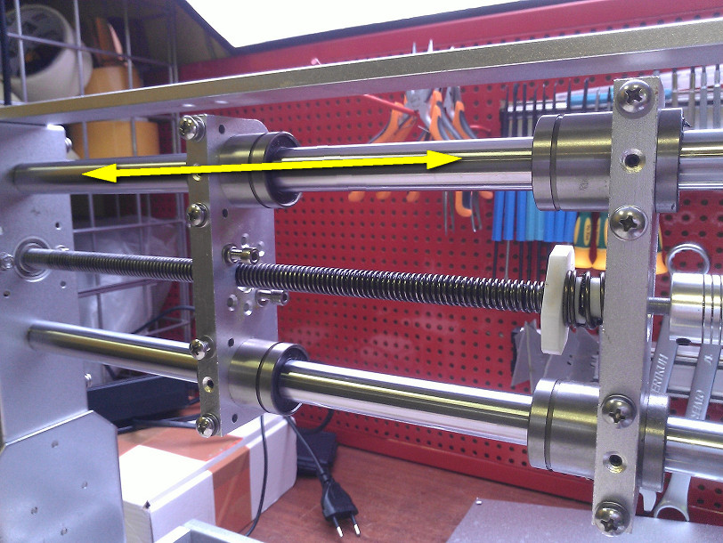

У меня на станке есть вот такая механика:
2016-04-21_122219.jpg (4843 просмотра) <a class='original' href='./download/file.php?id=78200&mode=view' target=_blank>Загрузить оригинал (188.26 КБ)</a>
При движении рукой из стороны в сторону, лишь иногда чувствуется подклинивание, не сильное, но есть. Пробовал смазывать эффект остается.
Пока это меня вообще не напрягает, но решит ли проблему замена подшипников?
Станок меня абсолютно устраивает, и его я менять не планирую, если что :-)
Re: Мои увлечения, и прочие штуки :-)
selenur писал(а):лишь иногда чувствуется подклинивание, не сильное, но есть. Пробовал смазывать эффект остается.
Возможно, мусор в подшипниках. Лечение - полная разборка и керосиновая ванна.

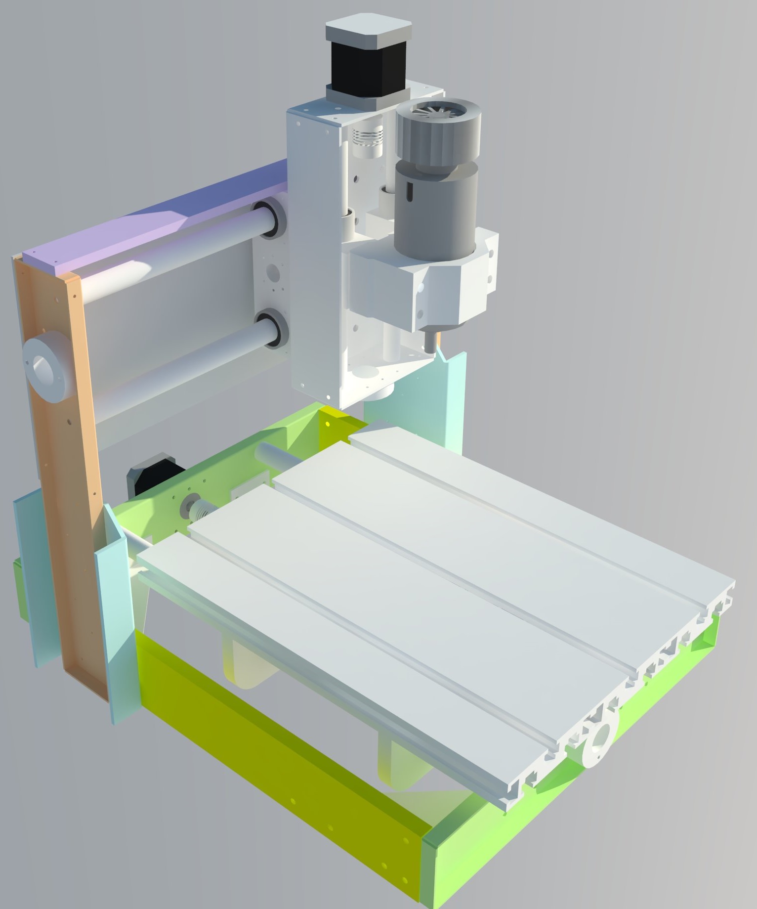

Что-бы к станку приделать бантики, решил потратить немного времени и начертить станок, в результате за 4 часа получилась такая штука:
2016-04-22_165230.jpg (4808 просмотров) <a class='original' href='./download/file.php?id=78317&mode=view' target=_blank>Загрузить оригинал (128.56 КБ)</a>
Ну и как-же не отрендерить:
1.jpg (4808 просмотров) <a class='original' href='./download/file.php?id=78318&mode=view' target=_blank>Загрузить оригинал (221.76 КБ)</a>
Ну и сам чертеж, если кому интересно, сделанный в SketchUp: http://selenur.ru/wp-content/uploads/2016/04/cnc.skp (3 мегабайта)

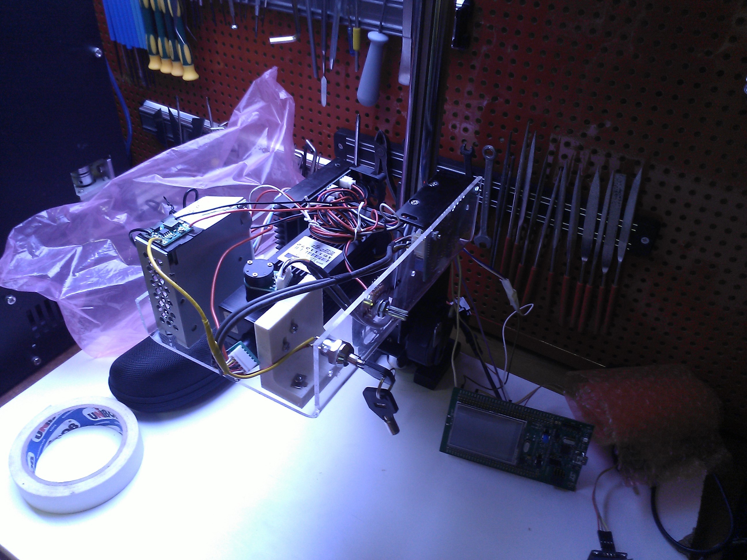

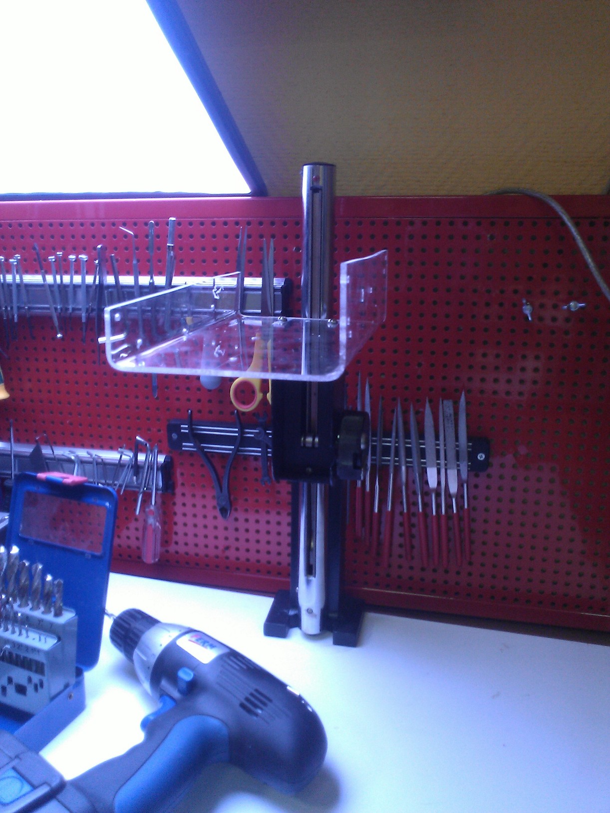

Решил немного отвлечься от программирования, и собрать себе лазерный гравировщик, с применением гальвосканеров, вот тут уже испытывал работу: Re: Мои увлечения, и прочие штуки :-) #40
Только в прошлый раз луч был в сторону, а не в низ.

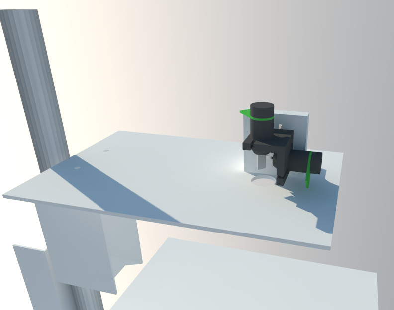

Для реализации идеи, взял механизм от советского фотоувеличителя, что-бы получилось примерно так:
2016-07-27_121254.jpg (4698 просмотров) <a class='original' href='./download/file.php?id=85736&mode=view' target=_blank>Загрузить оригинал (40.08 КБ)</a>
И временно из оргстекла сделал коробочку, в которой будут гальвосканеры, лазер, блок питания, драйвера, и контроллер.
WP_001587.jpg (4698 просмотров) <a class='original' href='./download/file.php?id=85741&mode=view' target=_blank>Загрузить оригинал (385.73 КБ)</a>

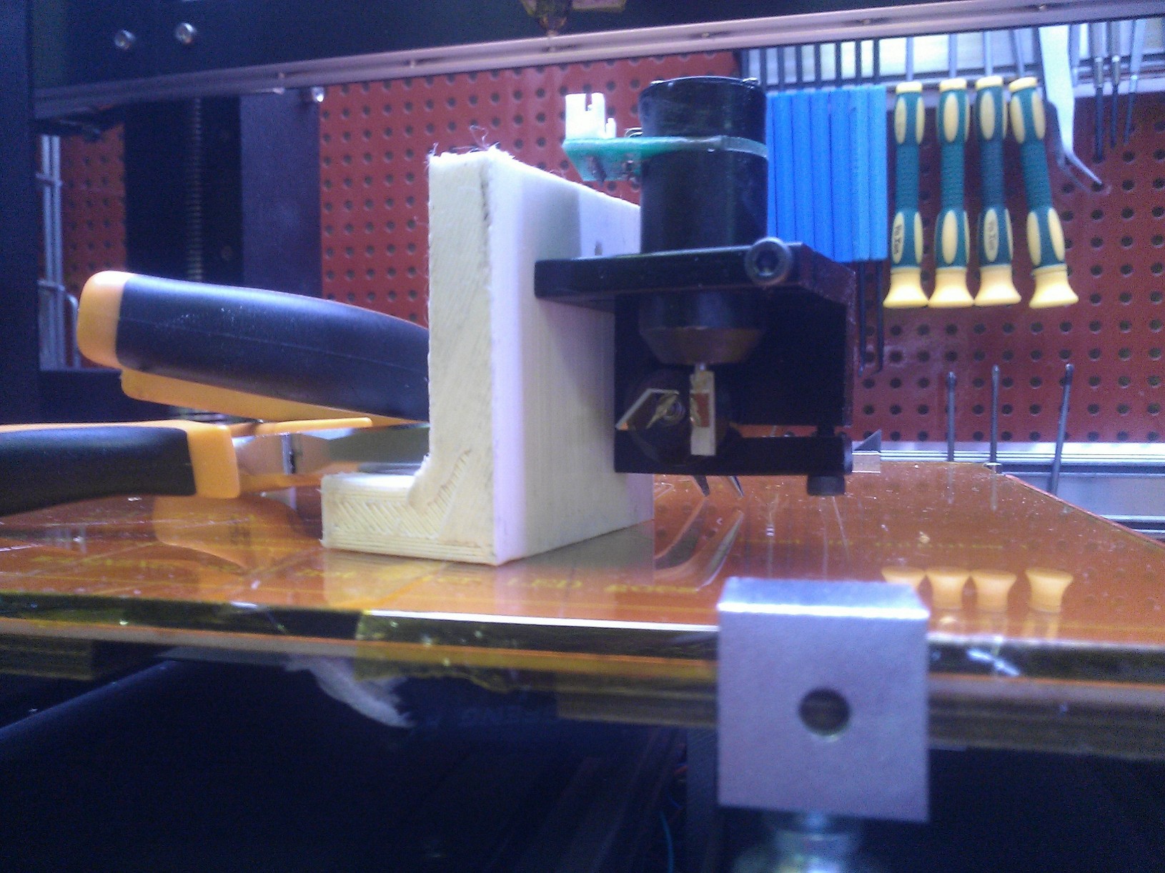

Т.к. гальвосканеры держаться конструкцией, для направления луча в сторону, пришлось распечатать держалку.
WP_001585.jpg (4698 просмотров) <a class='original' href='./download/file.php?id=85739&mode=view' target=_blank>Загрузить оригинал (379.06 КБ)</a>
WP_001586.jpg (4698 просмотров) <a class='original' href='./download/file.php?id=85740&mode=view' target=_blank>Загрузить оригинал (466.1 КБ)</a>

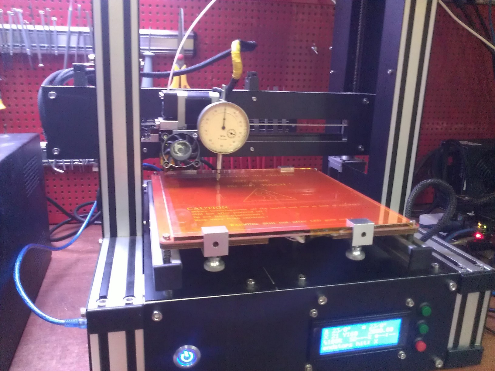

т.к. давно не печатал, нужно было стол откалибровать, и тут пришла идея как это сделать быстро, взял несколько неодимовых магнитов, и индикатор ИЧ
WP_001583.jpg (4698 просмотров) <a class='original' href='./download/file.php?id=85737&mode=view' target=_blank>Загрузить оригинал (409.71 КБ)</a>
WP_001584.jpg (4698 просмотров) <a class='original' href='./download/file.php?id=85738&mode=view' target=_blank>Загрузить оригинал (517.14 КБ)</a>
И чё я раньше, до этого не додумался.... :thinking:

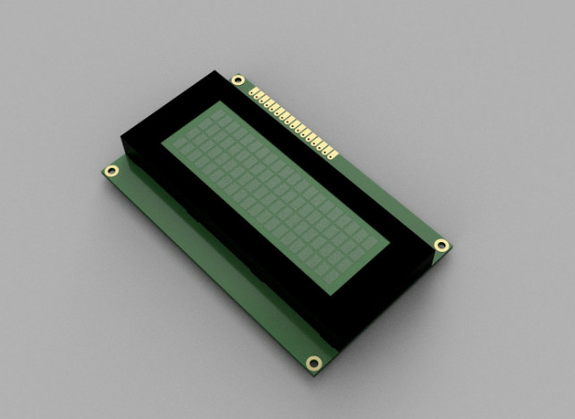

Много лет пользовался sketchup, но теперь перехожу на Fusion 360, конечно нужно время что-бы втянуться в новую программу, но программа однозначно прикольнее.
Для изготовления корпусов устройств, я обычно чертил всё устройство, и пытался его запихнуть в корпус, потом уже с кучей манипуляций, из sketchup, получал данные для фрезеровки, мест где будут разъемы, кнопки, дисплеи.
А в новой программе, даже не нужно теперь прибегать к сторонним программам :-)
И теперь начинаю чертить компоненты, из которых собираю устройства, и вот первый общедоступный результат: https://gallery.autodesk.com/fusion360/ ... splay-20x4
Получилось вот так:
2016-08-02_140815.jpg (4574 просмотра) <a class='original' href='./download/file.php?id=86090&mode=view' target=_blank>Загрузить оригинал (36.34 КБ)</a>

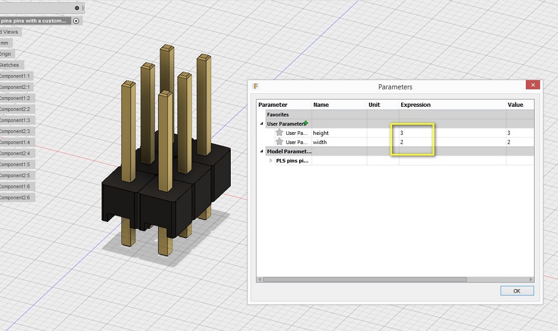

При создании устройств, часто требуется в 3D прикинуть как всё получается, и когда на схеме применяются PLS контакты, приходилось извращаться, с подбором модели с определенным количеством контактов, а теперь стало очень просто, во fusion есть таблица пользовательских параметров, которые можно применять в чертежах, в результате чего я начертил всего один пин, и добавил пару параметров:
2016-08-08_003329.jpg (4514 просмотров) <a class='original' href='./download/file.php?id=86483&mode=view' target=_blank>Загрузить оригинал (196.36 КБ)</a>
Указывая количество контактов, можно легко получать нужную 3d модель, с нужным количеством контактов.
С каждым днем всё больше и больше fusion мне нравиться :-)

число для информации - в солиде параметрированием я делаю подобные вещи, правда корпус у детали у меня одна деталь, чьи размеры и количество отверстий уже параметрируются, ну а пины размножаются. ну и на 3d content central куча всяких вещей, в том числе и электронных компонентов.
Duhas писал(а):число для информации - в солиде параметрированием я делаю подобные вещи
Возможно, скоро на форуме появится отдельный холивар "Fusion vs Solid" (: Но пока еще никто не решился сравнить их глубже чем на уровне "В солиде/fusion я тоже так могу"

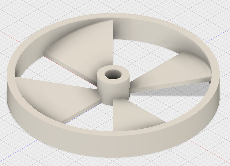

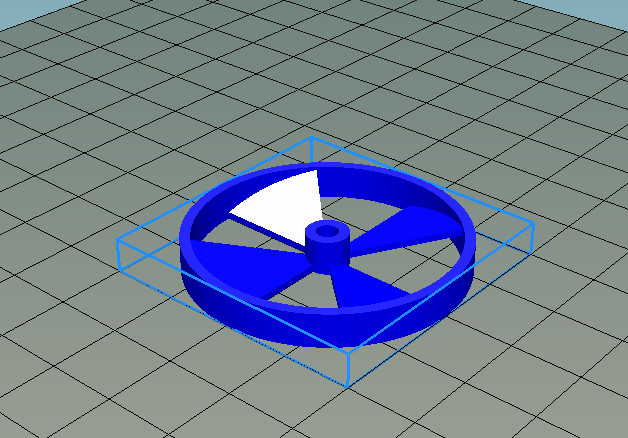

Сегодня вот тут на видео, по времени 3:38 увидел интересную насадку, на гравер:
https://www.youtube.com/watch?v=TRvy0leGCXc
В итоге уже через 5 минут в fusion-е:
2016-08-08_115222.jpg (4456 просмотров) <a class='original' href='./download/file.php?id=86495&mode=view' target=_blank>Загрузить оригинал (104.39 КБ)</a>
Как оказалось там была кнопка послать в программу 3D печати, в моем случае это Repiter-Host, и вуаля:
2016-08-08_115243.jpg (4456 просмотров) <a class='original' href='./download/file.php?id=86496&mode=view' target=_blank>Загрузить оригинал (98.7 КБ)</a>
Осталось послать на печать.......
При таком функционале, даже если они потом введут абонплату, я похоже буду не против пользоваться. :-)

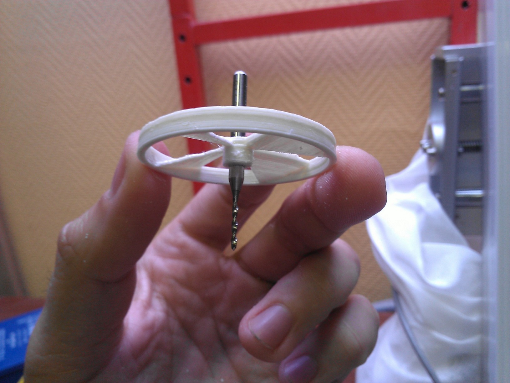

WP_001607.jpg (4426 просмотров) <a class='original' href='./download/file.php?id=86538&mode=view' target=_blank>Загрузить оригинал (284.86 КБ)</a>
При диаметре 40мм, и угле в 15 градусов, на скорости 12000 оборотов, получилась фигня, еле дует :thinking:
Pavel-84
Сообщения: 138
Репутация: 92
Сообщение Pavel-84 »
На видео навскидку около 30 градусов, ну минимум 25
Сообщения: 3310
А у китайских шпинделей 300-500W лопасти пропеллера вообще стоят под 90 градусов и дует ого-го как. До сих пор не понимаю как получаются завихрения? Может и тут тупо вертикальных ребер наделать
У китайских центробежный вентилятор. Принцип другой. Воздух расталкивает в стороны, вдоль кольца давление повышается, сверху бурт, вот его вниз и выдавливает...
Завтра попробую под 30 градусов сделать, и посмотреть на результат :-)

Результат в 30 градусов, уже неплохо разгоняет мусор от сверловки в печатной плате, так что результатом уже доволен :-)
