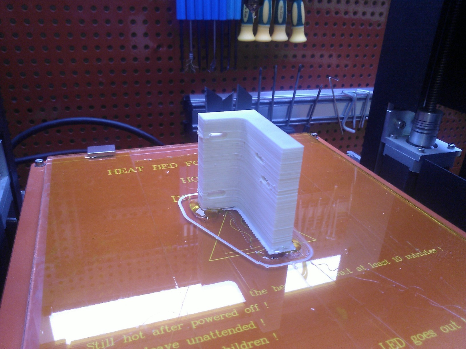

Т.к. гальвосканеры держаться конструкцией, для направления луча в сторону, пришлось распечатать держалку.
WP_001585.jpg (4234 просмотра) <a class='original' href='./download/file.php?id=85739&sid=b460928b1f33d9b157d91002c037b92a&mode=view' target=_blank>Загрузить оригинал (379.06 КБ)</a>
WP_001586.jpg (4234 просмотра) <a class='original' href='./download/file.php?id=85740&sid=b460928b1f33d9b157d91002c037b92a&mode=view' target=_blank>Загрузить оригинал (466.1 КБ)</a>
