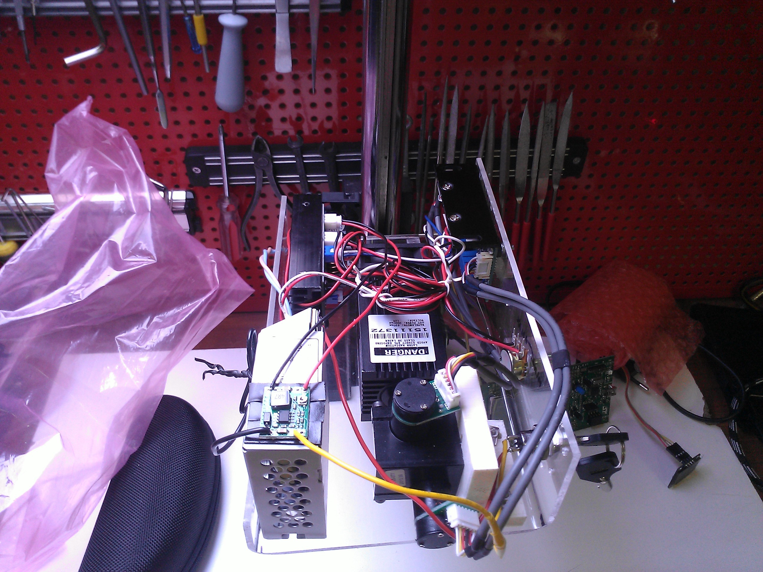

Решил немного отвлечься от программирования, и собрать себе лазерный гравировщик, с применением гальвосканеров, вот тут уже испытывал работу: Re: Мои увлечения, и прочие штуки :-) #40
Только в прошлый раз луч был в сторону, а не в низ.
Для реализации идеи, взял механизм от советского фотоувеличителя, что-бы получилось примерно так:
2016-07-27_121254.jpg (4261 просмотр) <a class='original' href='./download/file.php?id=85736&sid=20b299cda34815ddda2ef65bbb1139a9&mode=view' target=_blank>Загрузить оригинал (40.08 КБ)</a>
И временно из оргстекла сделал коробочку, в которой будут гальвосканеры, лазер, блок питания, драйвера, и контроллер.
WP_001587.jpg (4261 просмотр) <a class='original' href='./download/file.php?id=85741&sid=20b299cda34815ddda2ef65bbb1139a9&mode=view' target=_blank>Загрузить оригинал (385.73 КБ)</a>
Т.к. гальвосканеры держаться конструкцией, для направления луча в сторону, пришлось распечатать держалку.
WP_001585.jpg (4261 просмотр) <a class='original' href='./download/file.php?id=85739&sid=20b299cda34815ddda2ef65bbb1139a9&mode=view' target=_blank>Загрузить оригинал (379.06 КБ)</a>
WP_001586.jpg (4261 просмотр) <a class='original' href='./download/file.php?id=85740&sid=20b299cda34815ddda2ef65bbb1139a9&mode=view' target=_blank>Загрузить оригинал (466.1 КБ)</a>

До собирал прототип выжигателя:
WP_001588.jpg (4229 просмотров) <a class='original' href='./download/file.php?id=85831&sid=20b299cda34815ddda2ef65bbb1139a9&mode=view' target=_blank>Загрузить оригинал (862.04 КБ)</a>
WP_001589.jpg (4229 просмотров) <a class='original' href='./download/file.php?id=85832&sid=20b299cda34815ddda2ef65bbb1139a9&mode=view' target=_blank>Загрузить оригинал (1003.26 КБ)</a>
WP_001590.jpg (4229 просмотров) <a class='original' href='./download/file.php?id=85833&sid=20b299cda34815ddda2ef65bbb1139a9&mode=view' target=_blank>Загрузить оригинал (893.68 КБ)</a>
и записал небольшое видео его работы:
https://www.youtube.com/watch?v=ZiRT8HGWnUA
Видео пока без комментариев, но в крации, послал данные в контроллер, потом включил питание лазера, с помощью ключа, с помощью переменного резистора выставил необходимую мощность, и попробовал по выжигать, а во второй половине видео увеличил скорость движения по траектории.
Всё конечно сырое, и кривое пока :-)

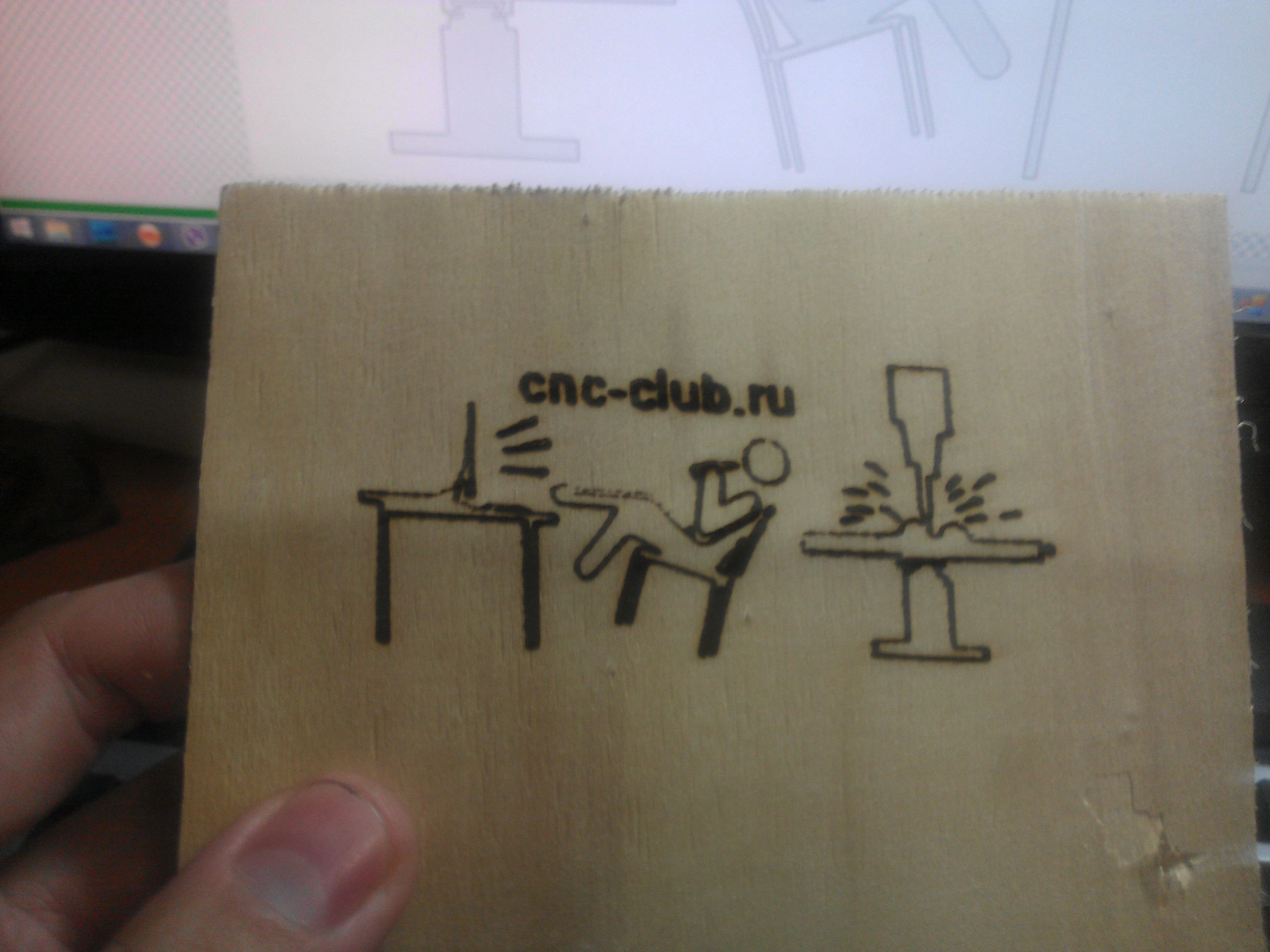

Сообщения: 4605
После настройки драйвера гальсканера, размер получаемого изображения увеличился с 30х30 на 100х100, и вот результат:
WP_001596.jpg (4202 просмотра) <a class='original' href='./download/file.php?id=85845&sid=20b299cda34815ddda2ef65bbb1139a9&mode=view' target=_blank>Загрузить оригинал (644.61 КБ)</a>
и видео процесса:
https://www.youtube.com/watch?v=5nGqlQNZGaU
