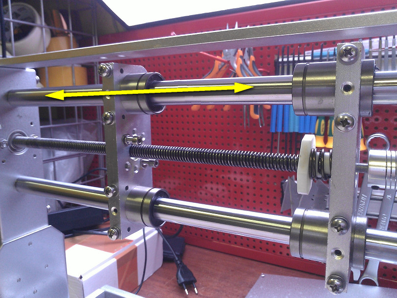

У меня на станке есть вот такая механика:
2016-04-21_122219.jpg (4642 просмотра) <a class='original' href='./download/file.php?id=78200&mode=view' target=_blank>Загрузить оригинал (188.26 КБ)</a>
При движении рукой из стороны в сторону, лишь иногда чувствуется подклинивание, не сильное, но есть. Пробовал смазывать эффект остается.
Пока это меня вообще не напрягает, но решит ли проблему замена подшипников?
Станок меня абсолютно устраивает, и его я менять не планирую, если что :-)
Сообщения: 9116
Re: Мои увлечения, и прочие штуки :-)
selenur писал(а):лишь иногда чувствуется подклинивание, не сильное, но есть. Пробовал смазывать эффект остается.
Возможно, мусор в подшипниках. Лечение - полная разборка и керосиновая ванна.

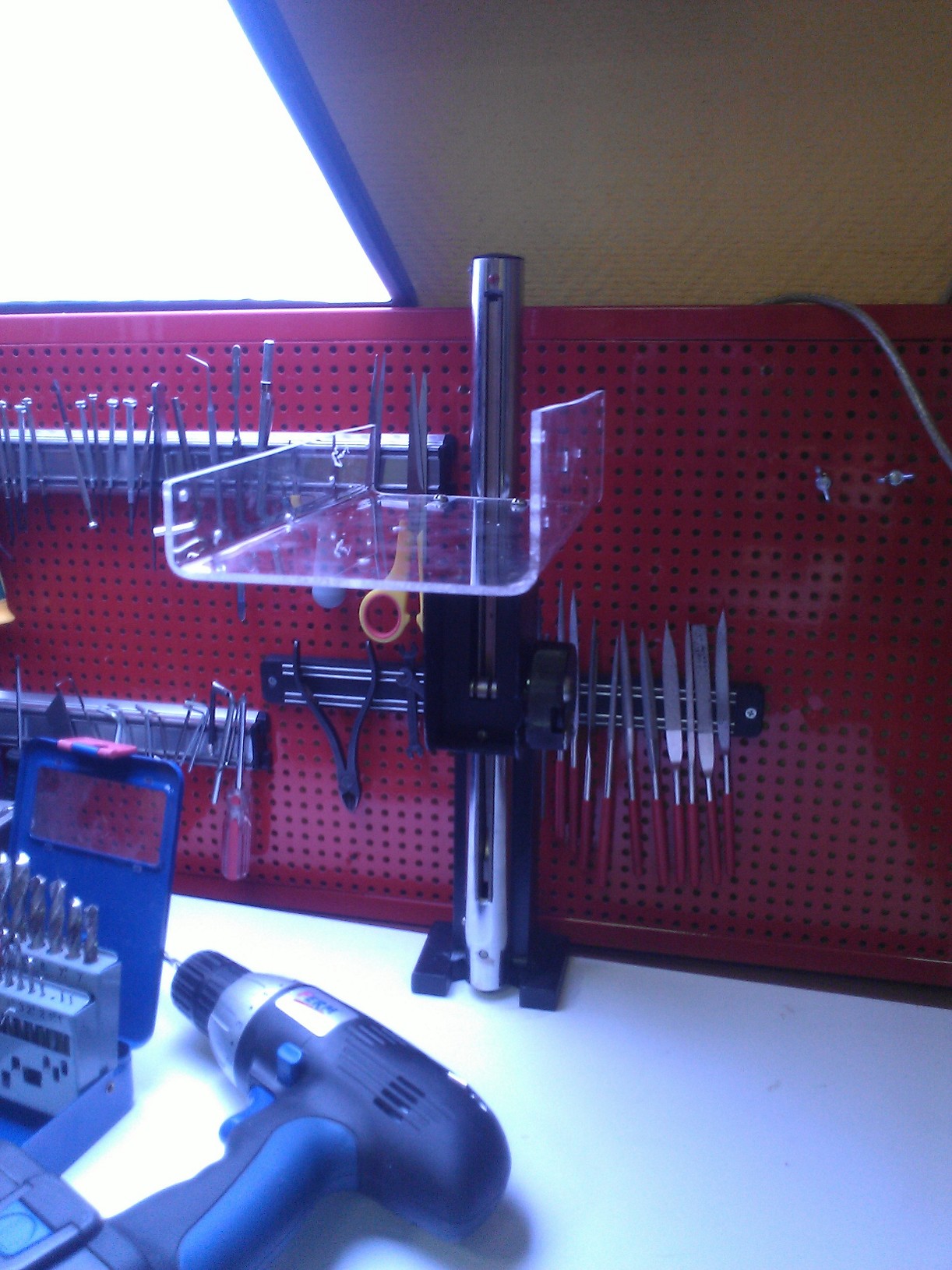

Решил немного отвлечься от программирования, и собрать себе лазерный гравировщик, с применением гальвосканеров, вот тут уже испытывал работу: Re: Мои увлечения, и прочие штуки :-) #40
Только в прошлый раз луч был в сторону, а не в низ.
Для реализации идеи, взял механизм от советского фотоувеличителя, что-бы получилось примерно так:
2016-07-27_121254.jpg (4497 просмотров) <a class='original' href='./download/file.php?id=85736&mode=view' target=_blank>Загрузить оригинал (40.08 КБ)</a>

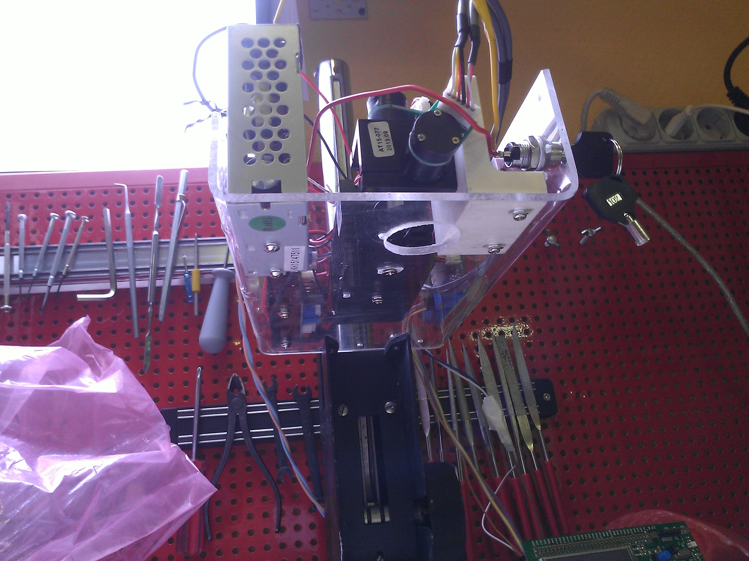

И временно из оргстекла сделал коробочку, в которой будут гальвосканеры, лазер, блок питания, драйвера, и контроллер.
WP_001587.jpg (4497 просмотров) <a class='original' href='./download/file.php?id=85741&mode=view' target=_blank>Загрузить оригинал (385.73 КБ)</a>
Т.к. гальвосканеры держаться конструкцией, для направления луча в сторону, пришлось распечатать держалку.

До собирал прототип выжигателя:
WP_001588.jpg (4465 просмотров) <a class='original' href='./download/file.php?id=85831&mode=view' target=_blank>Загрузить оригинал (862.04 КБ)</a>
WP_001589.jpg (4465 просмотров) <a class='original' href='./download/file.php?id=85832&mode=view' target=_blank>Загрузить оригинал (1003.26 КБ)</a>
WP_001590.jpg (4465 просмотров) <a class='original' href='./download/file.php?id=85833&mode=view' target=_blank>Загрузить оригинал (893.68 КБ)</a>
и записал небольшое видео его работы:
https://www.youtube.com/watch?v=ZiRT8HGWnUA
Видео пока без комментариев, но в крации, послал данные в контроллер, потом включил питание лазера, с помощью ключа, с помощью переменного резистора выставил необходимую мощность, и попробовал по выжигать, а во второй половине видео увеличил скорость движения по траектории.
Всё конечно сырое, и кривое пока :-)
