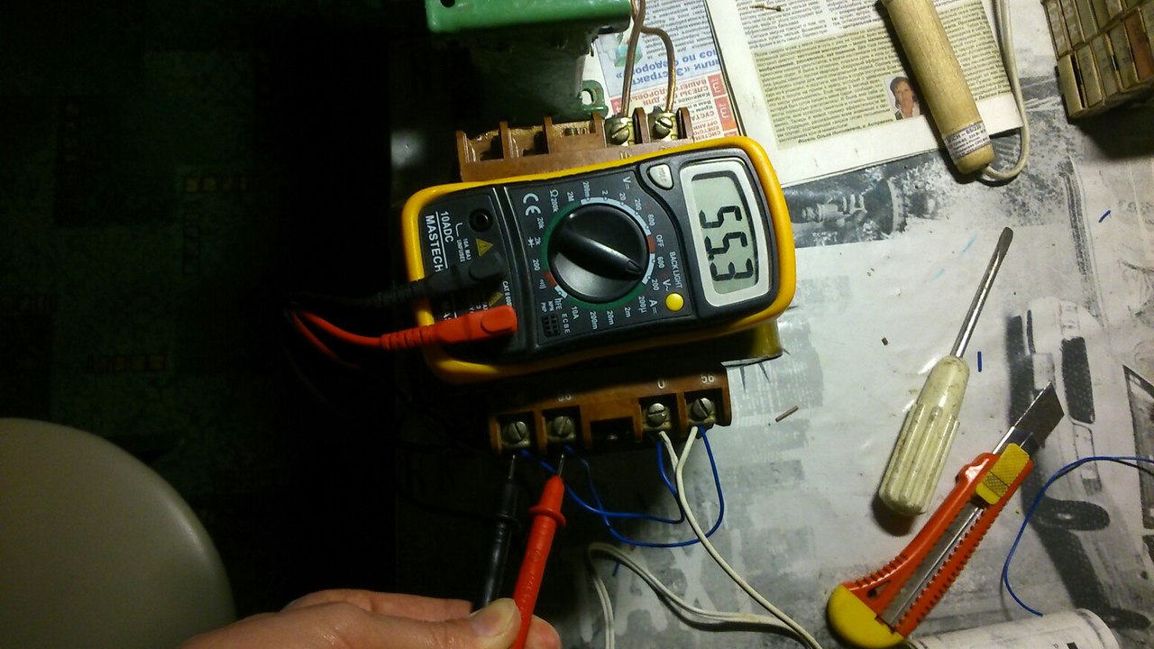

michael-yurov писал(а):И какое там напряжение между обмотками?
Не абсолютный ноль ведь?
абсолютный ноль
даже десятой нет по тестеру, на обоих обмотках ровно 56 В как в аптеке.

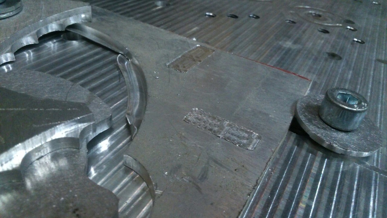

кстати новость дня :
Наконецто (3950 просмотров) <a class='original' href='./download/file.php?id=81964&mode=view' target=_blank>Загрузить оригинал (158.38 КБ)</a>
Наконецто
На одиннадцатый день я все же видимо поборол просирание координат, но. теперь я не знаю на сто процентов что послужило на самом деле этому.
Вариантов на самом деле не так мало
1)-самый правдоподобный- двигатель с меньшим током немного разгрузил БП и теперь уже он не так проседал и контроллер работал стабильно
2)-Пружинки тянули вверх и если это связано с весом оси то результат на лицо
3)-Провод ШД висел подвешеный к потолку не контактируя с высоковольтными силовыми проводами потенциальными источниками помех.
4)-Двигатель проверенный, маловероятно но возможно тот двигатель просто вышел из строя.
Каждая из причин имеет право на существование, станок похож на дитя франкенштейна повсюду пружинки и развешенные сопли, надо как то помаленьку все возвращать обратно а пока сегодня запустил в работу как есть :D . Слава богу хоть что работает а то остался месяц а до начала отпуска нужно разгребсти не меренное количество заказов и теперь я точно не укладываюсь в срок из за того что пол месяца не мог догадаться что у меня БП не вывозит по напряжению для таких моторов.

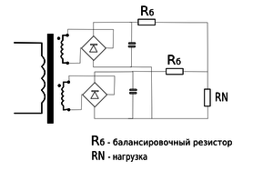

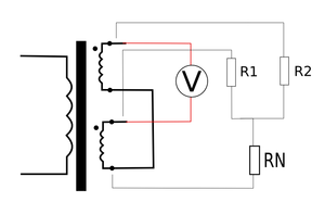

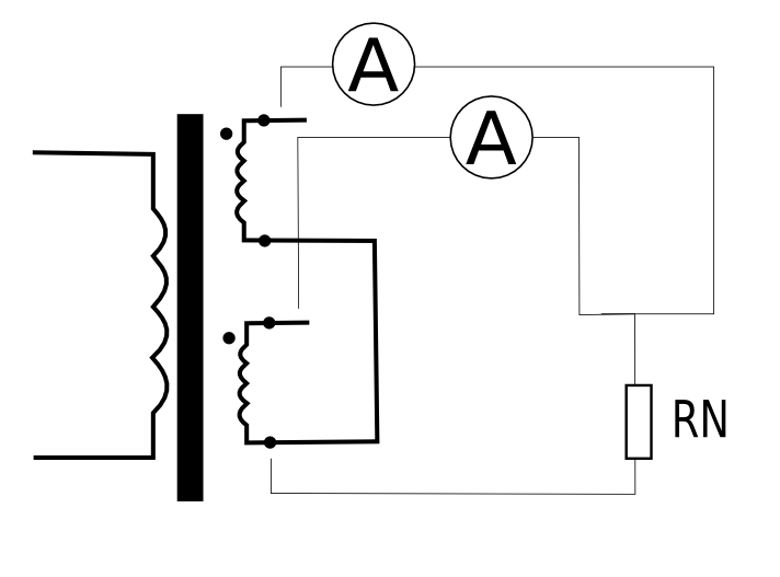

Screenshot.png (3947 просмотров) <a class='original' href='./download/file.php?id=81966&mode=view' target=_blank>Загрузить оригинал (22.88 КБ)</a>
Screenshot-A.png (3929 просмотров) <a class='original' href='./download/file.php?id=81972&mode=view' target=_blank>Загрузить оригинал (21.83 КБ)</a>

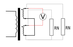

Вот так померил, в том числе и под нагрузкой?

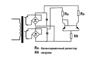

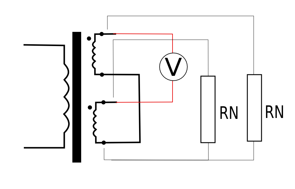

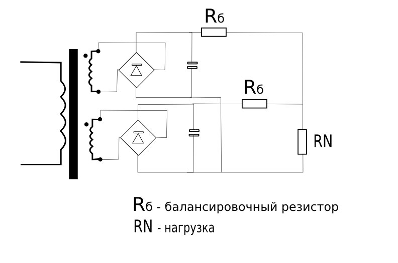

Ещё один вариант, более сложный в исполнении и менее надёжный так как балансировочные резисторы R1 и R2 нельзя делать слишком большими:
Screenshot-V2.png (3929 просмотров) <a class='original' href='./download/file.php?id=81973&mode=view' target=_blank>Загрузить оригинал (20.51 КБ)</a>

ridirt писал(а):абсолютный ноль
Я хотел узнать, какое напряжение между обмотками, если их объединить с одной стороны. Можно в милливольтах.
А не математическую разницу между показаниями мультиметра.

Чтобы снизить напряжение можно поставить несколько дополнительных диодов последовательно (после диодного моста, но до конденсатора).
На каждом напряжение упадет примерно на 0,6 В.
Но для драйвера разница в 2 вольта, скорее всего не существенна. Что там в документации то на драйвер написано?

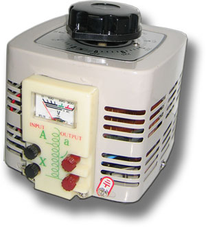

Читал я что люди для регуляции напряжения на драйверах пользуются чем то вроде этого(лабораторный трансформатор):
Solby.jpg (3944 просмотра) <a class='original' href='./download/file.php?id=81968&mode=view' target=_blank>Загрузить оригинал (22.52 КБ)</a>

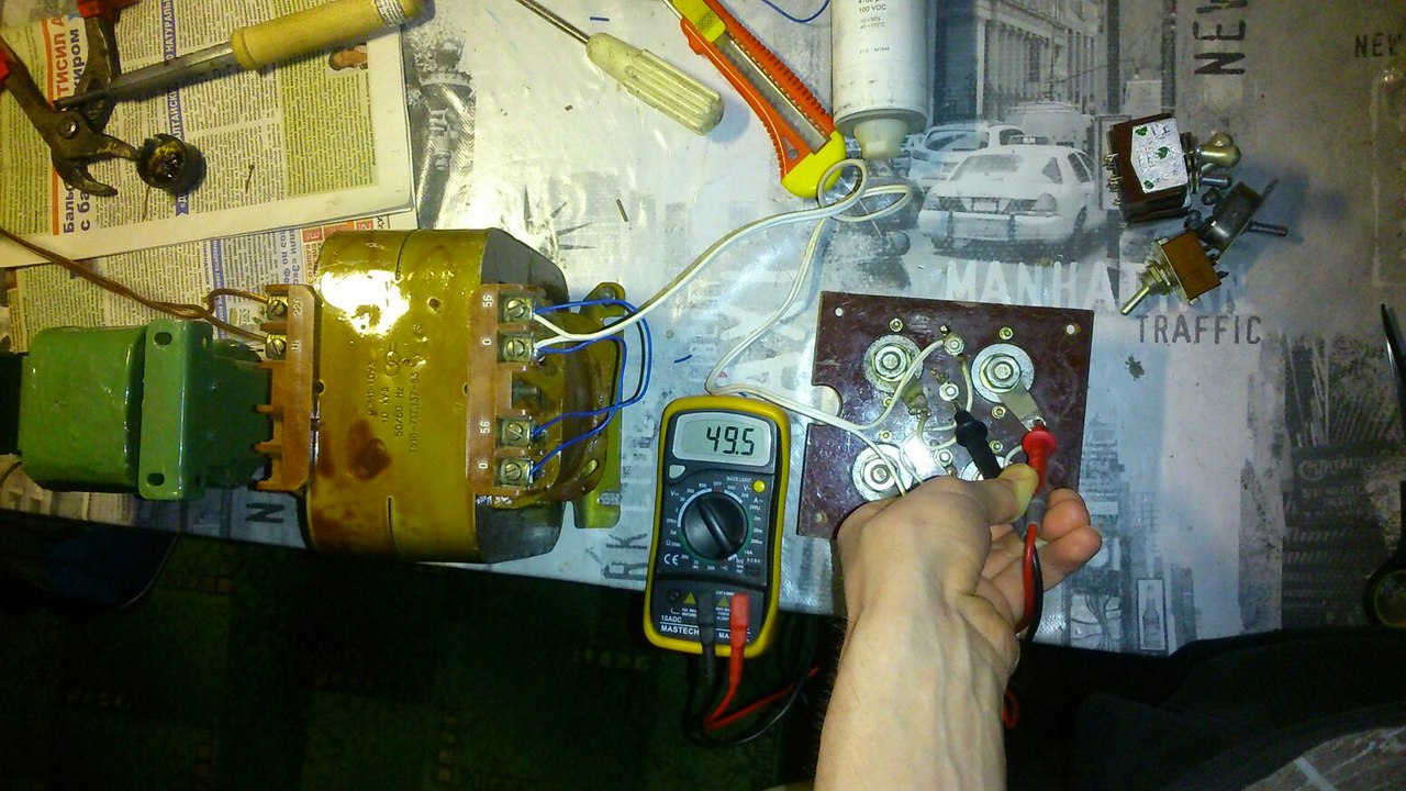

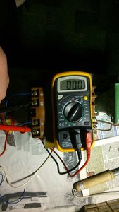

michael-yurov писал(а):Я хотел узнать, какое напряжение между обмотками, если их объединить с одной стороны. Можно в милливольтах.
к сожалению в миливольтах нечем мерить
112.jpg (3936 просмотров) <a class='original' href='./download/file.php?id=81969&mode=view' target=_blank>Загрузить оригинал (121.01 КБ)</a>
Напряжение сети подупало а с ним и на трансе
113.jpg (3936 просмотров) <a class='original' href='./download/file.php?id=81970&mode=view' target=_blank>Загрузить оригинал (162.63 КБ)</a>
ну и на выходе тоже стало почти то что нужно

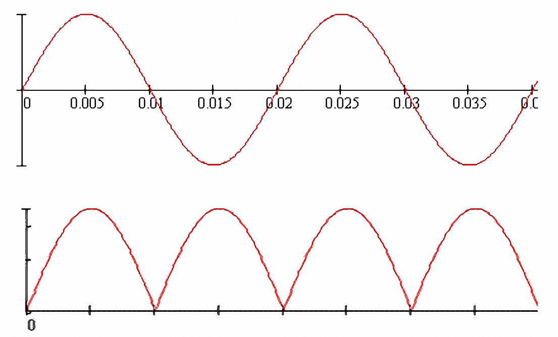

Re: Потери координат по оси Z
ridirt писал(а):Из за питалова переживать точно не буду.
Сейчас я тебе все испорчу:
Напряжение на выходе трансформатора, как указано на клеммах и показывает твой мультиметр - 56 В.
После выпрямления будет 80 В.
Ты измеряешь переменное напряжение после диодного моста в режиме измерения постоянного напряжения дешевым мультиметром, поэтому он показывает непонятно что.
Если бы поставил конденсатор - стало бы 80 В.
grafik_dioda (С измененным размером).jpg (3929 просмотров) <a class='original' href='./download/file.php?id=81974&mode=view' target=_blank>Загрузить оригинал (125.78 КБ)</a>
Для таких измерений есть мультиметры с функцией True RMS - они показывают пиковое значение, среднеквадратичное, среднее значение и "заполнение". Для ШИМ сигнала могут еще показывать скважность и период / частоту.
Но это все к вопросу прямого отношения не имеет.
ridirt
Сообщения: 654
Репутация: 277
Откуда: Спб
Сообщение ridirt »
michael-yurov писал(а):Если бы поставил конденсатор - стало бы 80 В.
Да я все это знаю, так что не переживай, ничего не испортил :lol1:
Я ж радиолюбитель был когда то в детстве))))
Эти 80 только без нагрузки 80,а как нагрузку влепишь побольше все 80 сразу просядут до 50 резко. Но опять таки вопрос стабилизации, хотелось бы нормальное напряжение в районе 45 в видеть на контроллере в режиме отключенных двигателей, и чтобы при включении оно не просело ни на нано вольт :hehehe:
Я это все понимаю поэтому и думаю как бы все это попроще сделать потипу пару мощных диодов втыкнул последовательно и резистор параллельно ну и может какой нибудь стабилитрон, не хочется начинать паять схему сложную времени тупо нету.

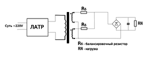

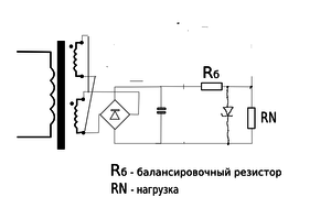

Сделал схему по которой тебе предлагаю подключить трансформатор:
Screenshot-2.png (3928 просмотров) <a class='original' href='./download/file.php?id=81975&mode=view' target=_blank>Загрузить оригинал (31.36 КБ)</a>

torvn77 писал(а):Сделал схему по которой тебе предлагаю подключить трансформатор:
У меня только один такой мостик с диодами на гайках м10 :hehehe: Больше на всем радиорынке не нашел.
Поэтому нужно с одним мостиком.

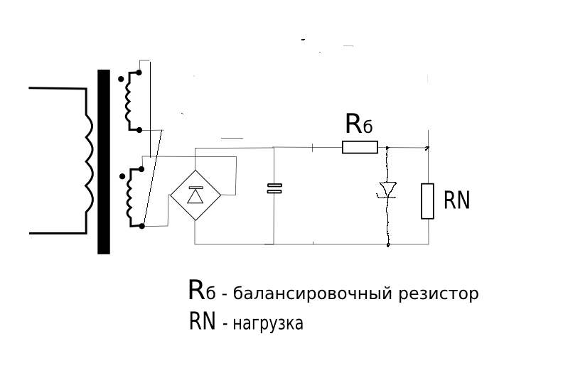

michael-yurov писал(а):Поп простому - никак.
а если как нибудь так
Screenshot-2.png (3925 просмотров) <a class='original' href='./download/file.php?id=81976&mode=view' target=_blank>Загрузить оригинал (31.26 КБ)</a>
Пока драйверы не включились стабилитрон хавает избыток напряжения как только включились все ок и напряжение упало до 45 к примеру
Или я не правильно мыслю?
Поправка, стабилитрон кверх ногами вроде влепил но не суть

Не правильно мыслишь, ты этот стабилитрон как ТЭН в в жарке шавермы использовать хочешь?
И что с ним будет, если драйвера подключатся без моторов или сработает защита от КЗ и вся нагрузка исчезнет?
И почему резистор называется балансировочным, для того что ли, чтоб ограничивать ток стабилитрона?
Screenshot-3.png (3924 просмотра) <a class='original' href='./download/file.php?id=81977&mode=view' target=_blank>Загрузить оригинал (33.45 КБ)</a>
Мало ты плакал над подожжённым оборудованием.
Вот тут если хочешь можешь подключить его параллельно нагрузке, но лучше вопрос со стабилизацией решить иначе,
например купить стабилизатор на автотрансформаторе и подкрутить так, чтобы выдавал пониженное напряжение.

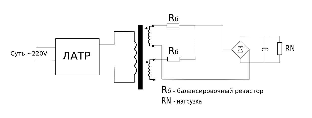

Сообщение torvn77 »

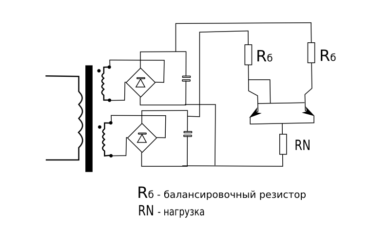

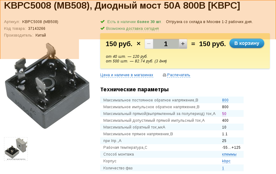

Не знаю, правильно так делать или нет, но если уж делать стабилитрон, то чтоб хотя бы мост лишним током не грузил.
Ну а при превышении напряжения сжёг предохранитель.
Screenshot-4.png (3916 просмотров) <a class='original' href='./download/file.php?id=81978&mode=view' target=_blank>Загрузить оригинал (40.57 КБ)</a>
но вообще диодные мосты не дефецит:
Screenshot-5.png (3914 просмотров) <a class='original' href='./download/file.php?id=81980&mode=view' target=_blank>Загрузить оригинал (143.64 КБ)</a>
Этот мост я так привёл, для примера, в магазине полным полно похожих.
arkhnchul
Сообщения: 1754
Репутация: 339
Откуда: москва
Сообщение arkhnchul »
ridirt писал(а):поэтому и думаю как бы все это попроще сделать потипу пару мощных диодов втыкнул последовательно и резистор параллельно ну и может какой нибудь стабилитрон
линейный стабилизатор - пара резисторов, пара конденсаторов, стабилитрон, транзистор (ну пуcть два). И радиатор. Для озвученных мощностей даже Радиатор.
и вот честно, имхо слишком уж заморачиваетесь с выходными обмотками. Раз они более-менее одинаковые, запараллельте их, соблюдая фазировку, и все. Дальше мост, кондер, стабилизатор (нет, одного стабилитрона не хватит), нагрузка. Быстро железный трансформатор не сдохнет, при обнаружении аномалий (нагрева, непривычного гудения, еще чего) уже можно начинать выделять одну рабочую обмотку, а без оных - известная картинка "и так сойдет".
