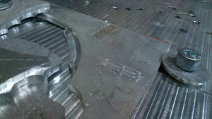

кстати новость дня :
Наконецто (3965 просмотров) <a class='original' href='./download/file.php?id=81964&sid=f0eaec73064888fcdcc0c62a77eab378&mode=view' target=_blank>Загрузить оригинал (158.38 КБ)</a>
Наконецто
На одиннадцатый день я все же видимо поборол просирание координат, но. теперь я не знаю на сто процентов что послужило на самом деле этому.
Вариантов на самом деле не так мало
1)-самый правдоподобный- двигатель с меньшим током немного разгрузил БП и теперь уже он не так проседал и контроллер работал стабильно
2)-Пружинки тянули вверх и если это связано с весом оси то результат на лицо
3)-Провод ШД висел подвешеный к потолку не контактируя с высоковольтными силовыми проводами потенциальными источниками помех.
4)-Двигатель проверенный, маловероятно но возможно тот двигатель просто вышел из строя.
Каждая из причин имеет право на существование, станок похож на дитя франкенштейна повсюду пружинки и развешенные сопли, надо как то помаленьку все возвращать обратно а пока сегодня запустил в работу как есть :D . Слава богу хоть что работает а то остался месяц а до начала отпуска нужно разгребсти не меренное количество заказов и теперь я точно не укладываюсь в срок из за того что пол месяца не мог догадаться что у меня БП не вывозит по напряжению для таких моторов.
