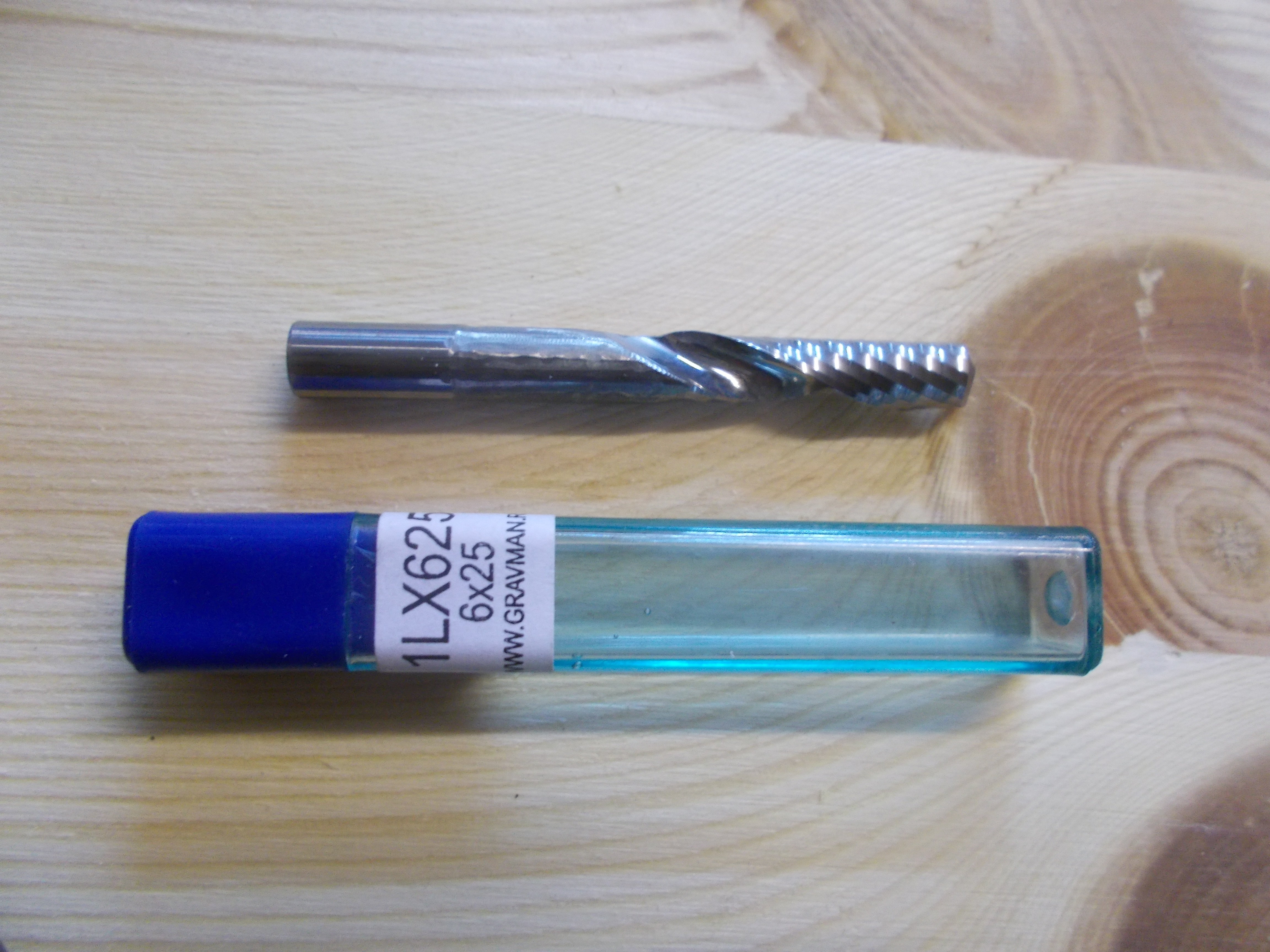

Фрезернул корпус гитары:
https://www.youtube.com/watch?v=9iKMrxc ... e=youtu.be
Режимы резания:
24000 об/мин
заглубение 6 мм
шаг радиальный 4 мм
подача радиальная 4 метра\мин
подача осевая 500 мм\мин
Используемая фреза:
DSCN0955.JPG (7203 просмотра) <a class='original' href='./download/file.php?id=118647&mode=view' target=_blank>Загрузить оригинал (3.53 МБ)</a>
маркировка 1LX625
диам 6мм, длина рабочей части 25мм
если присмотреться на фото, то часть фрезы между рабочей и хвостовиком немного содрана на алмазном круге - это сделано для того чтобы нерабочаяя часть фрезы не касалась заготовки
заготовка из обычного соснового щита, толщиной 40мм, щирина 300мм, длина 800мм

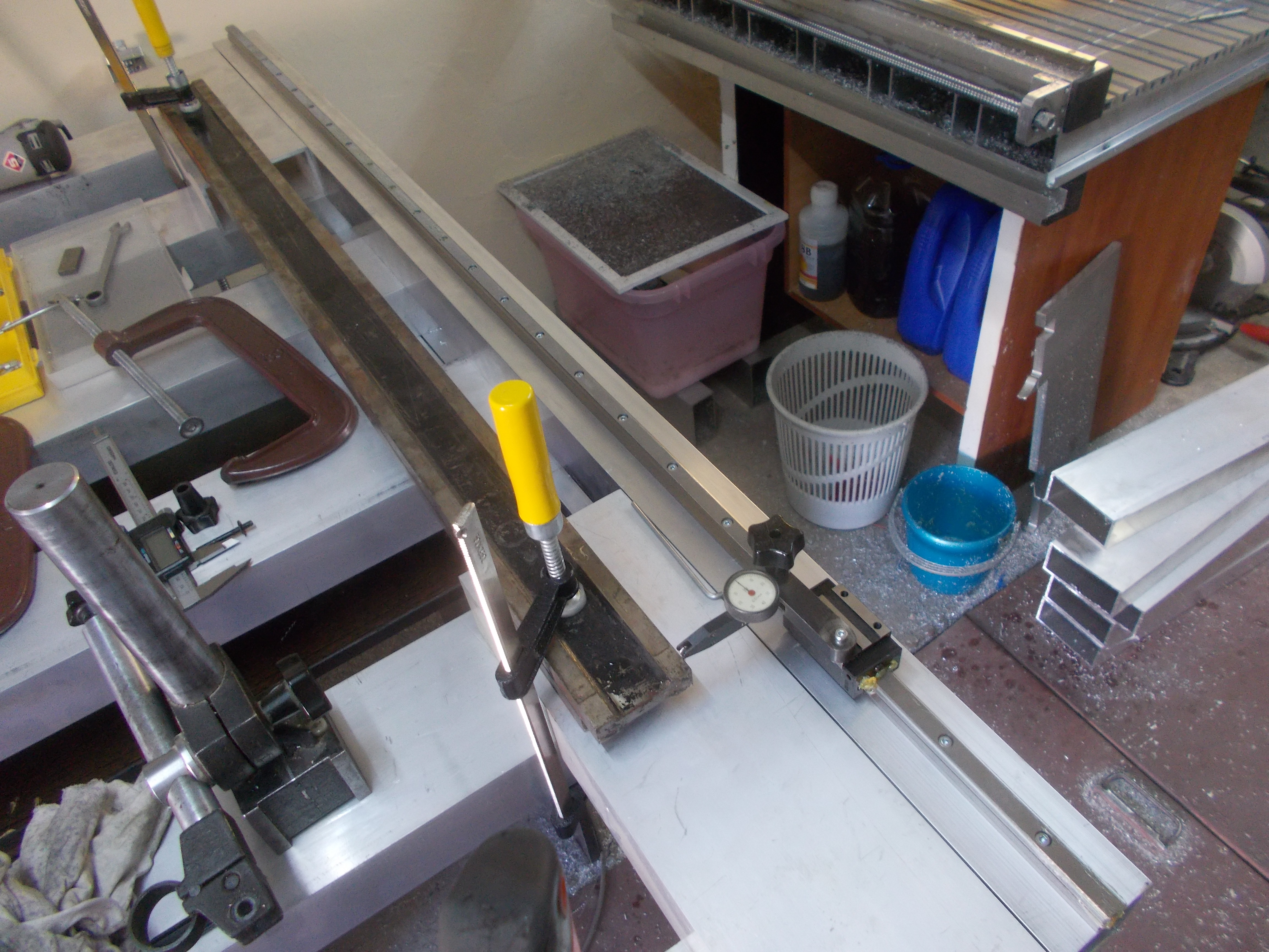

выставление рельса по длинной "двухвинтовой оси" . амплитуда колебаний на 1м метре около 2-3 соток.

Лодочник писал(а):В обеих плоскостях?
неа, только в одной - в той которая на фото.

Лодочник писал(а):А во второй?
ну по факту примерно равна кривизне экструдированной прямоугольной трубы (квадрат 60*60*4 мм) к которой она крепится. там же нет никакой выравнивающей подложки.

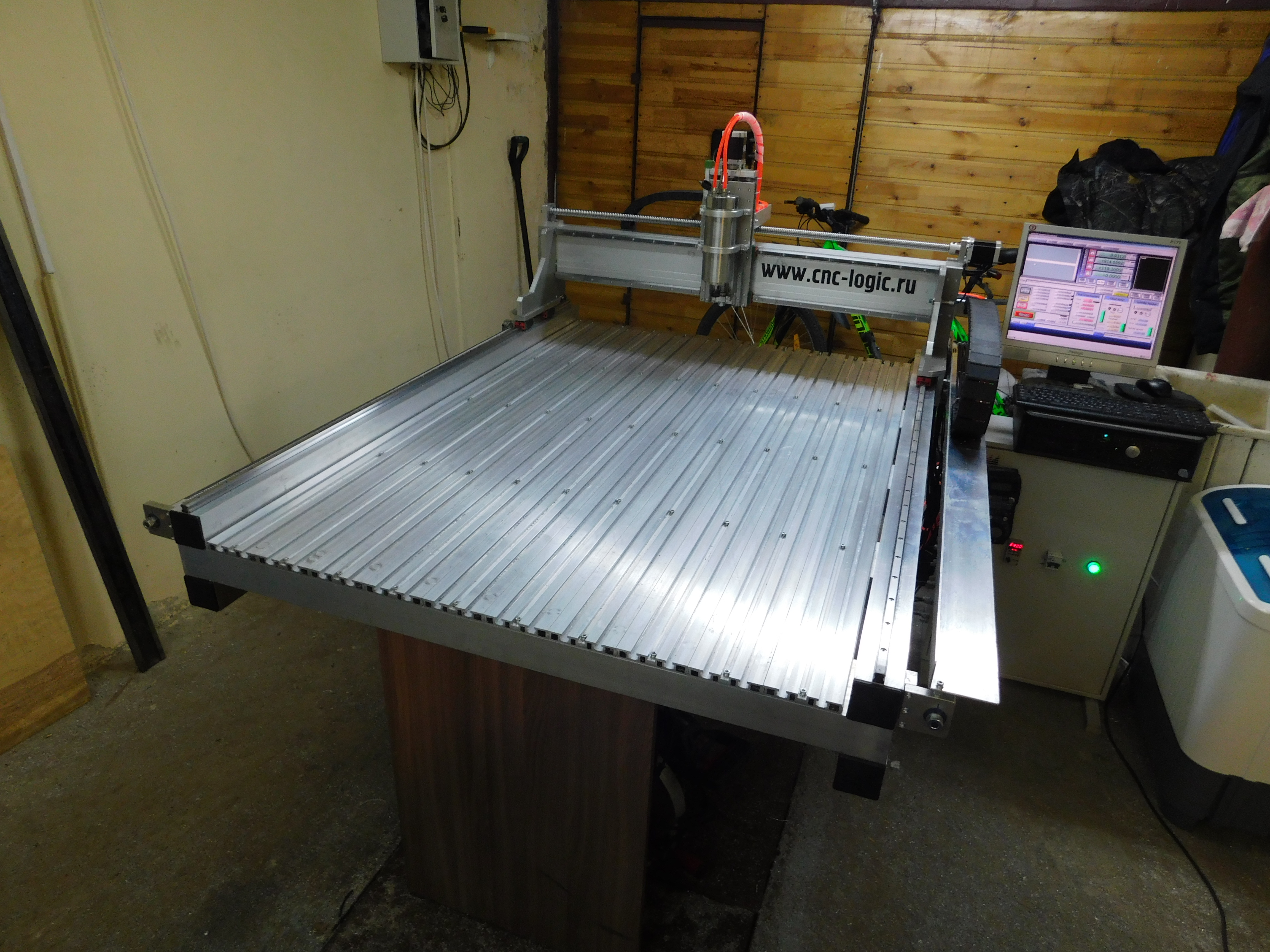

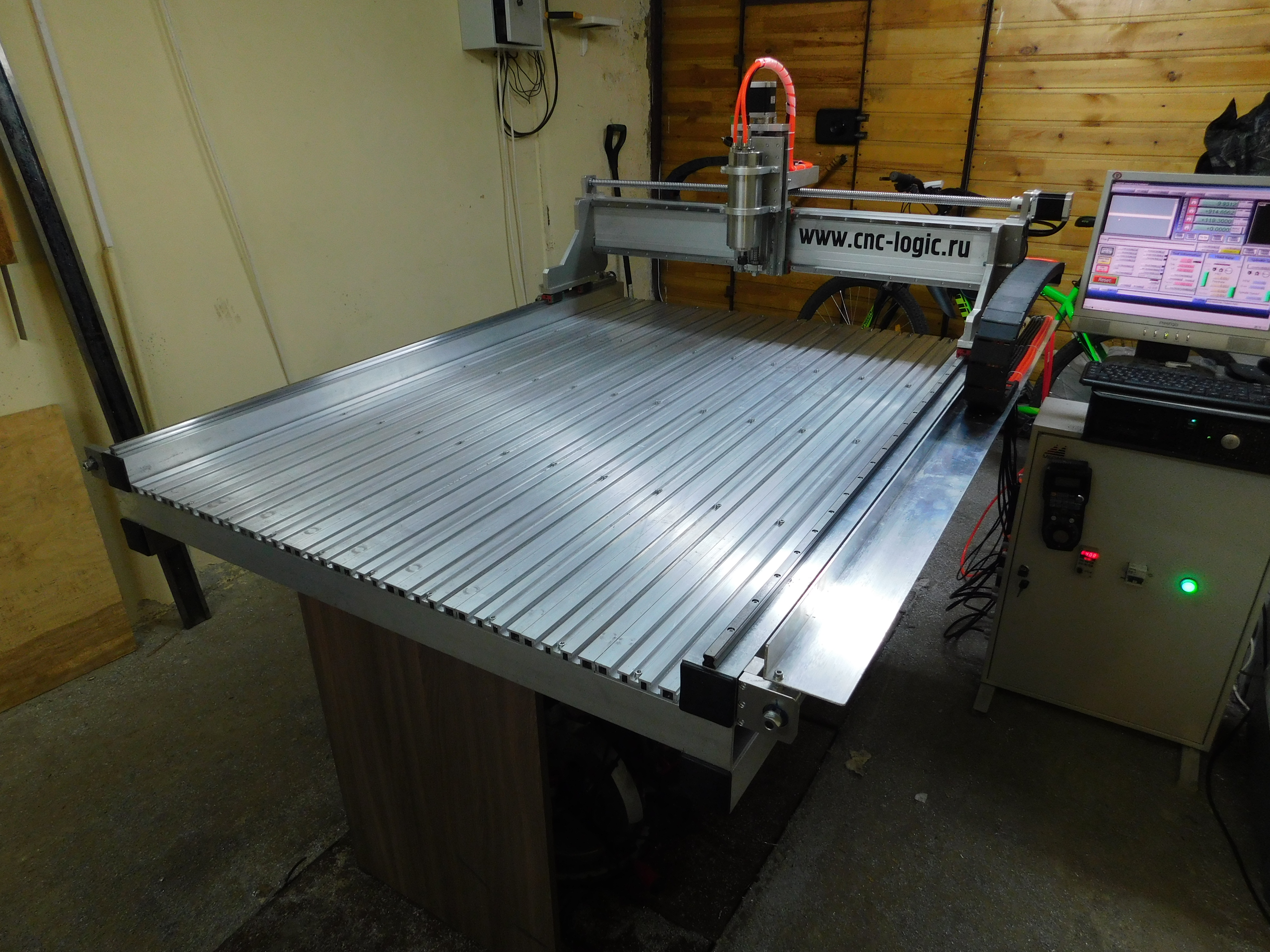

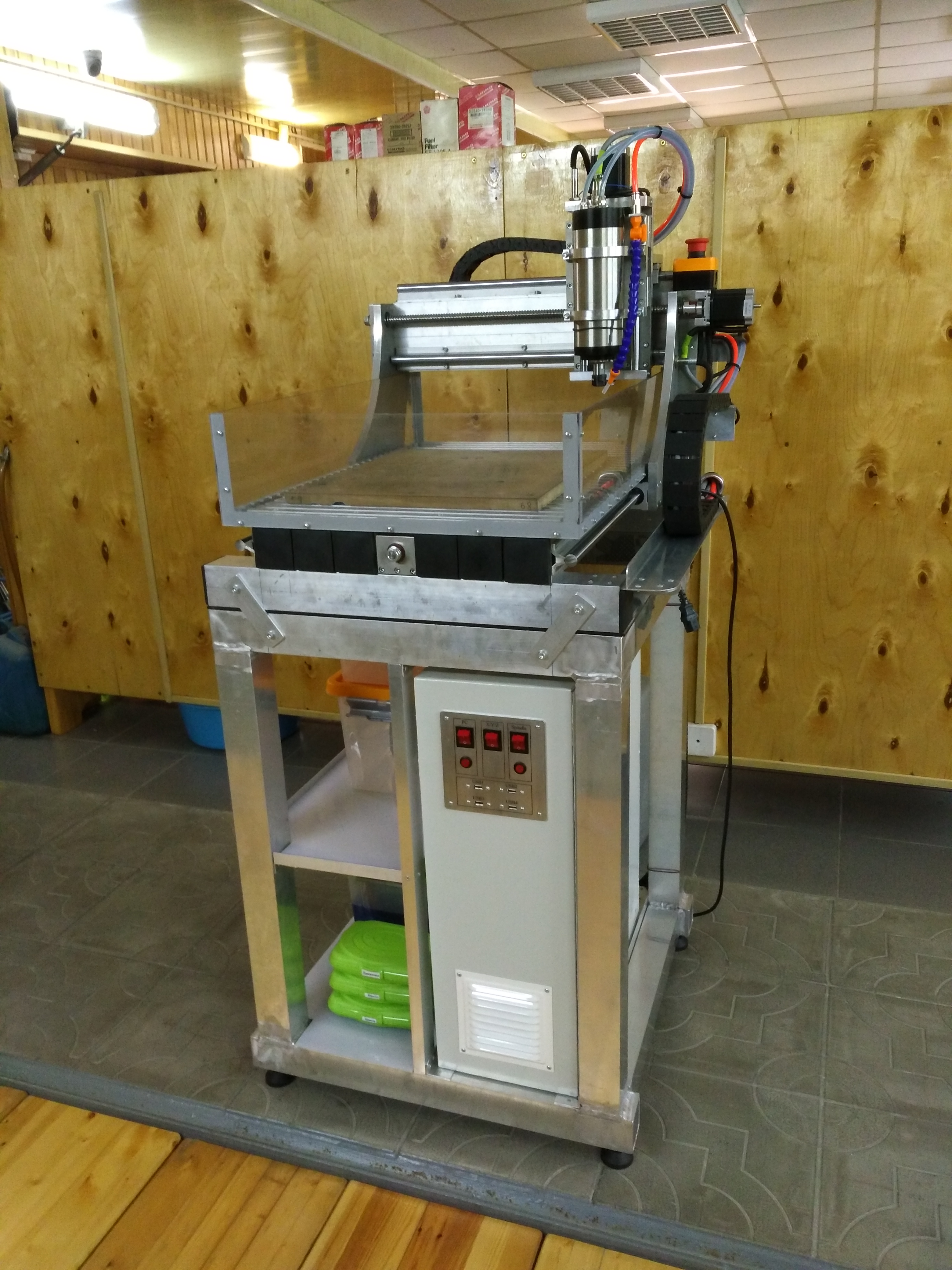

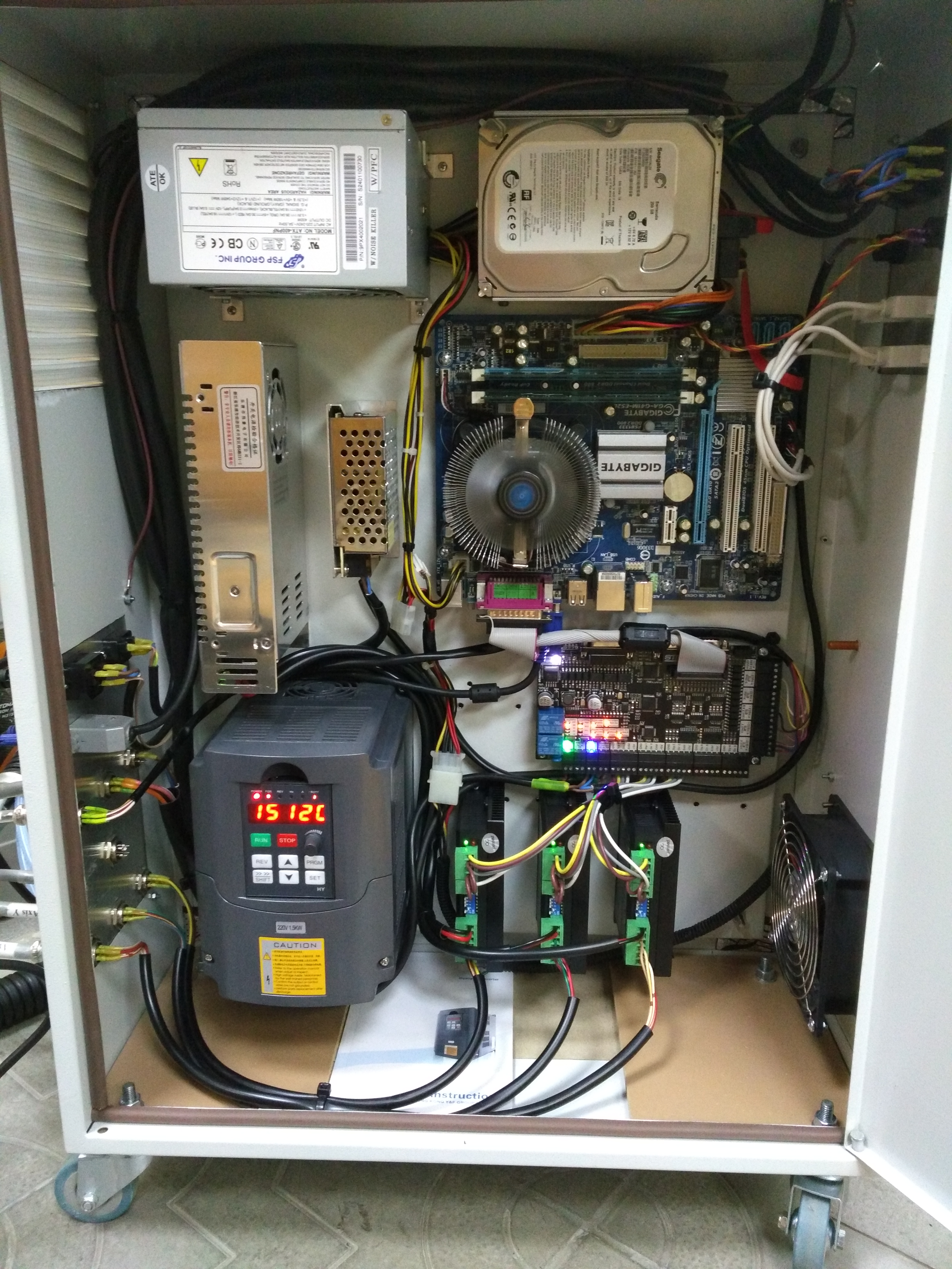

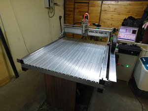

Сегодня поднял станок с пола. :D Тумба сделана из той же профильной трубы что и станок, сварена аргоном. Спасибо Евгению за профильную трубу. Выполнена вся подготовка для СОЖ. Переделал электронику шкафа. До переделки использовал вот такой комплект https://ru.aliexpress.com/item/CNC-Rout ... 0.0.PdCGw6 хотел сэкономить, как бы всё работало но.... В общем заказал плату StepMaster ver 2.5 у Михаила и купил драйвера Leadshine M542. Задействовал оба реле, одно для включения шпинделя, другое для включения помпы СОЖ. Настроил функцию ChargePump, теперь не надо соблюдать последовательность запуска программы и подачи питания. Моторы стали работать очень тихо, чётко и быстро. В общем одни положительные эмоции.

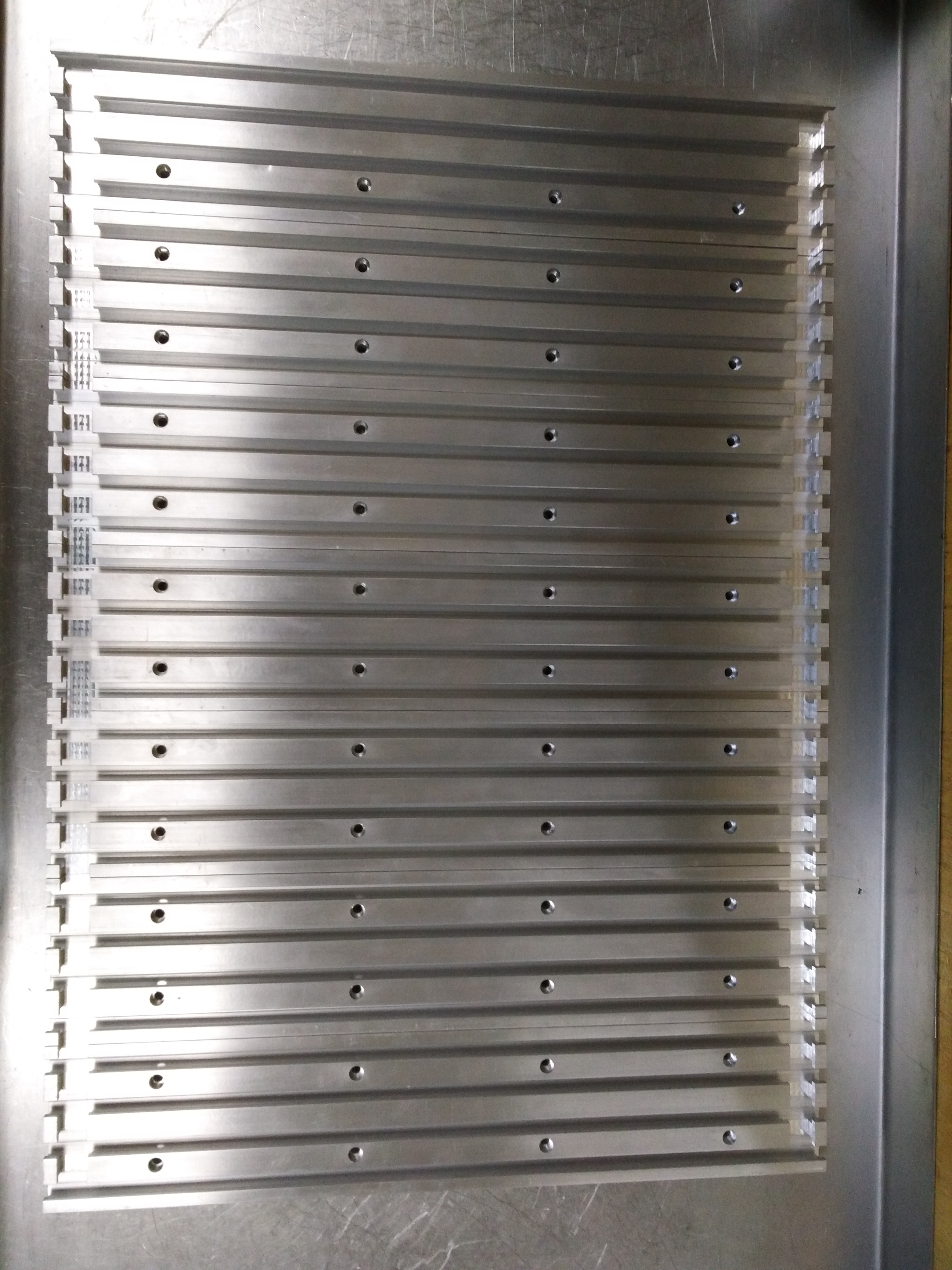

Решил потестировать на предмет 3D обработки "Формат 120-88 РП"
DSCN0243[1].JPG (5599 просмотров) <a class='original' href='./download/file.php?id=134771&mode=view' target=_blank>Загрузить оригинал (4.03 МБ)</a>
DSCN0247[1].JPG (5599 просмотров) <a class='original' href='./download/file.php?id=134772&mode=view' target=_blank>Загрузить оригинал (4.09 МБ)</a>
https://www.youtube.com/watch?v=mZcX0Te ... e=youtu.be
УП делал в арткаме
Для черновой: фреза концевая ф6мм, подача XY - 1500мм/мин, подача Z - 300мм/мин, шаг XY-4мм, шаг Z-0.5 обороты 18000 об/мин
Для чистовой: гравёр ф3мм, полка 0.3мм, угол конуса 30гр, подача XY - 1000мм/мин, шаг XY-0.02мм, обороты 24000 об/мин
Единственное что мне не понравилось: всё таки необходимо было сделать предчистовую обработку перед гравировкой, например шаровой фрезой ф3мм. Это позволило бы значительно снизить нагрузку на гравёр и убило бы не сильно много времени.
Арткам для чистовой 3D обработки металла в моём понимании ограничен в плане возможностей. Для раскроя металла или 3D по дереву в самый раз.
https://www.youtube.com/watch?v=LL0rBYf ... e=youtu.be
УП делал в Powermill
За 3D модель донышка выражаю благодарность форумчанину Romanych, также огромное человеческое за постпроц для Повермилла michael-yurov
Для черновой: фреза концевая ф8мм, подача XY - 1500мм/мин, подача Z - 300мм/мин, шаг XY-5мм, шаг Z-0.3 обороты 18000 об/мин
Для чистовой: шаровая ф6мм, подача XY - 1000мм/мин, шаг Z - 0.3мм обороты 18000 об/мин
В этой работе мне понравилось почти всё, но не совсем: шаг чистовой всё таки нужно было сделать поменьше, вылет шаровой фрезы был больше чем позволяла задача (другой шаровой у меня не было просто). Повермилл очень радует своим многообразием старатегий.
Как всегда приходится искать компромисс между качеством и временем изготовления.
В общем мне ещё есть над чем подумать чтобы добиться высокого качества 3D обработки. :)

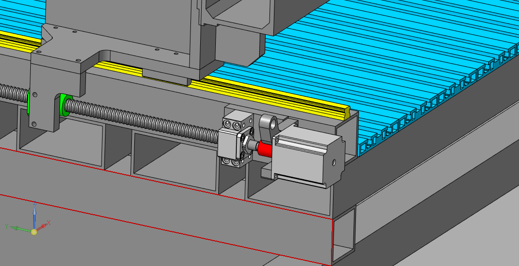

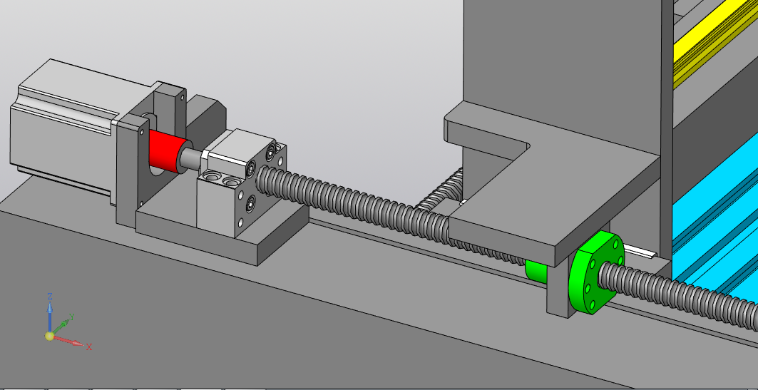

Как и обещал месяц назад, у всех новых станков серии РП (профильные рельсы) - будут установлены опоры ШВП BK-12 по осям X-Y, с осью Z пока не решил как лучше поступить. Но полагаю, так как на ней опора ШВП винта максимально укорочена (а значит и её отгиб под нагрузкой будет минимален) - можно ничего не переделывать.
1.png (4875 просмотров) <a class='original' href='./download/file.php?id=142896&mode=view' target=_blank>Загрузить оригинал (108.17 КБ)</a>
2.png (4875 просмотров) <a class='original' href='./download/file.php?id=142897&mode=view' target=_blank>Загрузить оригинал (125.7 КБ)</a>

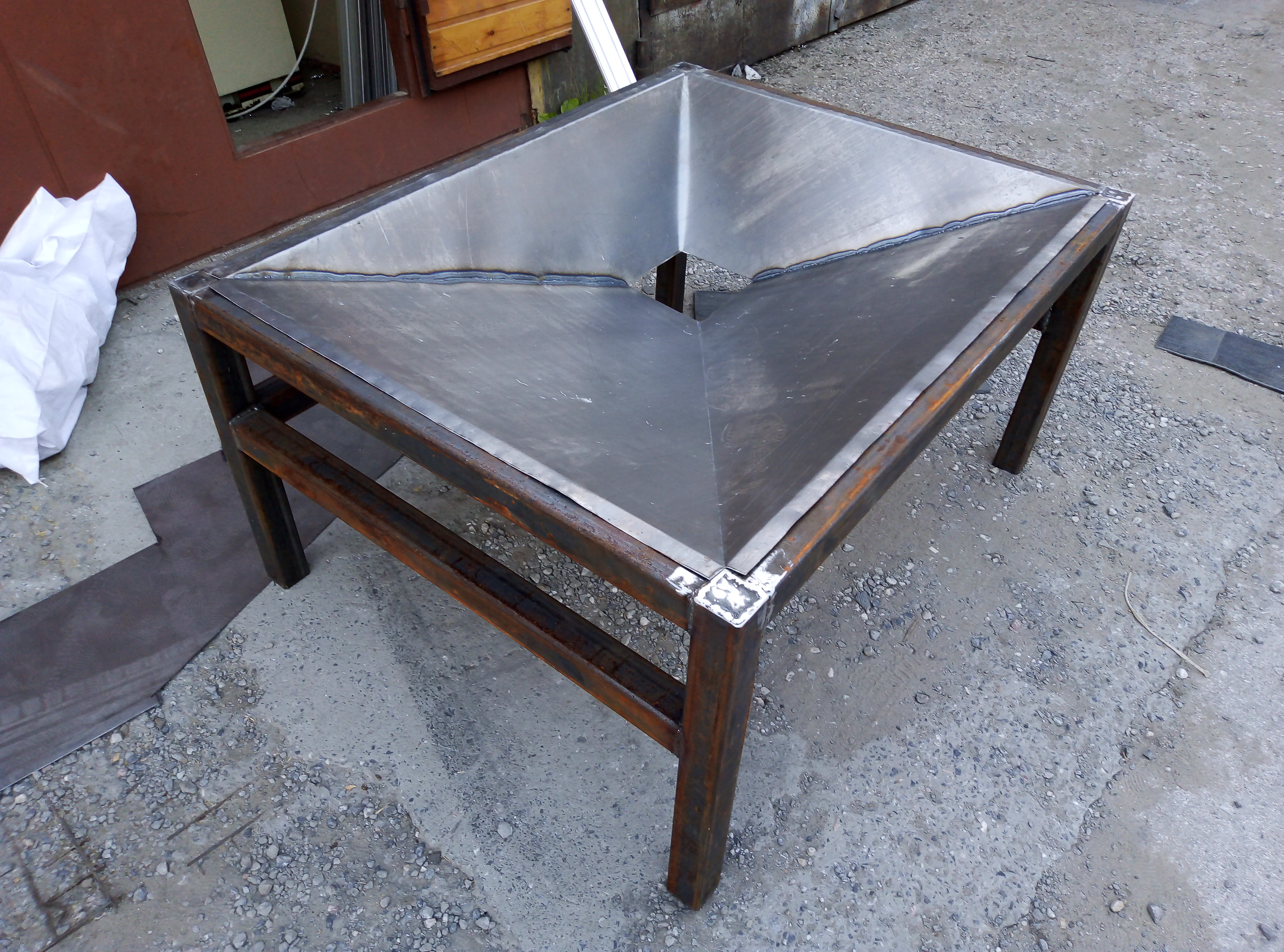

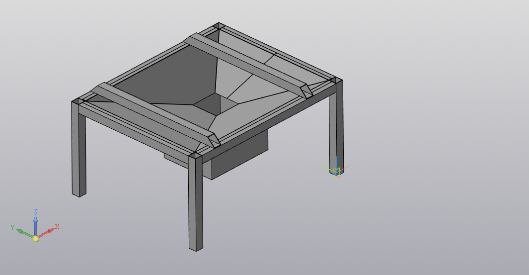

Также решил к своему станку изготовить "кабинет", тк стружка с эмульсией разлетаются по всюду. (модель не "причёсана", в частности нет нижних горизонтальных балок, нет боковых уголков для герметизации и окон из поликарбоната. Модель делал для личного использования)

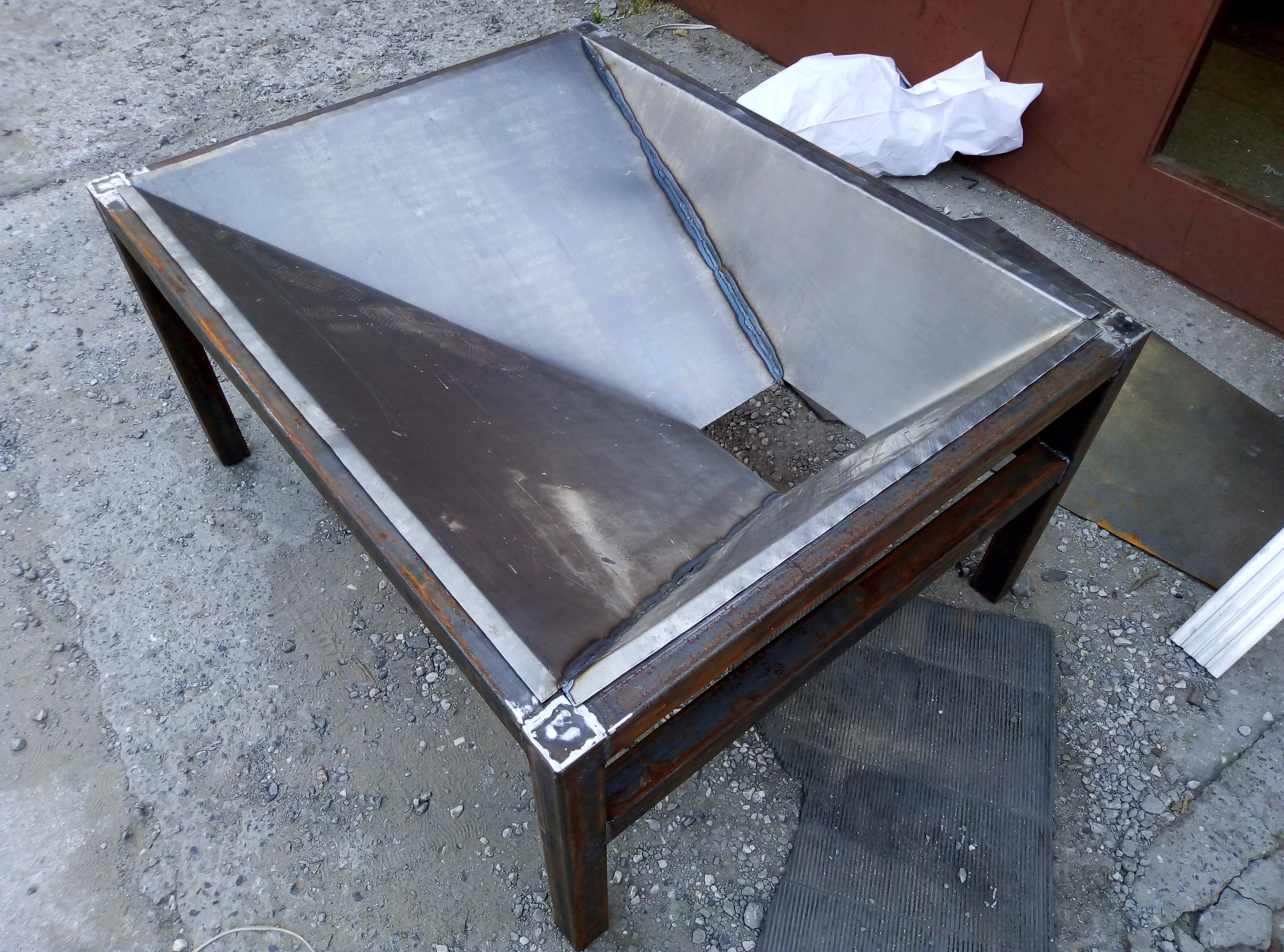

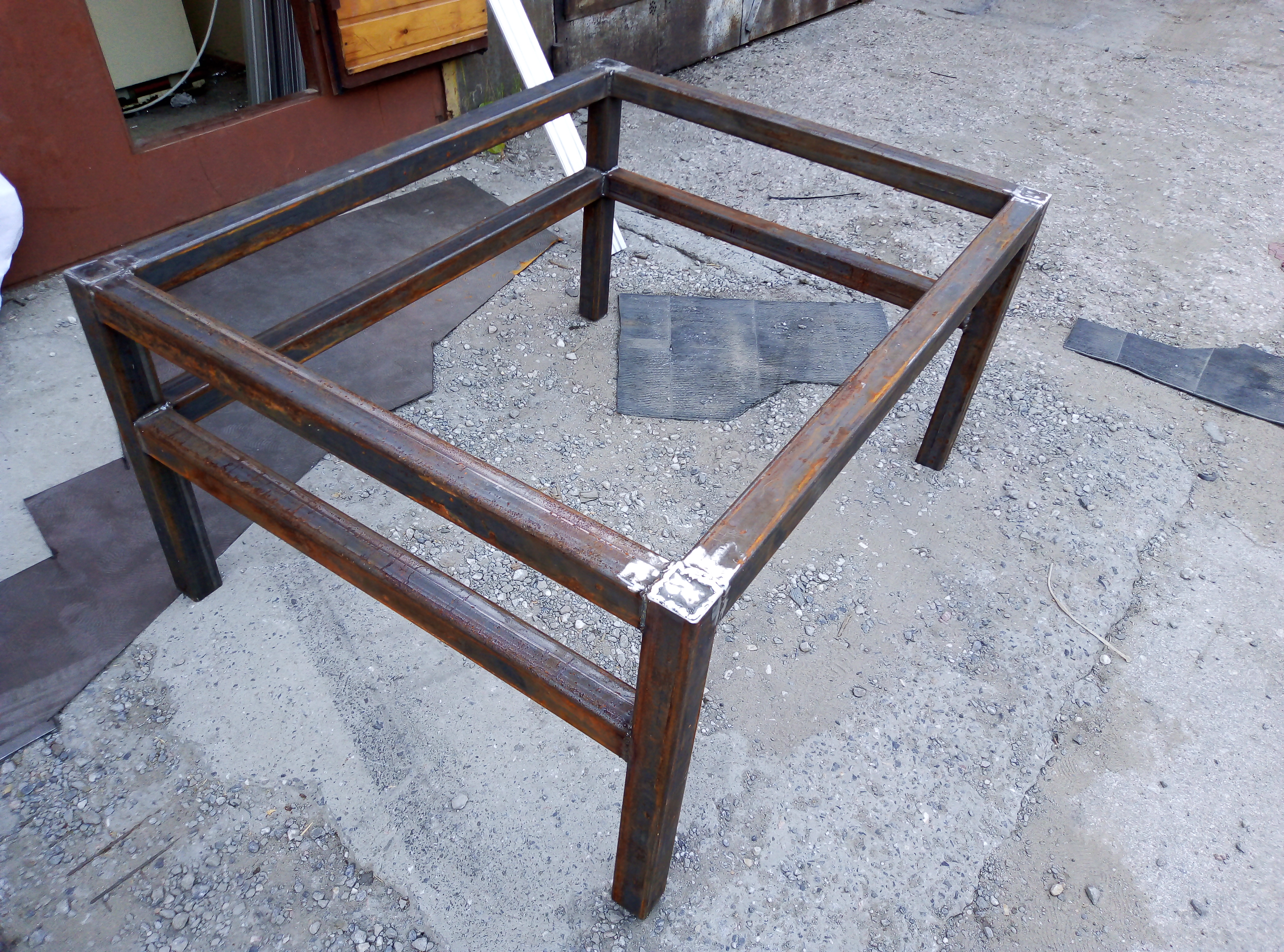

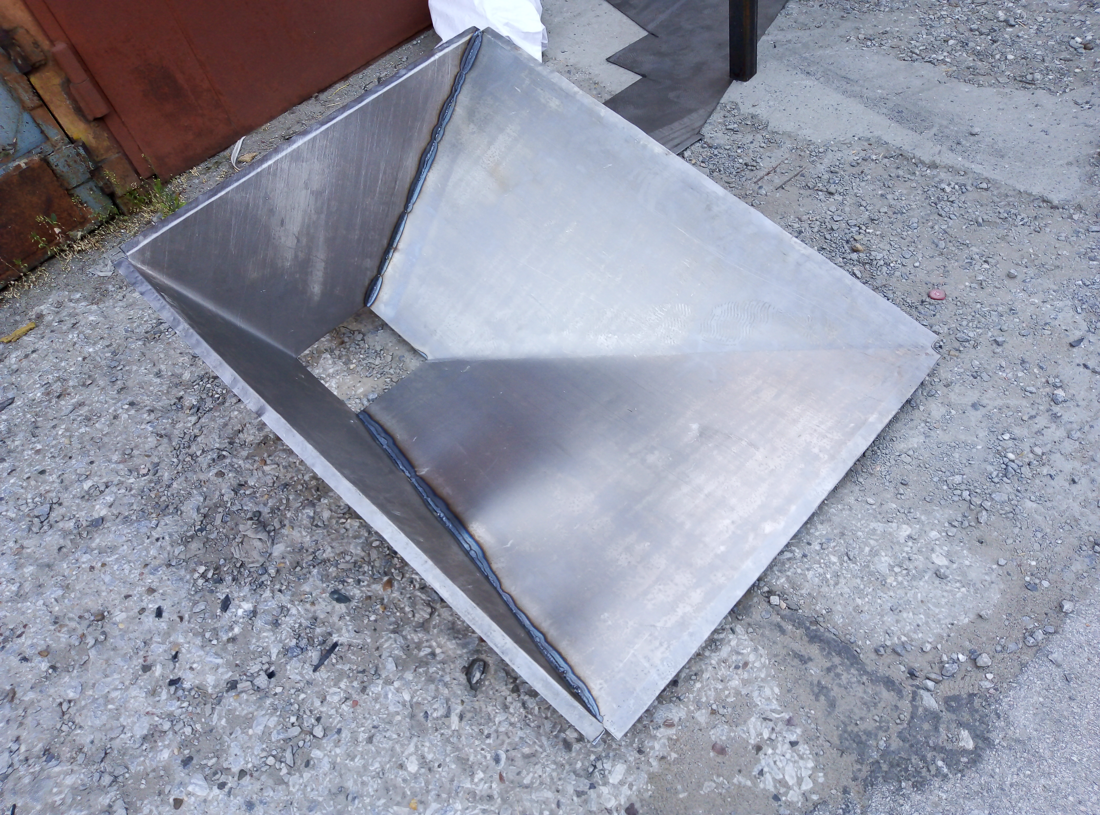

первые подвижки в деле о станочном кабинете:
IMG_20180719_210803.jpg (4713 просмотров) <a class='original' href='./download/file.php?id=143072&mode=view' target=_blank>Загрузить оригинал (5.69 МБ)</a>
IMG_20180719_210902.jpg (4713 просмотров) <a class='original' href='./download/file.php?id=143073&mode=view' target=_blank>Загрузить оригинал (4.79 МБ)</a>
IMG_20180719_211005.jpg (4713 просмотров) <a class='original' href='./download/file.php?id=143074&mode=view' target=_blank>Загрузить оригинал (4.58 МБ)</a>
IMG_20180719_211033.jpg (4713 просмотров) <a class='original' href='./download/file.php?id=143075&mode=view' target=_blank>Загрузить оригинал (4.6 МБ)</a>
Nonstopich
Сообщения: 959
Репутация: 284
Re: Бюджетный станок 1100*680 по алюминию
Сообщение Nonstopich »
Чем варят (вы варили) тонкостенные листы?
И как сварка относится к оцинковке?
Gestap
Сообщения: 890
Репутация: 1089
Сообщение Gestap »
это вроде нержавейка судя по цвету от сварки! лучше варить полуавтоматом, как по мне электродом тонкий металл тяжело варить, ну и оцинковку лучше не варить, очень вредная фигня.
