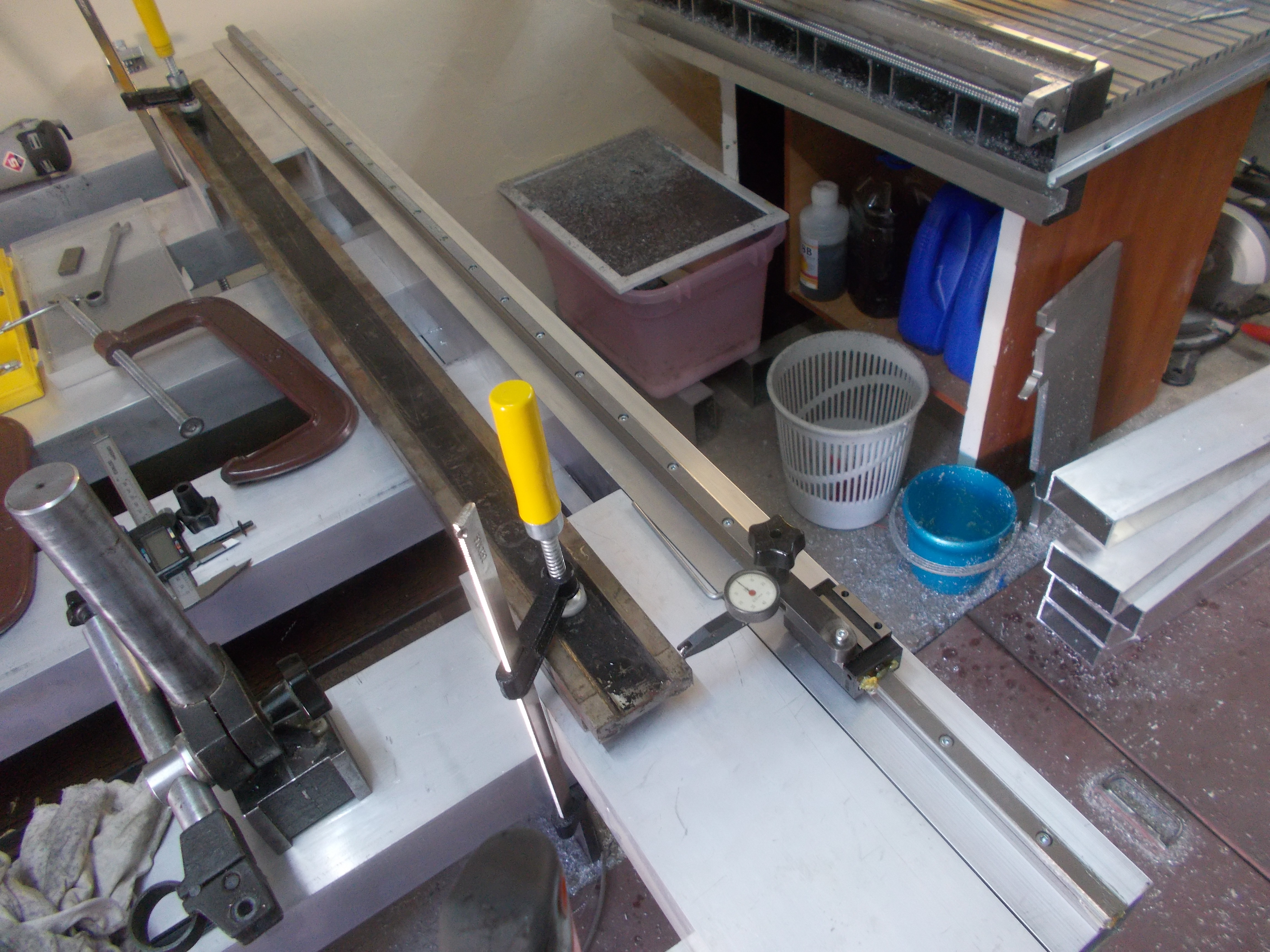

выставление рельса по длинной "двухвинтовой оси" . амплитуда колебаний на 1м метре около 2-3 соток.
станок "формат 110-68 РП"
DSCN1000.JPG (6671 просмотр) <a class='original' href='./download/file.php?id=119659&mode=view' target=_blank>Загрузить оригинал (3.45 МБ)</a>

В обеих плоскостях?

Лодочник писал(а):В обеих плоскостях?
неа, только в одной - в той которая на фото.

А во второй?

Лодочник писал(а):А во второй?
ну по факту примерно равна кривизне экструдированной прямоугольной трубы (квадрат 60*60*4 мм) к которой она крепится. там же нет никакой выравнивающей подложки.

Цифры какие?

Лодочник писал(а):Цифры какие?
не мерил, если честно. померяю при возможности.
