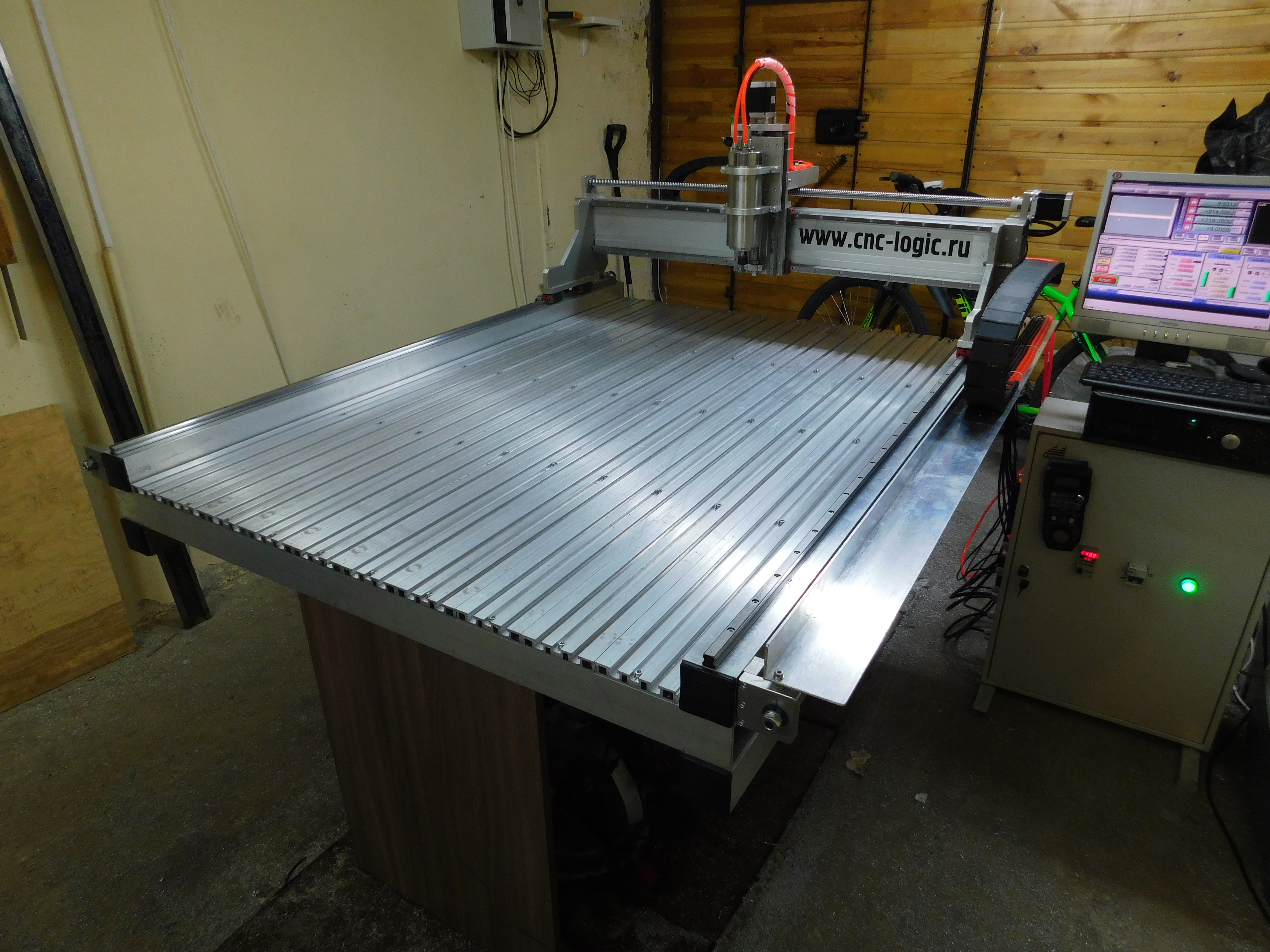

выставление рельса по длинной "двухвинтовой оси" . амплитуда колебаний на 1м метре около 2-3 соток.
станок "формат 110-68 РП"
DSCN1000.JPG (6678 просмотров) <a class='original' href='./download/file.php?id=119659&mode=view' target=_blank>Загрузить оригинал (3.45 МБ)</a>
Лодочник
Сообщения: 2178
Репутация: 1835
Откуда: г.Королев
Re: Бюджетный станок 1100*680 по алюминию
Сообщение Лодочник »
В обеих плоскостях?
CNC-Logic
Сообщения: 1560
Репутация: 815
Откуда: г.Новосибирск
Сообщение CNC-Logic »
Лодочник писал(а):В обеих плоскостях?
неа, только в одной - в той которая на фото.
Лодочник
Сообщения: 2178
Репутация: 1835
Откуда: г.Королев
А во второй?
CNC-Logic
Сообщения: 1560
Репутация: 815
Лодочник писал(а):А во второй?
ну по факту примерно равна кривизне экструдированной прямоугольной трубы (квадрат 60*60*4 мм) к которой она крепится. там же нет никакой выравнивающей подложки.

novodk
Сообщения: 138
Зарегистрирован: 30 мар 2017, 09:46
Репутация: 37
Откуда: Новосибирск
Сообщение novodk »
Сегодня поднял станок с пола. :D Тумба сделана из той же профильной трубы что и станок, сварена аргоном. Спасибо Евгению за профильную трубу. Выполнена вся подготовка для СОЖ. Переделал электронику шкафа. До переделки использовал вот такой комплект https://ru.aliexpress.com/item/CNC-Rout ... 0.0.PdCGw6 хотел сэкономить, как бы всё работало но.... В общем заказал плату StepMaster ver 2.5 у Михаила и купил драйвера Leadshine M542. Задействовал оба реле, одно для включения шпинделя, другое для включения помпы СОЖ. Настроил функцию ChargePump, теперь не надо соблюдать последовательность запуска программы и подачи питания. Моторы стали работать очень тихо, чётко и быстро. В общем одни положительные эмоции.
