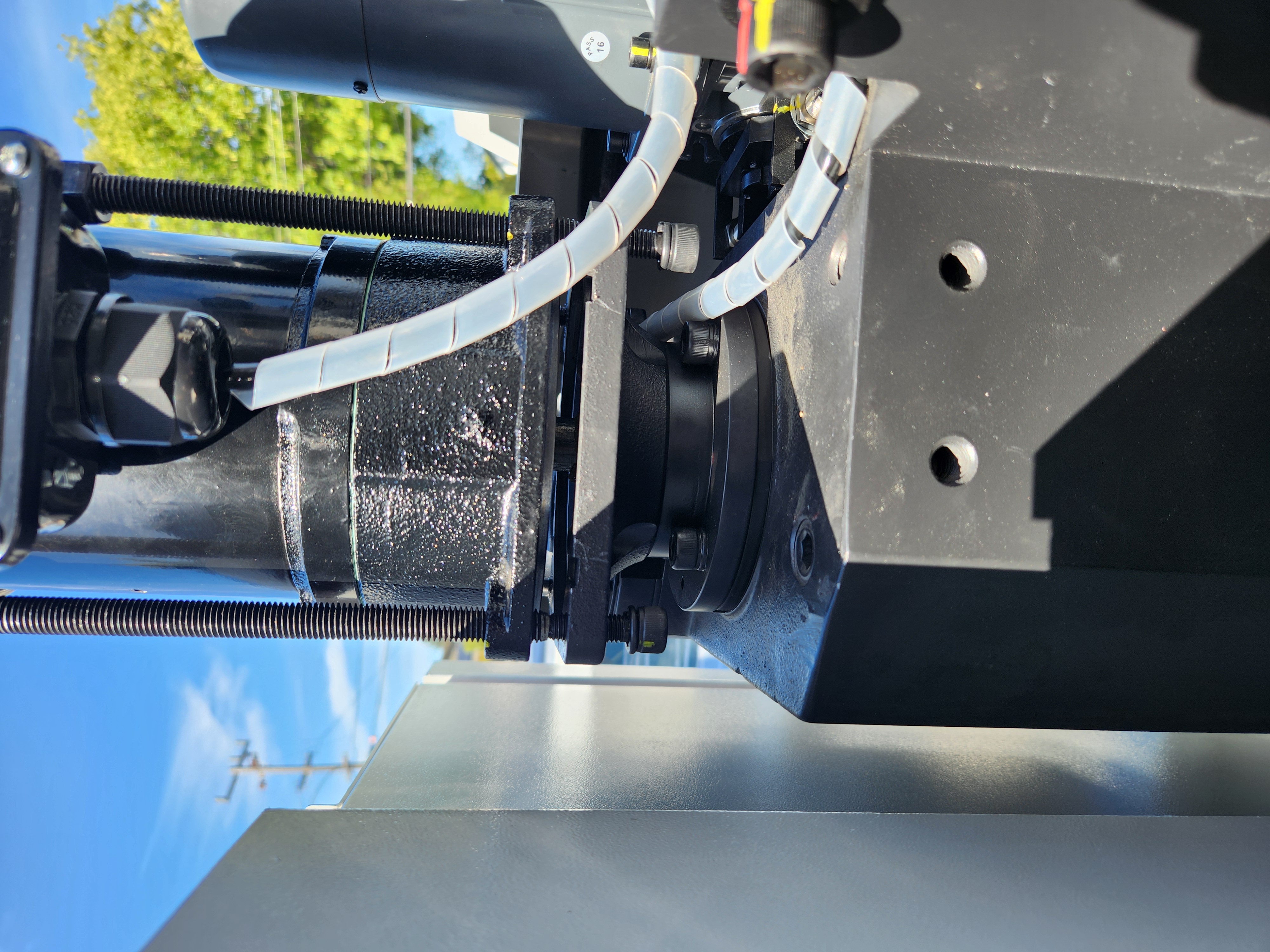

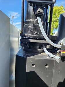

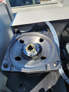

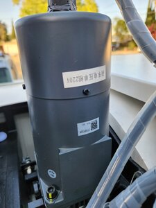

tsipa740
Сообщения: 168
Зарегистрирован: 16 июн 2020, 00:09
Репутация: 15
Настоящее имя: Sergei
Сообщение tsipa740 »

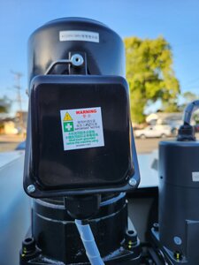

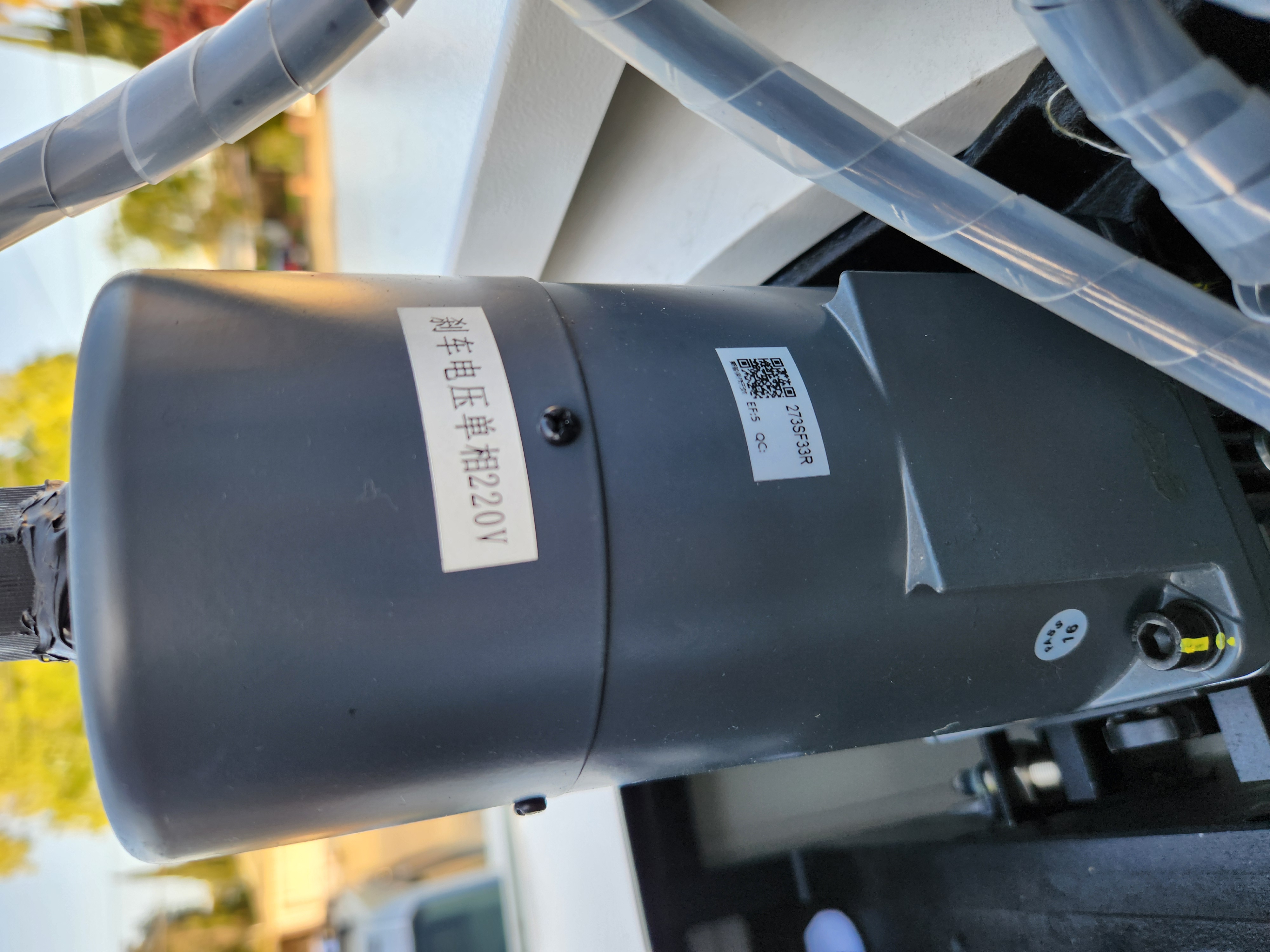

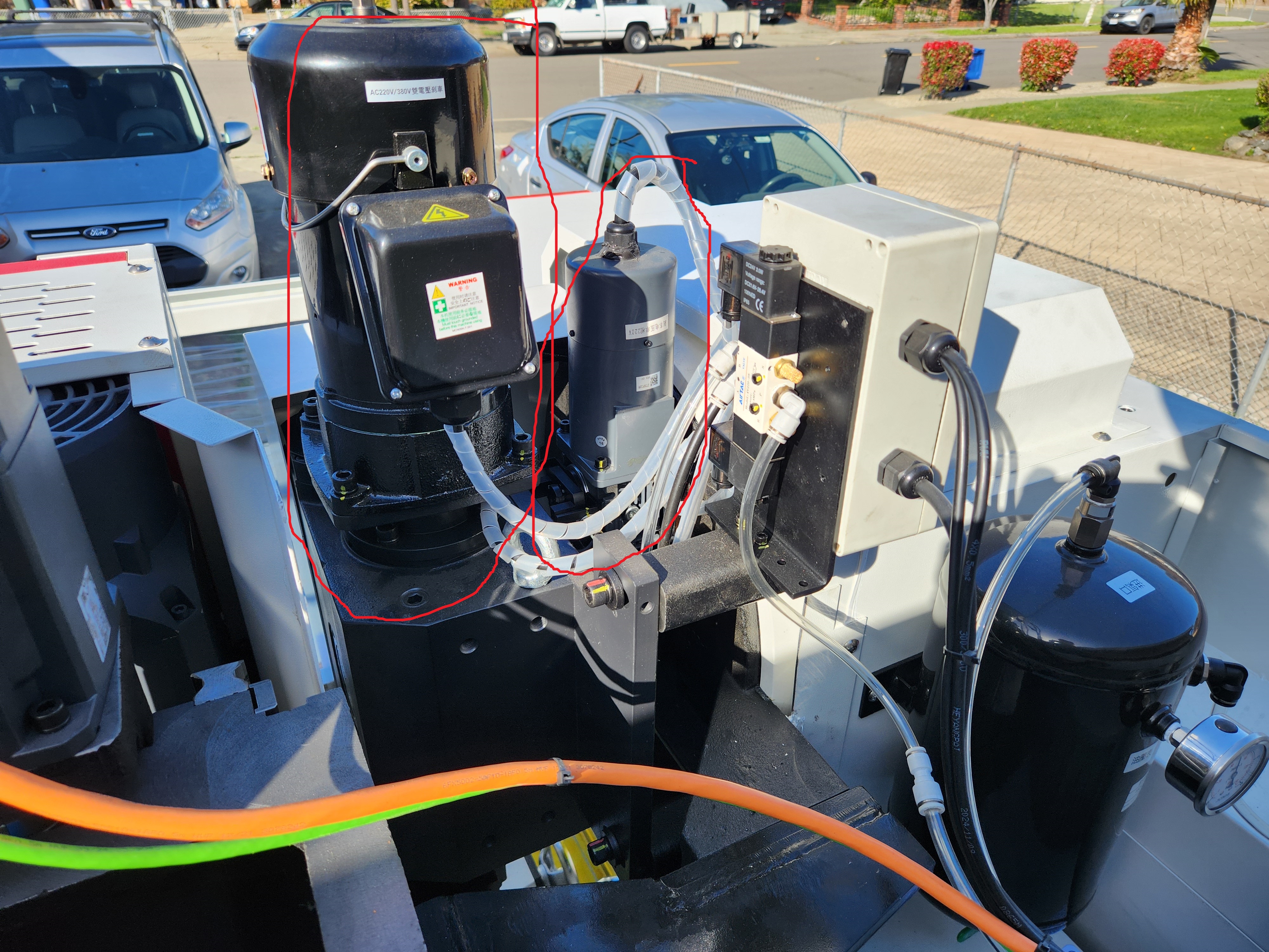

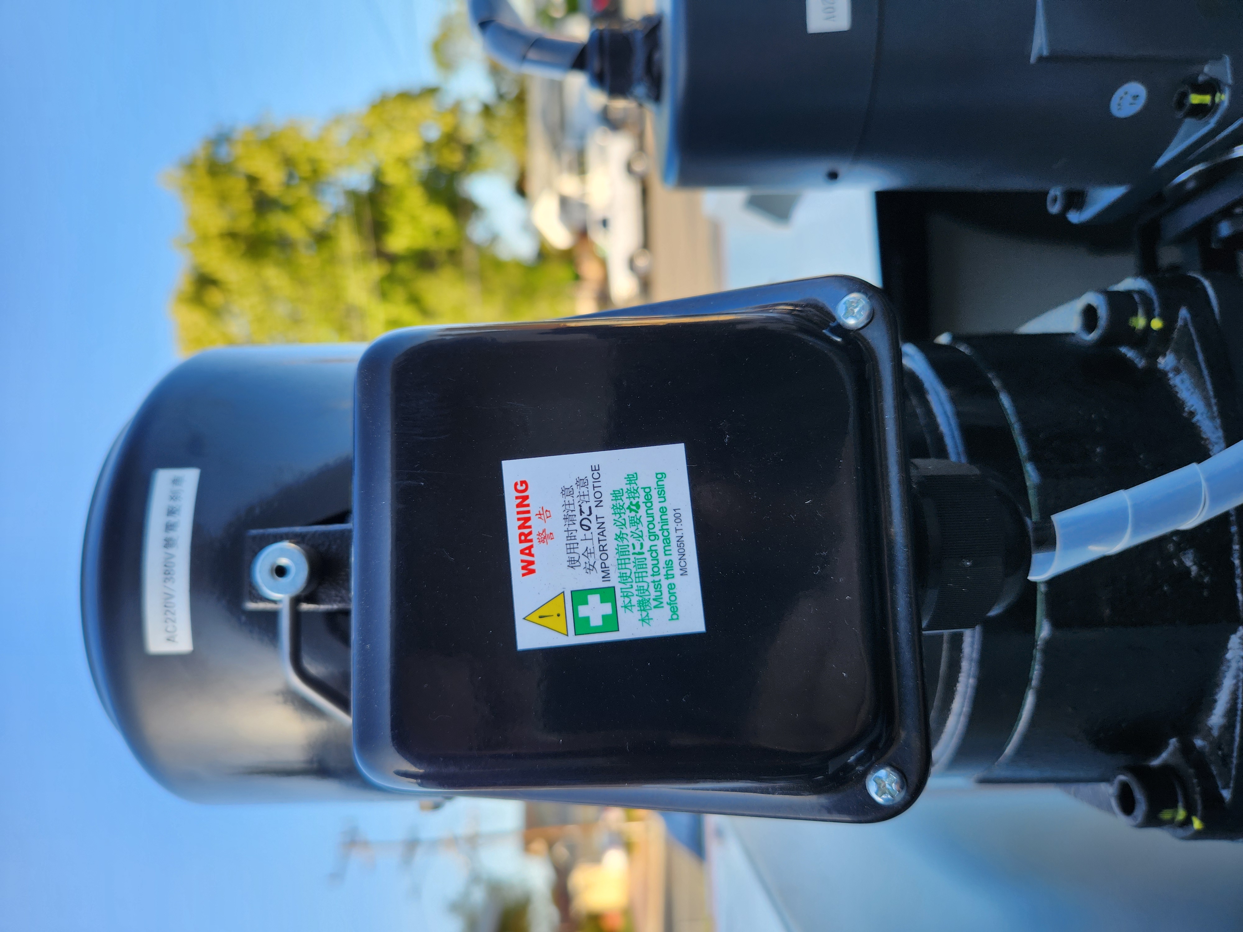

Подскажите пожалуйста как снять эти два мотора с ATC?
Понятное дело что четыре болтика, а дальше? Не вижу никаких муфт, ничего. Документации тоже, конечно, нет. ATC вижу впервые в жизни и не хотелось бы сломать что-нибудь сходу и разбирать лишнее.
20250402_170436.jpg (2225 просмотров) <a class='original' href='./download/file.php?id=213769&mode=view' target=_blank>Загрузить оригинал (3.14 МБ)</a>
20250403_183113.jpg (2225 просмотров) <a class='original' href='./download/file.php?id=213770&mode=view' target=_blank>Загрузить оригинал (2.71 МБ)</a>
20250403_183504.jpg (2225 просмотров) <a class='original' href='./download/file.php?id=213771&mode=view' target=_blank>Загрузить оригинал (2.71 МБ)</a>
20250403_183513.jpg (2225 просмотров) <a class='original' href='./download/file.php?id=213772&mode=view' target=_blank>Загрузить оригинал (2.16 МБ)</a>
tsipa740
Сообщения: 168
Репутация: 15

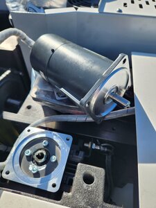

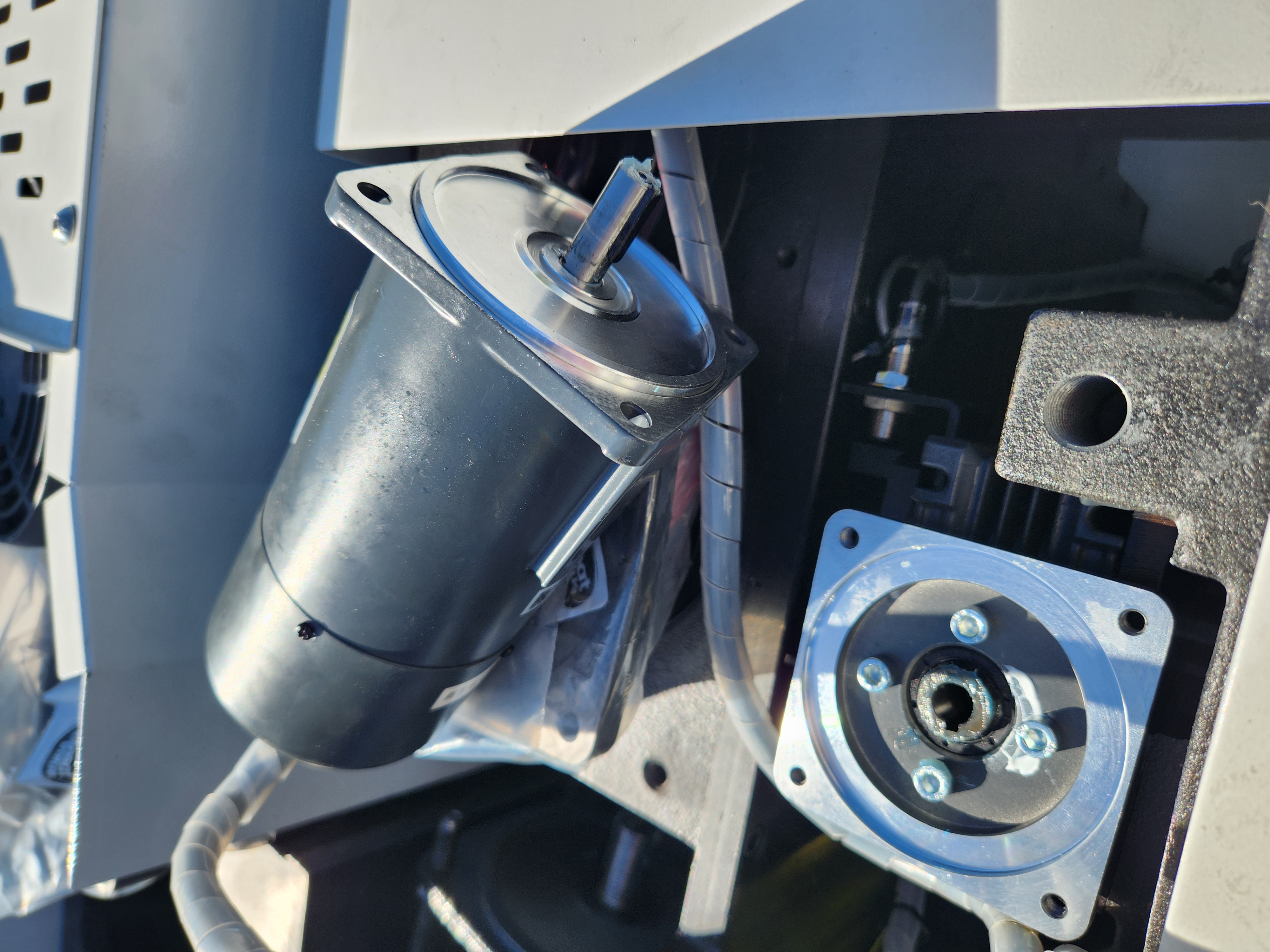

tsipa740 писал(а): 04 апр 2025, 17:57 Подскажите
Оказалось что там в обоих моторах ключ-паз без ничего. Большой очень плотно посажен но там есть резьба в крышке, аккуратно вкручиваешь и вытаскивается как барабан на жигулях.
