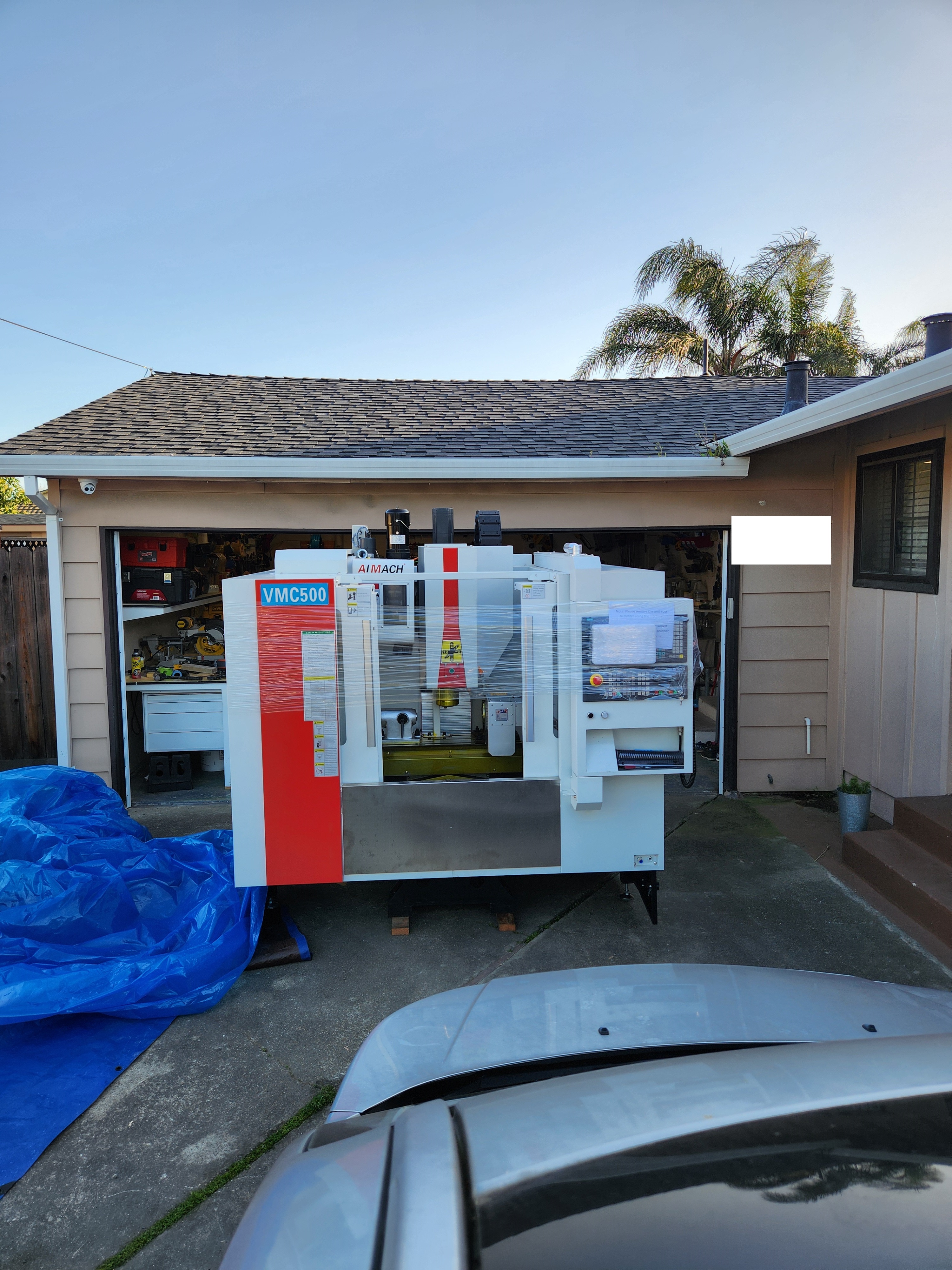

Подскажите пожалуйста как снять эти два мотора с ATC?
Понятное дело что четыре болтика, а дальше? Не вижу никаких муфт, ничего. Документации тоже, конечно, нет. ATC вижу впервые в жизни и не хотелось бы сломать что-нибудь сходу и разбирать лишнее.

Оказалось что там в обоих моторах ключ-паз без ничего. Большой очень плотно посажен но там есть резьба в крышке, аккуратно вкручиваешь и вытаскивается как барабан на жигулях.
