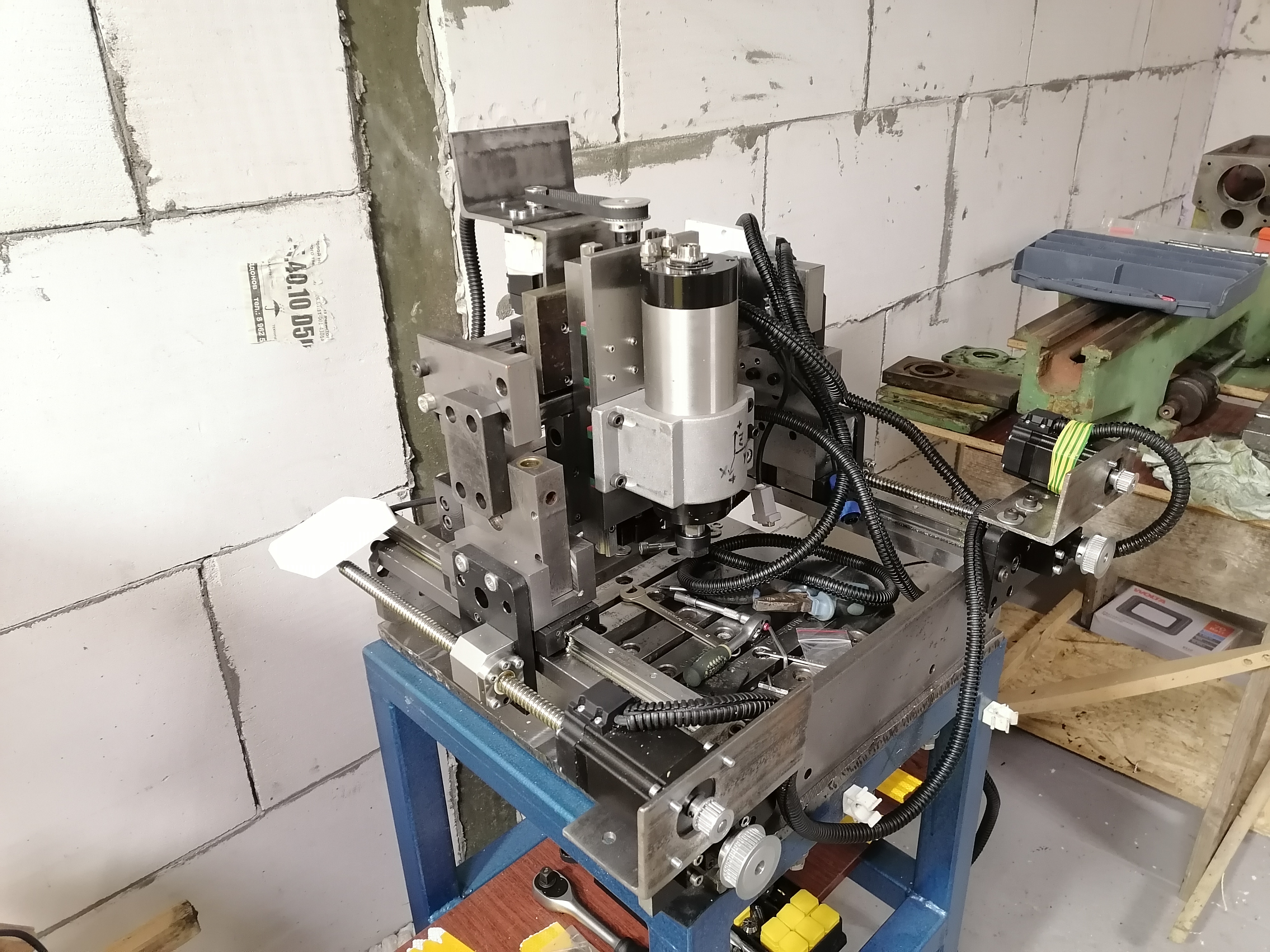

Сообщения: 3776
Андрей Г. писал(а): ещё в хаотичных местах ступеньки примерно в 0,4 мм
Андрей Г. писал(а): Буду дальше экспериментировать и выявлять где находится проблема в механике (сам станок, инструмент, метод обработки) или в программе
Полагаю, что фото станка сразу даст правильный ответ ;)
Андрей Г.
Сообщения: 120
Зарегистрирован: 09 янв 2020, 10:56
Репутация: 9
Настоящее имя: Андрей Гармаш
Сообщение Андрей Г. »
xvovanx писал(а): 13 мар 2023, 19:13
Станок из стали весь, собиралось из того что находил на базе металлолома или находил у себя на работе + некоторые детали заказывал у отца. Есть тема про мой станок, попробую ссылку сюда кинуть.
viewtopic.php?t=26863
Вроде получилось прикрепить ссылку :)
IMG_20221121_013526.jpg (1678 просмотров) <a class='original' href='./download/file.php?id=207048&mode=view' target=_blank>Загрузить оригинал (3.16 МБ)</a>
IMG_20230121_025709.jpg (1678 просмотров) <a class='original' href='./download/file.php?id=207049&mode=view' target=_blank>Загрузить оригинал (3.2 МБ)</a>
IMG_20230121_025715.jpg (1678 просмотров) <a class='original' href='./download/file.php?id=207050&mode=view' target=_blank>Загрузить оригинал (3.09 МБ)</a>
lkbyysq
Сообщения: 2284
Репутация: 346
Сообщение lkbyysq »
Андрей Г. писал(а): Станок
Понятно.
Такой станок, если все у него болты затянуты, обязан мочь работать.
Просто оператор ... Неопытный если литературно.

Согласен с вами что нужно что то такое попробовать но на подачу в 3600 нужно мне плавность остановки будет настроить, когда я только собрал его первое что попробовал это 2000 мм подачу, станок в ошибку уходил и чуть вместе с тумбой не переворачивался :) (движущаяся масса большая а станок "узкий") а так да спасибо за цифры, обязательно прислушаюсь к вашим советам что то из этого получится :rail:
И пришёл к выводу что пока пробовать не буду так как у станка маленькая площадь и относительно большие скорости ему на такой рабочей площади не особо нужны (глаз просто не успевает отследить). Хотя я в живую никогда не видел как работают другие станки и может цифра в 3600 которая относительная большая для меня для других будет обычным рабочим режимом.

а тут дело не в том чтоб быстрее. а в том что фреза снимает стружку как полагается, чтоб фонтаном летела. тогда тепло уходит со стружкой, а не в нагрев фрезы. смотрите по калькуляторам съем на зуб - это очень важный параметр. например fswizard.com
но с прорезкой пазов так смело не получится без сожи. там стружке некуда вылетать с такой скоростью. там лучше быстро, но по 2-3 мм в глубину. и в разбежку. каждый слой в два прохода с зазором например в 1-2 мм. чтобы фреза не оставалась в глубокой канавке своей ширины.

Андрей Г. писал(а): станок в ошибку уходил и чуть вместе с тумбой не переворачивался
Не скажу за ошибку, но переворачивался станок из-за чрезмерных ускорений, но не скоростей.
lkbyysq
Сообщения: 2284
Репутация: 346
Сообщение lkbyysq »
Вариантов много.
Найти железяку килограммов на пятьдесят-сто и прикурутить к ней станок.
Найти на улице ж/б плит тротуарных, скрепить их стопкой и прикрутить станок.
И т.п.
alex_sar
Сообщения: 1863
Репутация: 315
Сообщение alex_sar »
lkbyysq писал(а): 14 мар 2023, 13:09 Не скажу за ошибку, но переворачивался станок из-за чрезмерных ускорений, но не скоростей.
однако на таком рабочем поле такие скорости без бешеных ускорений - никак.
lkbyysq
Сообщения: 2284
Репутация: 346
Сообщение lkbyysq »
alex_sar писал(а): 14 мар 2023, 13:26 однако на таком рабочем поле такие скорости без бешеных ускорений - никак.
Да легко! Надо только уменьшить
Стартовая подача 100 мм/мин
Линейное ускорение 200 мм/сек2
Коннекшин ускорение 400
И будет мягенько
alex_sar
Сообщения: 1863
Репутация: 315
lkbyysq писал(а): 14 мар 2023, 14:16 Да легко! Надо только уменьшить
И будет мягенько
С 200мм/сек2 получается ускорение до 3600 - 18 секунд
Расстояние для разгона до 3600мм/сек - 32400мм, кажется станок чутка поменьше )
lkbyysq
Сообщения: 2284
Репутация: 346
Сообщение lkbyysq »
1/3 секунды. 3600 -это всего 60мм/с
