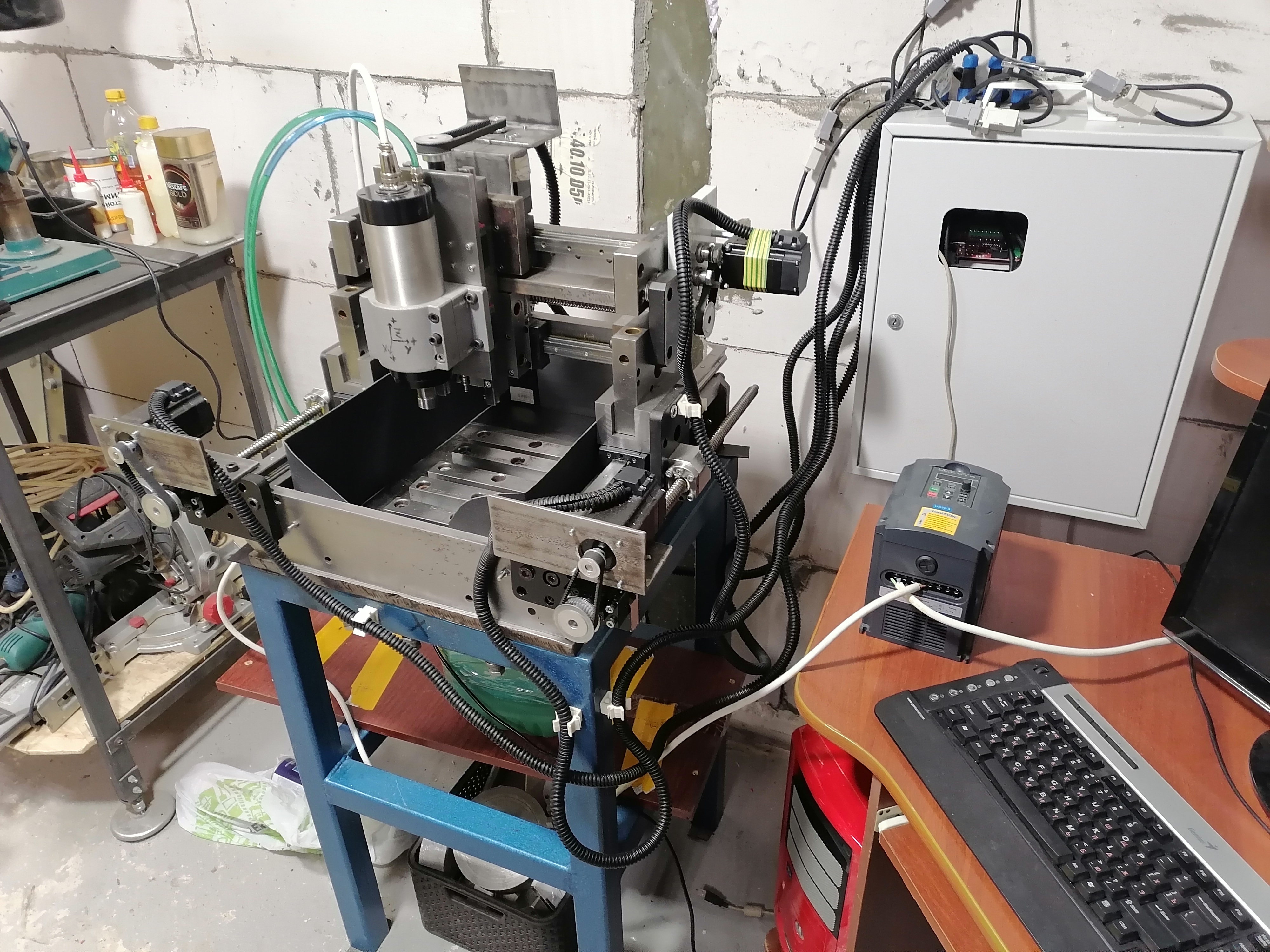

Андрей Г. писал(а): ↑ ступеньки примерно в 0,4 мм особенно в конце на последних слоях и на цилиндрах зарезы как будто фреза по прямой ходила.
В этом месте фреза завершила попутную обработку поверхности по XY и начала делать выход из материала в верх.
Пока фреза режет вперед, она давит лезвием на материал слева направо и получается, что отталкивается лезвием от материала влево. Станок (СПИД) изгибается. Остановившись по XY, пружинно изогнутый станок возвращает фрезу в теоретическое положение. Вот она и пропиливает "козюльку" (из соседней темы).
Похоже, хотя там конечно полукруглая выемка а у меня прямой срез. Надо будет попробовать добавить для начала чистовой проход и посмотреть в комплекте всех проблем что уйдёт а что останется :)

Андрей Г. писал(а): ↑ а у меня прямой срез
Г-код в просмотрщике каком-нить гляньте, возможно там переход на ускоренных, а не зарез при отводе фрезы

Андрей Г. писал(а): ↑13 мар 2023, 09:38 Похоже, хотя там конечно полукруглая выемка а у меня прямой срез. Надо будет попробовать добавить для начала чистовой проход и посмотреть в комплекте всех проблем что уйдёт а что останется :)
Всегда, когда мне надо, чтобы "ничего такого не было", я сначала отвожу инструмент от обрабатываемой поверхности с прежней скоростью, и только потом снижаю ему скорость (останавливаю) и поднимаю.
СПИД - он длинный и всегда упругий.Физика.

Андрей Г. писал(а): ↑ ещё в хаотичных местах ступеньки примерно в 0,4 мм
Андрей Г. писал(а): ↑ Буду дальше экспериментировать и выявлять где находится проблема в механике (сам станок, инструмент, метод обработки) или в программе
Полагаю, что фото станка сразу даст правильный ответ ;)

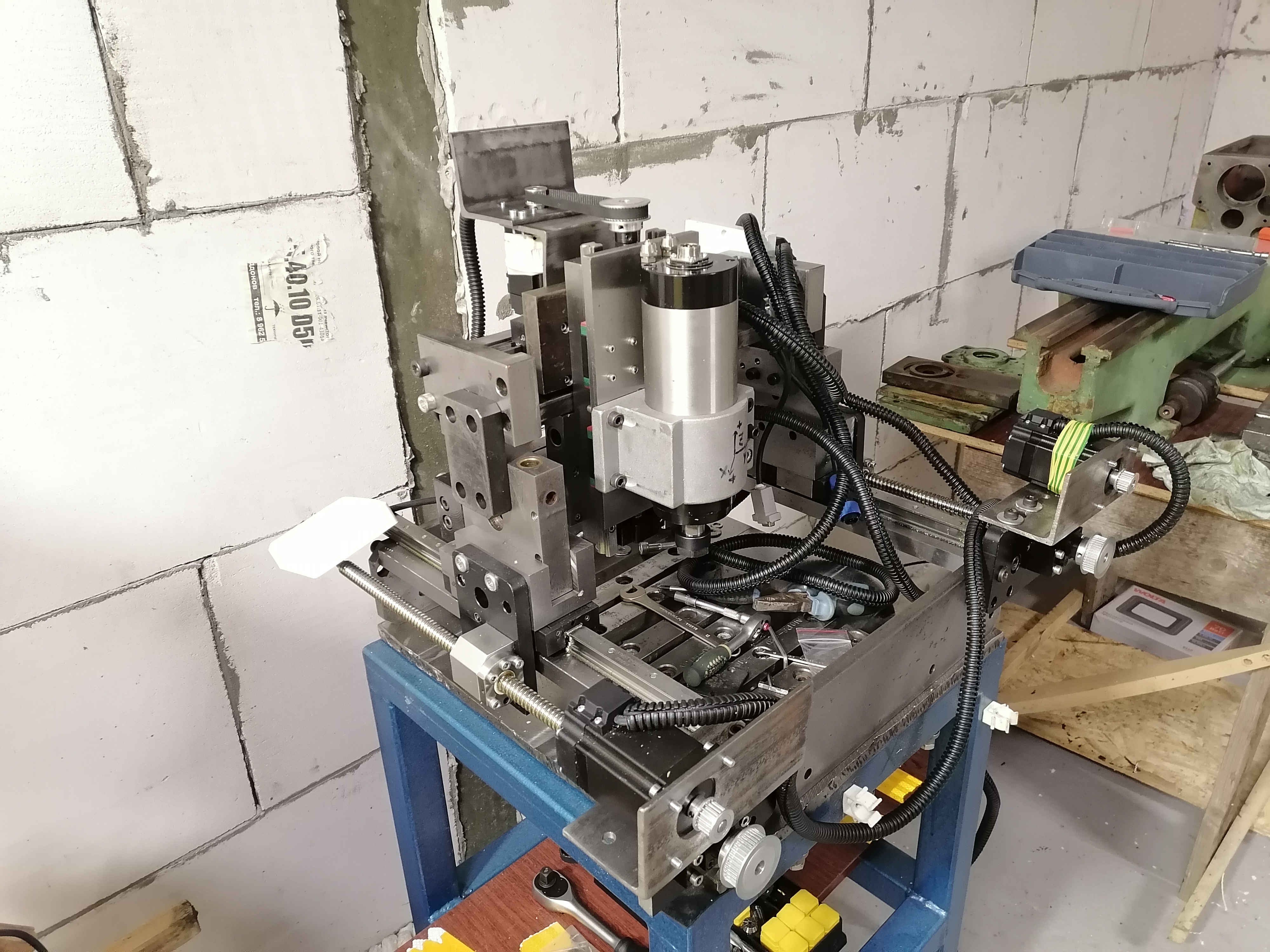

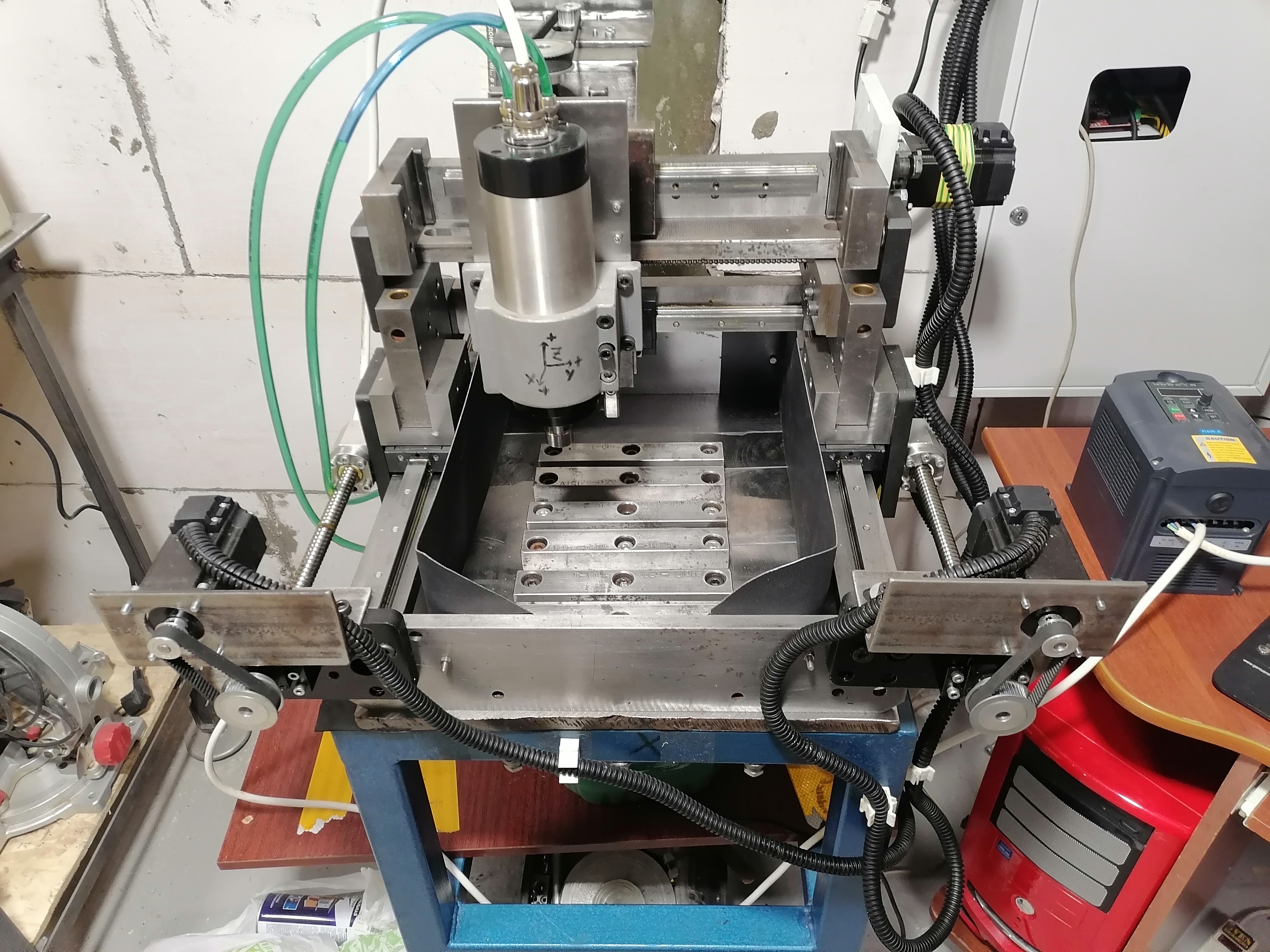

xvovanx писал(а): ↑13 мар 2023, 19:13
Станок из стали весь, собиралось из того что находил на базе металлолома или находил у себя на работе + некоторые детали заказывал у отца. Есть тема про мой станок, попробую ссылку сюда кинуть.
viewtopic.php?t=26863
Вроде получилось прикрепить ссылку :)

Андрей Г. писал(а): ↑ Станок
Понятно.
Такой станок, если все у него болты затянуты, обязан мочь работать.
Просто оператор ... Неопытный если литературно.
Без обид.
Следует выполнить лабораторную работу для повышения уровня тестостерона.
Задача: Выровнять плиту Д16 (АМГ5, АМГ6 и подобные) 100х100 мм.
Условия: Фреза - двухзаходная универсальная d6х12 (d6x18).
Подготовить УП выравнивания зигзагом с перекрытием 30% (2мм)
Надежно прижать плиту к столу прижимами.
Обороты - 10'000
Подача 3600
Брызгать
Очки, лучше прозрачный щиток.
1. Снять 1,0 мм за раз
2. Снять 2,0 мм за раз
НЕ ССАТЬ!
3. Снять 3,0 мм за раз
4. Снять 4,0 мм за раз
НЕ ССАТЬ! Адреналин стимулирует выработку тестостерона.
Сломается фреза, а не станок!

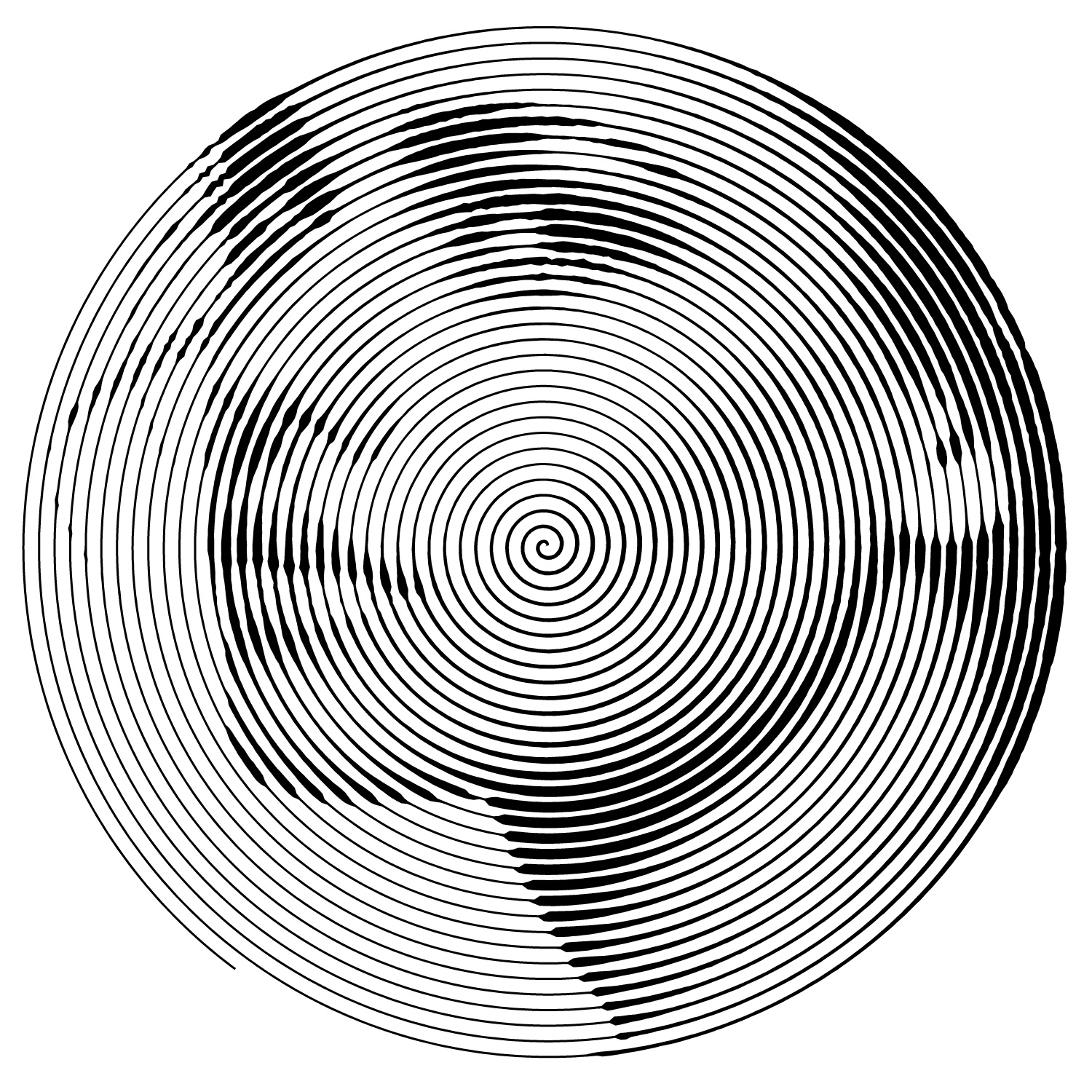

Добрый день!
Пользуюсь Artcam.
Стоит задача сделать гравировку в соответствии с картинкой. Создав вектор по границе черного, попытался сделать оптимальную УП, но с учетом функционала ПО не вышло ничего адекватного. В моем представлении фреза должна двигаться по спирали, заглубляясь на расстояние, позволяющее пройтись по границам векторов.
Прошу помочь в решении.

Какая хоть фреза у тебя движется?

andrei-8482 писал(а): ↑16 мар 2023, 14:17 Стоит задача сделать гравировку в соответствии с картинкой.
Программа для такой задачи есть специальная. А вот как называется забыл.

Евжений писал(а): ↑ Программа для такой задачи есть специальная. А вот как называется забыл
Не про эту программу речь?
https://cnc-tex.ru/news/21/krasivye-eff ... -chpu.html

Kupfershcmidt писал(а): ↑16 мар 2023, 14:34 Какая хоть фреза у тебя движется?
Гравер 30 или 15 градусов.

andrei-8482 писал(а): ↑ Гравер 30 или 15 градусов.
Хватает у него ширины чтоб канавку нужного размера получить за один проход? Хотя c Арткамом я не знаком...имхо самая бестолковая система...
