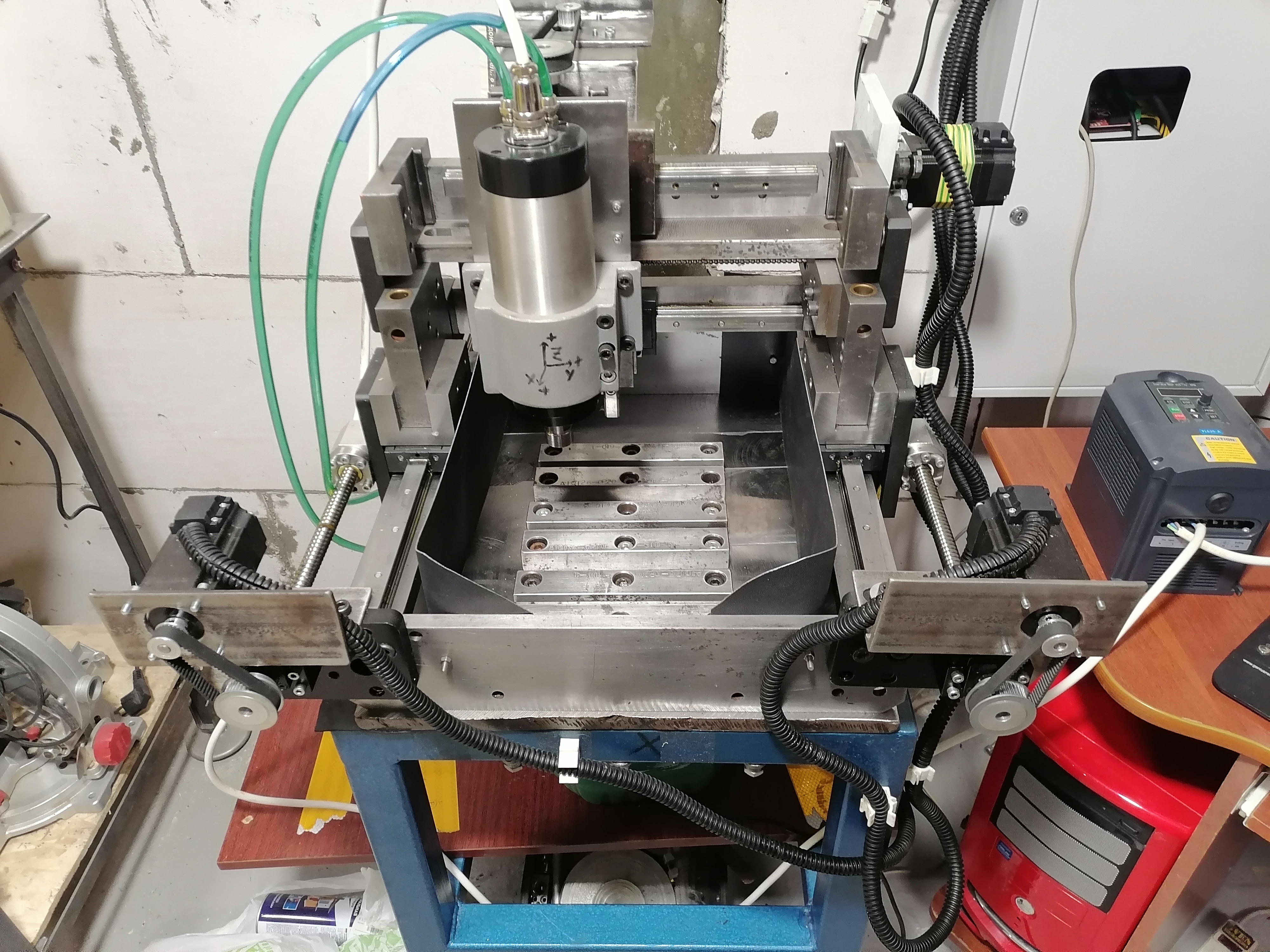

1. То что должно получиться - ниже во вложении. Да на самом деле из одной заготовки должно получиться 16 мелких деталек.
2. Работаю во Freecad, нравится мне эта программа тем что в ней есть сразу кад и кам. Для меня как для неопытного вполне хорошая, можно нарисовать деталь и сразу отправить в мач3. CAM редактировать к сожалению я ещё не дорос, обычно лёгкие процедуры типа удалить какую то строку или поменять скорость резания в G коде могу/делаю и всё. То что много переходов согласен см. ниже вложение но столько переходов сделала сама программа, надо будет подумать как исправить это, сделать так чтобы сналало обрабатывало один участок а потом только перепрыгивало на другой пока не могу сообразить.
3. Конкретно по этой детали разделил на две программы, первая это вырезание цилиндрических выступов и вторая это вырезание шестигранных частей.
4. Я думал что на круглом куске алюминия если добавить как можно больше деталей то тем меньше нужно будет снимать стружки а значит и время сократится, но всё оказалось не так :thinking: будем считать это как прибавка к опыту. От этого и получается что между шестигранниками расстояние 5 мм.
5. Если самый минимальный паз это 5 мм. между шестигранниками то я взял фрезу 4 мм., решил одним инструментом пройти всё - это наверное как раз неправильное решение так как на уровне цилиндров между ними больше расстояние, надо будет попробовать поменять фрезу на побольше диаметром. Фрезу выбрал 4 заходную только из-за шума, точнее я не заметил разницы между двухзаходной и четырёхзаходной но местные собаки это заметили в час ночи (я работаю по ночам) просто взбесились, поменял на 4 заходную и они успокоились.
Ниже фото - пока продвинулся в глубь на 3,5 мм. :hehehe: 1 час машинного времени.
Новый точечный рисунок1.jpg (1289 просмотров) <a class='original' href='./download/file.php?id=206966&sid=f3515d99908f8e751852d32960eff7d0&mode=view' target=_blank>Загрузить оригинал (304.19 КБ)</a>
Новый точечный рисунок2.jpg (1289 просмотров) <a class='original' href='./download/file.php?id=206967&sid=f3515d99908f8e751852d32960eff7d0&mode=view' target=_blank>Загрузить оригинал (390.71 КБ)</a>
IMG_20230309_225724.jpg (1289 просмотров) <a class='original' href='./download/file.php?id=206968&sid=f3515d99908f8e751852d32960eff7d0&mode=view' target=_blank>Загрузить оригинал (3.54 МБ)</a>

Да спасибо, я примерно так и делаю. Конкретно по этим деталькам я наверное сделаю маленький жертвенник на одну детальку и поочередно менять. В жертвеннике будет отверстие под диаметр цилиндра и туда буду вставлять детальку а шестигранная часть будет торчать для обработки, по бокам зафиксирую штифтами чтобы деталька не убежала, главное чтобы штифты были ниже обрабатываемой плоскости.
IMG_20230128_192319.jpg (1190 просмотров) <a class='original' href='./download/file.php?id=206971&sid=f3515d99908f8e751852d32960eff7d0&mode=view' target=_blank>Загрузить оригинал (3.62 МБ)</a>

Всем привет
Хочу поделиться тем что получилось.
Получилось сократить время обработки с 5 часов до 2 часов.
1. Поменял диаметр фрезы с 4мм четырёхзаходной на 6 мм двухзаходной там где цилиндры, глубину слоя решил оставить 0,5 мм.
2. В программе нашёл кнопочку "избегать лишних переходов фрезы"
3. Там где шестигранная часть, поменял фрезу с 4 мм четырёхзаходную на 4 мм двухзаходную и поставил глубину слоя 1 мм.
4. Поигрался с калькулятором.
Результат всего этого - цель сократить время обработки я добился но качеством деталей не доволен, приложу просто фото без комментариев. Хорошо что я сделал детали с небольшим припуском, слесаркой многие косяки исправлю :) Буду дальше экспериментировать и выявлять где находится проблема в механике (сам станок, инструмент, метод обработки) или в программе (потеря сигналов, неправильный выбор пути обработки).
IMG_20230312_234411.jpg (1108 просмотров) <a class='original' href='./download/file.php?id=207022&sid=f3515d99908f8e751852d32960eff7d0&mode=view' target=_blank>Загрузить оригинал (3.04 МБ)</a>
IMG_20230312_234458.jpg (1108 просмотров) <a class='original' href='./download/file.php?id=207023&sid=f3515d99908f8e751852d32960eff7d0&mode=view' target=_blank>Загрузить оригинал (1.97 МБ)</a>
IMG_20230312_234519.jpg (1108 просмотров) <a class='original' href='./download/file.php?id=207024&sid=f3515d99908f8e751852d32960eff7d0&mode=view' target=_blank>Загрузить оригинал (2.06 МБ)</a>
IMG_20230312_234541.jpg (1108 просмотров) <a class='original' href='./download/file.php?id=207025&sid=f3515d99908f8e751852d32960eff7d0&mode=view' target=_blank>Загрузить оригинал (1.77 МБ)</a>
IMG_20230312_234739.jpg (1108 просмотров) <a class='original' href='./download/file.php?id=207026&sid=f3515d99908f8e751852d32960eff7d0&mode=view' target=_blank>Загрузить оригинал (1.97 МБ)</a>
IMG_20230313_022224.jpg (1108 просмотров) <a class='original' href='./download/file.php?id=207027&sid=f3515d99908f8e751852d32960eff7d0&mode=view' target=_blank>Загрузить оригинал (2.58 МБ)</a>

Да надо будет учесть в следующий раз чистовой проход, даже не подумал об этом. Там не только поверхность такая как буд то фреза вибрировала (или заготовка) но ещё в хаотичных местах ступеньки примерно в 0,4 мм особенно в конце на последних слоях и на цилиндрах зарезы как будто фреза по прямой ходила.

Ещё, после того как отпилил детальки от того что осталось, получилась пластина которую выгнуло пропеллером примерно на 1,5 мм. т.е. было внутреннее напряжение в заготовке.
lkbyysq
Сообщения: 1723
Репутация: 346
Сообщение lkbyysq »
Андрей Г. писал(а): ↑ ступеньки примерно в 0,4 мм особенно в конце на последних слоях и на цилиндрах зарезы как будто фреза по прямой ходила.
В этом месте фреза завершила попутную обработку поверхности по XY и начала делать выход из материала в верх.
Пока фреза режет вперед, она давит лезвием на материал слева направо и получается, что отталкивается лезвием от материала влево. Станок (СПИД) изгибается. Остановившись по XY, пружинно изогнутый станок возвращает фрезу в теоретическое положение. Вот она и пропиливает "козюльку" (из соседней темы).
