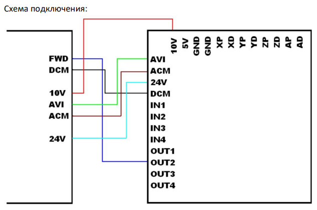

Добрый день!
Плата RNR Universal USB Card Motion и бесщеточный двигатель 500 вт с драйвером WS55-220.
Не регулируются обороты шпинделя. Контакты AVI и ACM подведены на SV и GND драйвера. В настройках mach3 шпиндель включен, однако на программное управление не реагирует. В чем может быть дело?

andrei-8482 писал(а): В чем может быть дело?
10В не прикручено, но это не точно.
2022-09-09_205604.jpg (935 просмотров) <a class='original' href='./download/file.php?id=204804&mode=view' target=_blank>Загрузить оригинал (32.64 КБ)</a>

andrei-8482
Сообщения: 14
Зарегистрирован: 10 авг 2021, 17:21
Настоящее имя: Андрей Игоревич
Сообщение andrei-8482 »
Евжений писал(а): 09 сен 2022, 20:58
Прикручено. 10 вольт с платы не выходит.
