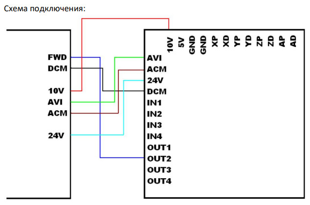

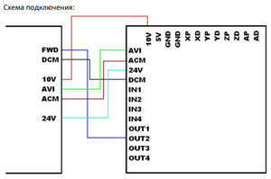

andrei-8482
Сообщения: 7
Зарегистрирован: 10 авг 2021, 17:21
Настоящее имя: Андрей Игоревич
Сообщение andrei-8482 »
Добрый день!
Плата RNR Universal USB Card Motion и бесщеточный двигатель 500 вт с драйвером WS55-220.
Не регулируются обороты шпинделя. Контакты AVI и ACM подведены на SV и GND драйвера. В настройках mach3 шпиндель включен, однако на программное управление не реагирует. В чем может быть дело?

andrei-8482 писал(а): В чем может быть дело?
10В не прикручено, но это не точно.

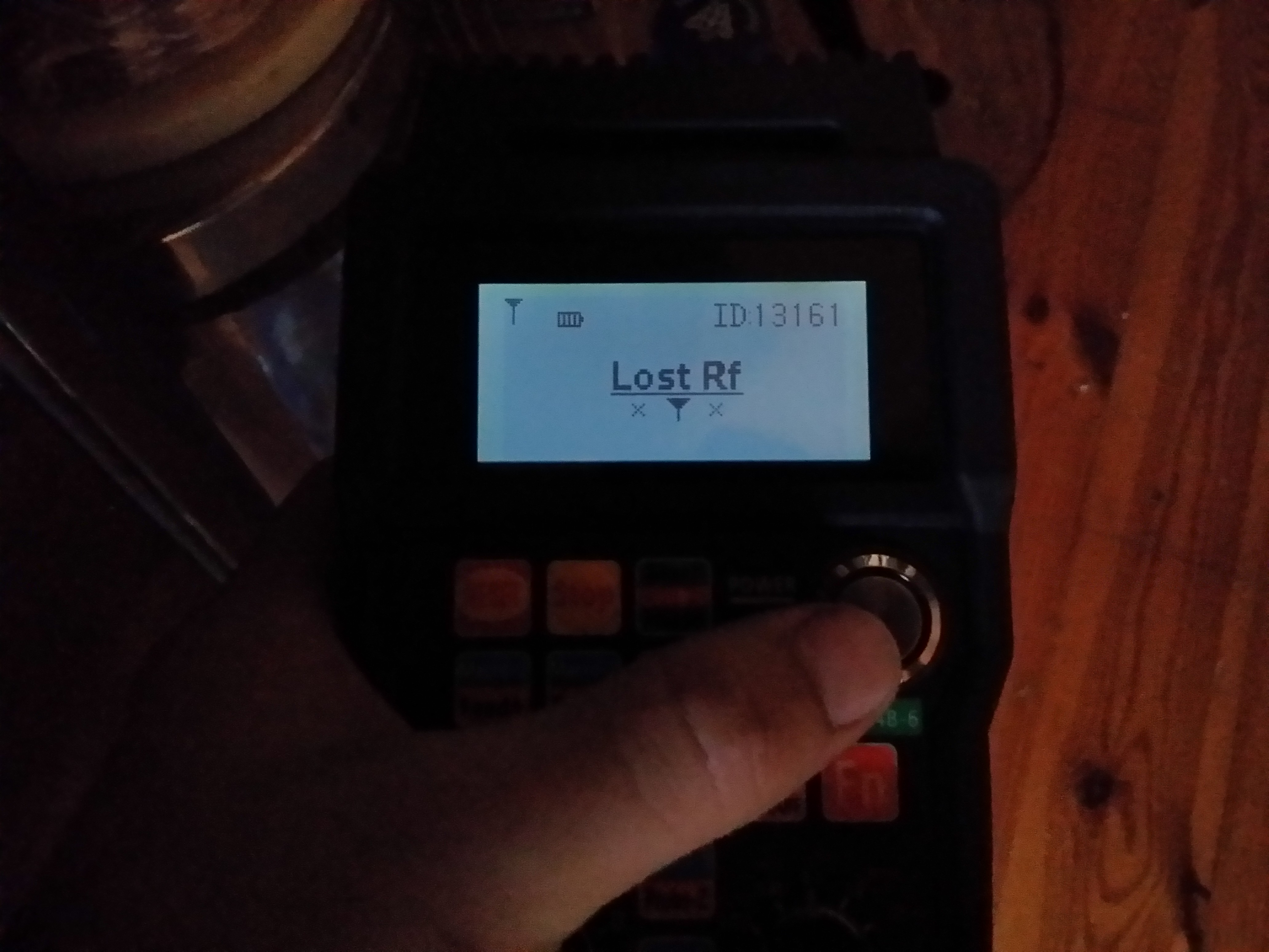

Ребят, в курсе ли кто-то, как регулировать яркость дисплея пульта XHC-WHB04B-6, если вообще она регулируется как-то.

Сообщение Kupfershcmidt »
А подсветка-то есть? Какое подключение у дисплея? В частном случае дисплея 1602 между первым и третьим выводом ставится подстроечный резистор 10k. Если дисплей I2С то там на корпусе есть такой подстроечник...

20220911_161309.jpg (874 просмотра) <a class='original' href='./download/file.php?id=204818&sid=5b7684f0645924a81aa0cac0b68e818e&mode=view' target=_blank>Загрузить оригинал (1.4 МБ)</a>
Kupfershcmidt писал(а): А подсветка-то есть?
Kupfershcmidt писал(а): Какое подключение у дисплея?
Не совсем понял вопроса.
Сам пульт беспроводной.
Kupfershcmidt
Сообщения: 1762
Репутация: 323
xenon-alien писал(а): Не совсем понял вопроса.
Эт надо унутре смотреть...на корпусе дисплея...про регулировку на самом пульте не знаю.
Kupfershcmidt писал(а): 11 сен 2022, 16:17
Понятно.
Лезть во внутрь как-то не хочется...
Kupfershcmidt
Сообщения: 1762
Репутация: 323
А на корпусе нет отверстий сзади? Хотя вряд ли конечно
Kupfershcmidt писал(а): 11 сен 2022, 19:22 А на корпусе нет отверстий сзади? Хотя вряд ли конечно
нету
mikehv
Сообщения: 1846
Репутация: 1175
Откуда: Иваново
Сообщение mikehv »
Не меняется у него яркость
andrei-8482
Сообщения: 7
Евжений писал(а): 09 сен 2022, 20:58
Прикручено. 10 вольт с платы не выходит.
