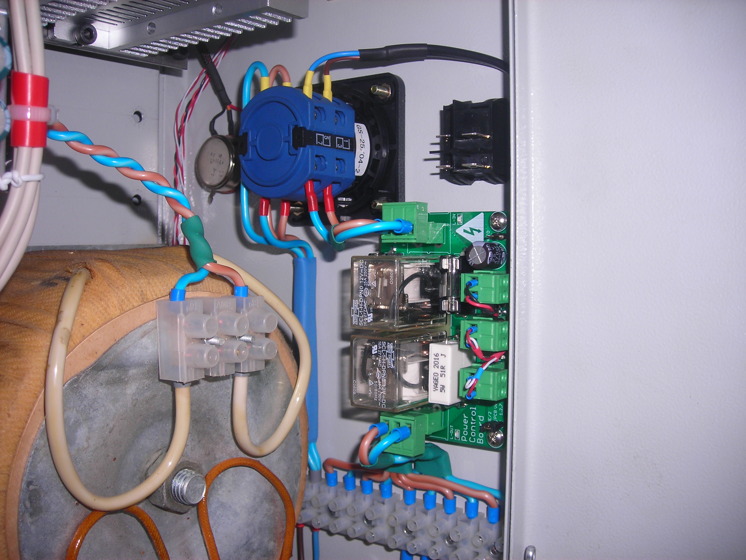

Это удобно, не нужно включать силовую часть вручную. Контроллер(сетевая меса) включается одновременно с компом, а силовая часть по-необходимости. Кроме того при нажатии естопа силовая часть автоматически обесточится, и при потере связи или закрытия программы тоже.
VGT писал(а): И опять же логичнее включением силовой части станка подавать программе знак что станок включен.
Можно и так сделать, а можно и оба метода совместить.
VGT писал(а): Или "Павер Он" какие то действия в программе еще совершает?
Без его включения перемещения не возможны.
Вот такое реле использую, совмещённое с плавным пуском:
Photo-0043.jpg (20371 просмотр) <a class='original' href='./download/file.php?id=201971&mode=view' target=_blank>Загрузить оригинал (1.82 МБ)</a>

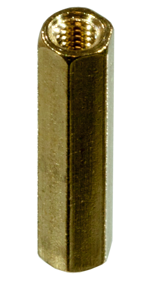

А подскажите, пожалуйста, как поточнее забазироваться по мелкому шестигранному/круглому прутку/трубке(диаметр 5-6мм) установленному вертикально в тисках? Нужно по возможности концентричнее рассверлить центральное отверстие...токарного нет, деталей всего пару надо сделать и выбрать какая лучше :)
Попробовал на прутке шестиграннике. По плоским граням(Y направление)нормально выставился, а по скошенным пролетел похоже: поиск делал примерно в середину скошенной грани(поиском только по X и одинаковым смещением от нуля по Y в обе стороны).
929565402.jpg (20099 просмотров) <a class='original' href='./download/file.php?id=202010&mode=view' target=_blank>Загрузить оригинал (160.91 КБ)</a>
334604938.jpg (20099 просмотров) <a class='original' href='./download/file.php?id=202011&mode=view' target=_blank>Загрузить оригинал (70.96 КБ)</a>
calabr
Сообщения: 937
Репутация: 146
Настоящее имя: Calabr
Откуда: Киев
Сообщение calabr »
kfmut писал(а): А подскажите, пожалуйста, как поточнее забазироваться по мелкому шестигранному/круглому прутку/трубке(диаметр 5-6мм) установленному вертикально в тисках?
Зажать сверло в тиски вертикально, а заготовку в шпиндель. Можно и на сверлилке.
Если так не получается, то по внутреннему отверстию попробовать
