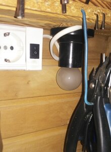

Duhas писал(а): ↑ через последовательную лампочку..
IMG_20220210_004643.jpg (1683 просмотра) <a class='original' href='./download/file.php?id=201664&sid=092c27e92a82044771491c232d69abe1&mode=view' target=_blank>Загрузить оригинал (1.28 МБ)</a>
Вот яна. Стоит на 1-амперном автомате. Выключатель рядом коротит ламплчку.
Еще иногда ЛАТР в дело идет.
Вот до разделительного ьрансформатора дело не дошло.

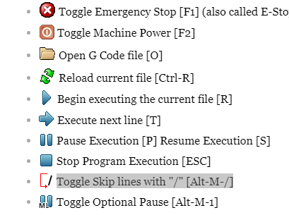

Вот просматриваю интерфейс LinuxCnc и озадачился - что делают эти кнопки в интерфейсе?
1.Toggle Emergency Stop [F1] (also called E-Stop) - какой смысл иметь такую аварийную кнопку программно?
2.Toggle Machine Power [F2] - что это - какое-то включение станка через пускатель/реле?
3.Toggle Skip lines with "/" [Alt-M-/] - ? не шагать по строкам с коментами?
изображение_2022-02-12_195846.png (1406 просмотров) <a class='original' href='./download/file.php?id=201721&sid=092c27e92a82044771491c232d69abe1&mode=view' target=_blank>Загрузить оригинал (25.84 КБ)</a>

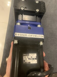

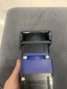

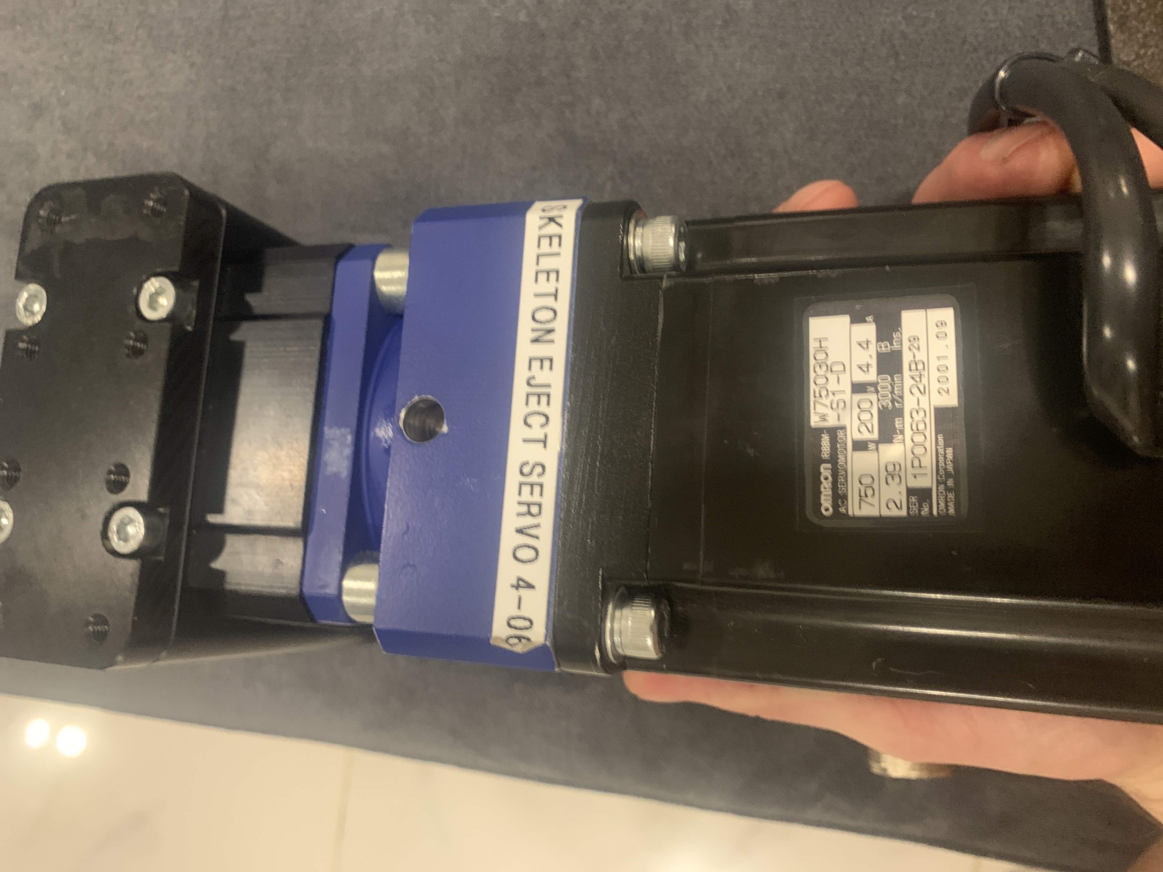

Вечер добрый! Я новенький в вашем деле и уже успел засрать форум двумя темами по одному вопросу😂😂😂😂 понял что с одинарными вопросами сюда.
Собственно вопрос: есть ли удачный, или неудачный опыт построения фрезера на ремённой передаче: htd 5 20мм у кого то? Поиск по форуму не дал ответов.
Вопрос возник всвязи с наличием сервы 750ватт с редуктором и готовым шкивом под такой ремень. Чтоб не городить рейки задумался над пользованием уже имеющегося.
Дано: длина оси у 4м, по х всего 400-500мм(для обработки доски(присадка/торцовка). Балка портала с осью з весит не более 50кг(38кг по расчетам) Хочу установить балку на две рельсы с одной стороны балки и двигать ее одним мотором на приводе(зубчатом) между этими двумя направляющими. Ремень htd 5 20мм с железным кордом. Скорости от 8-10м.
Буду благодарен за ответ.
image.jpg (1357 просмотров) <a class='original' href='./download/file.php?id=201724&sid=092c27e92a82044771491c232d69abe1&mode=view' target=_blank>Загрузить оригинал (2.25 МБ)</a>
image.jpg (1357 просмотров) <a class='original' href='./download/file.php?id=201725&sid=092c27e92a82044771491c232d69abe1&mode=view' target=_blank>Загрузить оригинал (2.81 МБ)</a>

Homa123 писал(а): ↑12 фев 2022, 23:08 Собственно вопрос: есть ли удачный, или неудачный опыт построения фрезера на ремённой передаче: htd 5 20мм у кого то?
Портал массой 20-30 кг вот этого станка двигает один сервак 400Вт, вращая гайку ШВП с шагом 10мм похожим зубчатым ремнем без редукции.
10000 - холостая скорость, можно больше, не проблема.
