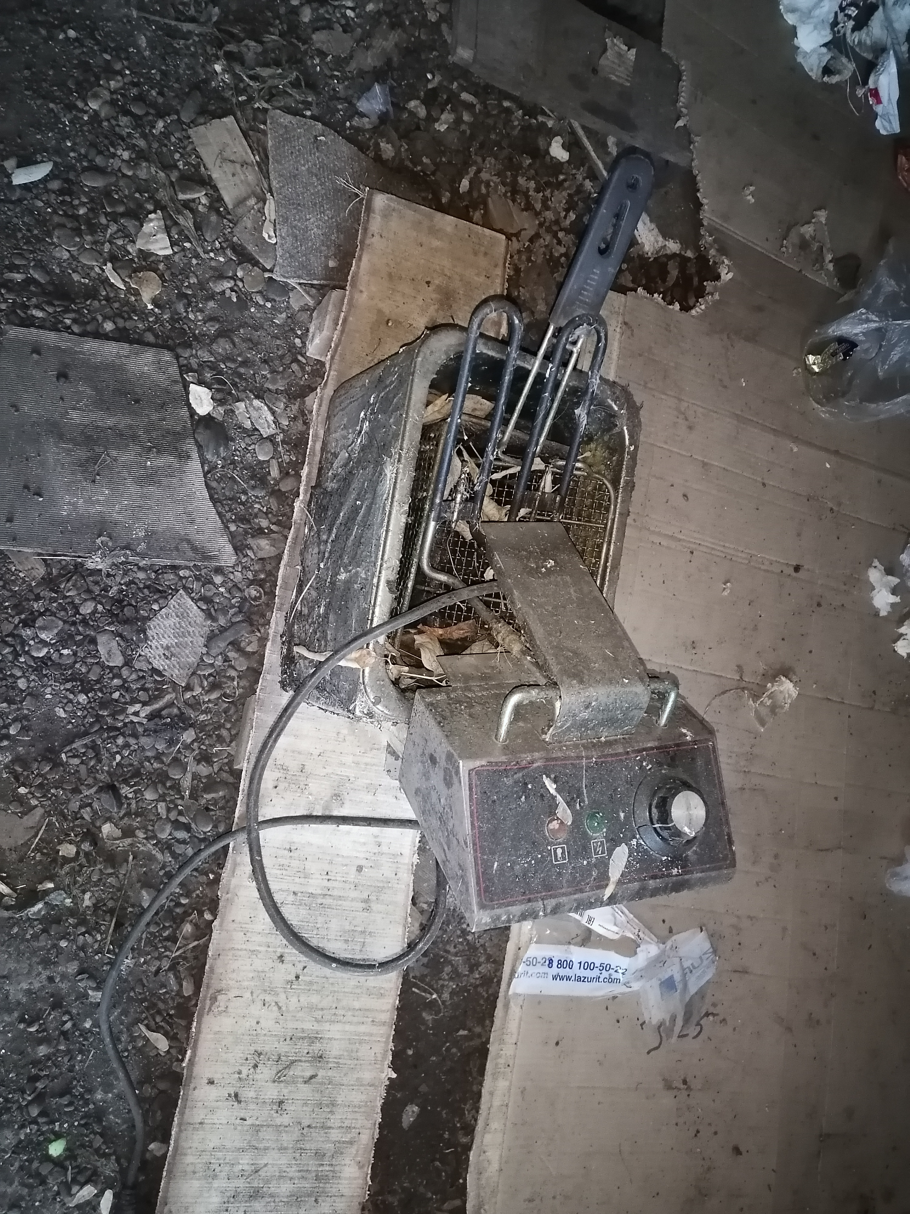

Всем привет
Нашёл в гараже такую вещь, подскажите прямое предназначение, ну не картошку же в нём жарить :) ?

Андрей Г. писал(а): 22 фев 2022, 14:41 Всем привет
Можно ржавые железки с покрытием типа воронения варить, там какое-то химическое преобразование происходит и получается удалить ржу без дальнейшего повреждения покрытия, правда проволочный(?) диск нужен какой-то особо мягкий :wik: С метки 32:50:

Сообщение Андрей Г. »
Alexandr Borisjuk писал(а): 22 фев 2022, 15:13
Андрей Г. писал(а): 22 фев 2022, 14:41... ну не картошку же в нём жарить :) ?
А чем тебе не нравится картошка жареная?
https://www.google.com/search?hl=ru&tbs ... ATbI6Uj0pM
Ого, я чёт даже название не подумал вбить в гугл так как забыл название "фритюрница" спасибо большое и не сердчайте уж на меня. А состояние этой штуки на самом деле такое как буд то не по назначению использовали, в ёмкости как буд то индустриальное масло остатки :)
