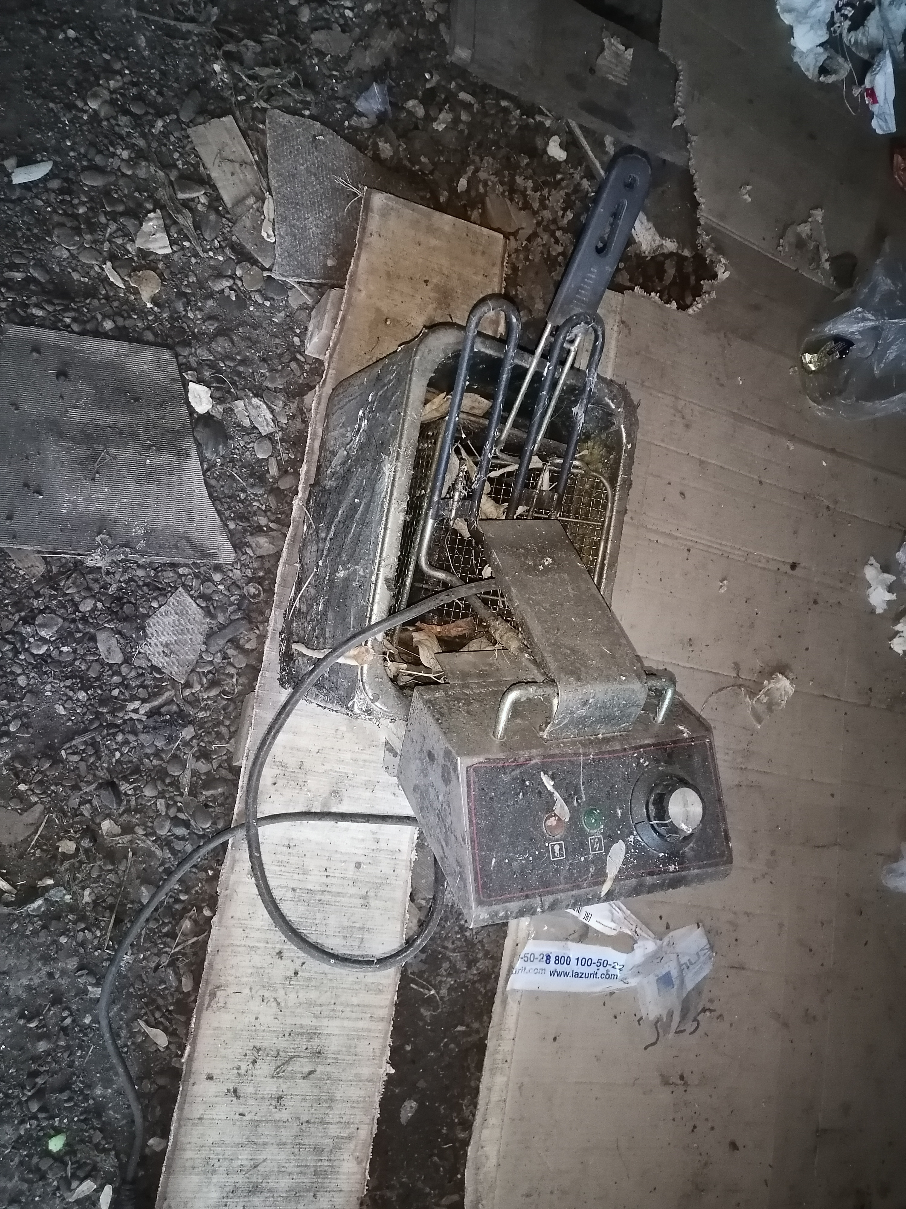

Всем привет
Нашёл в гараже такую вещь, подскажите прямое предназначение, ну не картошку же в нём жарить :) ?

Можно ржавые железки с покрытием типа воронения варить, там какое-то химическое преобразование происходит и получается удалить ржу без дальнейшего повреждения покрытия, правда проволочный(?) диск нужен какой-то особо мягкий :wik: С метки 32:50:

Андрей Г. писал(а): ↑22 фев 2022, 14:41... ну не картошку же в нём жарить :) ?
А чем тебе не нравится картошка жареная?

Ого, я чёт даже название не подумал вбить в гугл так как забыл название "фритюрница" спасибо большое и не сердчайте уж на меня. А состояние этой штуки на самом деле такое как буд то не по назначению использовали, в ёмкости как буд то индустриальное масло остатки :)
